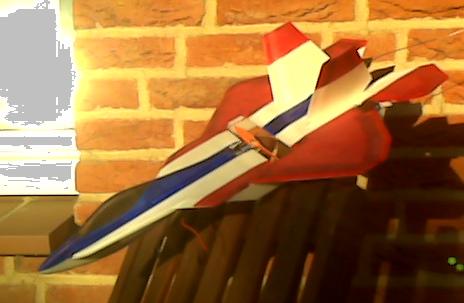

DepDart 1: aka "The resurected" (zo vaak gerepareerd, niet te tellen).
DepDart 2 aka "DepDartVader" met verlichting.
DepDart 3 aka "the lost one" (vloog in een wolk en nooit meer terug gevonden).
DepDart 4 aka "the traveler" (heeft half Europa gevlogen, van de hoogste passen in Oostenrijk, stranden van Kroatie, tot de meren in Zweden)
DepDart 4 boven het meer van Lugano (strand van Porlezza) 2011
