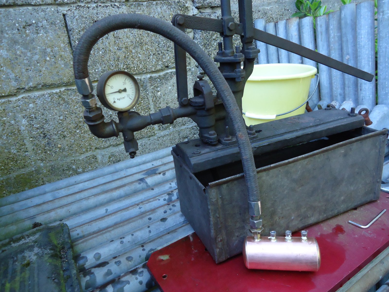

Jammer Stoompomp,daar gaat mijn stoomketeltje,wat moet ik er nog mee....het is nu in de hele modelstoom-ketel-wereld bekend incl.de naam van mij,ik dacht dat een maximale werkdruk van 2 bar wel mocht,ik kom er niet mee op de straat,zeker niet bij openbare gelegenheden,daar zou ik mij voor schamen,wij hebben een grote tuin en een eigen verzekering
Maar ja,het perspompje heeft ook zijn beste jaren gehad,als je goed naar het span kijkt,dan zie je een uitgewoonde150 jarige perspomp met aan zijn persslangetje een jeugdig ogend,maar ook zeer gevaarlijk stoomketeltje-bierblikje...ik moet nog veel leren blijkt nu.
Maar wat moet ik nu,wanneer is het wel goed,voortaan bezit ik alleen maar een soldeerboutje om tin te solderen!
Met al dat gesodemieter hier op mijn draadje over dat stoomketeltje heeft mijn vrouw de gevaren ook gelezen waar ik altijd mee bezig ben geweest,soms binnen de keteltjes ook nog opgestookt,dat heeft er voor mij even gespannen....dat koste bijna mijn huwelijk!
Mag jij van je vrouw binnen je stoomketeltje opstoken Stoompomp,of heb je een eigen hobbyruimte?
Het blijkt nogal een knal te geven met oververhitte stoom,moet er niet aan denken dat er dan kleine kindjes in de buurt zijn,gelukkig hebben wij die niet meer,hier loopt en kruipt alleen nog maar oud spul rond net als de perspomp.
