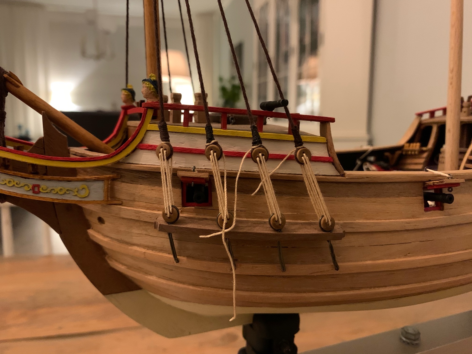

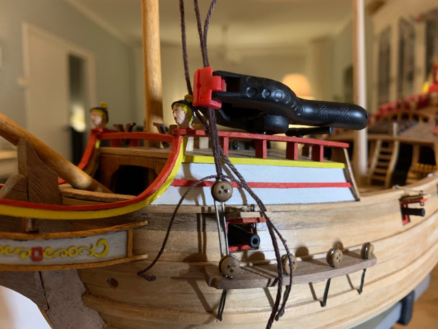

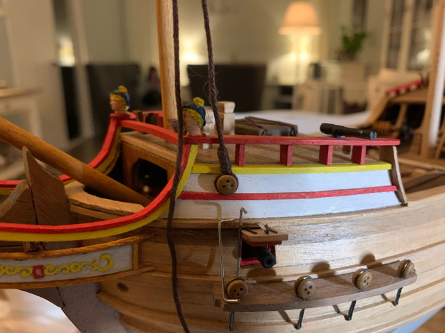

    Gelijk maar met het want gaan spelen. Ik weet dat er zijn die al dat geknoop het minst leuk vinden, maar ik vind het juist leuk. Omdat ik veel verschillende technieken voorbij heb zien komen wil ik eens laten zien hoe ik dat doe.
    Om te beginnen maak ik een soort malletje van stukjes paperclip. Dat past mooi door de ogen van de jufferblokken. Daarna kan het touw er omheen geslagen worden. Ik zet het even vast met een klemmetje.
    De volgende stap is een mastworpje met dunner touw. Die druk ik goed tegen het jufferblok en fixeer ik dan met lijm.
    Daarna breng ik een woeling aan. Als alle losse eindjes zijn weggeknipt ziet dat er zo uit:
    Het laatste deel spreekt voor zichzelf. De boel is nog niet definitief vast, zodat ik het later nog goed op spanning kan zetten.

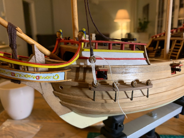

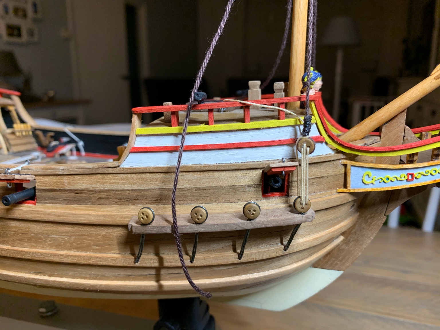

    Heeeel lang langzaam gaan we weer verder. Eerder merkte iemand al op dat de touwen zo wit zijn. Daar heb ik dus wat aan gedaan. Vond het zelf ook wel erg licht. Nu ruikt de Duyfken naar koffie. En dat komt niet door iets in het ruim...
    Deze kleur is ook wel even wennen. Wat vinden jullie?

    Ik vind het een mooie verbetering zo Maarten :worship::worship:

    Touw werd gemaakt van vlas of hennep, en dat was vrij licht van kleur. Echter door het beetpakken en de combinatie met geteerd touw werd het gauw donkerder. Het touw bij de Kolderstok modellen is een crèmekleurig katoen, en dit kan vrij makkelijk met thee, koffie of andere middelen naar een originele look gebracht worden.

    Een hulpmiddeltje lijkt inderdaad een handigheidje. Maar je komt er snel achter dat deze niet werkt bij de juffer aan de andere zijde. Je hebt dan wel overal de juiste lengte van je talie maar de juffers komen in een andere hoogte uit door de schuinte van je talie. Snappie? De hoogte gaan door jou methode ook afwijken.

    Daar heb je dan wel weer een punt Hans. Bij de Halifax werkte deze methode goed, maar daar heb je maar drie wanttouwen. De malletjes zouden dus in lengte verstelbaar moeten zijn...

    ik heb het met een plankje gedaan en kopspelden. Werkte ook

    Gewoon op het blote (Timmermans)oog.....

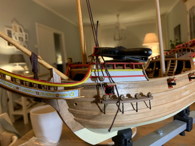

    Nu inderdaad maar op het blote oog gedaan. Ik kon het rode latje erachter mooi gebruiken als leidraad.
    Voor wie het opvalt: de rust zit vrij ver naar voren. Dit komt doordat ik de kanons onder het bakdek te ver naar voren had geplaatst. Daardoor moest de rust ook, anders zou de Duyfken haar eigen want aan flarden schieten.
