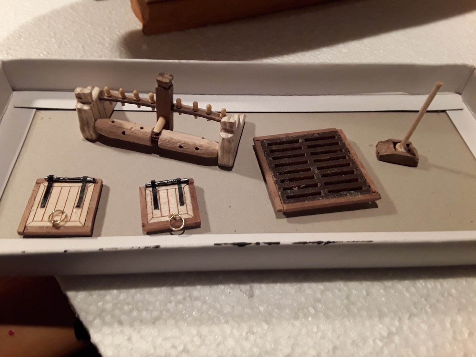

Veel werk op de vierkante centimeter. Maar wel leuk en ik vind het best geslaagd.
De scharnieren van de luiken smaller gemaakt, is toch beter.

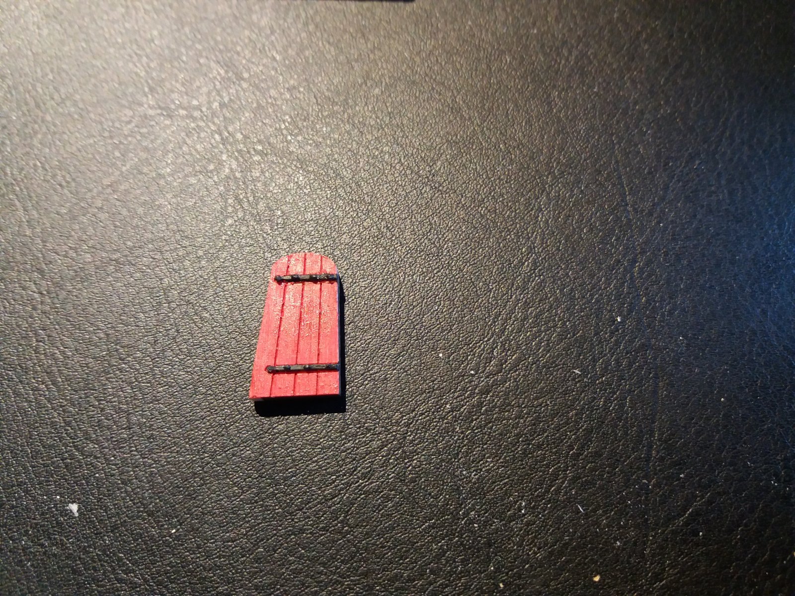

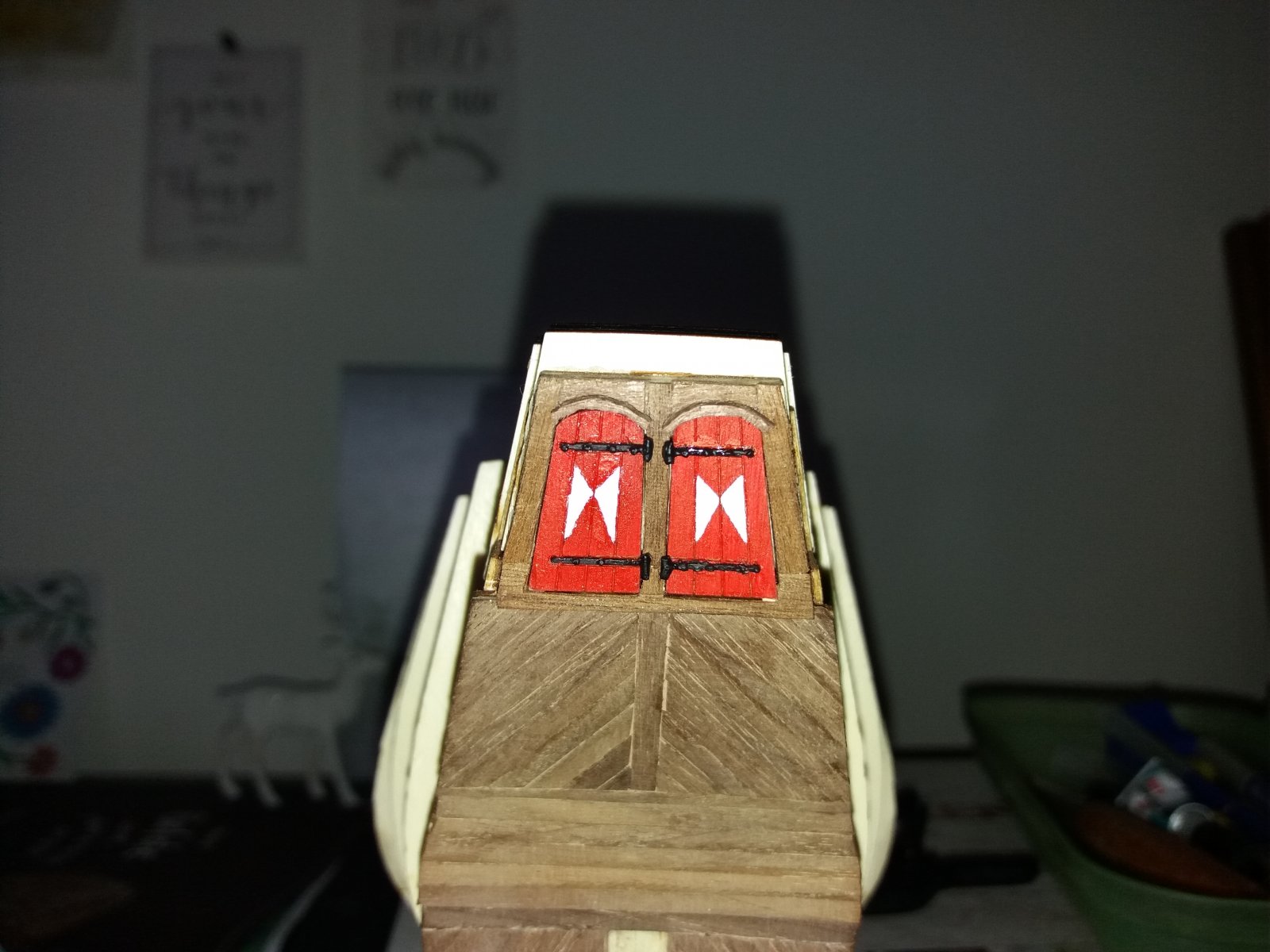

Ik ben aan de slag gegaan met de nietjes. Ik vind het zelf erg geslaagd. Werkwijze: met een ijzervijltje het uiteinde van een nietje afgerond. Daarna met de hoek van het vijltje versmallingen gemaakt vlak voor het einde. (Wat is daarvan eigenlijk de functie, puur estetisch?) Vervolgens het ik het nietje geverfd, op maat geknipt en gelijmd. Toen vond ik het er nog een beetje te glad uitzien. Ik ben dus aan de slag gegaan om de nagels te suggereren. Ik nam een heel klein stukje fimoklei op het puntje van mijn vinger. Hier sneed ik een nog kleiner stukje af, ongeveer ter grootte van een vlooienpoepje. Hier rolde ik een balletje van. Dit balletje was te klein om hoe dan ook op te pakken, dus ik dipte er eerst wat lijm op, daarna bracht ik het deurtje naar mijn vinger. Het uiteindelijke resultaat beviel me niet. Ik heb dus de vlooienpoepjes verwijderd en luizenpoepjes gemaakt. Dit is het resultaat:
Op de foto nog niet perfect, maar voor het blote oog moet je moeite doen om de nagels uberhaupt te zien.

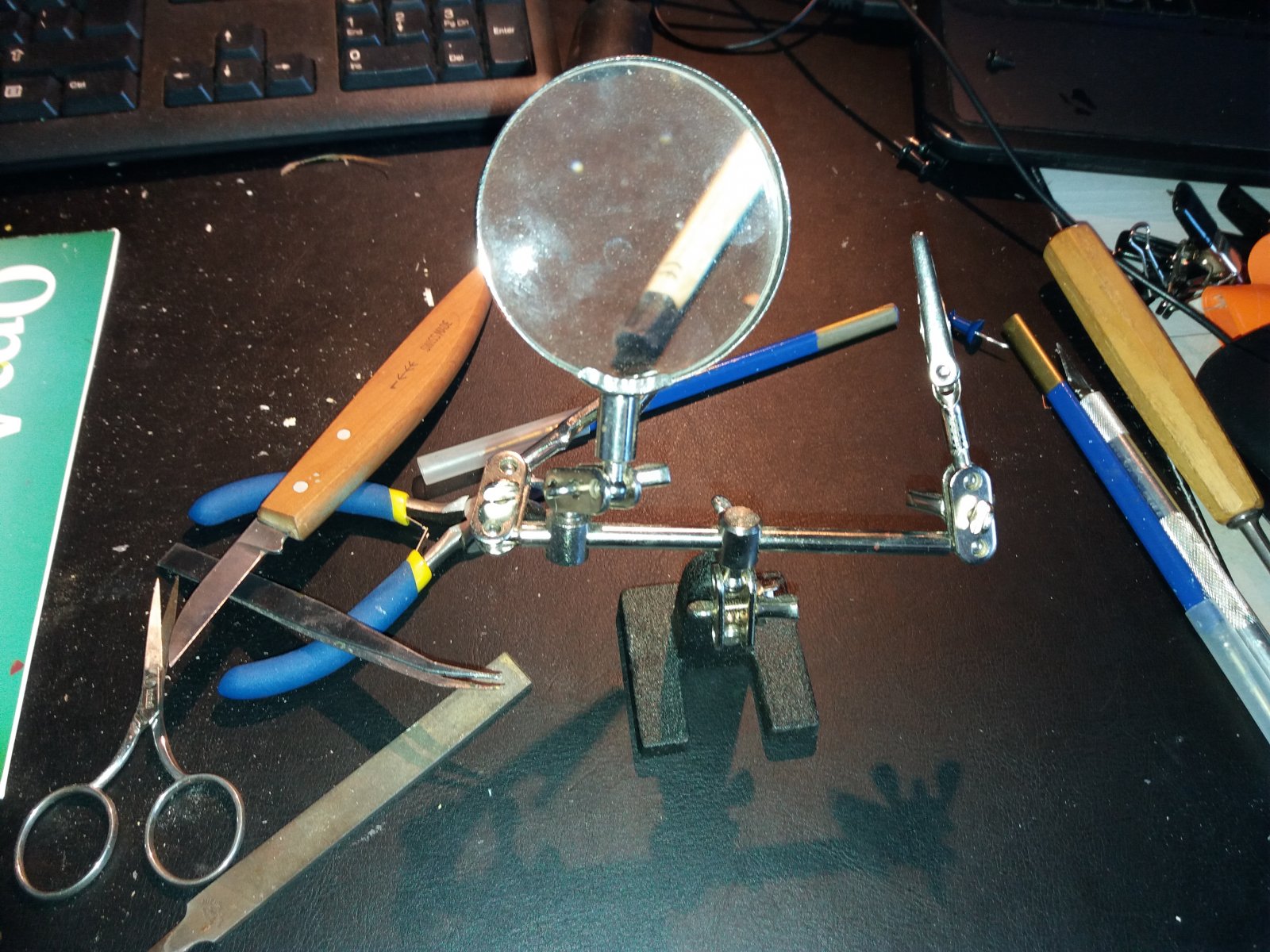

Die heb ik ook. Ik heb op een chinese site ooit een voorzetbrilletje gekocht.
Werkt voor geen (milli-)meter.
Veel met het blote oog, maar ja, mijn ogen zijn niet meer wat ze geweest zijn.
Foto maken helpt ook. Bij fouten val je dan onmiddelijk door de mand.

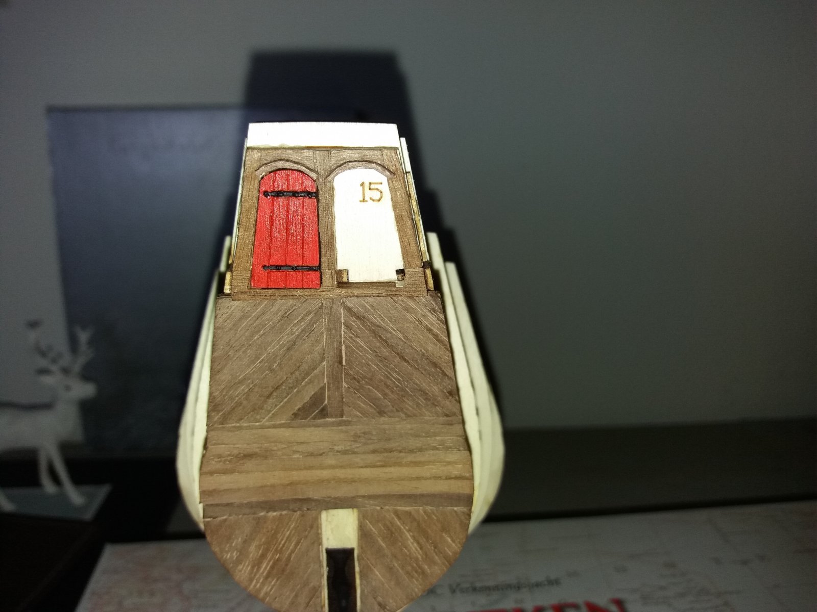

Ik houd de foto's van de replica erbij tijdens het bouwen. Af en toe voeg ik dus wat details bij.
Het witte vlak is op het linkse deurtje niet zo strak geworden. De verf was wat te dik. Uit de losse pols geschilderd trouwens, niet uitgemeten en afgeplakt. Ik doe alles op het oog. Daar beleef ik het meeste plezier aan.

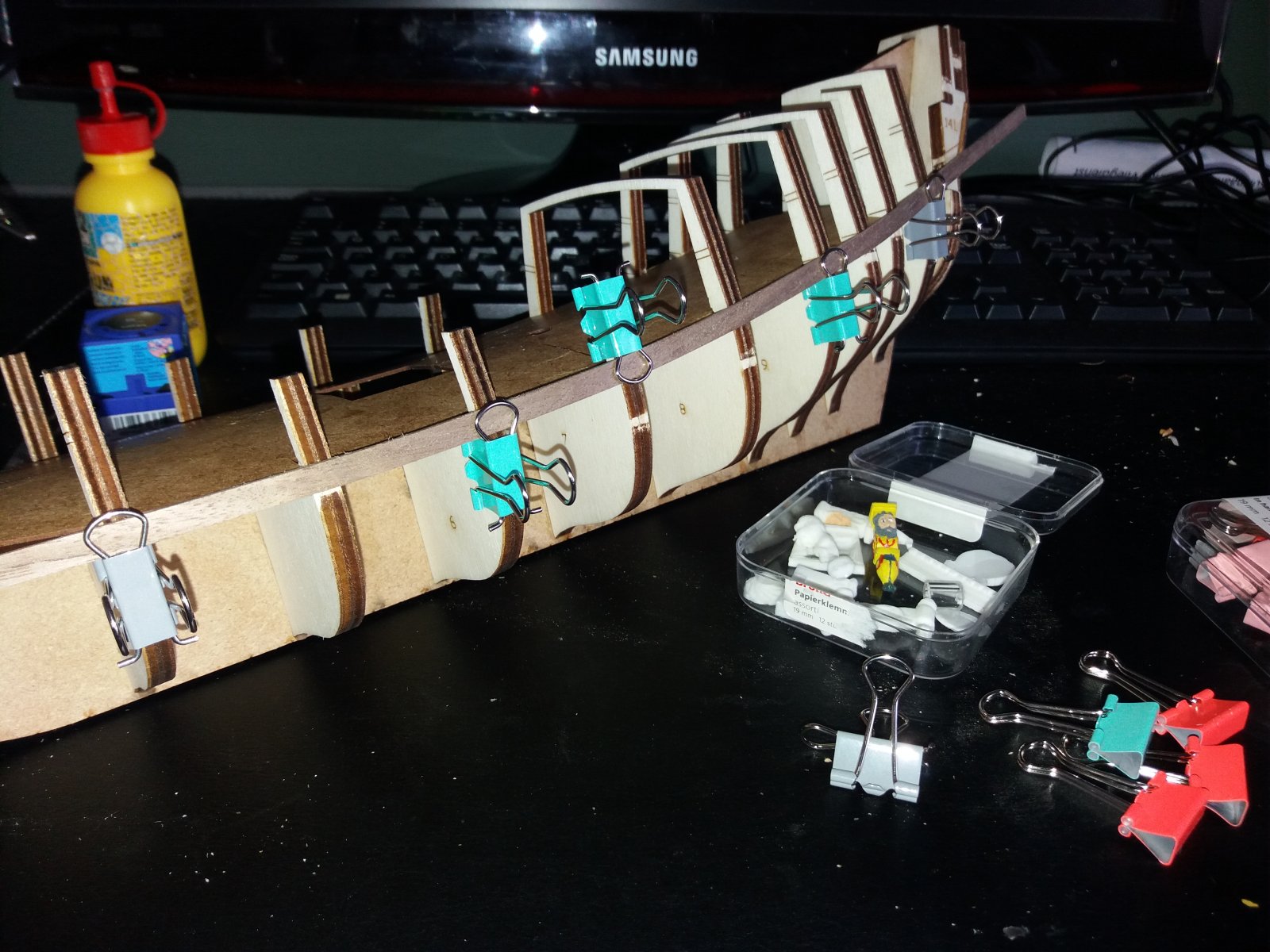

Alhoewel ik nog niet toe ben aan beplanken alvast wat inkopen gedaan. Deze tip vond ik op youtube. Multifunctionele klemmetjes. Ik sloeg twee vliegen in één klap. Meteen een handig opbergbakje voor kleine onderdeeltjes.
Bekijk bijlage 299399
Ik heb ook wel van dit soort klemmetjes inderdaad. Maar je loopt er al snel mee vast tegen de valse kiel en zit het klemmetje zelf in de weg omdat deze redelijk groot is. Zelf zet ik ze vast met prikbord punaises. De kop houd dan het latje omlaag en er zit ook nog een mooi doosje bij:)
