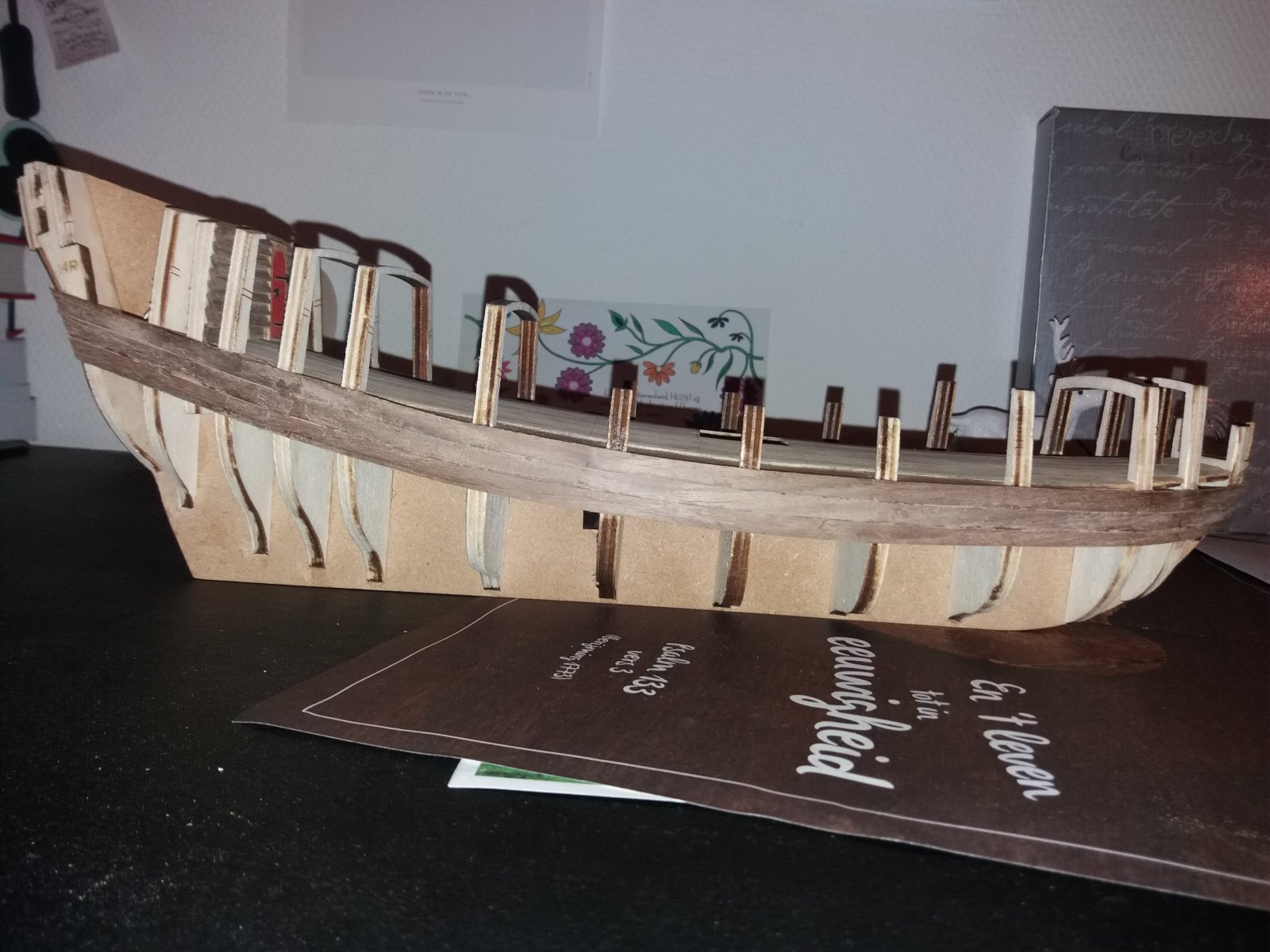

Tot nu toe gaat het beplanken best aardig. Het gaat me in ieder geval beter af dan met de Halifax.
Die opvulling in de boeg heb je inderdaad wel nodig. De huidgangen gaan zich daar versmallen en dan zit je zonder ondergrond te werken. Ook bij de spiegel is dat zeer welkom.
Constant
Ik heb later aan de boegzijde er alsnog een strookje van 6mm in de juiste ronding tegen de kiel gelijmd. Maar je zeeg gaat goed zo hoor. Ik ben vanaf jou punt nu gaan verongen. Aan de spiegelzijde was dit niet nodig je komt vlak op je spant aan min of meer.
Ik denk dat ik er ook zo'n strookje langs ga zetten dan. Dat is makkelijker dan n heel vulblok. Ik ben vanaf de tweede plank al gaan verjongen. De tweede plank tot een derde, de derde plank al tot de helft.
