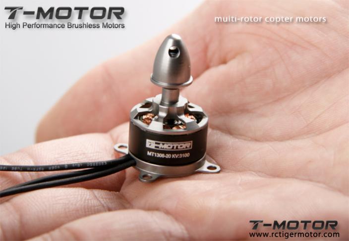

Misschien dat iemand mij kan helpen.
Ik heb een motor merk T-motor (tigermotoren) met een kv van 3200 en een motor diameter van 13mm

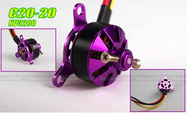

En een chinees merk? maar ook met kv 3200 alleen diameter iets groter nl 22mm.
Ik heb deze met dezelfde prop 5x3 gws geheel andere verwachtingen.
De T-motor heeft veel power en veel toeren. Met een 2 s lipo!
De chinese motor heeft veel moeite om toeren te kunnen maken en is minder krachtiger. Terwijl deze zelfs dus met 3 s lipo aangedreven word.
vreemd lijkt me dit of heeft dit alles met kwaliteit te maken?
t-motor kost 30euro
chinese motor 6 euro.

Inmiddels heb ik de andere (chinese motor) getest met kv4000 en wat blijkt. Met GWS 5x3 propje komt het toerental niet verder dan tot half gas om vervolgens te slippen en een snerpend geluid te maken. Uiteindelijk valt het boeltje uit.. Ik heb wat geprobeerd met timing. Op low en middel zit hoe genaamd geen verschil. Echter high dan fikt er gelijk iets in de motor met zelfs GEEN prop erop!
Gek word ik van dit soort materiaal..zitte die lui nou gewoon wat te klooien om ze voor een paar centen ebay op te gooien? zonde van het werk wat erin zit...pffff:?

28 gram is deze motor. Dus zo'n 90 watt met 3 s 800mah. Dus zo'n 8 amp en dat moet geen probleem zijn. Klopt ook met de meetgegevens vd ampère meter.
Maar slippen en piepen vd motor is het gevolg bij halfgas. Zelfs opstarten geeft gelijk uitval.
Ik heb 2 motoren van 3200kv en hebben gelijke problemen. Die van 4000kv wat ook qua gewicht hoger is die heeft nog meer moeite met de schroef.
