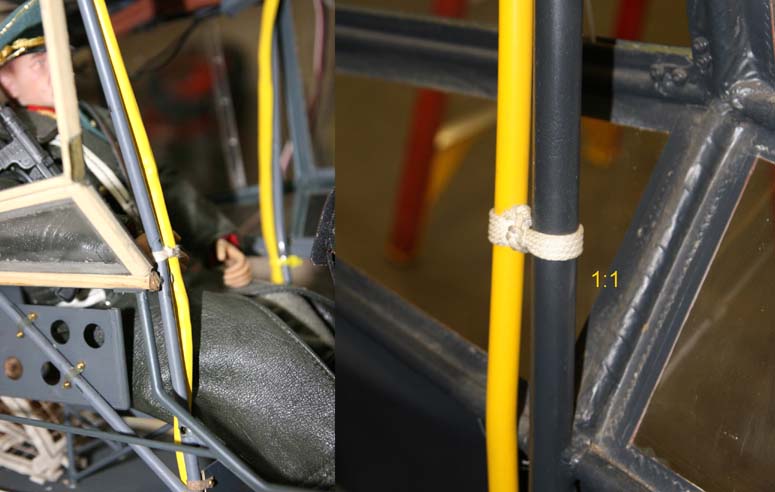

Da`s een echte schaalbouwer :worship:
Links model en rechts hoe het 1 op 1 zit:
En de 1 op 1 versie:
