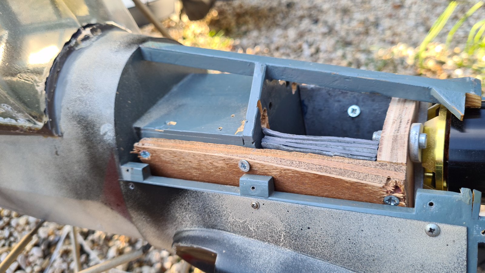

@hannesie Uw foto's zijn jammer genoeg niet meer zichtbaar.
Was dit de kist? Zeer kenmerkende aluminium motorkap
