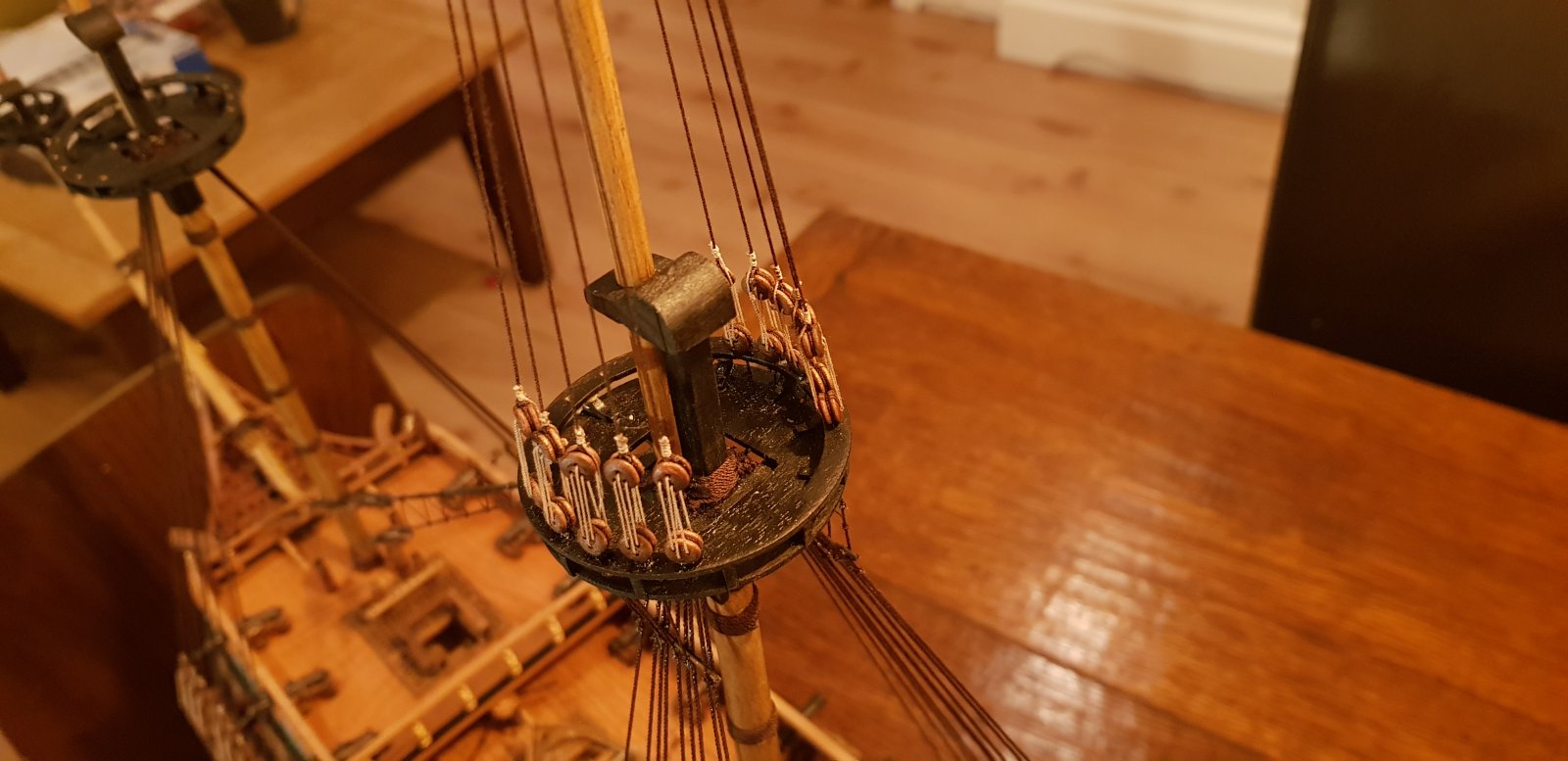

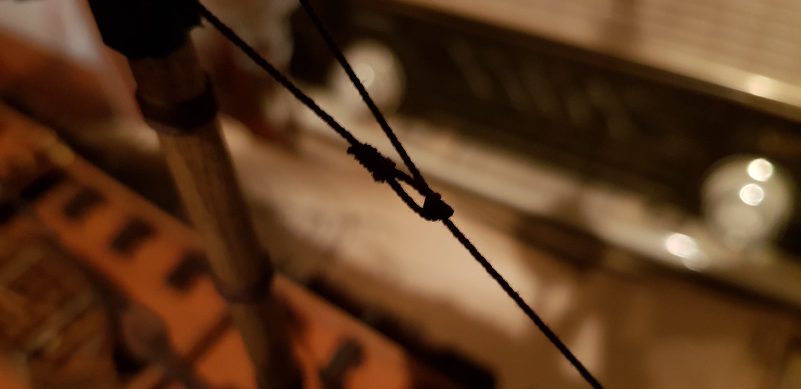

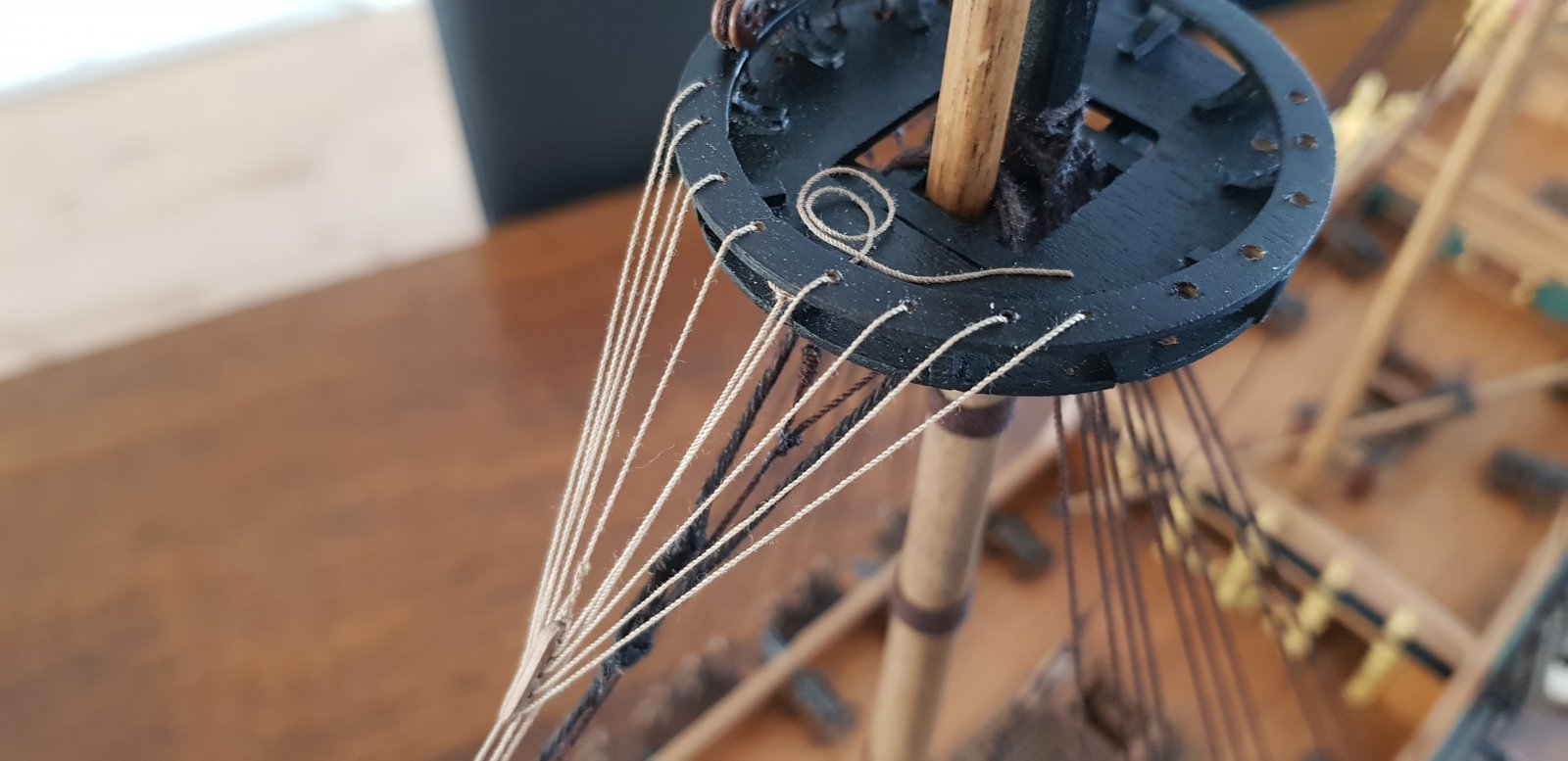

    Dank je Piet.

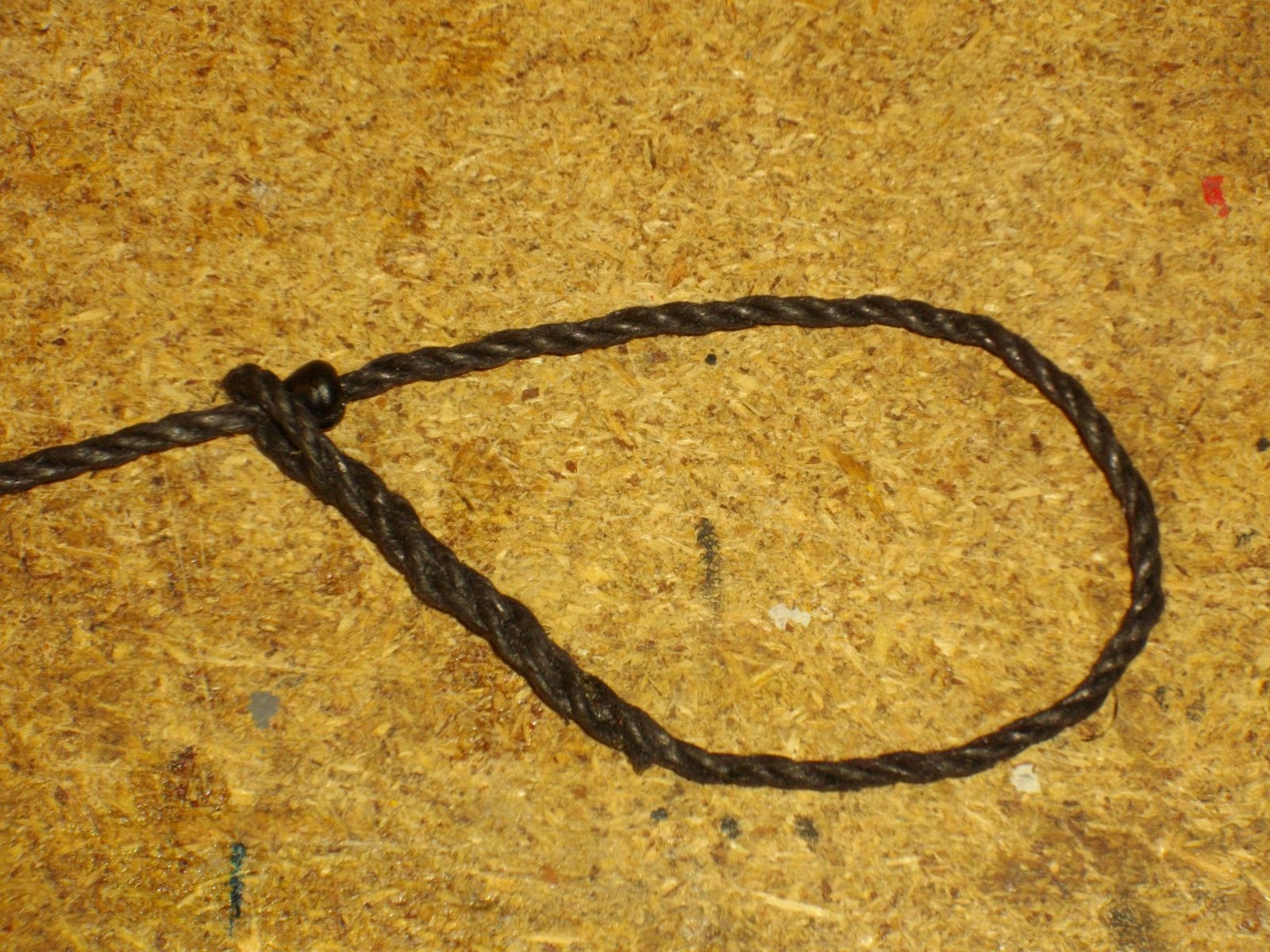

    Vandaag even terug gekeken hoe ik de muis moest maken in de "vaardigheden" 2 lussen maken en het einde van het touw doorvoeren.

    De lus moet zo groot zijn dat de stag er makkelijk doorheen glijdt, maar klein genoeg dat de muis er niet doorheen kan.
    Ik vrees dat als er enige spanning op komt of bij een onhandige beweging bij het behandelen van andere lijntjes, deze lus net iets te groot zal blijken te zijn.
    Je bent tenslotte nog maar pas aan het touwwerk begonnen en er moet nog zo veel omheen.
    het zou te jammer zijn als je stag er plots maar slapjes bijhangt.
    Veel knoopplezier,

    Ik zal er een bindseltje bij knopen zodat de lus kleiner gaat worden:) ik zag het zelf ook.

    Goede oplossing, Hans,
    Omdat de 2 belangrijkste stagen van de Victory nogal dik zijn, heb ik mij voor de eerste keer in mijn leven gewaagd om echte oogsplitsen te maken.
    Niet ontevreden, de muis is gemaakt uit een stukje rondhout.

    Dat is inderdaad nog net even mooier:thumbsup:. Nou ja, de muis moet eigenlijk geweven zijn he.Hoe dik is dit touw? 2 mm schat ik?

    De precieze maat weet ik niet meer, maar je zal er niet ver naast zijn.
    ik denk 2mm voor de stag van de hoofdmast en 1,75 voor de fokkestag.
    Het zijn ook de enige 2 waarvoor ik een echte oogsplits gemaakt heb, voor de andere gebruik ik een ander stucje.
    Bij kleinere diameters kan je een oogsplits immiteren door een naald met scherpe punt 2 of 3 maal in de lengterichting, kort na elkaar door het touwtje te steken, het uiteinde door het oog van de naald rijgen, en een klein rondhoutje in het ontstane oog steken (mag ook een dikke naald zijn) en dan de eerste naald door het touw trekken. Afwerken met een vleugje secondelijm, en het uiteinde afknippen.
    Als je na drogen van de lijm deze plaats nog even met je nagels bewerkt is de glans ook verdwenen.

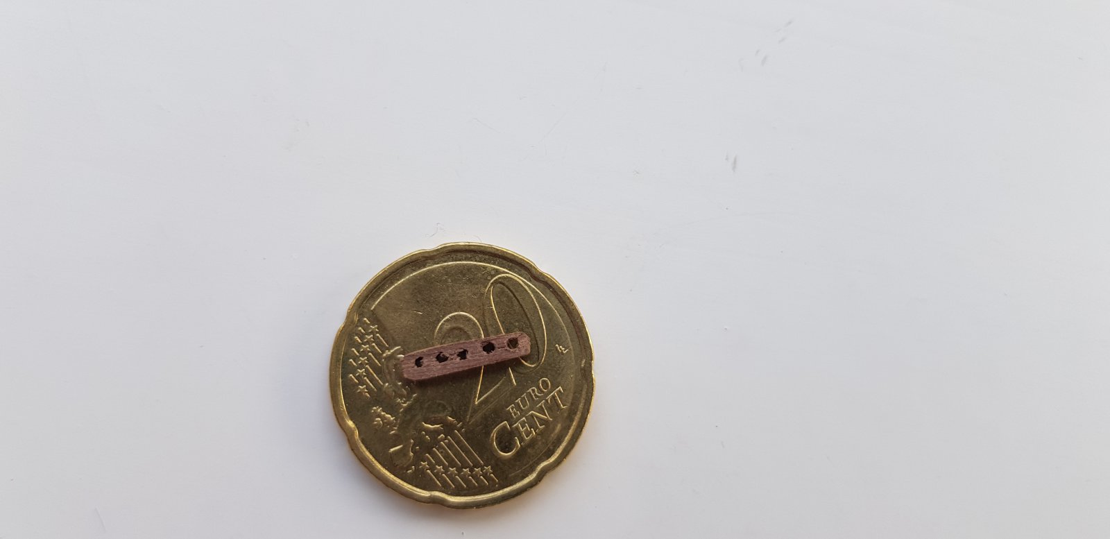

    Berichten:
    4.355
    Locatie:
    Oud Beijerland

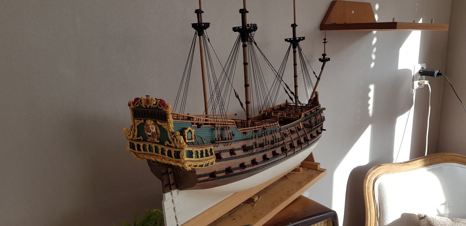

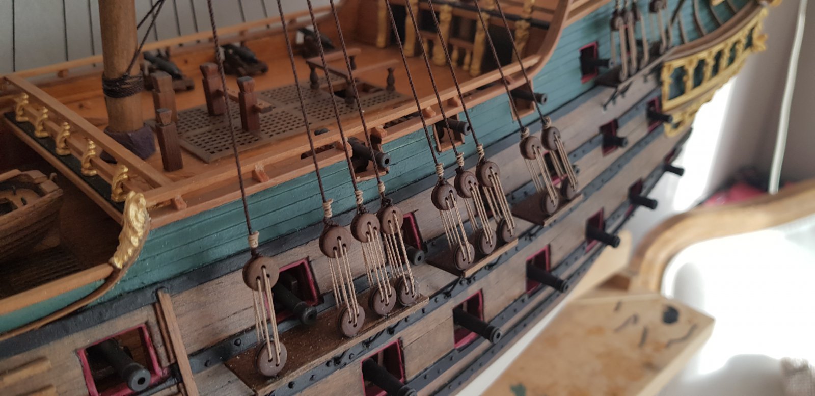

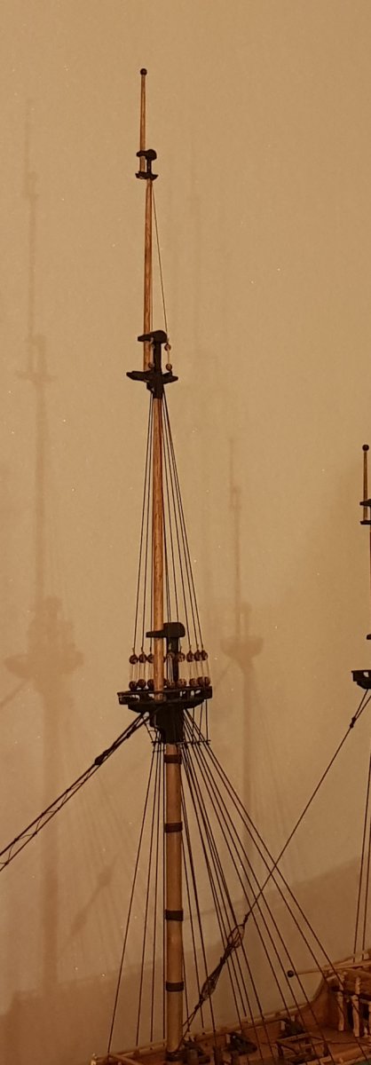

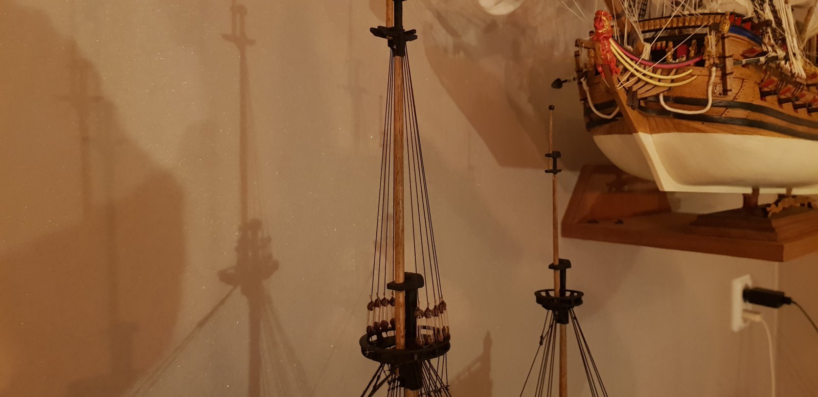

    Er wordt zoveel gebouwd dat ik mijn verslag vond op pagina 2. Dit is wel eens anders geweest. Er is dus volop activiteit met medebouwers. Oftewel zijn we een actief stelletje op dit gedeelte van het forum:)
    Alle wanttouwen van de ondermasten zijn aangebracht. Het betekend dat er 88 juffers zijn ingeschoren.
    20201129_094903.jpg 20201129_115339.jpg 20201129_114833.jpg 20201129_114852.jpg

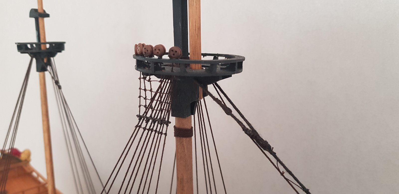

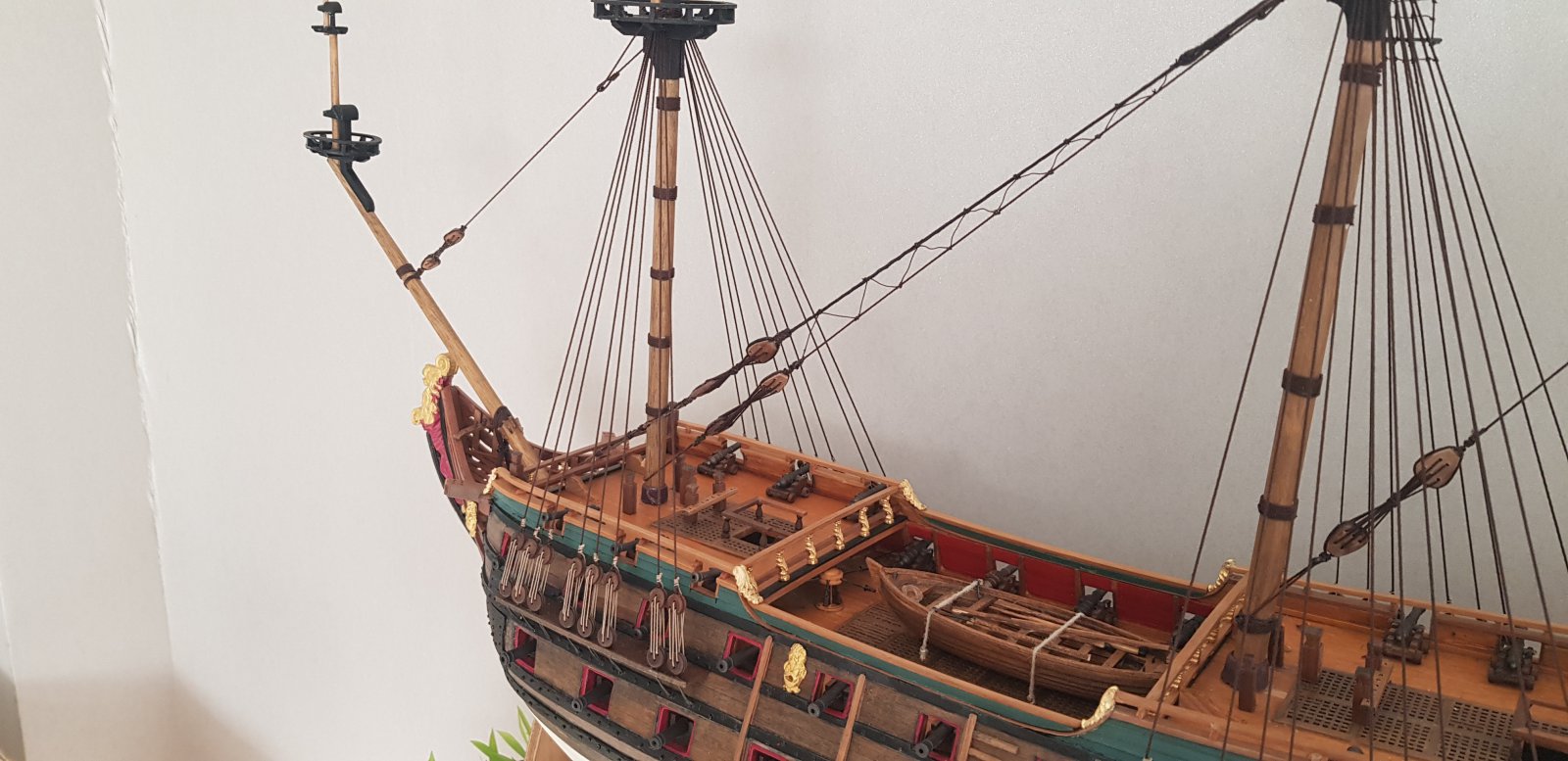

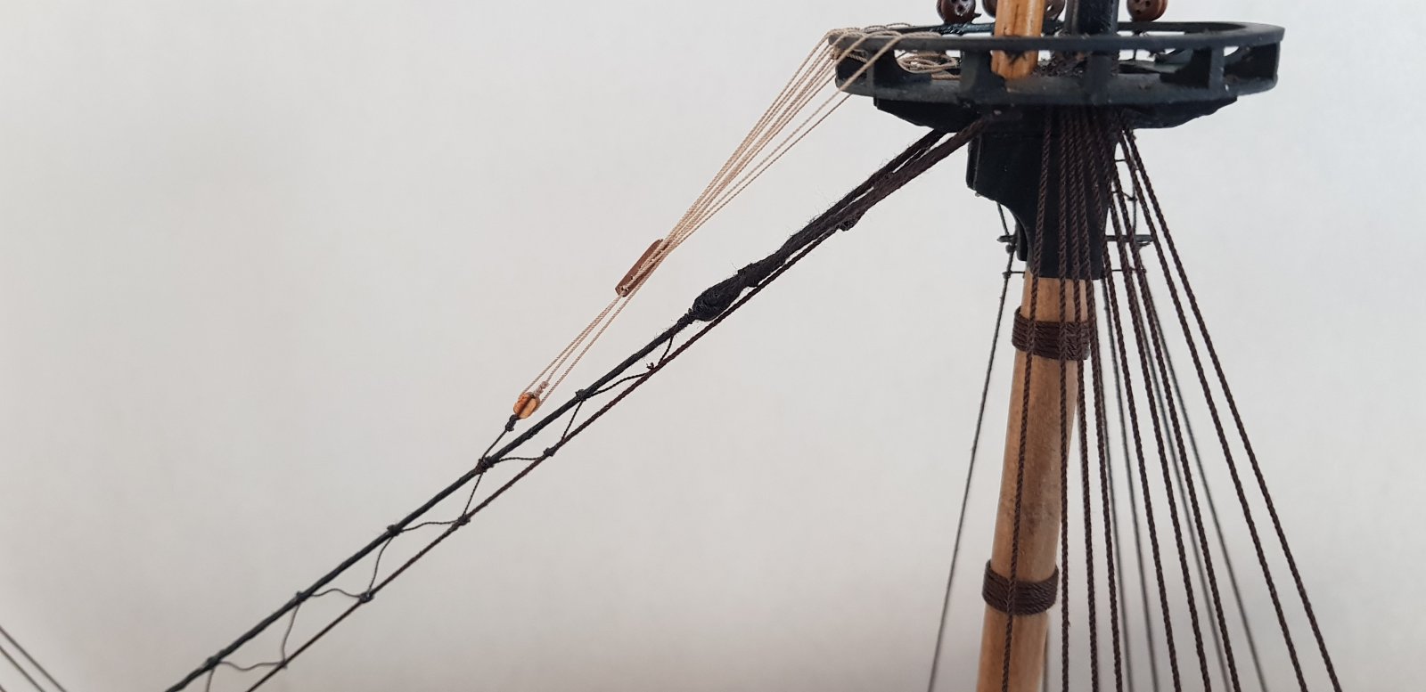

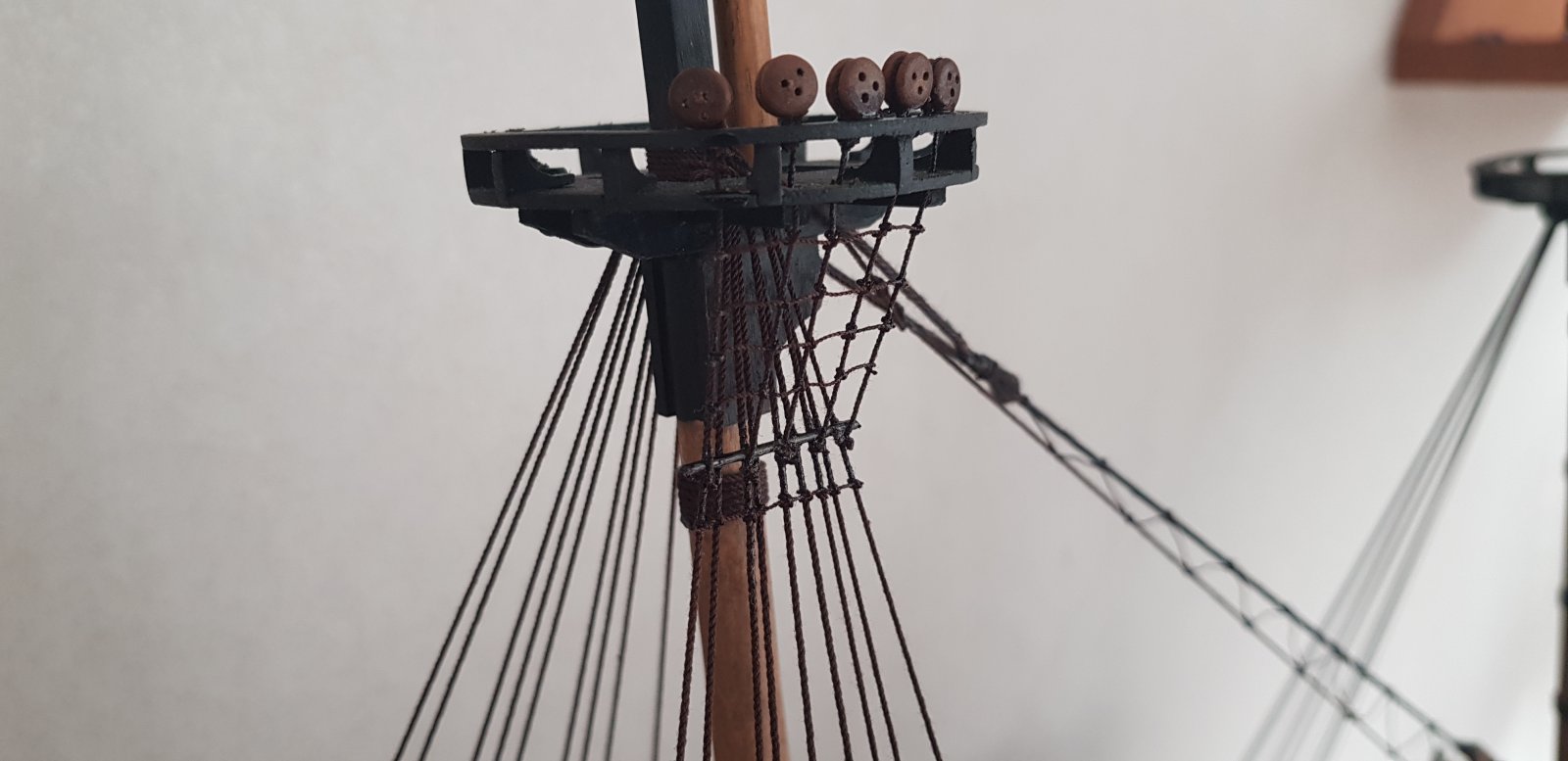

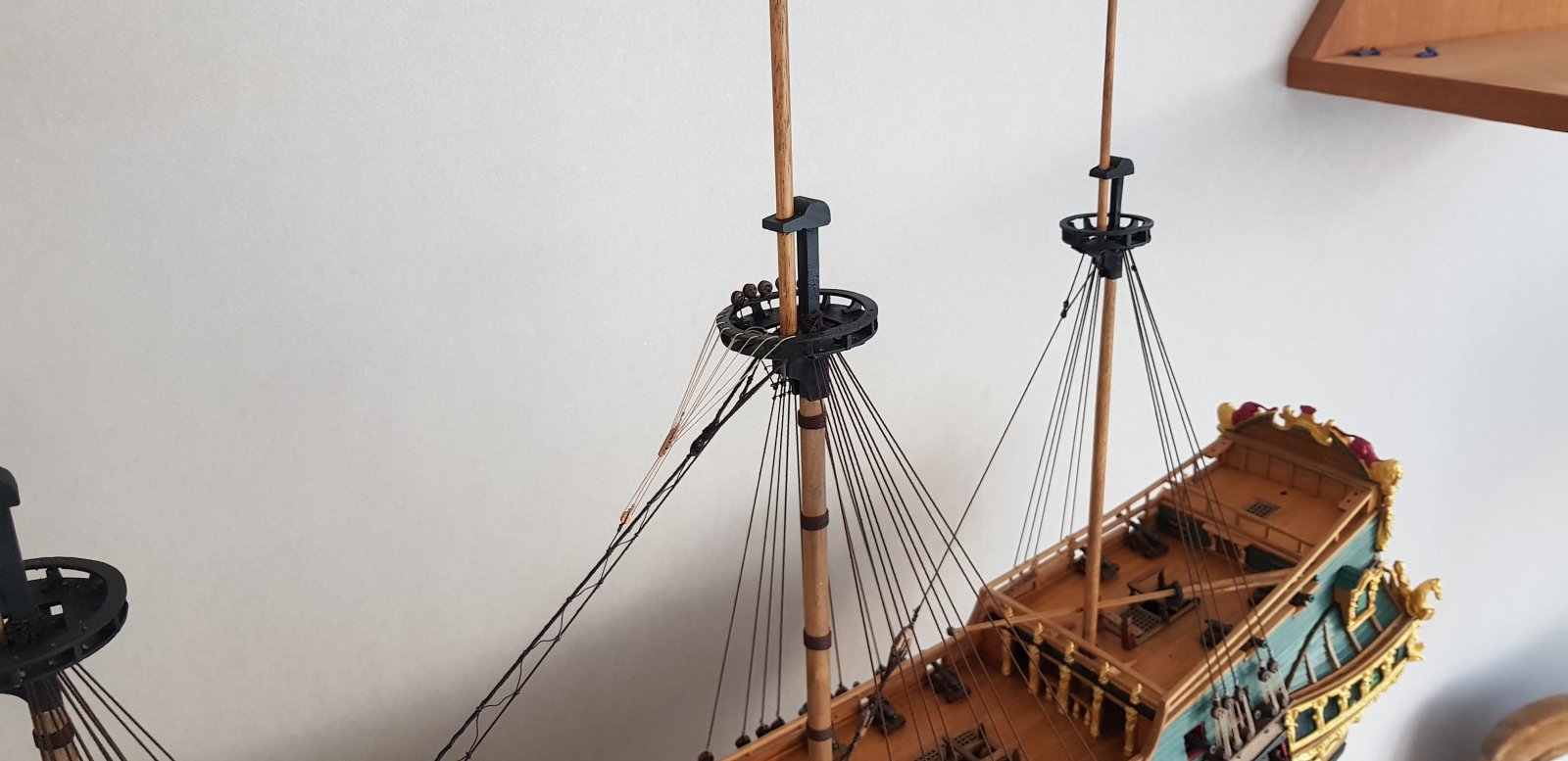

    Er is ook een begin gemaakt met een puttingwant.
    Ik zal eerst het gehele staande want af maken en daarna beginnen aan de weeflijnen. 20201129_115018.jpg 20201129_115025.jpg

    Mooi die donkere weeflijnen. Geeft meer rust vind ik.
    Ook dat donker groen en die zwarte berghouten combineert mooi.
    En wat een rust geen touwen op het dek bij het geschut. Dit is erg mooi.

    Aan de ring van de grote mars is de eerste hanepoot gemaakt met de spinnekop.

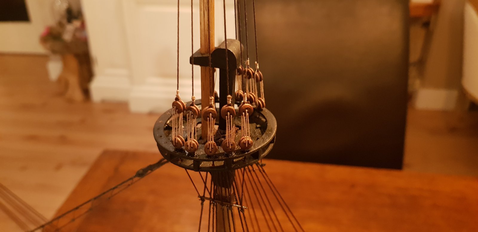

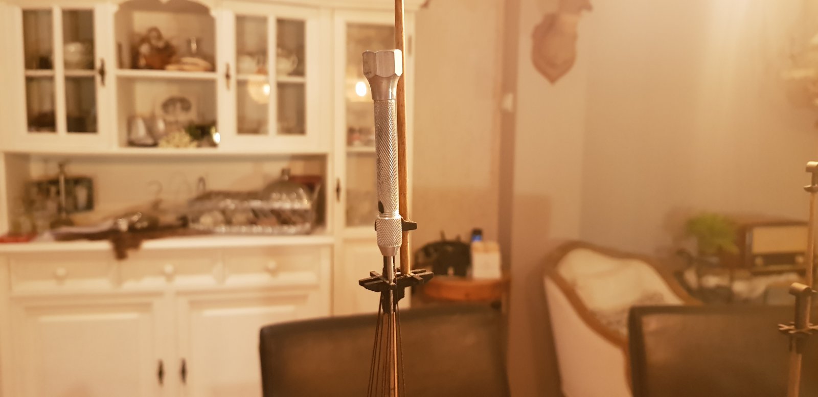

    En dit zijn ook van die "zenuwdingetjes"

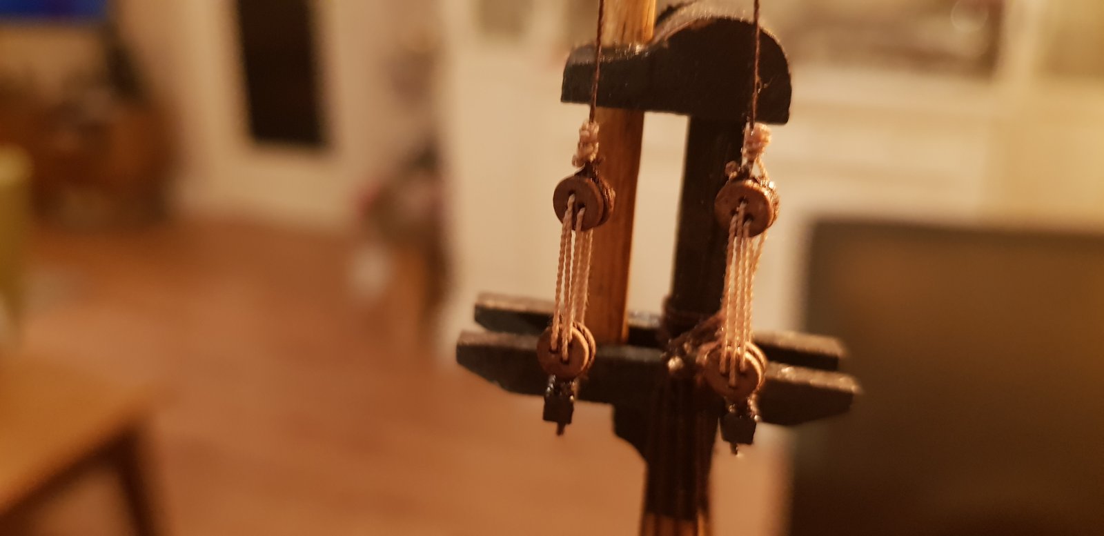

    En voor deze mast de touwen van het grootbramzeil. De juffers zijn hier 3mm. Deze ogen in de juffers zijn niet overal goed gecentreerd wat ook lastig moet zijn geweest deze te boren.
