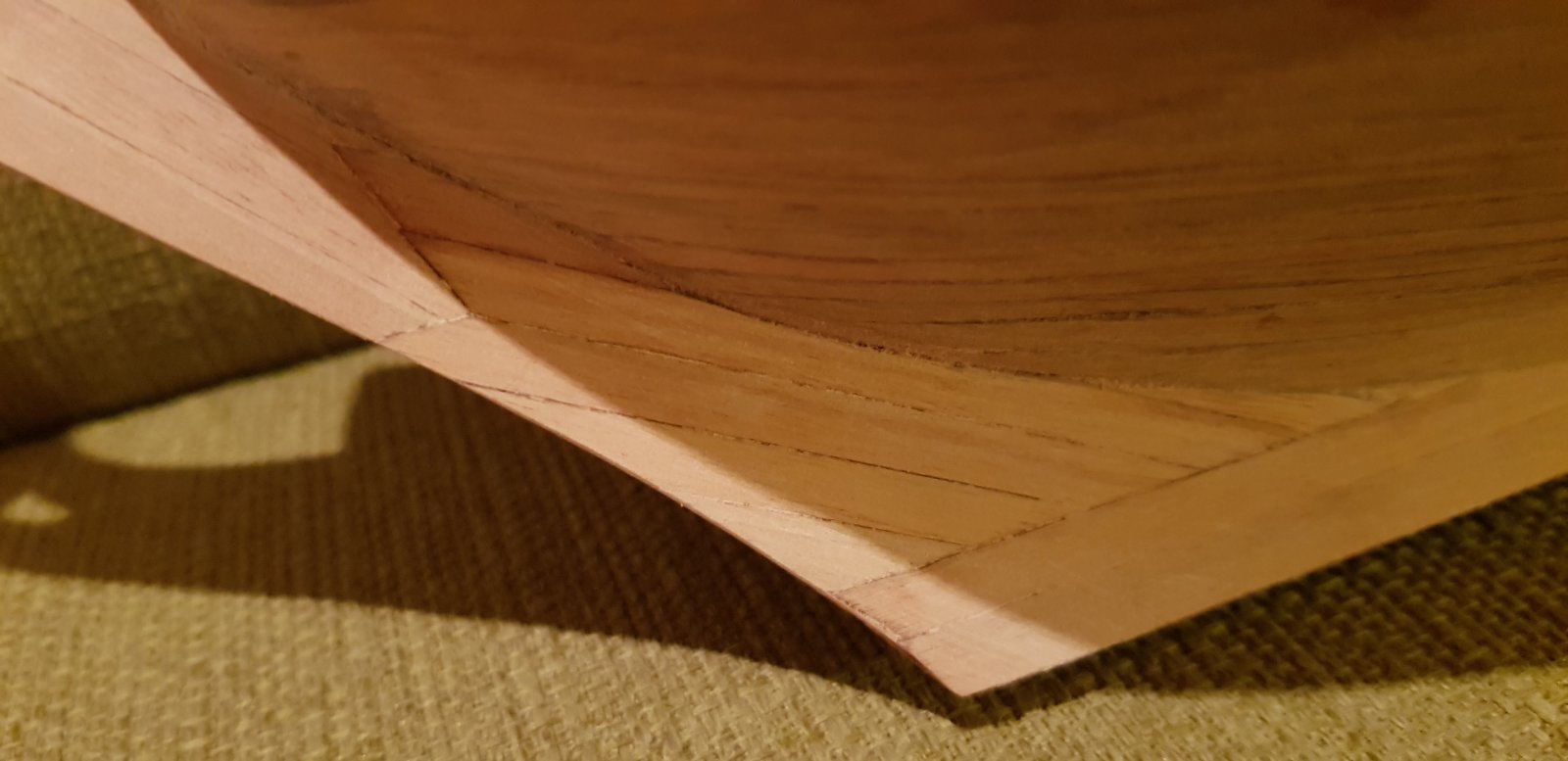

    Aan één kant is de kiel geheel klaar. Ook de voorzijde van de kiel is gefineerd. Dit was een best klusje. Ik heb nog even geprobeerd om eerst een lat rond met de boeg mee te vormen zoals Herby het deed. Maar met fineer van 0.5x6mm kreeg ik dit er niet glad op en er ontstonden enorme uitstulpende knikken in het fineer. Ik ben dus aan de variatie begonnen, zoals Piet het deed. Waarbij ik de planken enigzins de richting van de verschillende onderdelen liet volgen en wat naar mijn idee, ook een logische opbouw is.
    Straks als het galjoen verder is opgebouwd , verdwijnt er weer een hoop uit het zicht.

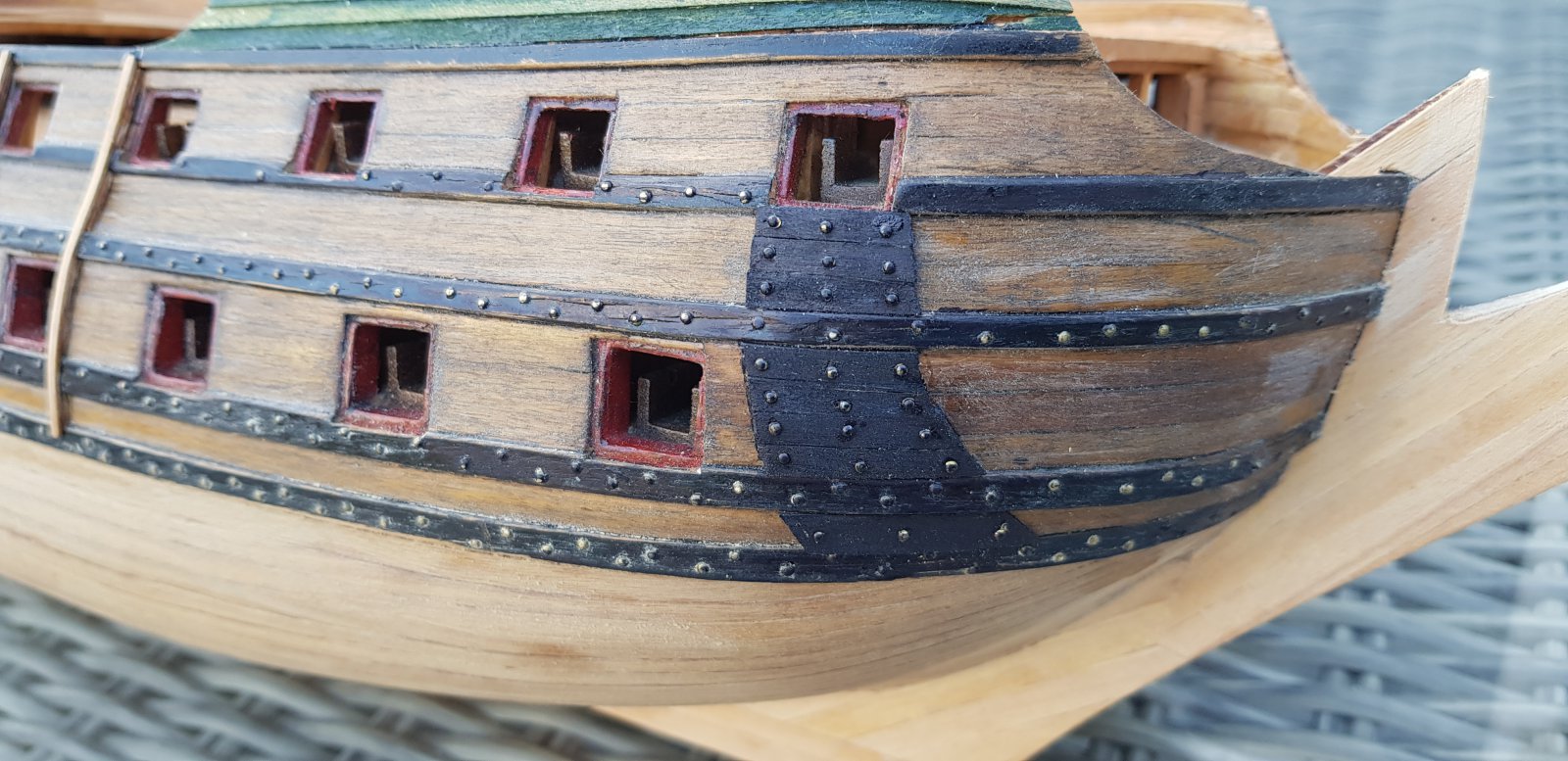

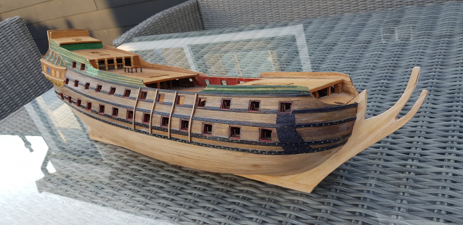

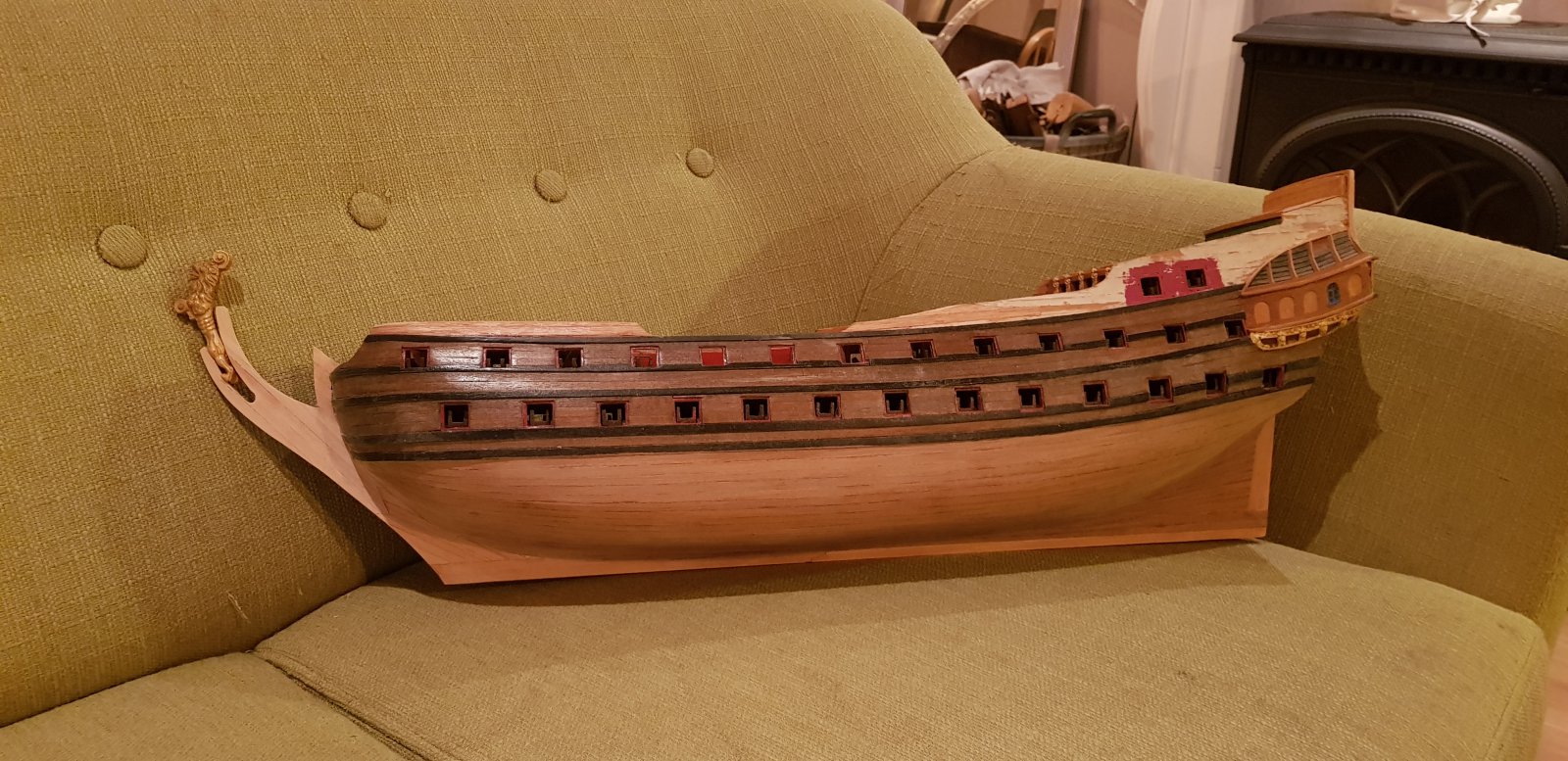

    Aan weerszijde is de kiel nu geheel gefineerd. Nu zijn ook de 4 stuks verticale rompverstevigingen aangebracht. Ook de versteviging aan de boeg. Ik noem ze maar ankerplaat. Ik heb zo te zien nog aardig werk aan de berghouten die in de loop van de jaren wat kaal geworden zijn. Ook is de donkere kleur wat vaal aangezien ik deze ligt geschuurd hebt. 20200913_181358.jpg 20200913_181344.jpg

    Ik ben blij dat mijn voorganger alle poorten zeer nauwkeurig op de juiste positie heeft gemaakt. Alle verticale versterkingen van 2mm breed gaan op de juiste positie langs de poorten :)

    Ach ja natuurlijk:) deze vergeet ik niet meer. Ook wel fenders genoemd. Mijn bouwverslag spreekt over verticale rompversterkingen.
    Ik had ooit ergens gelezen in een verslag dat dit tevens geleideblokken waren om de bijboot enigzins fatsoenlijk van het schip te takelen of laten glijden?

    Dat klopt wel ongeveer Hans, het is echter niet voor het 'glijden', maar om beschadiging van de scheepshuid te voorkomen.

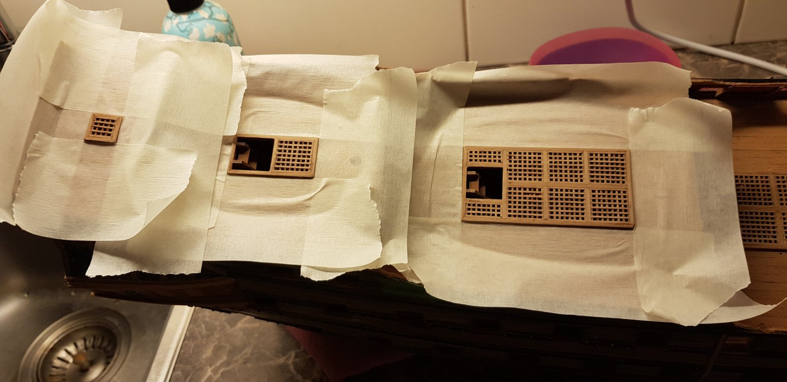

    Van het dek zijn wat onderdelen verwijderd zoals een traphek en in de kuil twee kanonnen. Het was nog een hele toer om onder de dekken het vastzittende stof te verwijderen. Hiervoor heb ik de stutten onder de dekbalken ook even weggehaald zodat ik zover mogelijk onder de dekken kon komen. Eerder vertelde ik niets aan de dekken te doen. Maar ik heb toch iets geschuurd en de roosters gekleurd zodat ze donkerder en wat ouder lijken. Ondertussen loop ik stad en land af naar het merk spuitbus waar ik mooie ervaringen mee heb. Helaas wordt er door corona nog geen nieuwe aanvoer verwacht. Ik moet dus even geduld hebben om de dekken te spuiten.

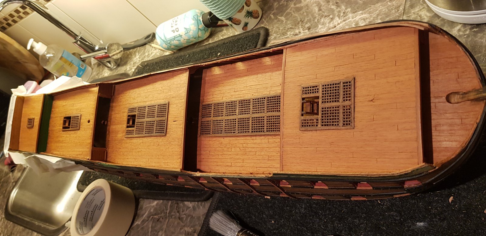

    Het dek is in de blanke lak gezet. In de bouwbeschrijving uit 1978 staat voor de dekbeplanking dat dit latjes zijn van Tanganjica. Op internet komt ik soortgelijke namen tegen hetzij iets anders gespeld. Ik moet nog wat wennen aan de kleur aangezien er na het lakken een oranje-bruine kleur ontstaat. Het is niet iets, waarvan ik direct zegt wat mooi! Maar een kleur van hout is natuurlijk lastig te veranderen.
