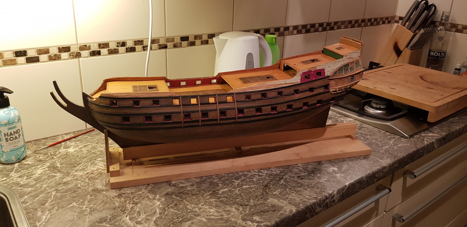

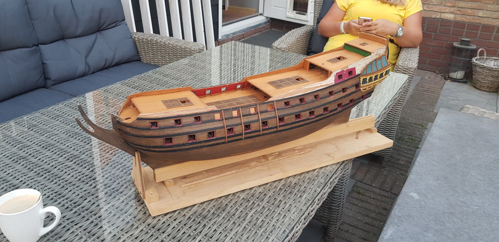

    En wat is het plan Hans...;);) wel een mooie bouwplank zie ik

    Inderdaad bedoelde ik een bouwplank:) Maar ik heb er inmiddels een hoop gemak van....

    De Friesland ziet er een stuk beter uit als toen je hem in de vingers kreeg Hans, en inderdaad een deftig bouwplankje :):)

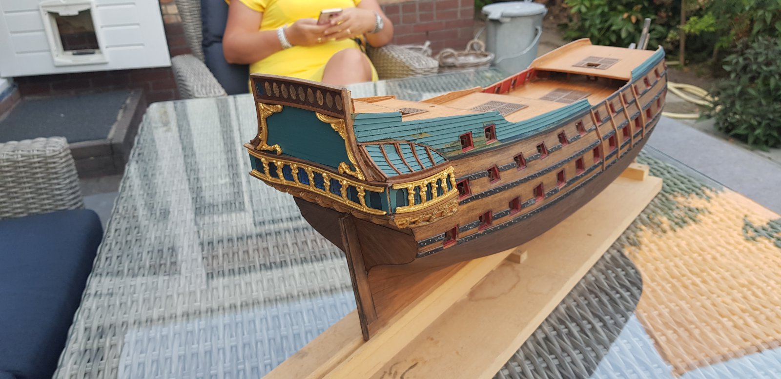

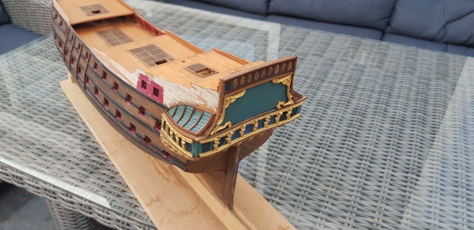

    De romp is qua kleur helemaal naar mijn zin zo en is een stuk donkerder dan eerst.
    Hierna ben ik aan het experimenteren gegaan met de kleur groen op de fortuining, galerijen en de spiegel.
    Hiervoor heb ik eerst wat ornamenten goud geschilderd. Deze zitten er nu passend, maar los er tussen geklemd. Twee ornamenten zaten er al vast opgelijmd door de vorige bouwer en deze krijgen ook nog een opfrisbeurt.
    Het groen is nu na twee keer een andere kleur geworden en uiteindelijk naar mijn zin zo. Het is nog niet geheel strak geschilderd maar hierbij alvast een idee welke kant ik qua kleur op wil gaan.
    20200919_185511.jpg 20200919_185552.jpg 20200919_185539.jpg 20200919_185524.jpg
    De onderwaterlijn wordt straks wit.. althans er zit ergens een leveranciertje ergens die er een kleurtje voor heeft gemaakt. En hij heeft nog veel meer hoor onze huisleverancier.

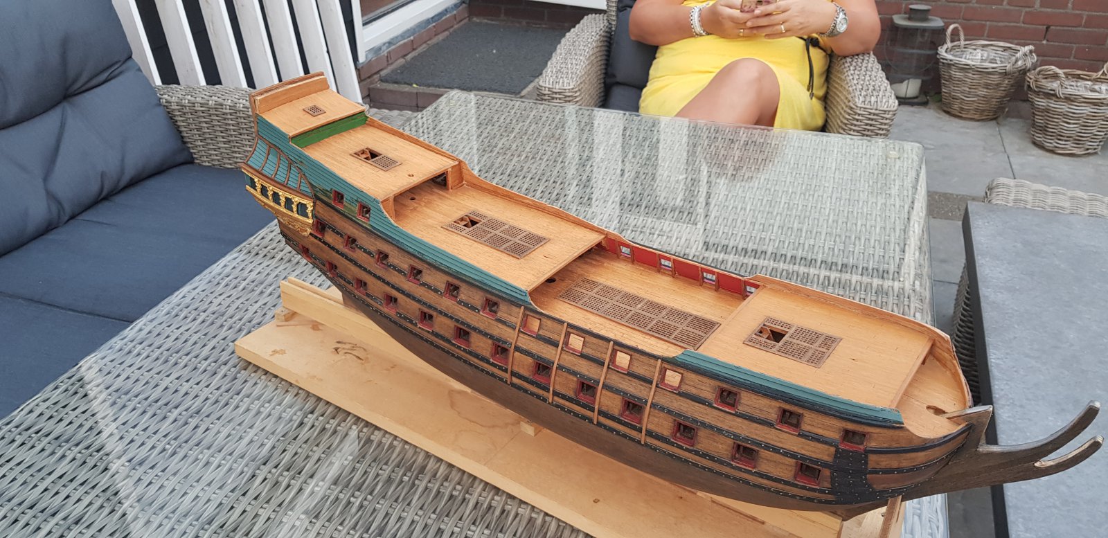

    Op de hoeken tussen alle ornamenten komen straks nog andere ornamenten zoals hoekmannen, paarden en ik weet niet allemaal wat. Het zijn er snel geteld een stuk of 50.
    Hier ook nog de kleur van het dek bij daglicht wat ik te oranje vindt. 20200919_190802.jpg

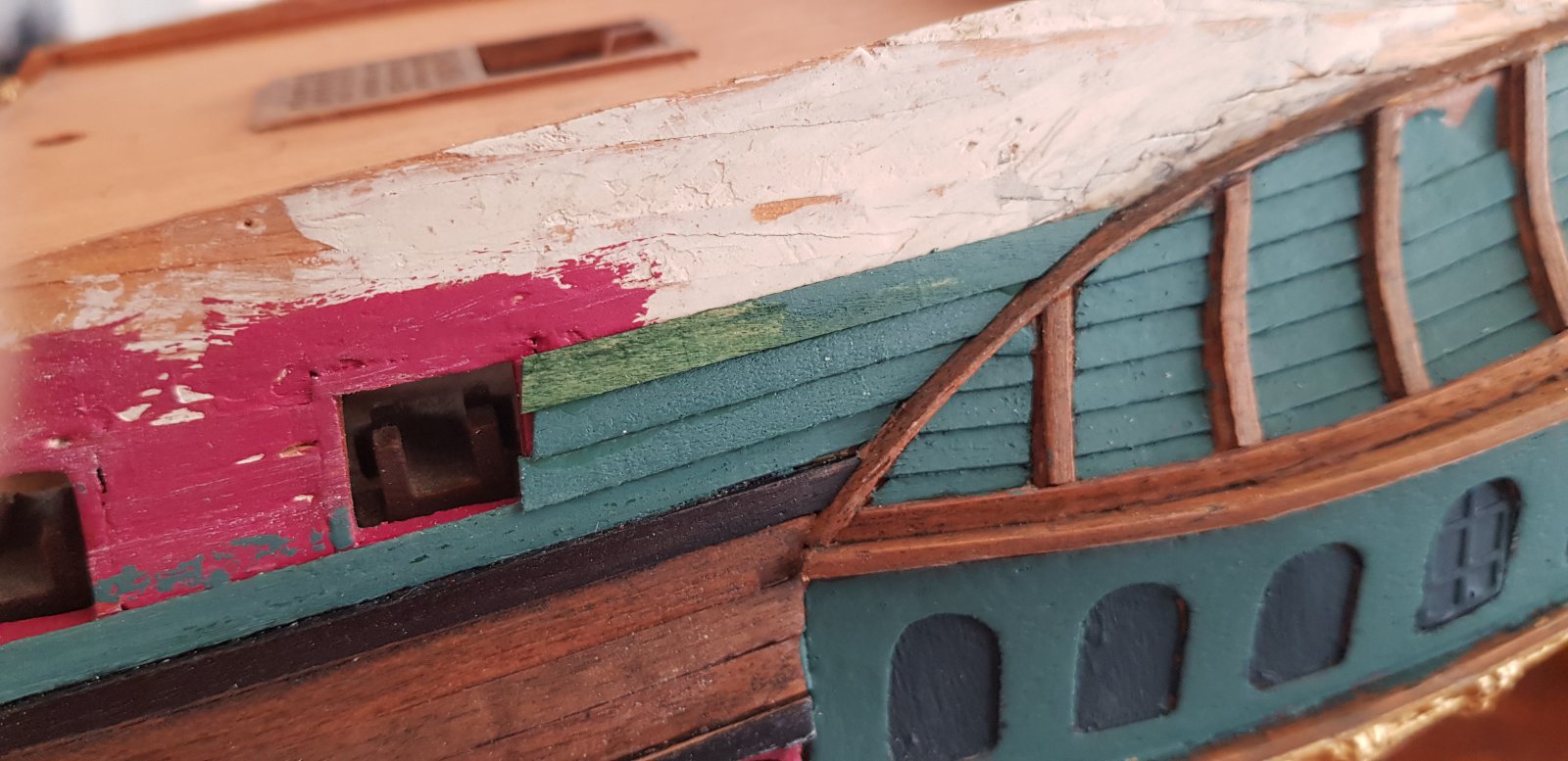

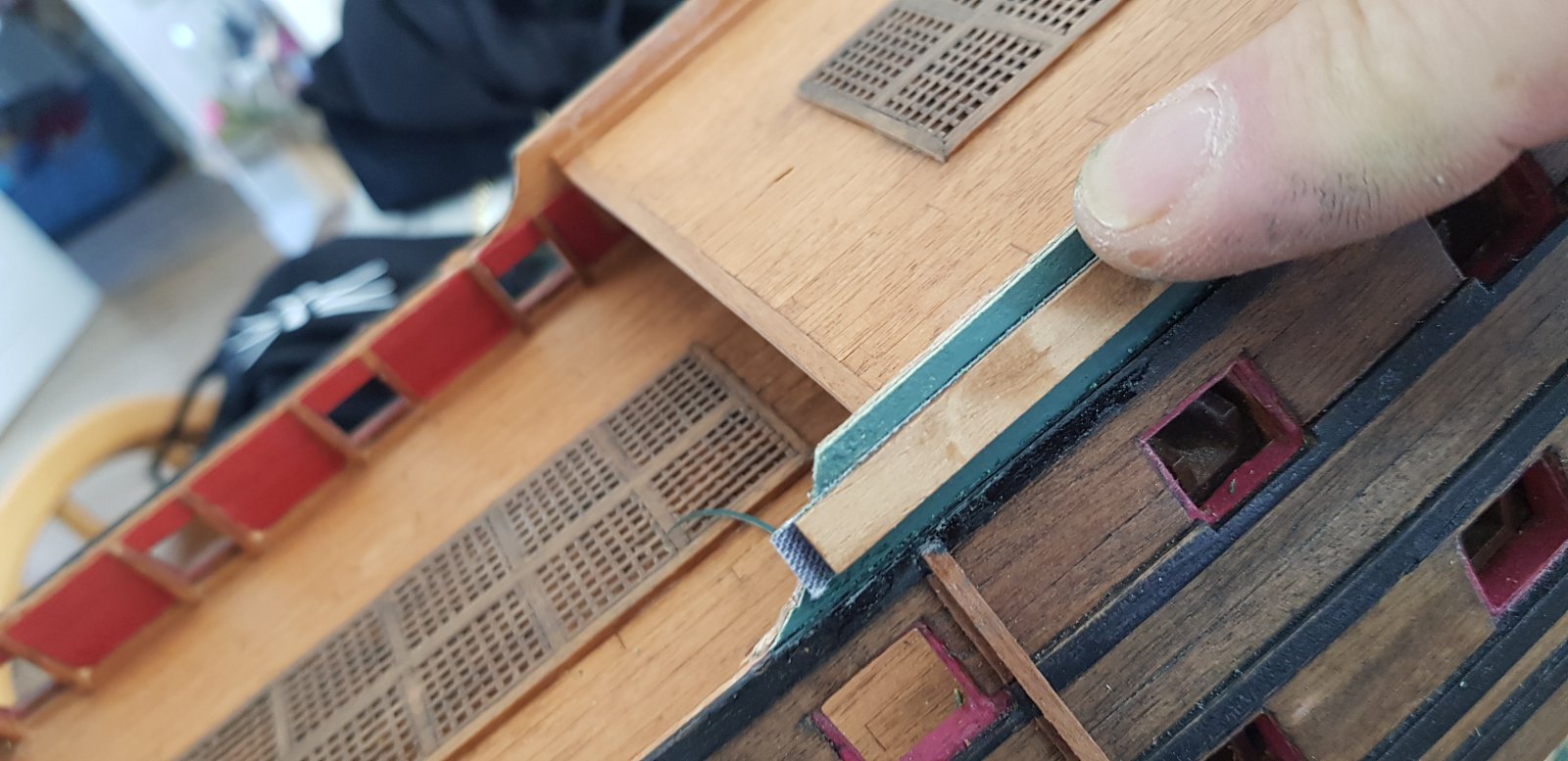

    De fortuining is verder afgemaakt en gemaakt uit latjes van 0.5x4mm .
    Voordat ik een latje er op maakte had ik deze bij de raakvlakken met ander hout eerst geverfd. Zo scheelt dit straks enorm afplakken.

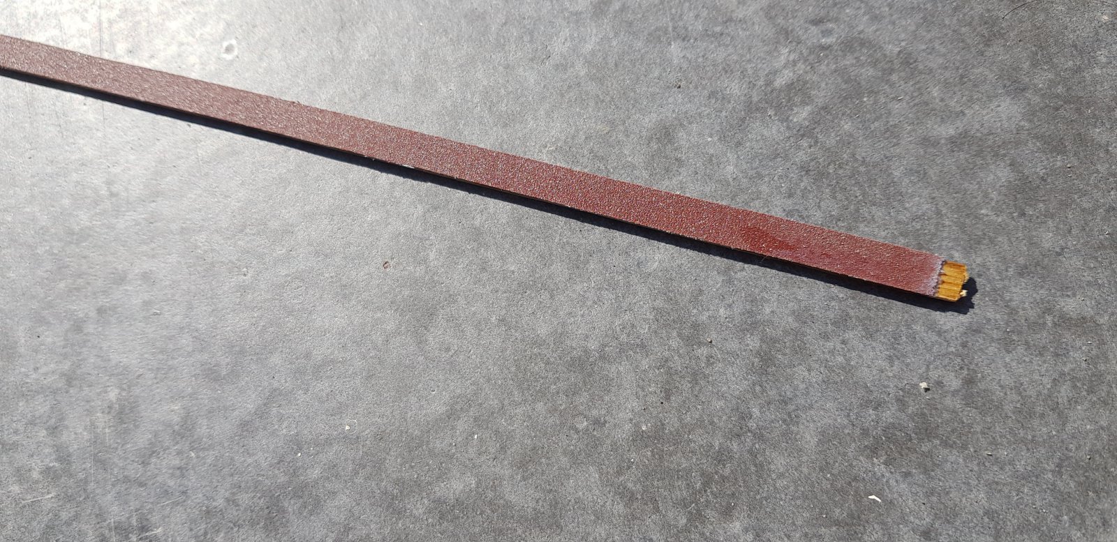

    Regelmatig maak ik nieuwe schuurplankjes. In dit geval plakte ik schuurlinnen 240 op een latje van 6mm breed om de latjes van de fortuining te schuren. Neem hiervoor geen normaal schuurpapier van de bouwmarkt maar echt linnen van een mooie kwaliteit. Ik loop regelmatig een auto garage binnen om een lengte van 50cm te bietsen. Dit blijft lang scherp.
    En dit is het resultaat van het verfwerk en de latjes op de fortuining.

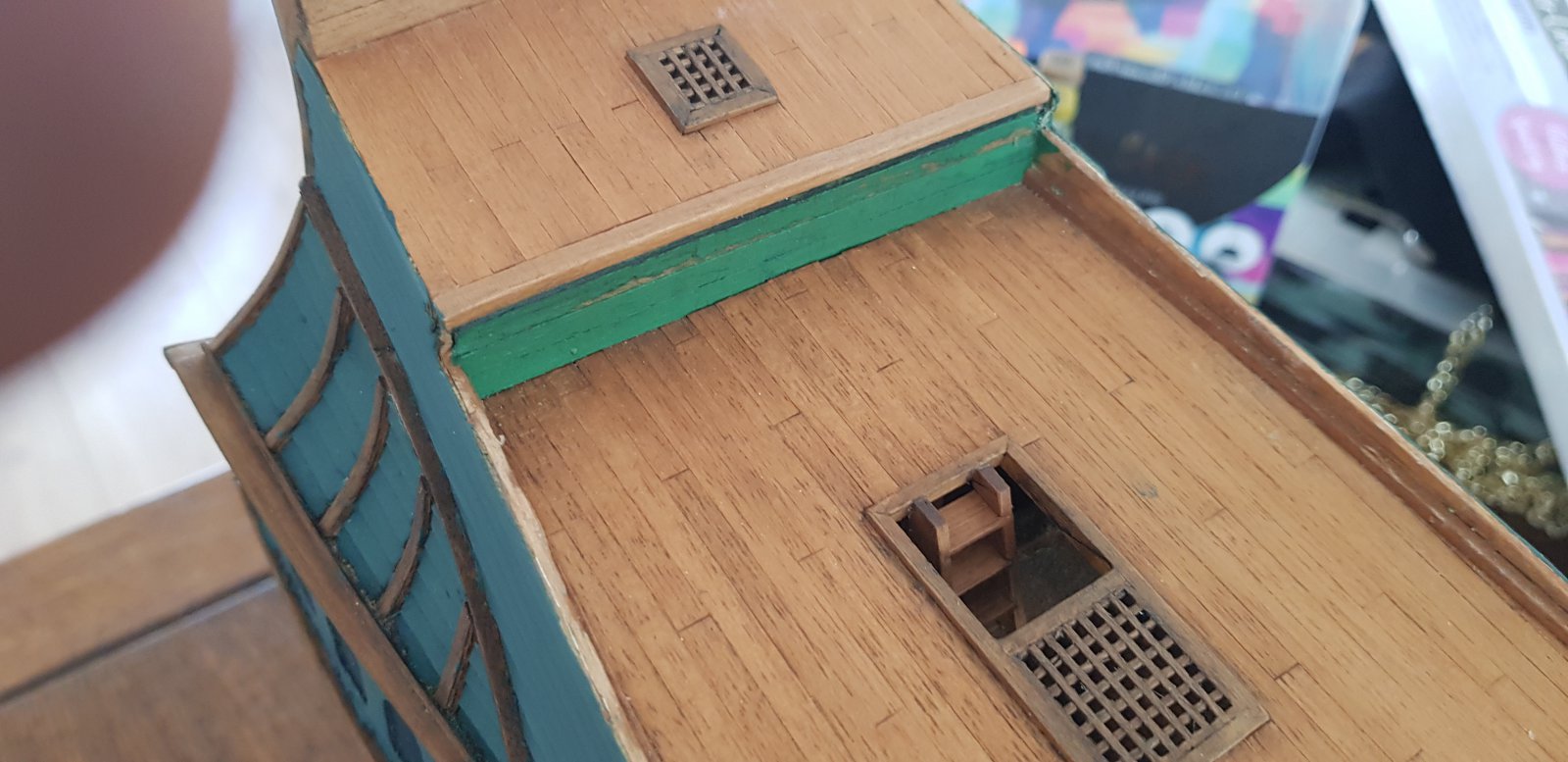

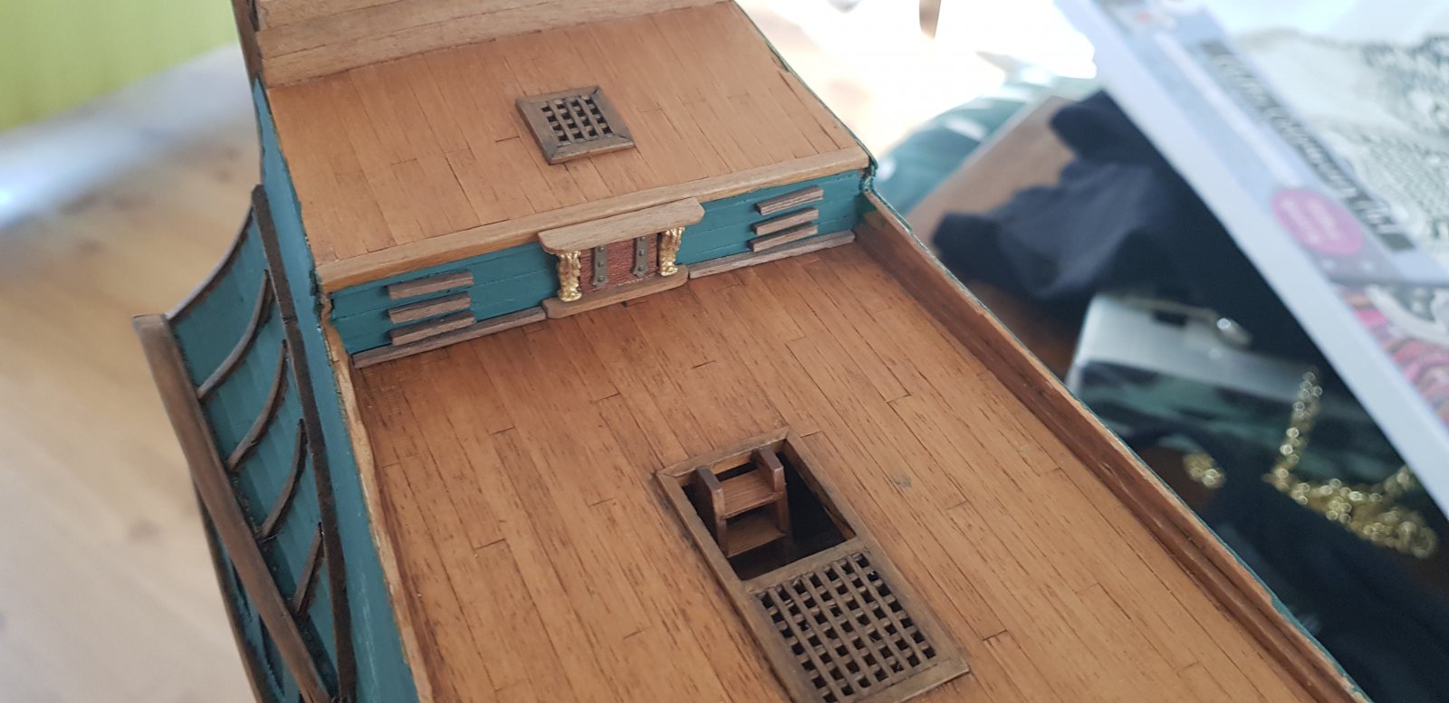

    Tegen het schot zijn klimtredes aangebracht en is een luik gekomen.
    Hiernaast zijn de ornamenten aangebracht als pilasters naast het luik.
    Uiteraard als ondergrond een andere kleur groen.
    Hierbij de situatie voor en na.
