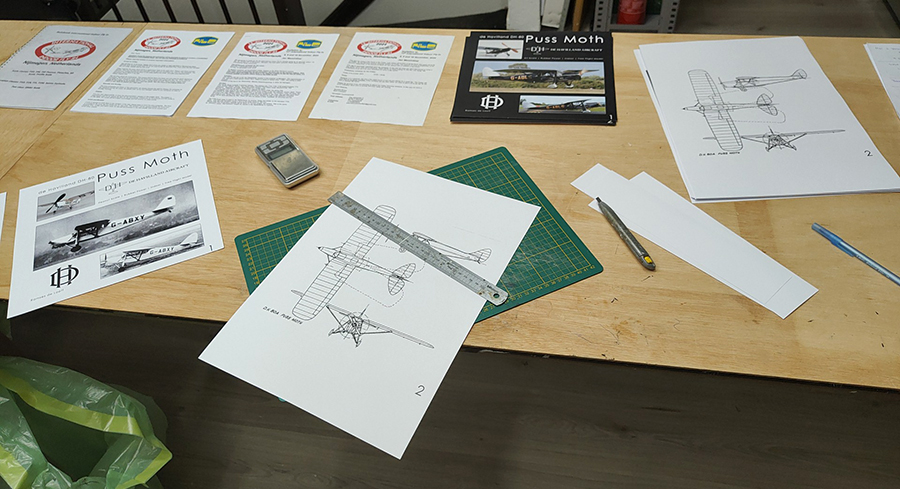

Maargoed, eerst nog in de week voor de IIFI 2024 de schaaldocumentatie maken:
