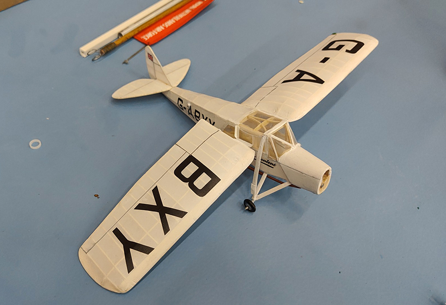

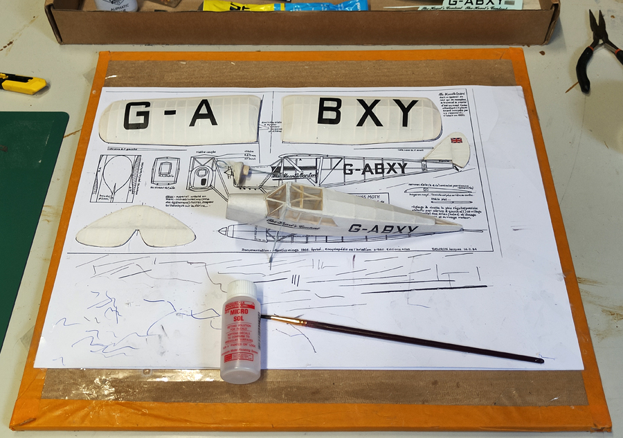

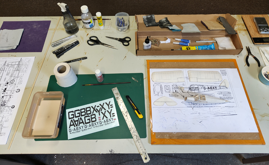

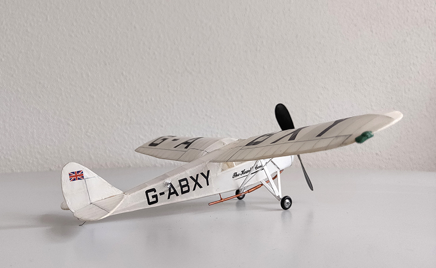

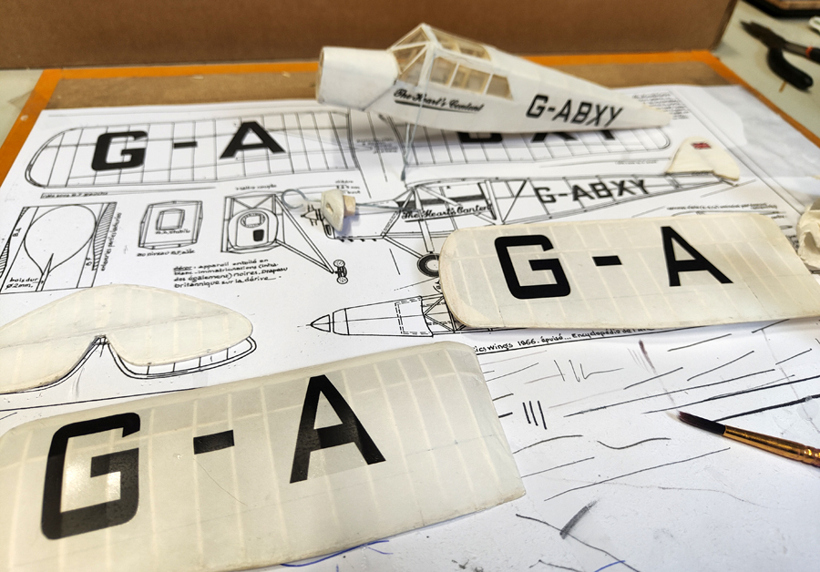

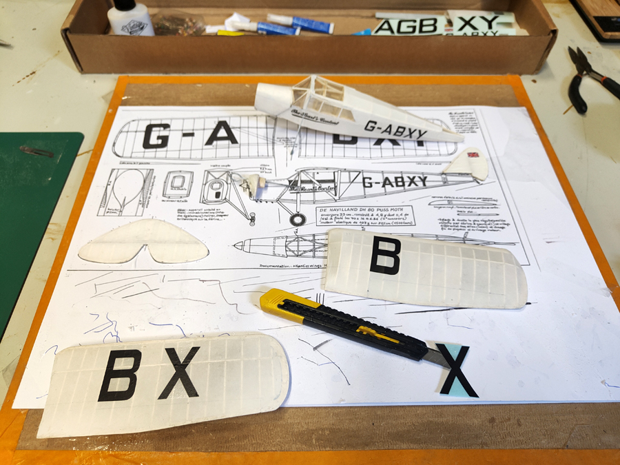

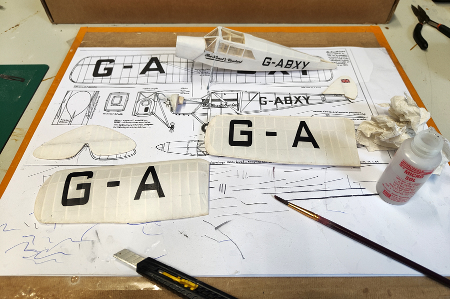

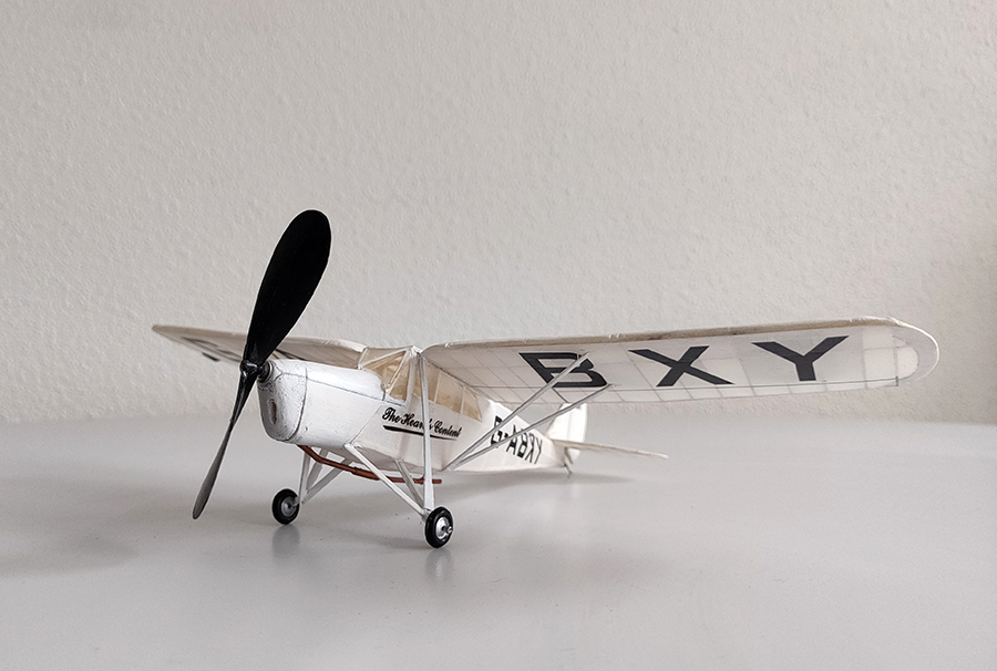

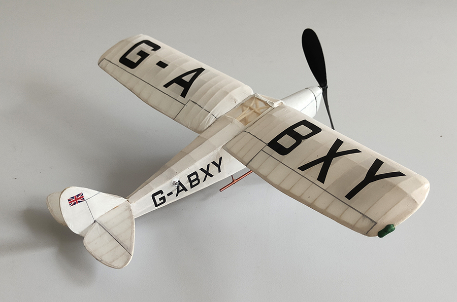

Klaar om de decals op te brengen:
De tekst "The Heart`s Content" en de registratie op de romp uit één stuk, de registratie op de vleugels per letter.
Uiteraard weer opgebracht met MicroSol wat de decal mooi laat blenden met het oppervlak:
De nu nog enigszins zichtbare drager verdwijnt met een hele lichte nevel matte blanke lak straks.
Maar eerst nog wat kleine details maken en misschien nog heel licht weatheren:
Het zijn niet veel decals op deze Moth, hier alweer bijna klaar:
Nog een tweede dunne laag MicroSol over de decals:

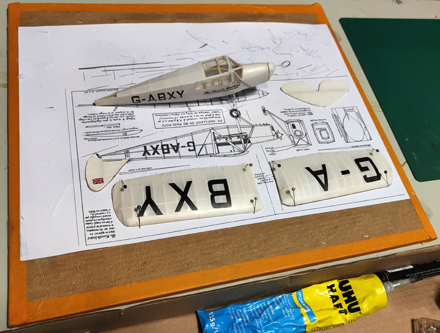

Omdat de vleugels nat waren van het opbrengen van de decals deze voor de zekerheid even gefixeerd met spelden tijdens het drogen:
De eerder opgebrachte lijnen met de fineliner leken in eerste instantie wrijf vast.
Echter met het opbrengen van de decals veegde ik die lijnen met het natte papier er zo van af...
De lijnen ga ik dus opnieuw en op een andere manier maken.
Groeten, Ramses

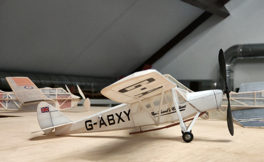

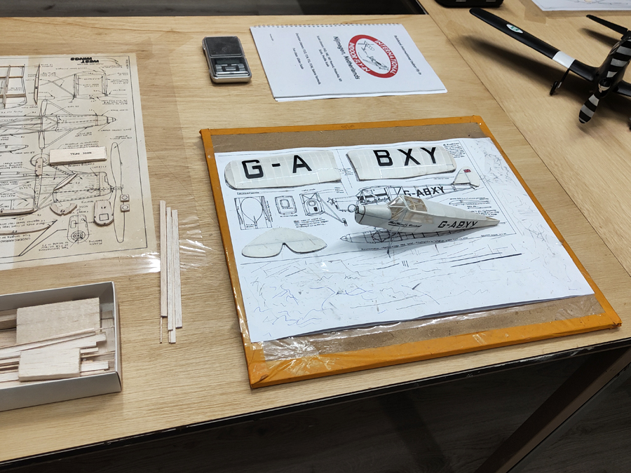

De zolder is inmiddels klaar en de Peanut Puss Moth staat ook weer op de bouwtafel:
Klaar om afgebouwd te worden, ben heel benieuwd of/hoe ze vliegt straks.
Dit is mijn enige peanut poging voor de IIFI 2024, fingers crossed!
Groeten, Ramses

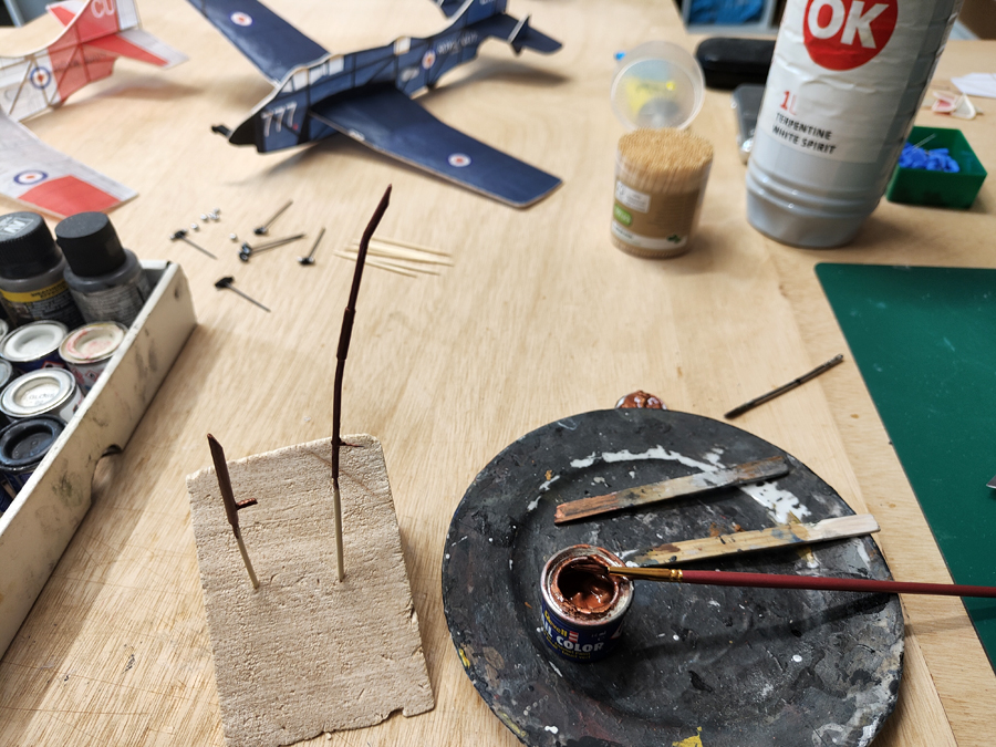

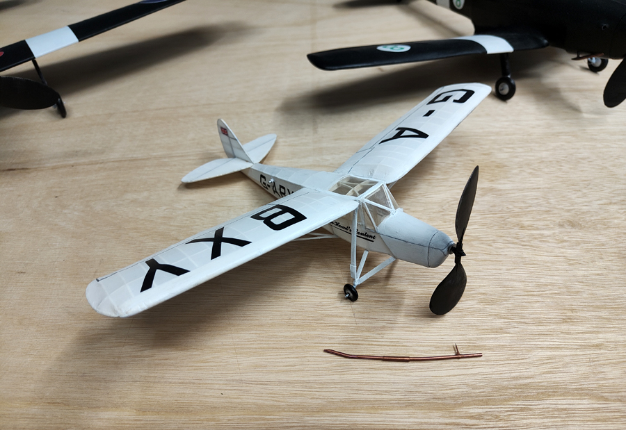

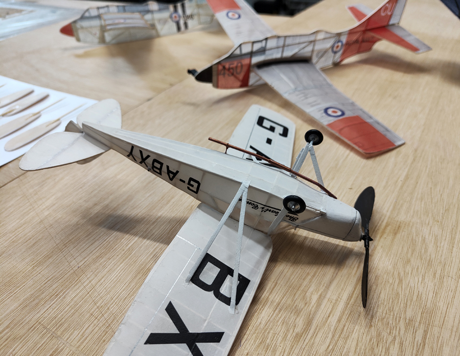

Ik heb de peanut Puss Moth in elkaar gelijmd en de vleugelstruts gemaakt.
Ook het landingsgestel afgemaakt en een oude Guillows propeller ingekort en de bladen dun geschuurd.
De buisjes voor de peg achterin de romp gepositioneerd en de peg geplaatst:
De vleugelstruts en het landingsgestel moet ik nog schilderen.
Ook nog een staartslofje en de prop-as maken, daarna is de Puss Moth gereed voor de test/trimdag in Velp...
Groeten, Ramses

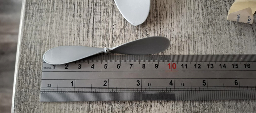

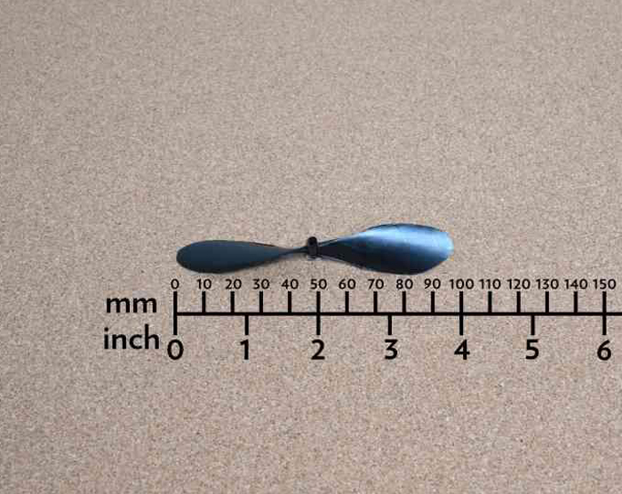

Ik ben voor m`n Peanut Puss Moth op zoek naar deze propeller, maar die is helaas out of stock bij de VMC:
4 inch Plastic Propeller (18swg)
£1.20
No stock
FREE UK Mainland Delivery on orders over £30 | 90 Day No Quibble Returns | Click For Worldwide Shipping Info | Order by Phone: 01629 258240
full
Heeft iemand zo`n propje voor me, of weet iemand waar die te bestellen is?
[EDIT:] Ik ben voorzien!
Bernard heeft precies de 4" prop welke ik zoek :thumbsup:
Groeten, Ramses
Emmanuel Fillon schrijft voor de Farman 400 een 12 cm. prop voor. En voor de Luciole zelfs een 14 cm. Pecks Polymers deden ooit een 4" prop, maar doen nu nog een 4.75" dus 12 cm. Zit je aan een 4" diameter vast?
Op zich zit ik niet per se aan de diameter vast.
Het landingsgestel is niet heel hoog, dus bij grote(re) props kan de prop wellicht de grond raken bij R.O.G. maar dat hoeft geen probleem te zijn.
Maar ik las dit interessante artikel: Pondering Peanut Power and Propellers
Tests van peanuts met kleinere (4") diameter bladen, of 5" props met smallere (kleiner oppervlak) bladen en grotere spoed.
Op de tekening van de Puss Moth staat een prop met vrij kleine diameter (i.v.m. landingsgestel) maar met hele brede paddle blades.
Ik heb die gemaakt (zie foto`s vorige update), maar die prop was weer erg kwetsbaar en toen ik er tegenaan stootte brak een blad af...
Ik wil de diameter ongeveer gelijk houden als op tekening en dan smallere bladen (zoals de prop welke ik zoek).
Maar misschien ga ik toch weer zelf een prop maken, en dan proberen die steviger te maken.
Bernard gaf me een tip om een carbon staafje te gebruiken i.p.v. de tandenstokers welke ik gebruik.
Dat zou ook een oplossing kunnen zijn, want m`n balsa propjes zijn wel lichter dan de plastic exemplaren.
Groeten, Ramses

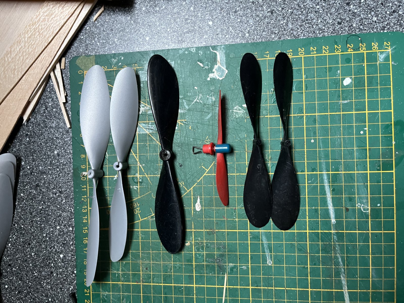

Tof Jan Hein! Maar ik ben inmiddels voorzien van de prop voor de peanut Puss Moth.
Op m`n andere modellen heb ik vooral de 6" zwarte props zoals bij jou rechts op de foto (schat ik).
Alleen m`n Veron Triplane en vergrote Aerographics Chipmunk hebben grotere 7" props.
De West Wings Puss Moth heeft ook een 7" prop, maar dat zijn ook wat grotere modellen.
Dat rode propje in het midden op jouw foto lijkt ca. 4" of vergis ik me?
Lijkt ook een mooie bladvorm te hebben, die zou ik als ik jou was goed bewaren voor een peanut!
Ik kan voorlopig weer vooruit, bedankt Bernard, Henk en Jan Hein :thumbsup:

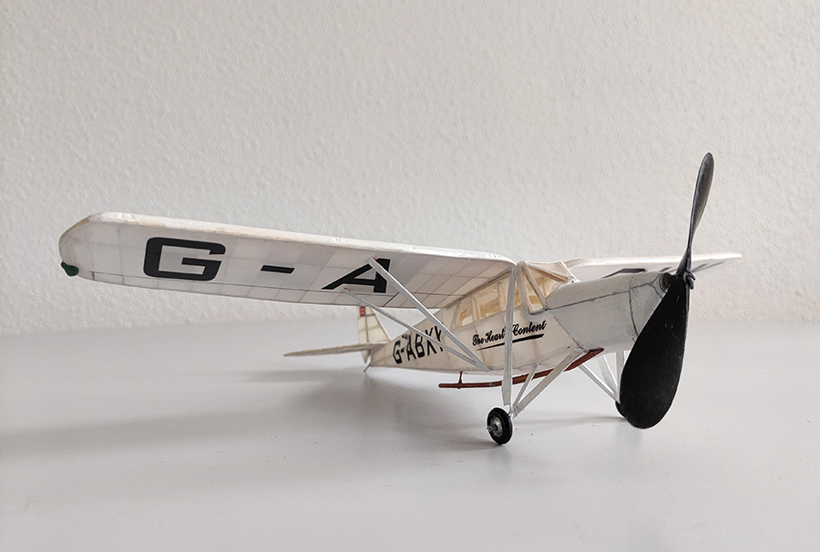

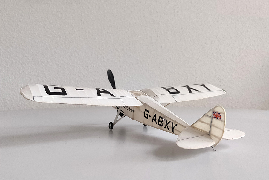

Gisteren was de trimdag in Velp, hier volgen updates van de betreffende modellen voor de IIFI 2024 in volgorde van de maiden flights.

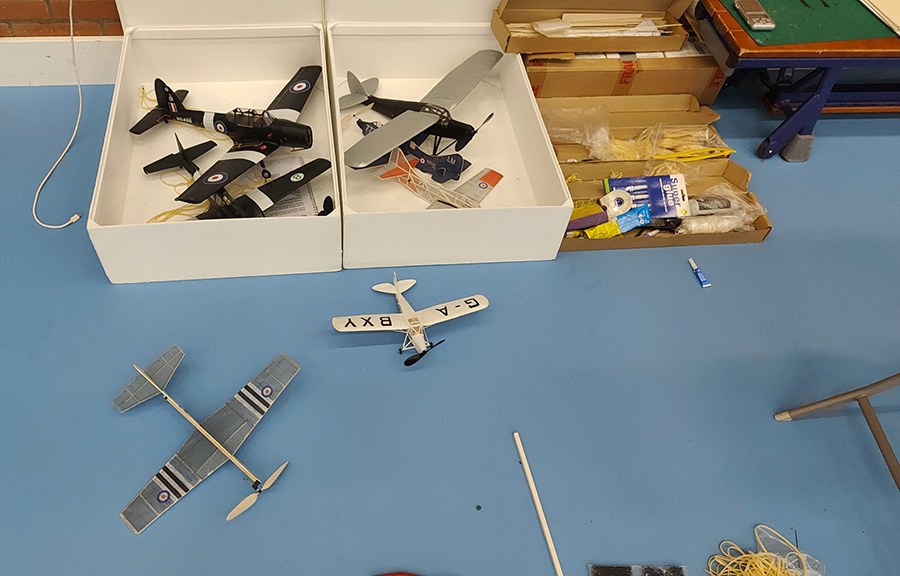

Na de grote Puss Moth was het tijd voor de laatste te maidenen kist in Velp, de peunut Puss Moth.
full
Motortje opgewonden en in het midden van de zaal neergezet.
Dat ging alle kanten op,.. maar eens beginnen met wat links richtingroer.
Dat ging beter, maar nadat ze loskwam leek het bestuurd door een piloot die zojuist twee flessen wijn ophad...
Bernard en Eric hadden weer veel tips voor me en ze begon steeds wat stabieler te vliegen.
Wel uit de hand geworpen, want ook de wieltjes van deze peanut moet ik eerst soepeler maken voor R.O.G.
En toen een vervelende klap tegen een muur waarbij de gehele rechter vleugel afbrak:
full
Het was een mooie breuk en ik heb ter plekke de vleugel er met secondenlijm weer opgelijmd, struts teruggelijmd en ze was er weer klaar voor.
Motortje weer opgewonden en verder getrimd met de tips van Bernard en Eric.
En zowaar, de peunut vloog haar rondjes, dat had ik eerlijk gezegd echt niet verwacht!
Soms oscilleerde ze wat maar vloog door tot aan de grond.
De vier uur waren weer voorbij gevlogen en het was tijd om in te pakken...
De peunut Puss Moth moet nog verder getrimd worden, maar daar heb ik in Nijmegen nog even tijd voor.
Eerst zorgen dat ook van deze kist de wieltjes beide geheel soepel draaien zodat ik de volgende keer ook grondstarts kan proberen.
Groeten, Ramses

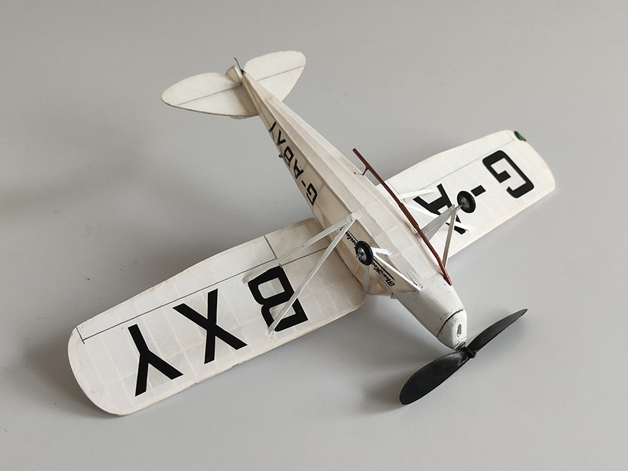

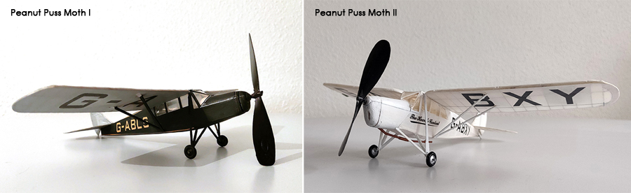

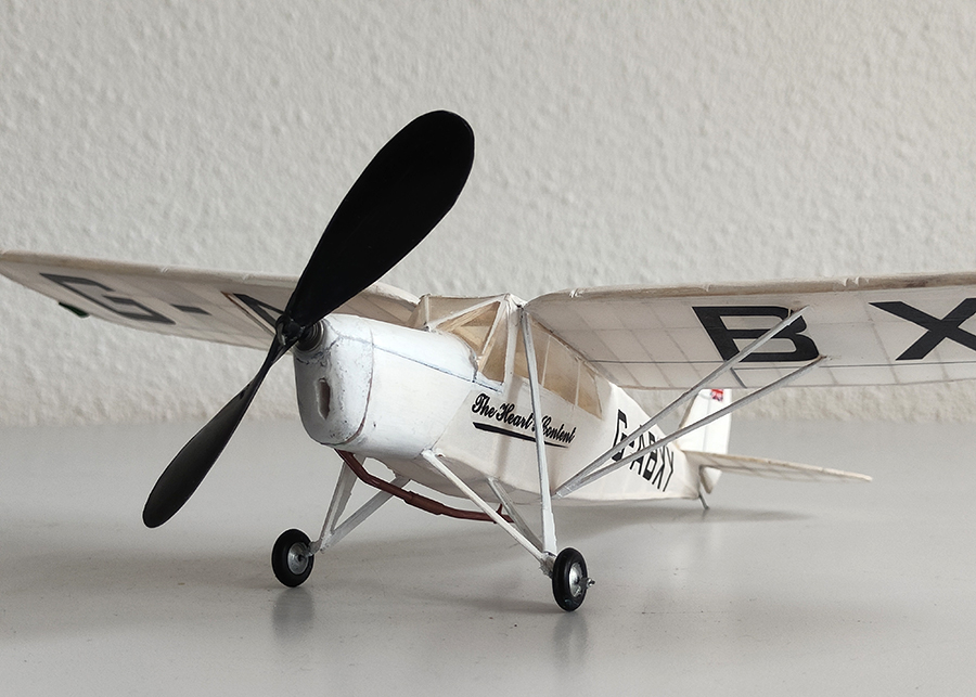

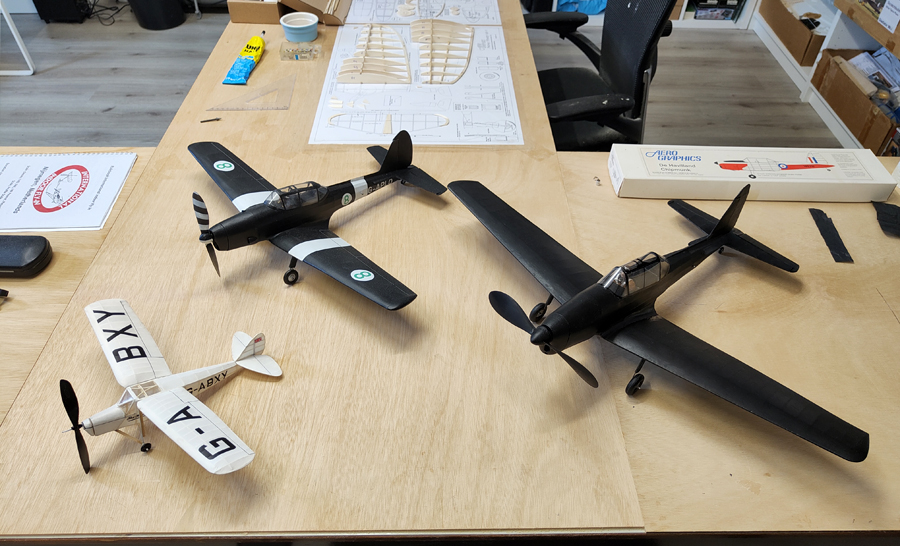

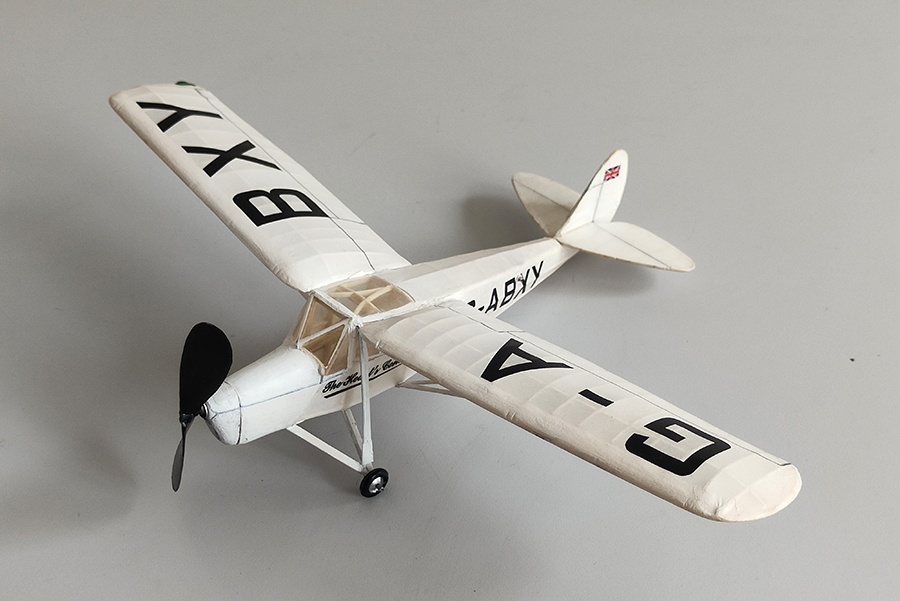

Peanut Puss Moth No. I woog vliegklaar 15 gram, ik denk dat deze Puss Moth II daar heel dicht bij in de buurt komt.
full
Totaalgewicht van Peanut Puss Moth No. II met balanceer lood en zonder rubber is 16 gram geworden.
Vleugelbelasting is uitgekomen op:
Opp: 1.86 dm2 en AUW: 16 gram.
1 / 1.86 * 16 = 8.6 g/dm2
Rubber Power Free Flight Scale Model
Schaal 1/34
Wingspan 13" = 330mm
Stick & Tissue Construction
Groeten, Ramses
