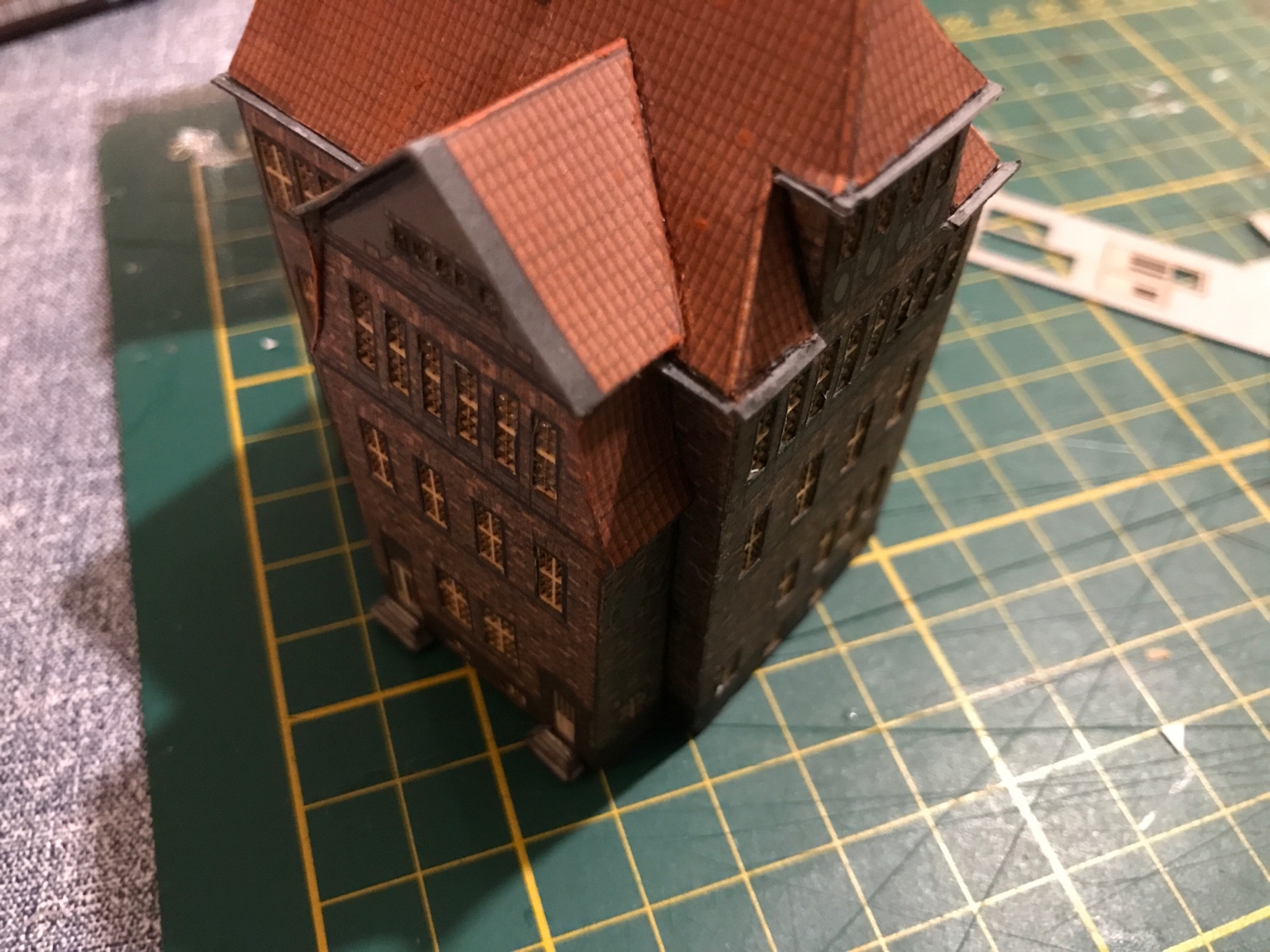

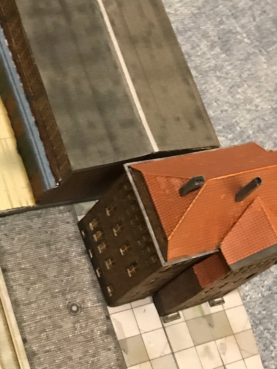

Klaar. Toch wel gepruts met dit midel. Sowieso gemod naar drie kanten, de bouwplaat heeft maar twee kanten omdat die uitgaat van een achterkant en monteren tegen een muur. Beetje jammer, want de set bevat 2 huizen maar mijn lasercut is nu 75% op [emoji15]
Ook nu weer geen overhang van het dak wat er knullig uitziet en een lelijke las toont. Opgelost met een “regengoot” rondom uit een stukje lasercut gesneden.

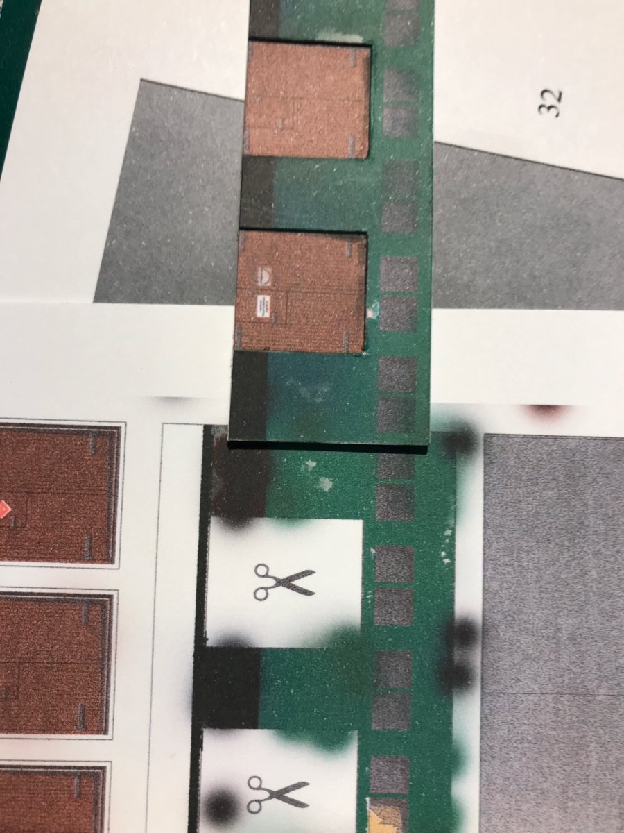

Proefmontage van de gemodificeerde Scaldis loods. Die is eigenlijk te modern, maar ik heb de kleuren veranderd en wat gevlekt gemaakt. Ik snij hem ook lager, zodat de deuren kleiner zijn en je er van de kadekant makkelijker overheen kijkt

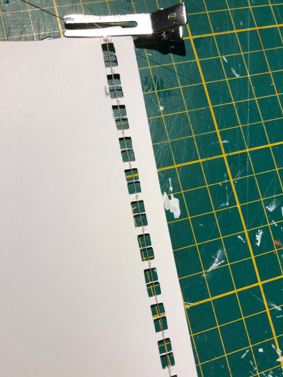

Ramen zijn hier zo groot dat ik ze onderbreek met een touwtje. Eigenlijk zou dat ook verticaal moeten maar dat wordt me te gek
Er komt vorm in. Een beetje gehinderd door kromme balsalatten en een puzzeltje hoe het dak te doen. Links is dat immers hoger dan rechts bij deze loods en hoe gaat dat er een beetje goed uitzien? Is een schuin aflopende achterkant (nog steeds het gedachte aangezicht voor de toeschouwer) acceptabel of vind het oog dat maar niks?

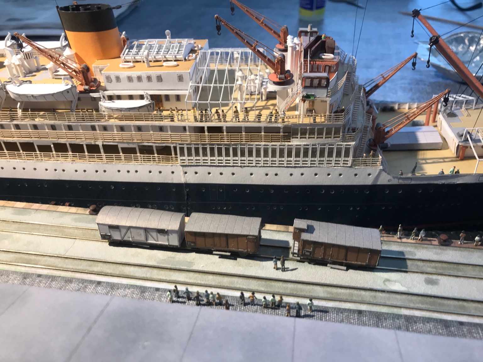

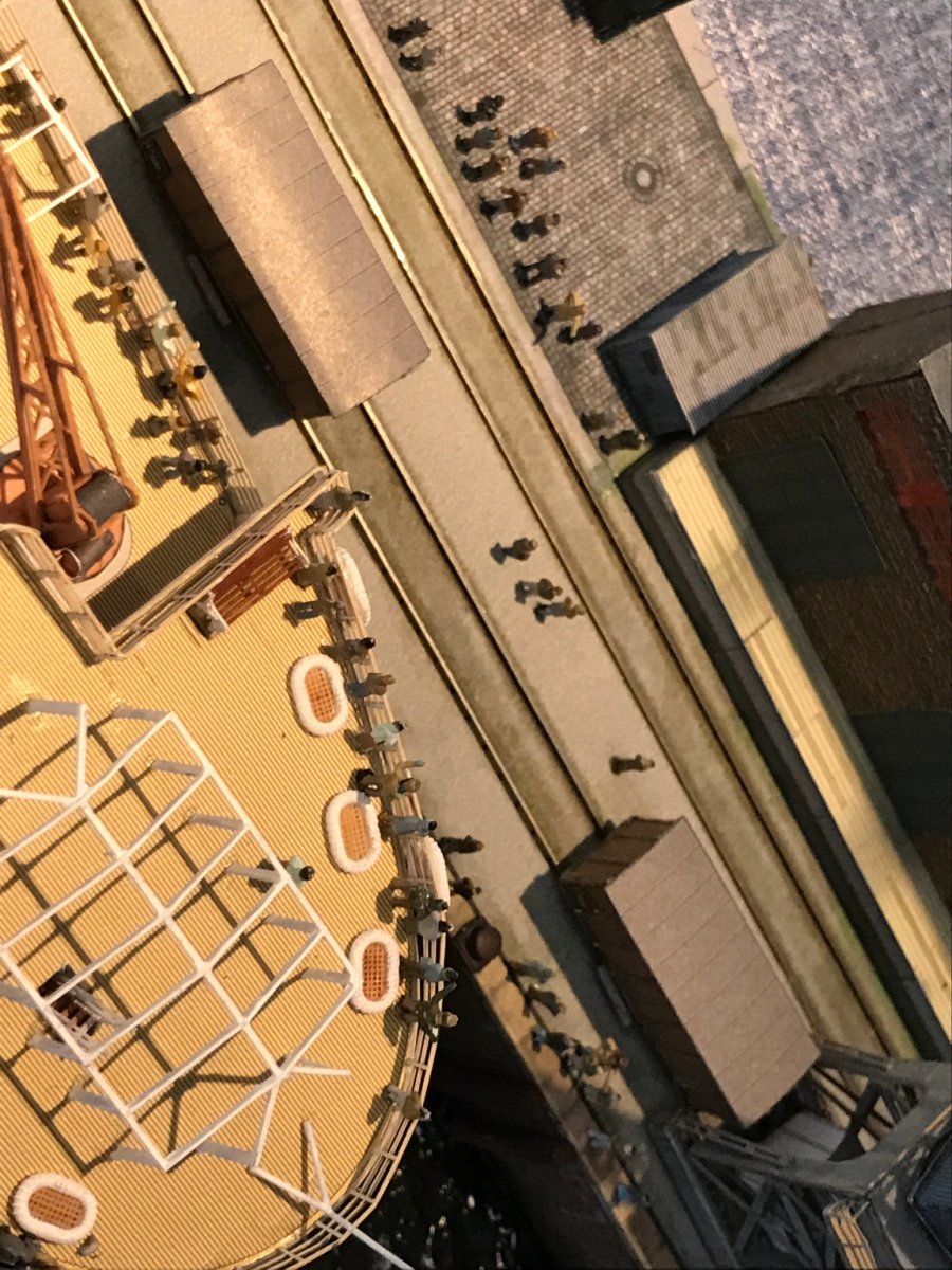

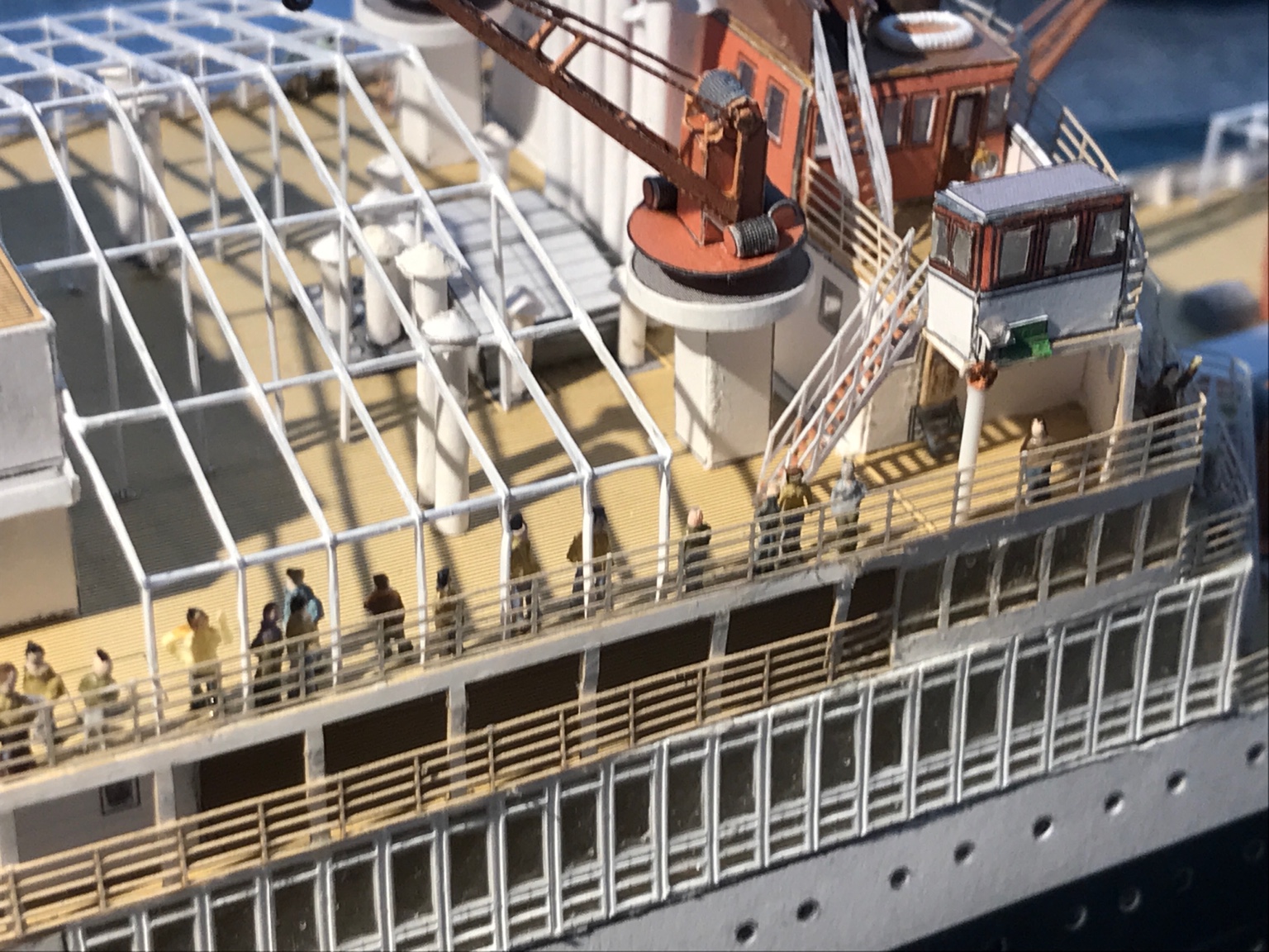

Het volk staat. Meer zou makkelijk kunnen en vast realistisch zijn, maar misschien ook erg gaan afleiden en bovendien ben ik door mijn poppetjes heen (besteld op ebay.de, voirgeschilderd, ze komen vast uit china).
Ik heb de poppetjes nog wat overgeschilderd om ze matter te maken en de koffers bij de meeste weggesneden. Er zijn ook erg veel zittende poppetjes omdat ze natuurlijk voor z spoor stations zijn, maar daar heb ik er maar een paar van gebruikt. Ook de grote is wat verrassend: er zitten er een paar bij die een flinke kop groter zijn. Die heb ik soms bewust op de voorkant gezet zodat extra diepte wordt gecreëerd of ik maak er pappa met kinderen van. Sowieso veel in paartjes, om man-vrouw te suggereren. Behalve wat handelslui en de beroemde opgestuurde bruiden (lees het boek over de 6 levens) neem ik aan dat vooral jonge stellen emigreerden en ook vader en moeder op de kade vaarwel zwaaiden.
Nu vooral nog wagentjes en wat andere kadeafwerking en dan hopelijk klaar zodat ik lekker met mijn Fuso 1:250 verder kan (zie handtekening)
Ik maak een 3d onderstel en kan vervolgens in razende vaart karretjes maken. De wielen klikken erin en draaien nog ook [emoji1303]

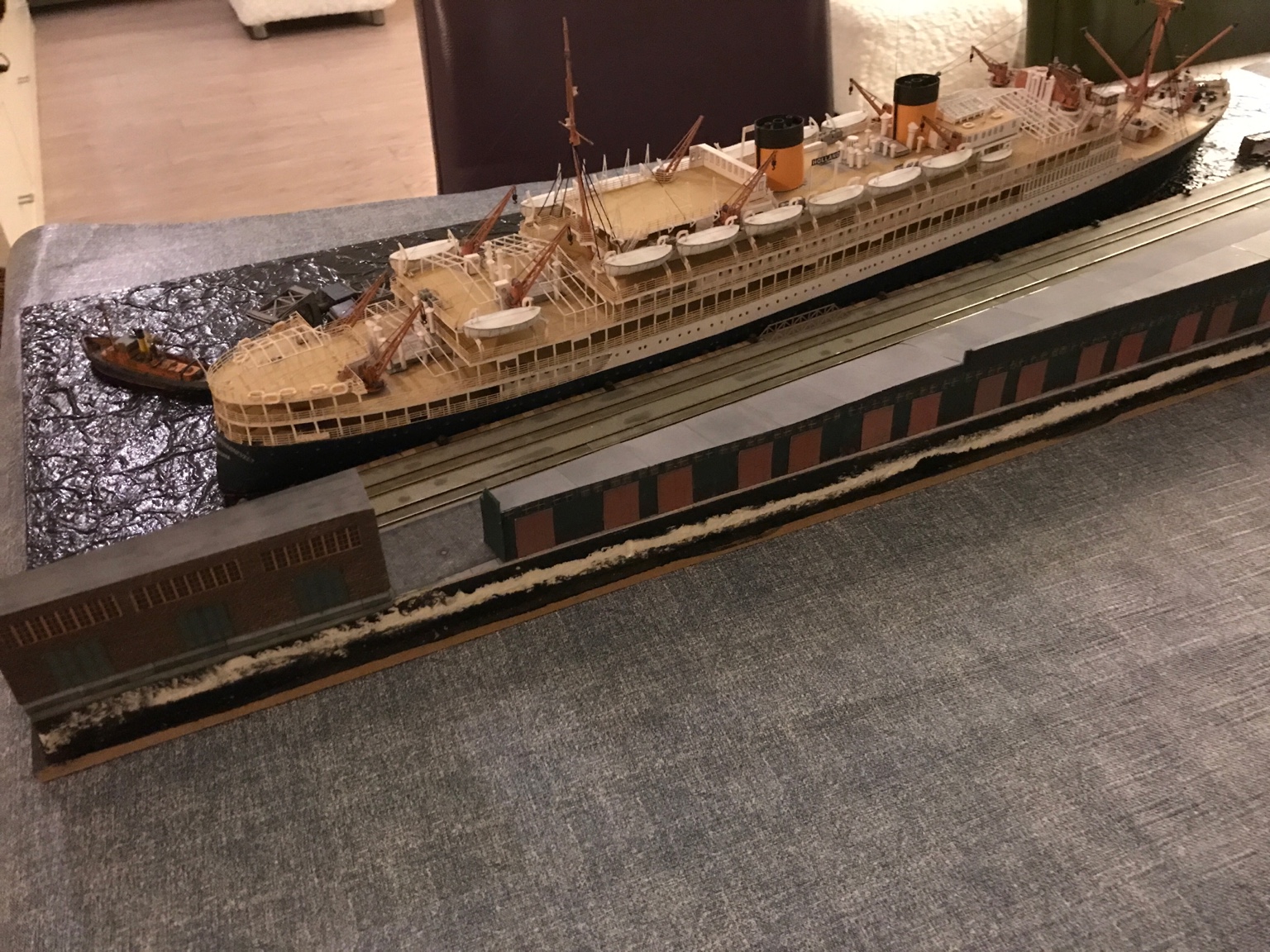

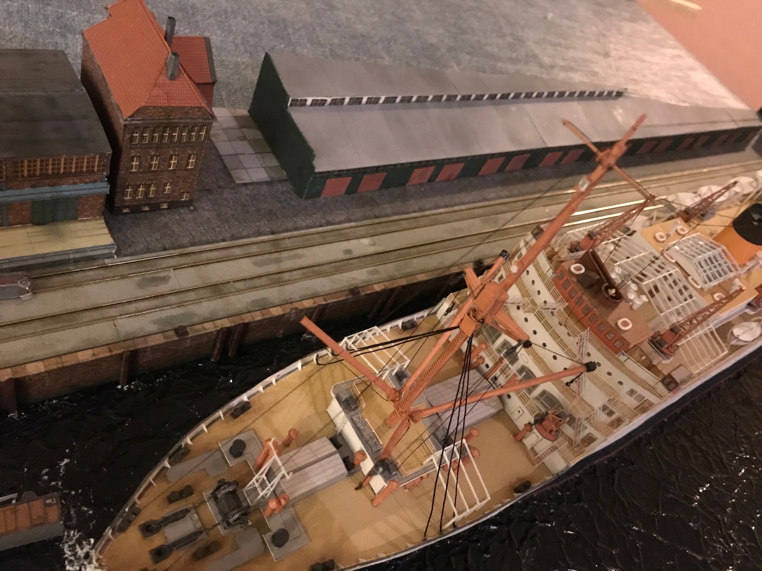

Inmiddels een hele “vloot”. De pitt 230 is ideaal om de daken wat te vervuilen zodat ze niet te uniform ogen. Bovendien print (copieer) ik sommige op standje intens 1 of 2
