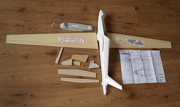

Hallo beste Modelbouwers,
Ik heb vandaag het pakket binnen gekregen en ziet er goed uit, moet wel het een en ander doen maar dat gaan ik proberen.
Alles bij elkaar zo uit de doos weegt het 550 gram, nu dus de vraag wat voor een setup is er nodig om snel boven te zijn?
