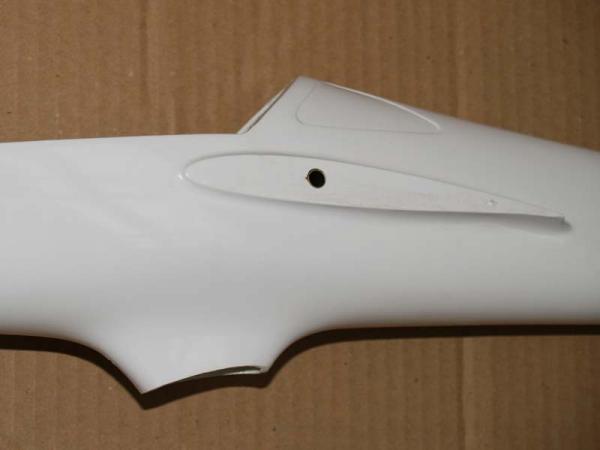

Nou ik ben zelf ook benieuwd hoe het gaat worden, want het is best klein de romp waar alles in moet, ik heb ondertussen alles al besteld dus nu maar afwachten wanneer het komt, zal ongeveer 3 weken zijn, want dat is mijn ervaring met Hobbycity, ik heb daar een lipo gekocht voor mijn MX12 zender dat is deze: Hobbycity Online R/C Hobby Store : Rhino 2620mAh 3S 11.1v Transmitter Lipoly Pack $17.99
werkt perfect.
Ik kan nu alvast maar beginnen met de vleugels want de servo's heb ik dus al.

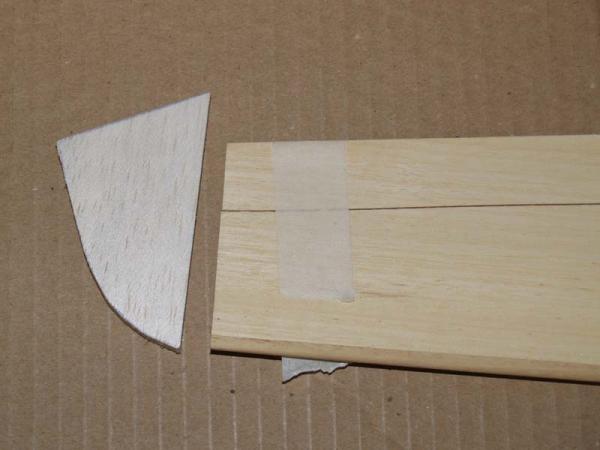

Ik ben begonnen met de tipjes er aan te lijmen en dan ze in model te schuren ik denk dat dat zo moet want er zit geen bouw beschrijving bij.

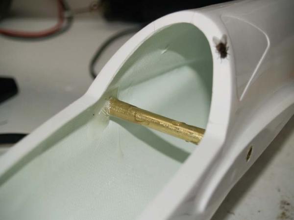

de kopere buis in de romp vast gelijmd met epoxi " vlieg kijkt mee"

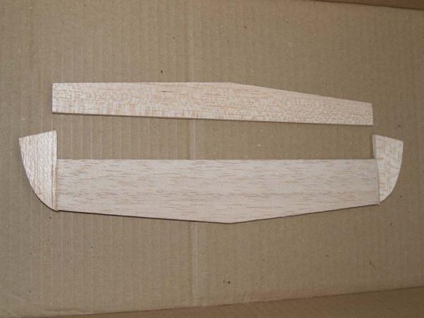

moet nog een klein wieltje zien te vinden want dat zit er niet bij.
full

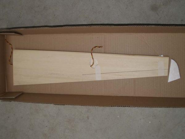

ga dan geginnen met de tip van de vleugel eraan te lijmen, volgen mij ook met epoxi want het moet tegen tempex aan gelijmt worden.
