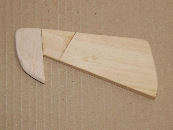

Ik heb Top Rippin al gemaild want ze hebben het verkeerde ringtingsroer meegestuurd, ik zou niet weten hoe je deze er op krijgt, of ik zie iets over het hoofd, het is precies verkeerd om volgens mij.
full
Is blijkbaar en compleet verkeerd exemplaar.
Zo moet het normaal.
Verder veel succes met je Fox, ik probeer het te volgen;)

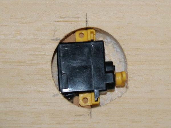

ondertussen ook de servo ingebouwd is wel een gepriegel zeg.

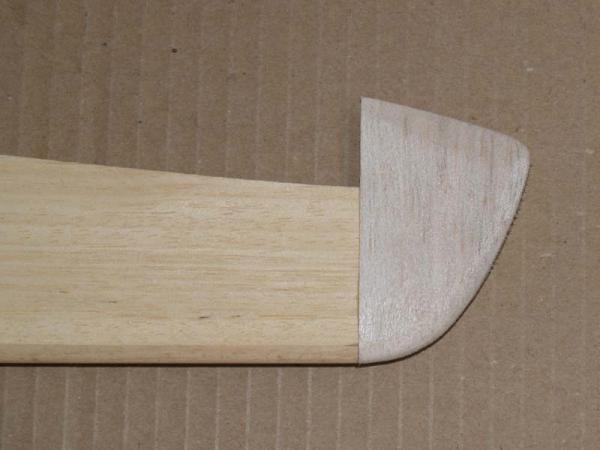

en de vleugeltips in model geschuurd.
full
Hier, zie je nou wel! Je wordt vanzelf een echte modelBOUWER :-)
Netjes opgelost. Dat voelt lekker toch?
Je hebt heel goed bezig. Ziet er echt goed uit!
Heb het het mooi opgelost zo te zien.

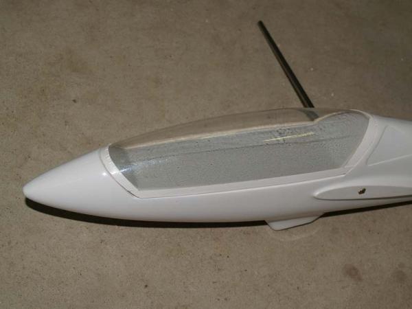

Ik heb de cockpitkap in elkaar gezet met dubbelzijdig plakband, dat is wel aardig gelukt maar het witte randje aan de buitenkant dat is matig, maar hoe doen jullie dat en waar mee?
full
Afplakken met goede masking tape (bijv. die van Tamiya), heel licht opschuren met korrel 400 en dan met een kwastje en gewone witte hoogglans verf.
Het kan vast veel ingewikkelder, duurder en een fractie mooier maar ik ben van de "huis tuin en keuken oplossingen" :-)
Het wordt dan zoiets (ik heb de kap ook met dubbelzijdig tape op het frame vastgezet trouwens):

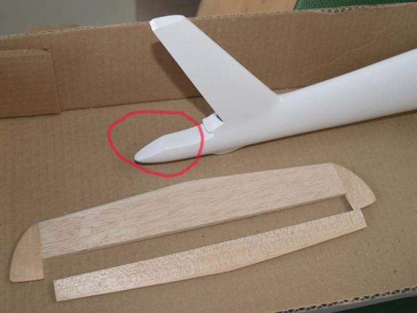

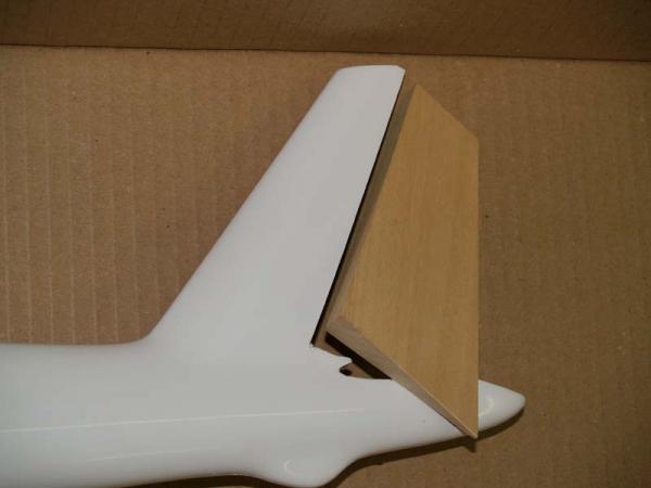

Ik zit al een tijdje te kijken hoe je nu de achtervleugel kunt vastmaken,
de romp is daar helemaal dicht, hoe kun je daar een moertje of iets dergelijks in vast maken om daar de vleugel op vast te schroeven?
full
Ik zou overwegen het schuine gedeelte open te frezen (wat onder je hoogteroer zit.
De randen wel laten staan vanwege de stevigheid.
Dan kan je via dat gat je moertje kwijt en je kan je hoogteroer er door aansturen denk ik.
En je heb gelijk een koelgaatje voor de accu regelaar en motor mits je voor ook een gaatje maak.
Misschien heb je er wat aan.
Ik weet niet of je kielvlak van achter open is maar dan kan je daar ook een moertje door hengelen.
Je moet toch eerst een gat dwars door het stabilo in de romp boren.
Maar ik vraag me alleen af waarom er een boutje in moet.
Wil je het demontabel maken of is een andere methode ook goed?
Ik zou de romp goed ruw maken en met epoxy vastlijmen
Mocht je dat te slap vinden kan je er altijd nog 2 koolstof pennetjes door boren en vast lijmen.
Lijkt mij een goed idee, ja ik dacht kun je de instelhoek meten en dan eventueel later er iets tussen doen, maar ja kan je natuurlijk ook van tevoren doen en dan stabilo vast lijmen

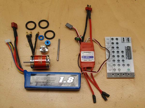

Ik heb mijn spullen binnen gekregen van Hobbycity en het ziet er allemaal goed uit, er is zelfs een reserve asje bij gedaan, maar snap niet waar die rubbere ringen voor zijn?

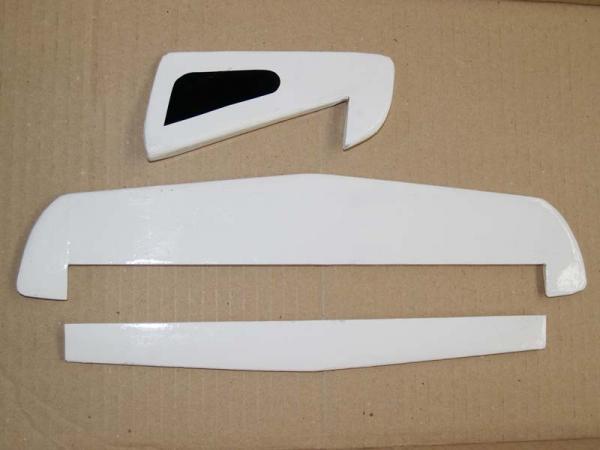

Ook nog de achtervleugel en richtingsroer bespannen, wat is dat een moeilijke klus zeg, maar dat zal wel wennen, die zwarte stikkers zaten in de doos, ik dacht die doe ik maar op het richtingsroer.
full
Ja het gaat bij mij niet allemaal zo snel als bij bouwverslagen van anderen.
