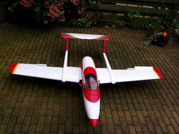

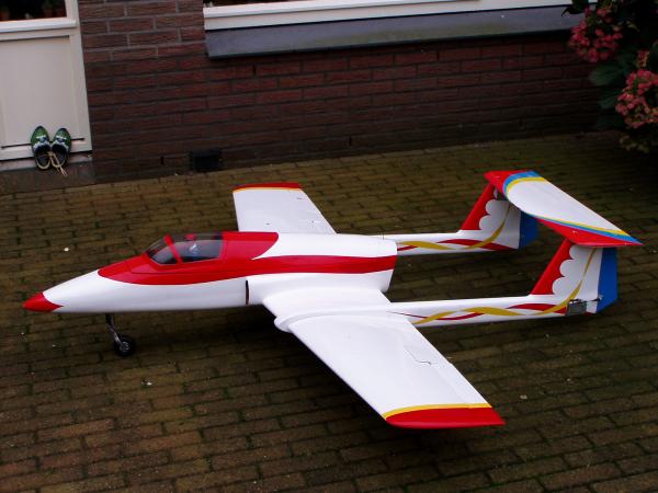

de beloofde foto,s
de beloofde foto,s
full
De rem kleppen heb je echt wel nodig op een klein veld de formost heeft als eigenschap dat hij behoorlijk kan zweven

Hoi Gerritjan,ziet er ook weer goed uit ,zo hebben wij ook de flaps erop gemaakt, trouwens de golf ringen ben ik zaterdag vergeten mee te nemen ,maar zodra ik ze heb breng ik ze ,ook nog 0.2mm vulringen nodig ? heb ik ook voor je.
groetjes Rene.
Yessssssssssssssss
Je nieuwe Formost staat er weer spik en span bij, je hebt zelfs je klompen gezet op foto 2 natuurlijk in de hoop dat die sint er wat in mikt, maar dan mot je wel lief geweest zijn, anders natuurlijk de roe, maar dat zal wel lukken bij U.
Veel turbine vliegplezier gewenst door mij.
Gr Japioooooooooooooooooooooo
ZIet er weer goeduit G J en veel plezier ermee gewenst.
Wel een bekende striping op de vleugels ;-)

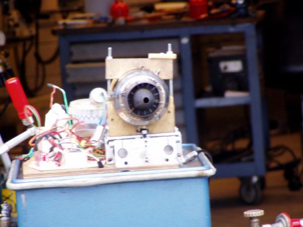

Ik ben nog even aan het testen voor dat ik een motor in de formost ga bouwen.
De voor spanning lagers heb ik nog geen goed gevoel bij van daar dat ik golf ringen 0.2 en 0.3 besteld heb . ik voel af en toe een lichte trilling en dat wil ik er uit hebben .
de voor spanning wat minder versterkt de trilling dus wat meer voor spanning en het moet er uit zijn. en nog maar eens balanceren.
Gr Gerrit Jan
Ook de wielen los balanceren kan helpen. Ik weet niet of je dat al doet...
Dat trillen merk je bij aftoeren?
Beide motoren getest van middag met de nieuwe golfringen.
beiden ben ik tevreden over het is gelukt .
verdere test moeten uit maken welke motor ik in de formost ga zetten de vermaakte 70 mm compressor haalt meer uit het motortje dat heb ik wel gezien.
Ik gebruik 608 lagers, SI3N4 kogels ,kooi loos ,kwaliteit ABEC-7 , speling C3
Voor de lief hebber die het wil proberen een set kost 35 euro ik heb nog een set liggen.
eventueel met golf ringen 0.2 of 0.3 . A .2 euro stuk
gr Gerrit Jan

Bij het aftoeren en op toeren jankt deze motor af en toe een o ring heb ik hier niet voor in wat denken jullie geen o ring is de hoor zaak of moeten de lagers net iets meer ruimte hebben.
dit is motor 2 motor 1 maak ik wel gebruik van een o ring en jankt niet.
De 70 mm compressor naar 66 draaide eerst goed beetje roken maar door de aan sluiting in laat en diff wat beter te maken was de hoeveel heid lucht toch te veel geworden een andere verbrandings kamer is de oplossing maar daar heb ik even geen zin in .
