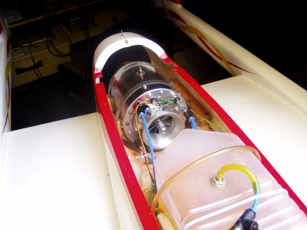

de motor is ingebouwd
full
full

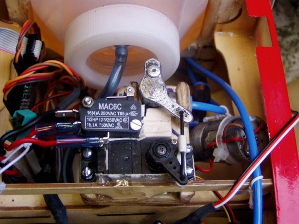

Starten doe ik voor lopig hand matig .
met 1 servo kan ik de pomp spanning af zetten en de brandstof toevoer sluiten.
Om er voor te zorgen dat de hall sensor een goed signaal op pikt is hij buiten de print gebracht

Met mijn formost gaat het goed hij is vlieg klaar.
Ik wacht voor de eerste vlucht op 10 plus
Gr Gerrit jan
