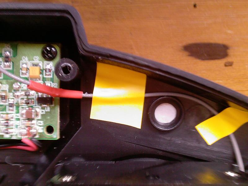

Na anderhalve maand heb ik m'n 10 meter bereik probleem opgelost. Ik was er al die tijd van overtuigd dat m'n ontvanger de boosdoener was en heb nooit (HOE DOM BLIJKT ACHTERAF) in de zender gekeken.
Het bleek dat het draadje dat naar de antenne loopt vast heeft gezeten.
full
het grijze draad dat naar de antenne loopt is bij een schroefgat vast komen te zitten nadat ik de ratel een (hele) tijd geleden had omgedraaid.
Gevolg:
full
Een super simpele reparatie dus!
Beetje solderen en klaar!
Het resultaat:
full
Heb meteen het draadje onderaan met geel tape vastgemaakt zodat herhaling voorkomen zal worden.
Zojuist het bereik getest en dat is weer zoals het vroeger was!
Ik ben blij :D:D:D:D:D:D
En let dus op: Kijk altijd hoe de bedrading loopt en zorg dat het nergens vast komt te zitten!;)
