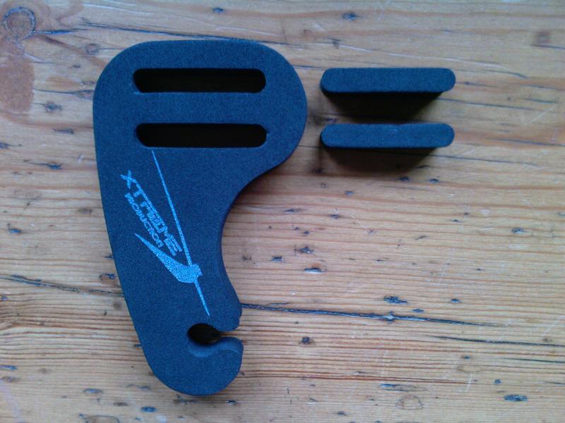

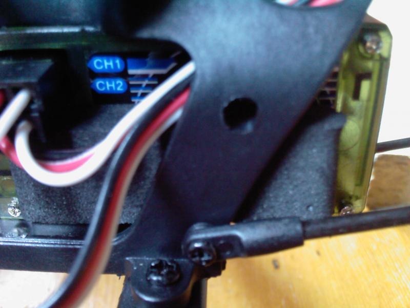

Ik begin met het stabiliseren van de 4 in 1. Dit is misschien ook een handig idee voor 'Lamahangen' om ook te proberen... Ik kwam op het idee door dat ik de Xtreme production blade holders kocht. Daar kwamen de volgende op het eerste gezicht onbruikbare stukjes uit:
full
Helemaal niet onbruikbaar dus!
Aan de kant waar de servo's in de 4 in 1 zitten kun je zonder te snijden een stukje tussen het frame en de 4 in 1 proppen. Het was bij mij een 'tight fit' en hoeft dus niet gelijmd te worden!
full

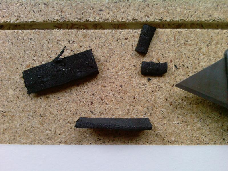

Aan de andere kant waar de motorstekkertjes de 4 in 1 ontmoeten heb je te weinig ruimte voor zo'n stukje. Je moet gaan snijden. Snij een stukje van niet meer dan 2 mm dik om er tussen te passen (Zie onderste stukje in foto):
full
Vervolgens even proppen. Ik gebruikte een operatie tangetje om het stukje te pakken en op z'n plaats te trekken. Zie hier het resultaat:
full

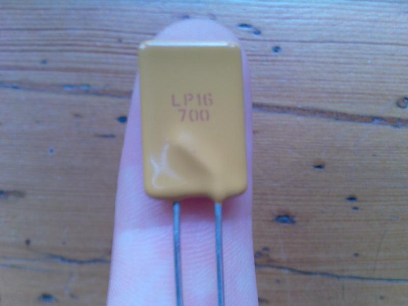

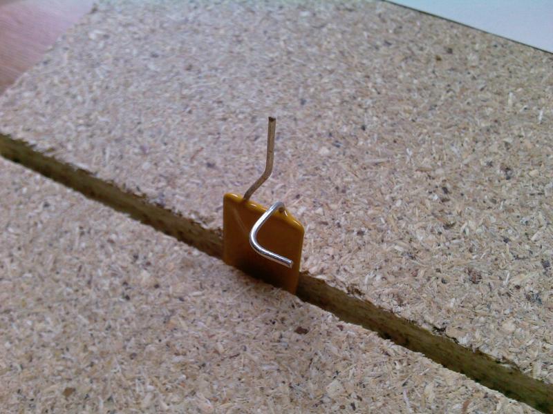

De volgende mod is de veel uitgevoerde fuse mod. Ik heb echter nog nooit deze mod met een multifuse gezien. De zekering zelf is zeer klein en dat maakt hem handig voor op deze heli:
full

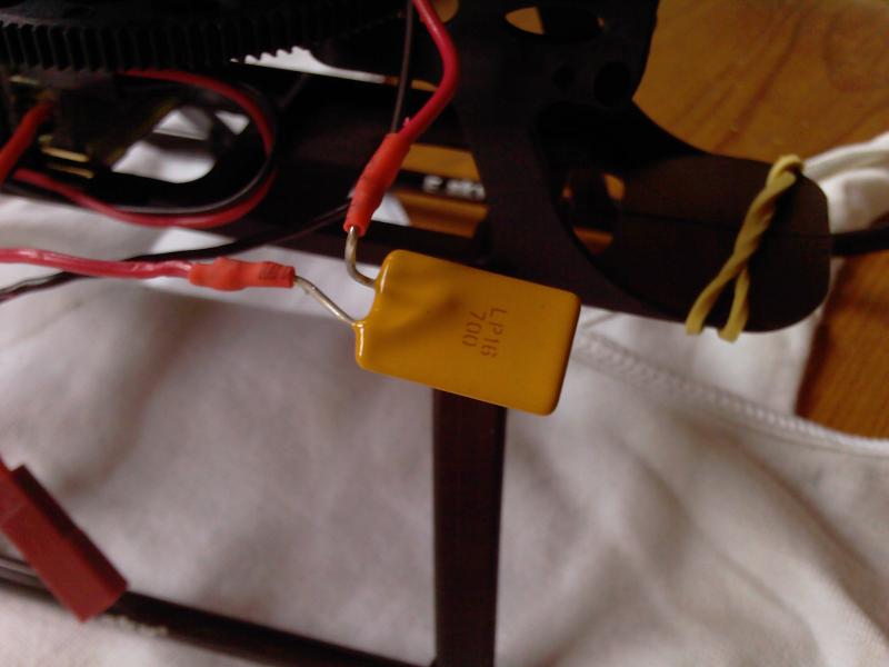

Vervolgens heb ik gekeken hoe ik de zekering in het frame wilde hebben. Ik koos ervoor om hem op de zijkant tegen de binnenkant van het frame te monteren. In de volgende foto heb ik de armpjes gebogen zodat deze efficiënt aan de motor draden gemonteerd konden worden:
full
Nu kan het solderen beginnen. Draadjes knippen, klein stukje strippen, soldeer op de armpjes, soldeer op de draadjes, krimpkousjes over de draadjes en vervolgens de motor wires aan het juiste armpje vastmaken:
full

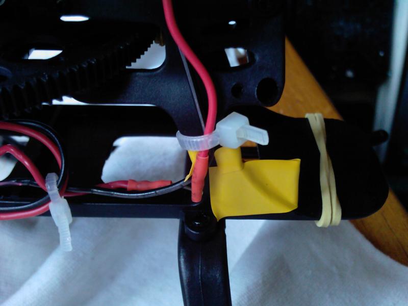

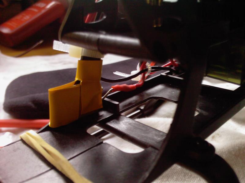

Nu is het alleen nog een kwestie van monteren in het frame. Daarvoor heb ik een mooi kleurtje geel tape (past bij de zekering :p). De volgende foto's tonen het resultaat. De zekering is niet echt meer te zien door het tape. Deze zit aan de binnenkant...
full
full
Dat was 'm! De motor draait nog en alles werkt. Testen staat het weer op dit moment niet toe :p. Testresultaat (merk ik verschil van de 4 in 1?, liever niet of de zekering het doet!:p) komt dus later nog.
