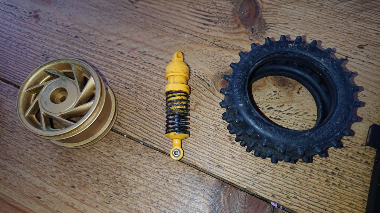

Ik heb nog 2 Ninja's en een halve Shogun staan. Die Shogun wil ik graag afbouwen, maar onderdelen moeilijk te vinden.
Als iemand toevallig onderdelen heeft voor de Shogun, mail ff of pb.
Zie foto's voor wat ik nog mis.
- 3 banden en 2 velgen
- middenas
- 1 schokbreker
- motorsteun/bumper
- gearbox motorzijde
Voor de 2e Ninja moet ik alleen nog een middenas hebben....

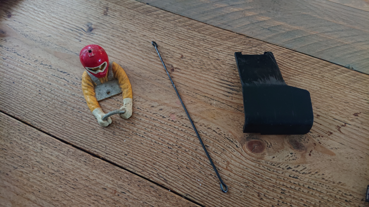

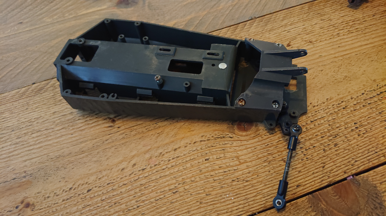

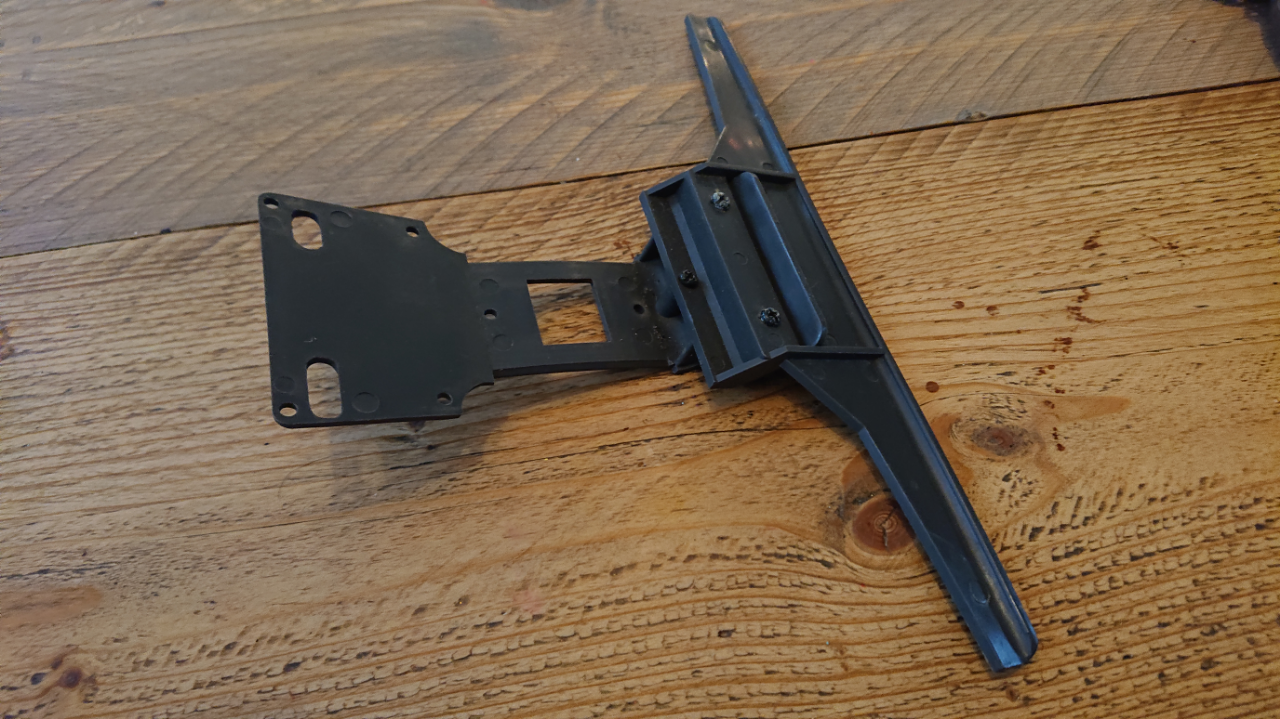

Ik heb ook nog dingen dubbel (zie foto's):
- Chassis (driver-mount mist)
- Bumper + onderplaat
- Gearbox voor (zonder gears)
Misschien mist iemand iets wat ik heb en vice-versa. Ruil-mogelijkheid?

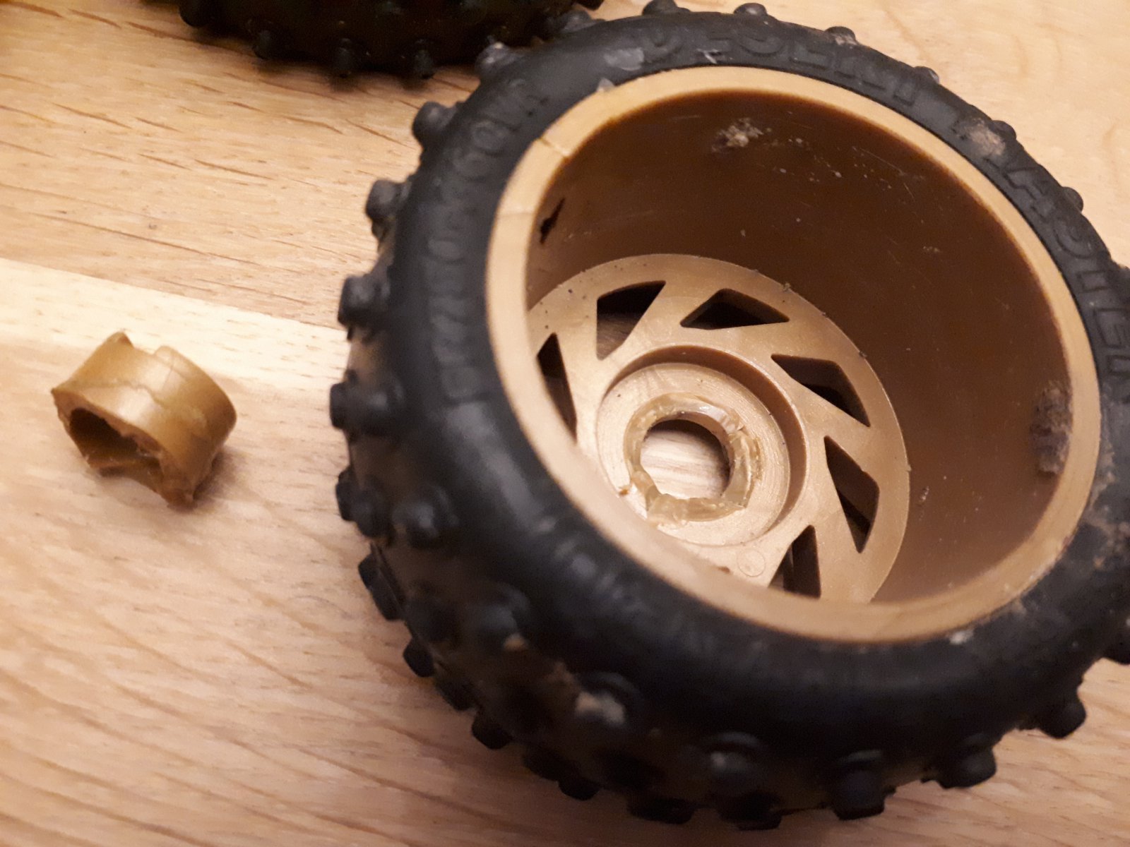

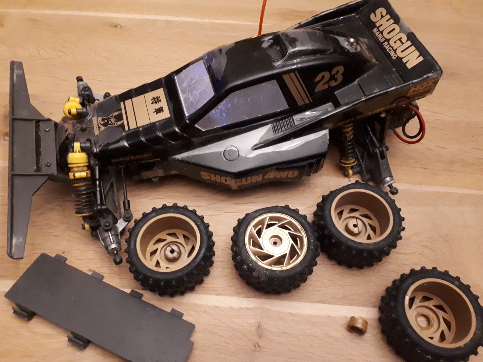

Ik heb een Marui Shogun van '88. Toen nieuw gekocht en gemonteerd. Tijdens middagpauzes in '88 en '89 veel plezier aan gehad toen ik dagelijks op de baan was. In '90 op zolder gelegd en pas vorige maand weer van zolder gehaald.
Batterijen vervangen. Mijn Graupner batterijen van '88 met 500 mAh hebben het zelfs overleefd. 9 van de 12 zijn nog OK.
Vandaag alles opgeladen en getest met 3600 mAh battery pack in plaats van originele 1200 mAh battery pack.
Auto reed vinnig, maar één wiel is afgebroken. Waar kan ik andere wielen kopen ?
Het zou jammer zijn als mijn buggy terug op zolder moet voor weer +25 jaar.

Bij Marui zit er géén dwars pennetje door de aandrijfas, maar de wielmeenemer klemt op een conisch stukje van de as.
Ik zou nog een reddingspoging durven ondernemen met een dikke klodder 2 componenten lijm en de breuklijn wat opruwen of gleufjes zagen voor betere hechting. Lijkt dat je rondom de plaats van de meenemer wel wat lijm kan smeren zonder dat dit in de weg komt zitten.
Ik denk dat ik nog ergens 2 nieuwe wielen met banden heb liggen van een Shogun, maar moet dan effe de zolder omspitten. Er passen ook van die tamiya 6kant meenemens van toen der tijd op, ik weet alleen niet meer of ik hiervoor een gat door de as had geboord, maar ook die zou ik zomaar bewaard kunnen hebben.
Aha, mss zelfde met mijn oude kyosho raider die ik al sinds mijn 10de of zo heb. Maar de as, eventueel CVD kun je mogelijk vervangen door een "gewone" met dwars pinnetje.
Op aliexpres vind je wel zo'n universele dingen voor weinig geld, wel wat zoeken...
mocht je die vinden, dan lees ik je graag; vorige week heb ik gebroken wiel gelijmd met plastic lijm voor kunststof buizen. Zal ik eerstdaags testen.
Enkel als dat wiel ABS was, zal deze lijm iets doen. Doorgaans zijn wielen in nylon, dan zal die PVC lijm niet veel helpen. Maar bij deze oudere modellen, moeilijk te zeggen wat het materiaal is.
Ik had nog even gekeken, maar ik had 2 banden i.p.v. 2 velgen. Deze banden zaten op 2 Tamiya velgen. Waarschijnlijk had ik zelf ook al eens een Marui velg kapot gereden. Maar ik heb wel de wielassen gevonden en daar zaten 6 kantige tamiya meenemers zonder dat deze met een pen o.i.d. geborgd waren. Blijkbaar is de klemkracht op de konische as voldoende om te voorkomen dat de meenemer op de as draait. Dus je kan dus ook Tamiya velgen erop schroeven.
Tamiya heeft zowel plastic als metalen meenemers gehad, ofwel met een dwars pennetje, ofwel met karteltjes, maar naar mijn weten nooit conisch.
Marui (buggy) is conisch (meenemer), en geen zeskant naar de velg toe, maar een balkje van 1 a 2mm hoog, op het schijfje. En in de velg zat geen zeskantholte, maar een sleufje.
Robbe heeft bij enkele modellen nog metalen meenemers gehad, conisch, en naar de velg toe was dit een geribd vlak, dus wielmoeren strak aandraaien was de boodschap.

Kyosho had conische meenemers op de oude modellen.
Weet ik, maar de aluminium zeskant meenemers van Tamiya klemmen prima op de konische assen van Marui ook al is het gat in de meenemer niet conisch. Ik had er jaren mee gereden (25jaar geleden).
