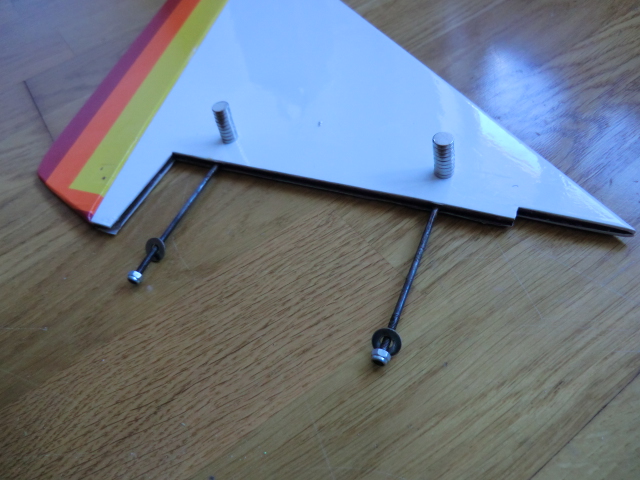

Ahhum... dat draadend is een in een U gezet stuk draad. Dus als een lus.
Anders heeft het draad geen grip.
Hoe weet ik dat nu? Omdat ik zo een type NamNam kiel overgebouwd heb, en een deel van het hout hergebruikt...
Die nieuwe kiel heb ik overigens grondig vastgelijmd. Epoxy. Had overigens ook nog een extra slot voor verband dwars door stabilo.
Vervangen hoeft het niet. Mijn nieuwbouw is beter. Geen meuk aan mijn kist... baas over eigen bouwhok!
Wel is het verband nu mooi stijf. Iets flex is goed. Maar de kist vliegt snaar strak... dat was ook het doel. Geen shimmiënde staart... als een klappertje aan een spaakwiel!
Niet het incasseringsvermogen... of reparatie snelheid was het doel...
want... knuppelvastheid geeft de beste eindsterkte immers!

Weet je dat zeker Bas?
Ik heb hem weer even uitgepakt voor de zekerheid.
Als ik met magneten voel dan lopen de stangen niet door, ze eindigen waar de magneten staan.
Dan zouden er L- aan gebogen kunnen zitten.
Maar een 'U' heeft als voordeel dat het goed verankerd is, en bij aandraaien niet vreet in het hout... dol kan draaien

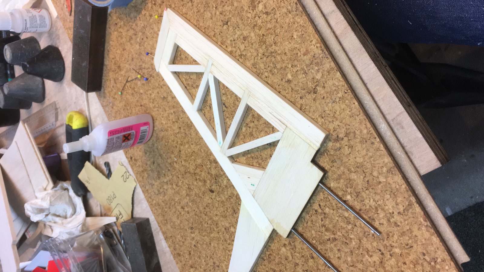

Eigenlijk heb ik het nog te zwaar gebouwd... later kon ik alles uitboren om gewicht te besparen...
Bij de afronding stond alles perfect in balans... poi! Nergens lood... alleen de alu spinner... dat werd te neuslastig...
Hier kiel. De draadeinden als een U in het 3 laags balsa...
Heb je de magneten goed nagekeken?... soms moet je ze een e-norme klap verkopen om te laten werken...
Dan wel voldoende koper er om heen wikkelen :)
Dan vermoed ik toch iets van een L-vorm per pook... en wellicht staat het naar de lijsten gericht?

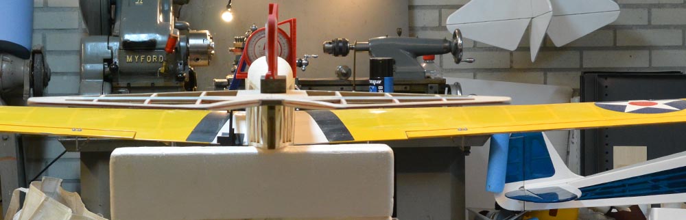

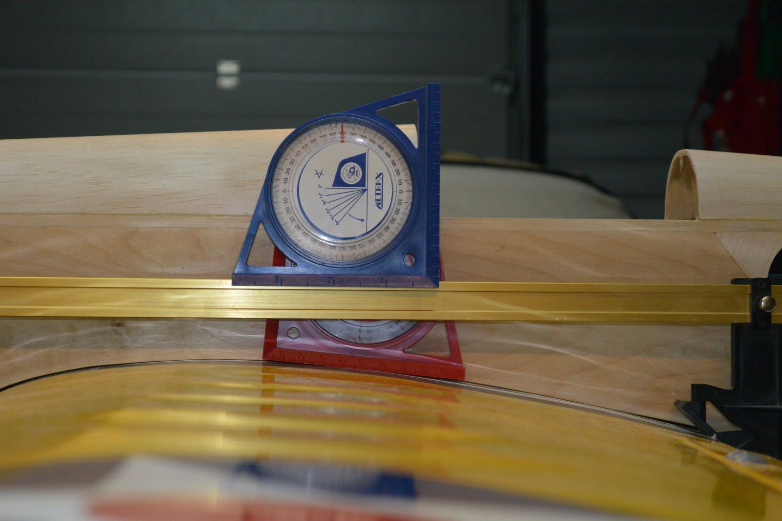

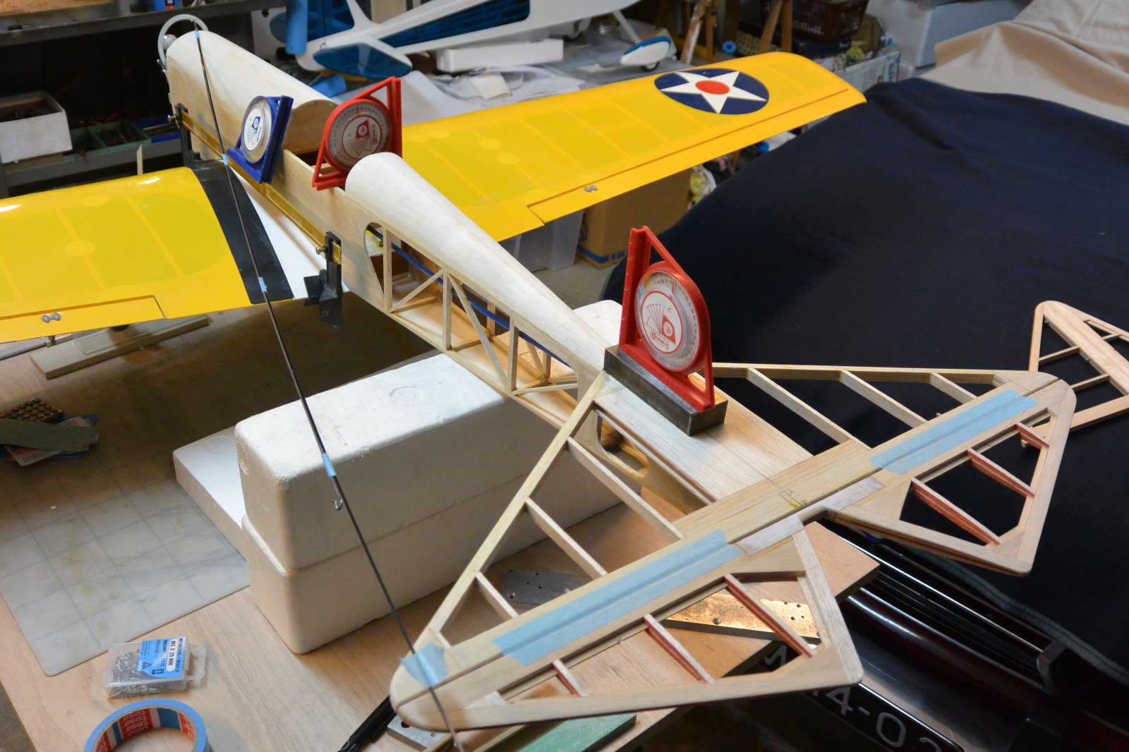

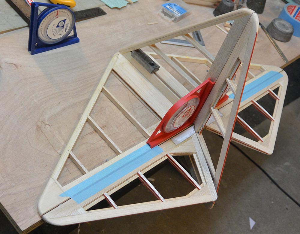

Met dit soort metertjes kan je mooi haaks afstellen... Deze had ik ooit van de Hornbach
in Groningen... En dan via het timmermans oog van de camera's teleobjectief, zien of alles in het gareel stond.
Dit was overigens de ACE Cloud Dancer...

Naar wat ik zie is het geen meerlaags balsa.
En ik voel ook geen oneffenheden, ik denk dat het gewoon een rechte staaf is.
Er gaat iets van 20mm het hout in, dat moet met goede epoxy sterk genoeg zijn om die staaf vast te houden.
Chris Wot zijn idee is dat dingen modulair uitwisselbaar zijn.
Heb je je romp aan gort gevlogen en kan je hem zelf niet repareren, dan kan je een nieuwe kopen.
Je schroeft het model uit elkaar en daarna op de nieuwe romp weer in elkaar.
Daarom is lijmen niet een echte optie.
Maar het kielvlak ligt met een verzendlabel van DHL klaar, morgen naar Gerolstein om het weg te brengen naar het postkantoor.
