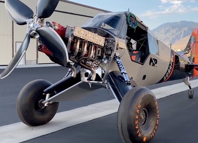

Anders zoiets, dat wil wel veren:
De XTra heeft een soortgelijk l.g. en dat gaat goed.
