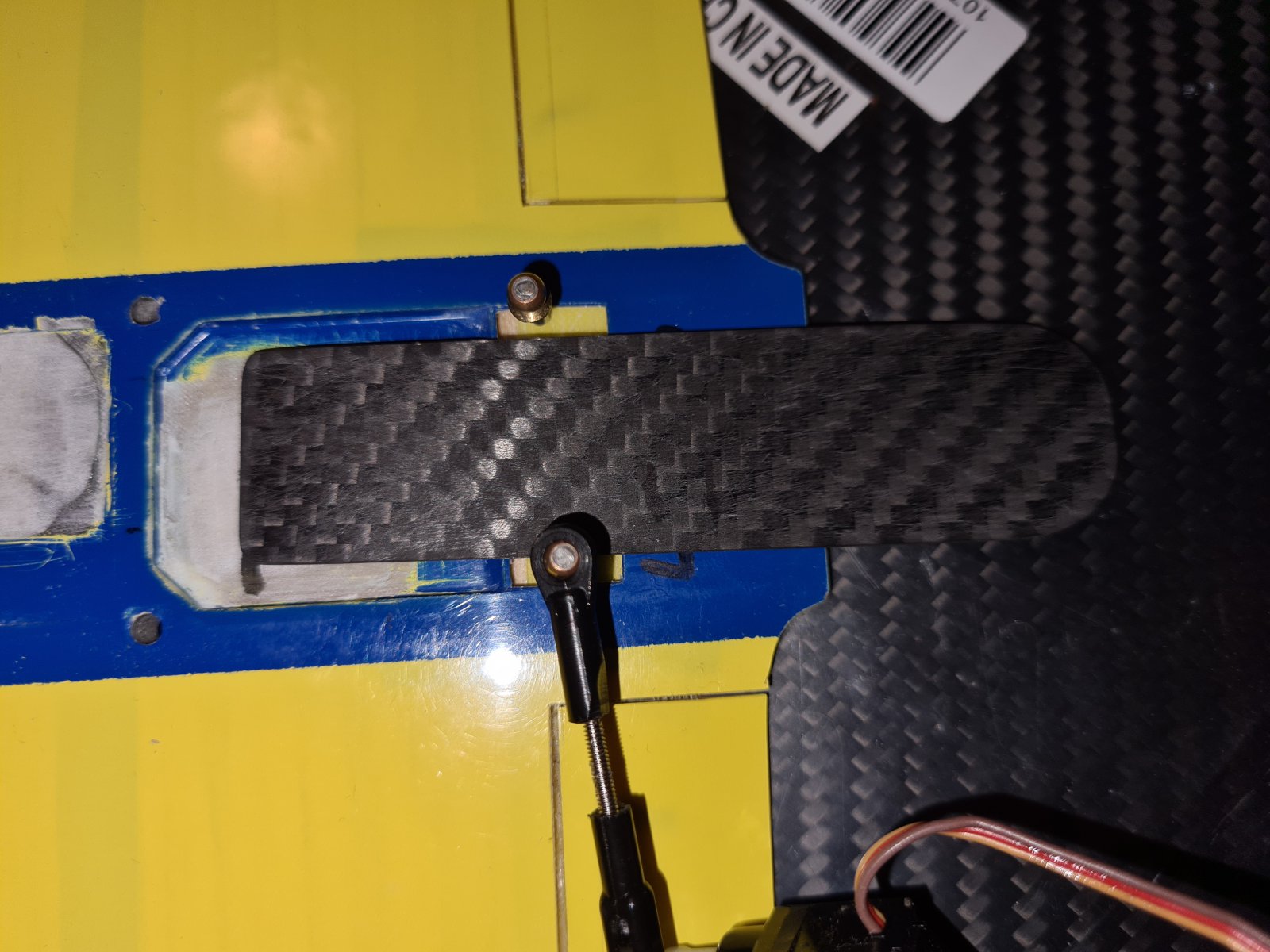

Ik ben servo's in mijn Voodoo aan het plaatsen. Kan dit met goede dubbelzijdige tape? Of 2k lijm toch echt..
Als ik servo's verlijm, dan doe ik dat meestal met smeltlijm. Hecht als een duivel.
En toch eenvoudig los te krijgen wanneer nodig voor reparatie. Een paar drupjes alcohol is voldoende om de hechting te verbreken en de servo los te nemen en de lijmresten te verwijderen.
De alcohol lost de smeltlijm niet op. Dus geen kliederzooi.
Ja. Servo's met 2k is een hele sloopklus. Halve dag mee bezig geweest. Plus dat de servo's de kliko in konden
Dat is een goeie. Dan ga ik morgen als het carbon plaatje gedroogd is met het lijmpistool in de weer
De profi oplossing is schilderstape om de servo en inlijmen met 5min epoxy.
Als het nodig mocht zijn kan je de servo vervangen.
