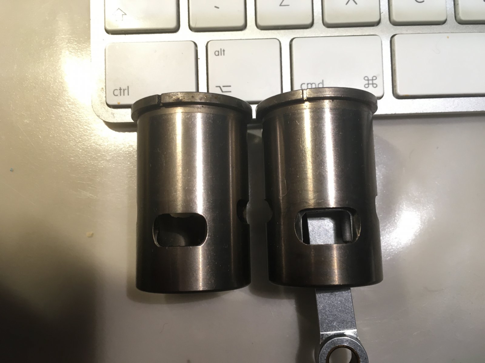

Verschil in de poorten van de SF (links) en de Prett-RF (rechts)
Beide bussen hebben het behang gestript... te schraal gedraaid... enof overtoerd etc...
Opmerkelijke poortvorm uitlaat en fractie groter rechts...
De typische vorm in de bus... bijkans alleen mogelijk bij een klempassing zuiger?
En niet bij een ring? De verbeterde doorstroming van gassen is niet 100% symmetrisch/gespiegeld,
De andere helft is minder diep ingeslepen. Dat zou kunnen duiden op handwerk? De motoren zijn genummerd.
De krukkast van de sjomp hier thuis heeft ook een nummering....

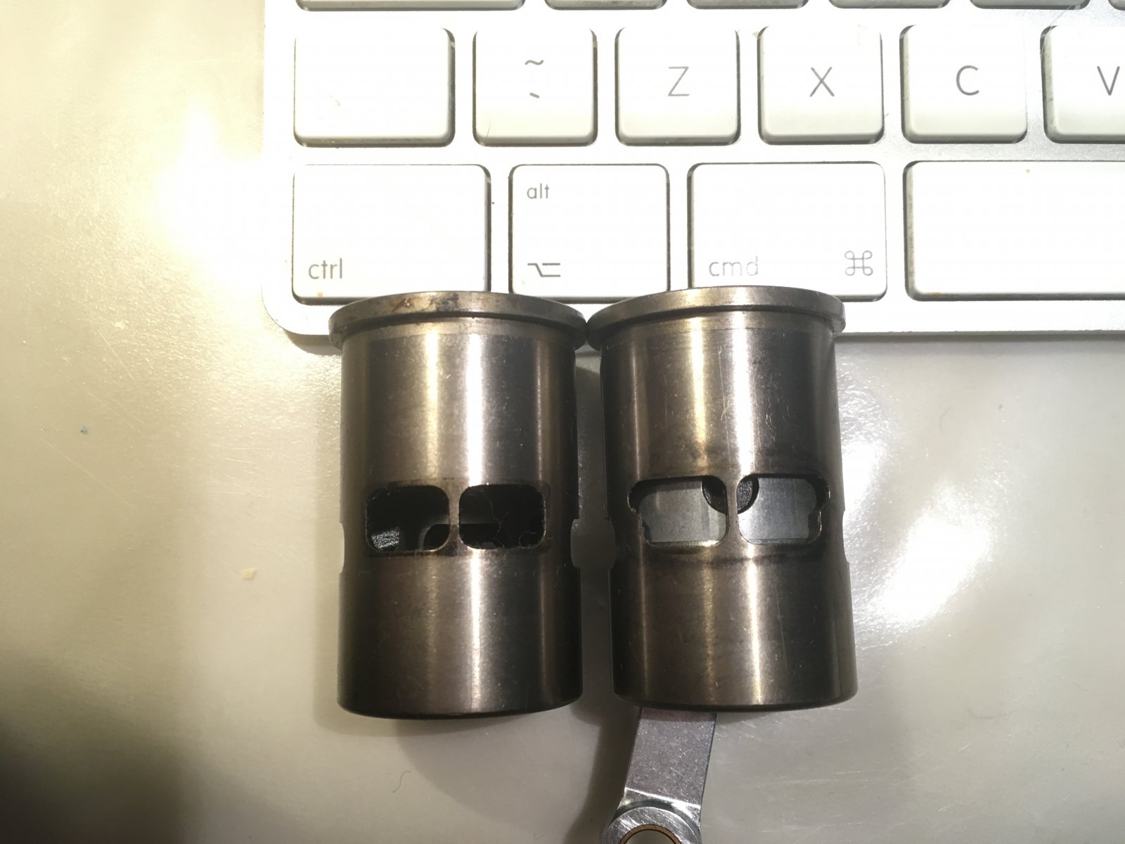

Spoelpoort SF en rechts weer de beter geflowde iets grotere van de Prett-RF
De zuiger van de RF heeft onderin er een hap uit... om de naar voren geparkeerde centrale spoelpoort mengsel doorstroming
te geven...
De RF zuiger is nog goed... de bus is slecht.
Gr Bas

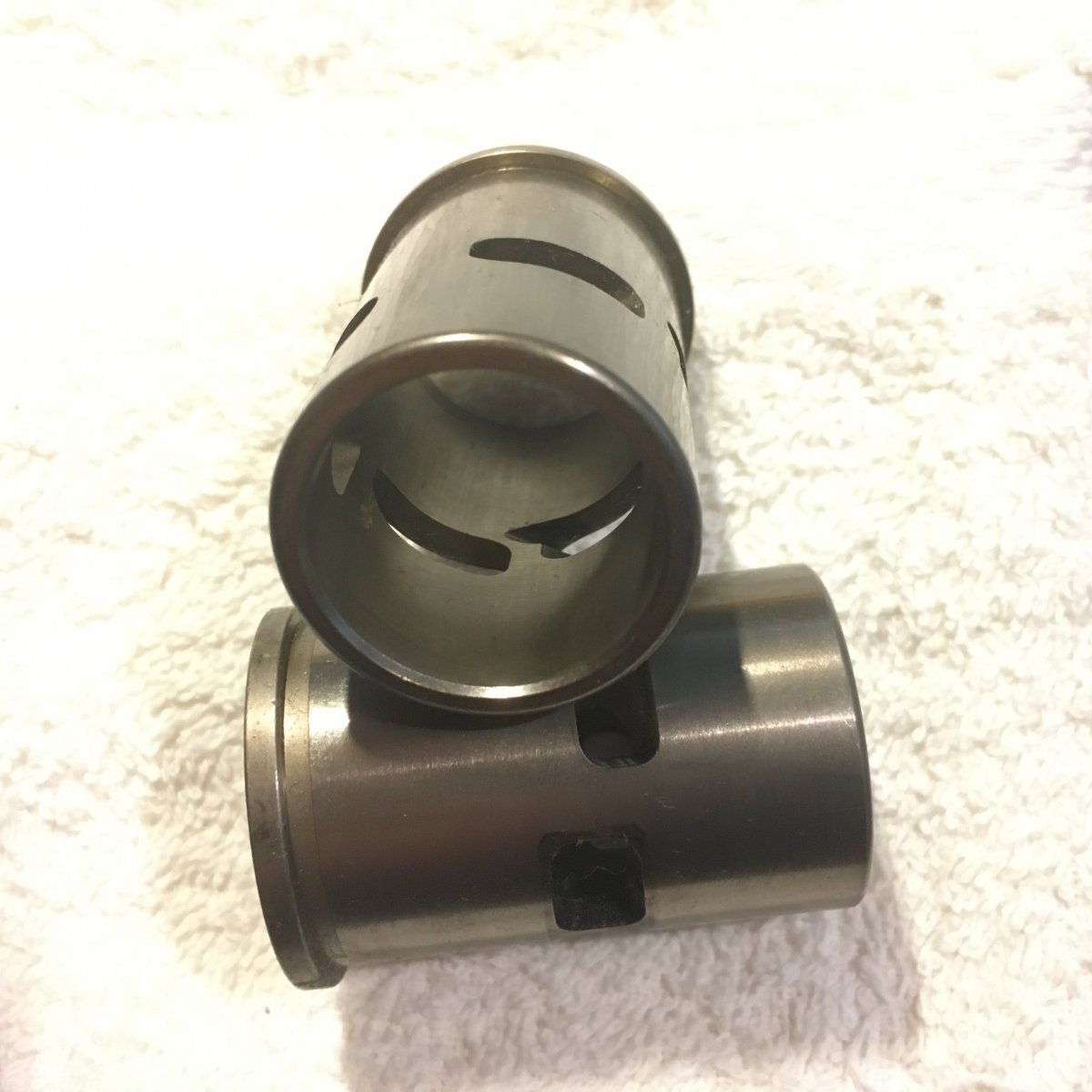

Zou kunnen... Zou ook te maken kunnen hebben met dat motoren met achteruitlaat veel minder symetrisch spoelen vanwege de draairichting van de krukas (de in de vliegrichting gezien linkse Schnürle-poort krijgt meer mengsel te verwerken dan de rechtse, en in de boostpoort stroomt het ook niet helemaal rechtstandig door het midden). Maar dat durf ik echt niet te zeggen, of dat de reden is. Handwerk zou een net zo geldige verklaring kunnen zijn, al denk ik dat er voldoende Specials verkocht zijn om er een productiemachine voor om te stellen.
Sowiso stond de cylinder niet helemaal 100% in de hartlijn van de krukas, er zit 1 a 2 graden verschil in het openen en sluiten van de poorten als je de gepubliceerde poortendiagrammen mag geloven.
De voorpoort heeft men moeten bewerken... daar zit ook de hap in de rok.
En zou anders gehinderd worden door de kruktap en contragewicht. Een normale SF heeft ook niet zo een mooi bewerkte.
De RF heeft het type dat je ook in de helimotoren treft...
