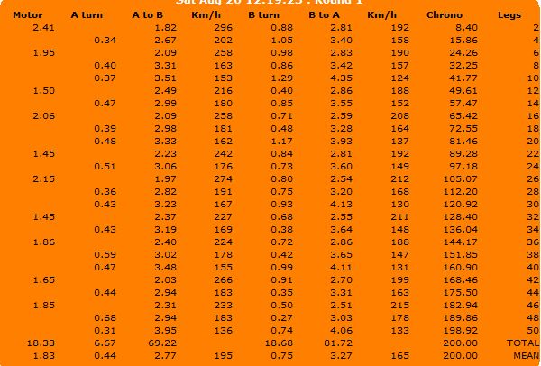

Ik heb nog een oude sheet gevonden, de nieuwste staan er niet meer maar het gaat tegenwoordig nog een tikkie harder,
A turn, dus dan vlieg je een lijn voorbij, draait en vliegt weer de andere kant op, er werd in die tijd 2x gedrukt zodat we konden zien wat onze keertijden waren.
0,35 tot 0,6 seconden.
De B turn, zie de eerste... zwevend van A naar B, daar de lijn voorbij vliegend en weer de andere richting op de lijn voorbij vliegen, met 296 km/u keren in 0,88 seconde.
Als je 296 km/u de bocht binnenvliegt, en dan een 180 graden draai maakt die 0,88 sec duurt, dan zat ik met mijn uit de losse pols gerekende getalletjes er verdomd dicht bij.
Dat betekent dat de keerbocht toch echt ruwweg rond de 50 meter diameter (25 m Radius) zit. De onbekende variabele is de decelleratie gedurende de bocht. Aan de returntijd tijd (B to A) te zien, raak je bijna 100 km/h kwijt in de bocht, wat ongeveer 3G alleen al van het afremmen betekent...

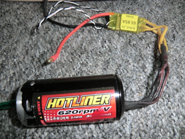

Aangezien er vorderingen zijn bij Wil heb ik mezelf even vreselijk ingespannen.
De motor en regelaar voor de speedkist.
Turnigy DT38 620 KV op 6S met BLheli_32 regelaar, dat heeft ie al gevlogen met een 10x17 prop en veroorzaakte flutter bij de Ion Pro, dus snelheid kan ie wel opbouwen.

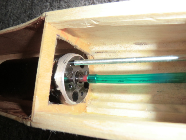

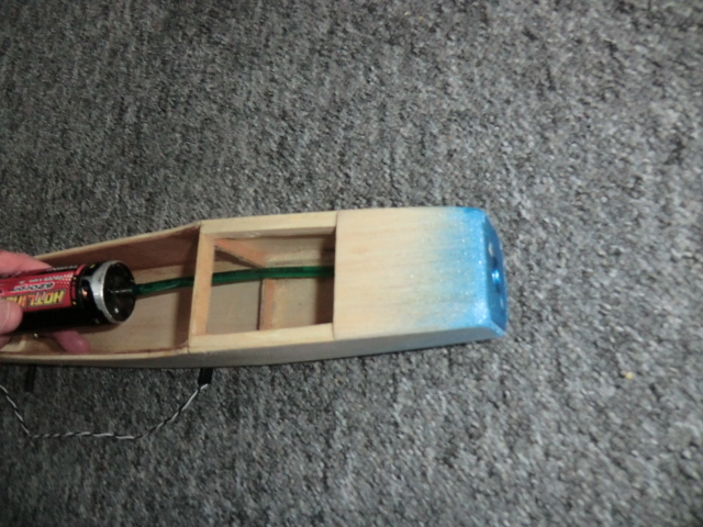

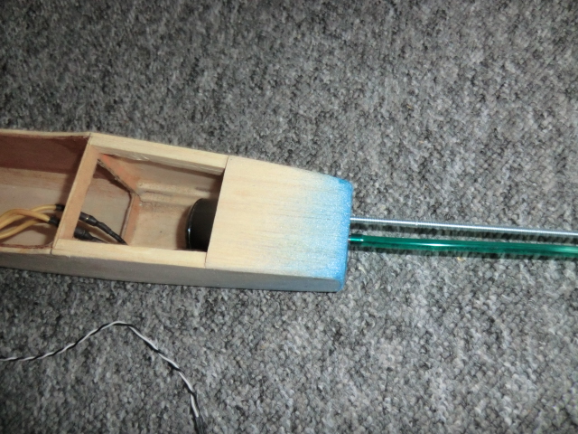

Even een tip hou je zo'n motor in een langere neus krijgt zonder dat er gevloek en gescheld klinkt.
Ik heb een slangetje op de as gemaakt, dat leid ik door de opening in het motorschot.
Bekijk bijlage 399077
Daarna neem ik een stuk tapeind, M3 maar in dit geval M4 en steek dat van voor af door een schroefgat en schroef het in de motor.
Niet te diep, 2-3 mm is zat.
Bekijk bijlage 399078
Dan trek je de motor naar voren dmv het tapeind en kan je het tegenoverliggende schroefje in de motor schroeven, daarna het tapeind eruit en het andere schroefje erin.
Bekijk bijlage 399079
.Simpel...
En dan moet dit ongeveer haalbaar zijn.
