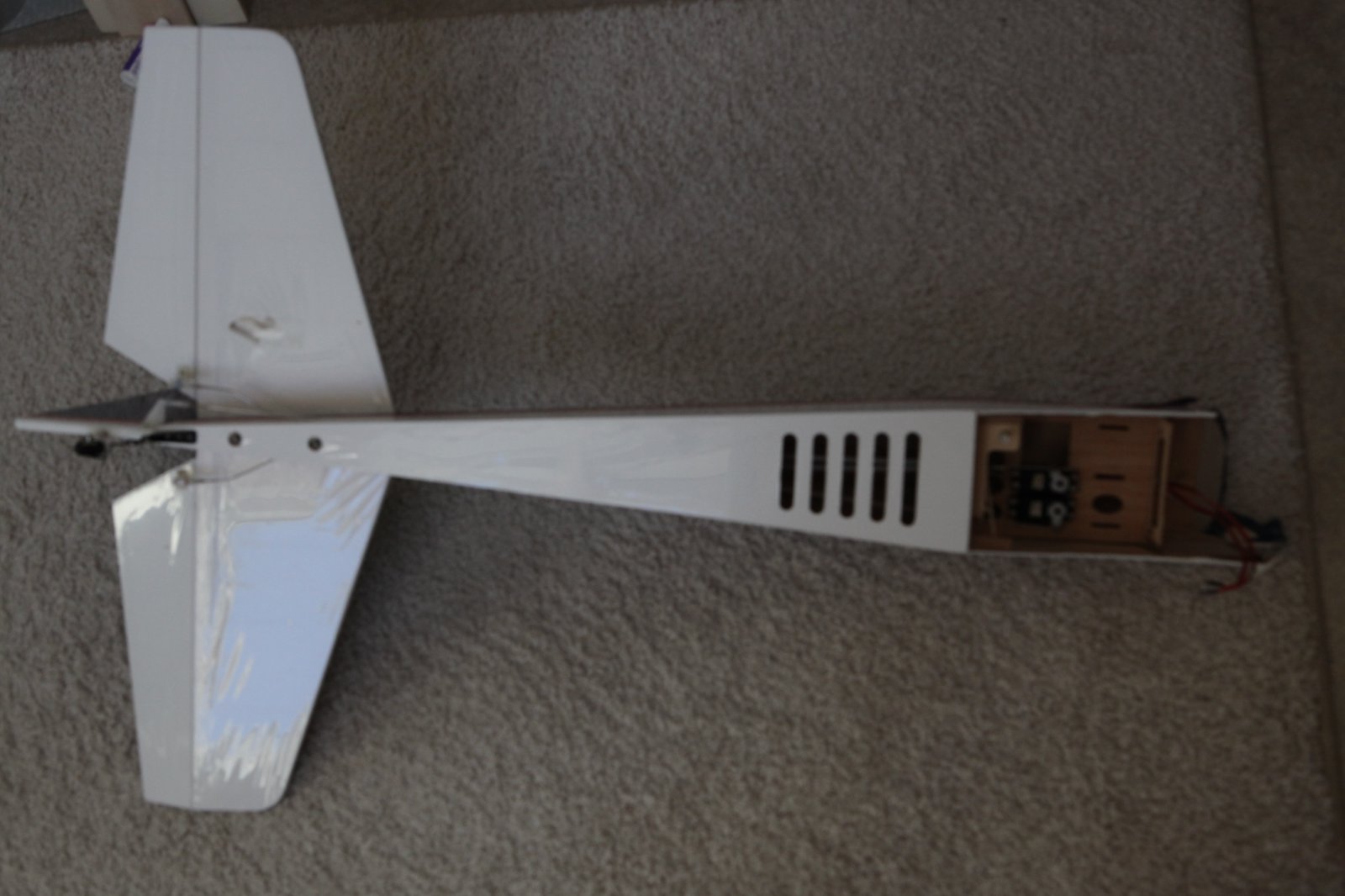

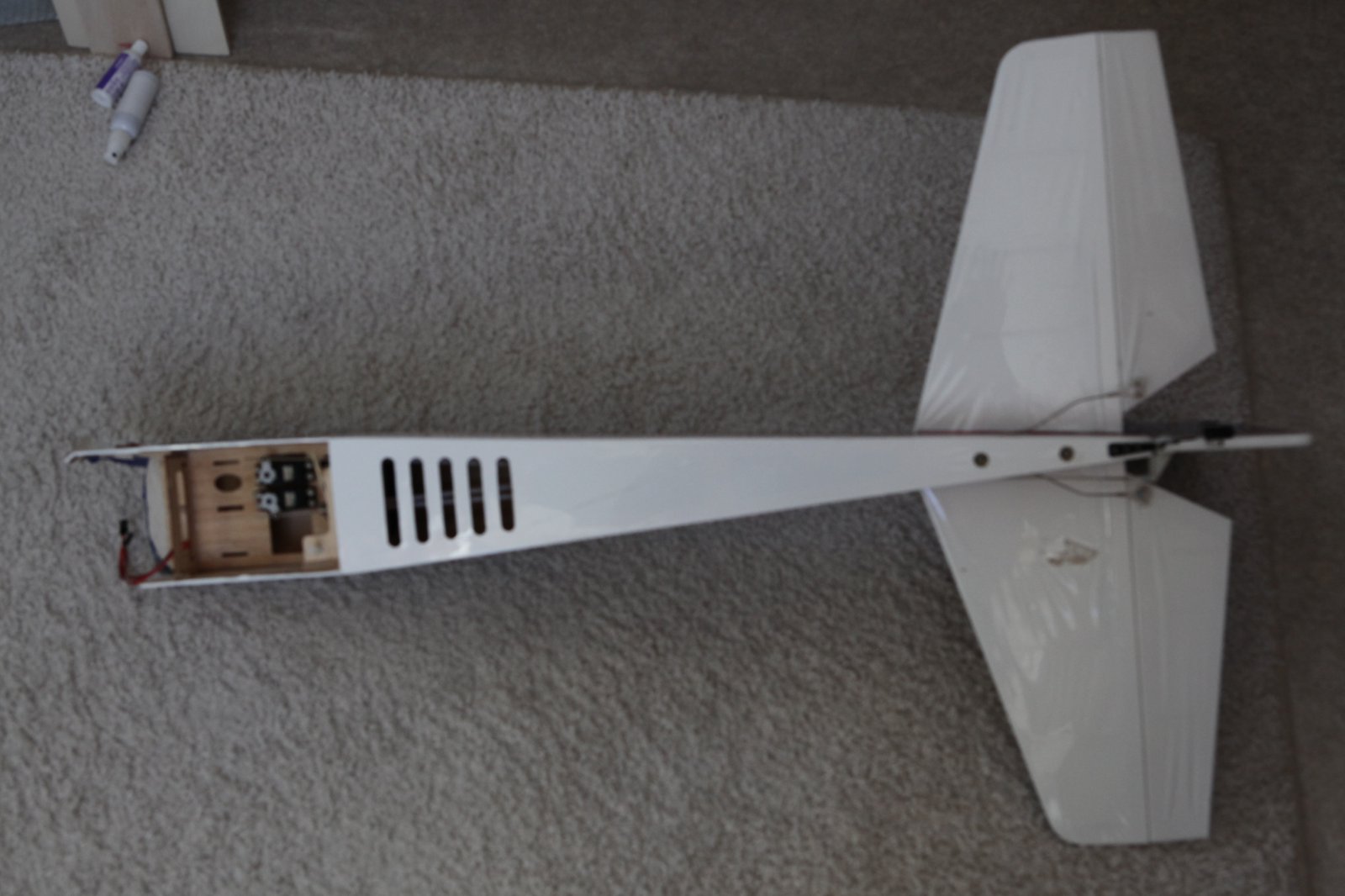

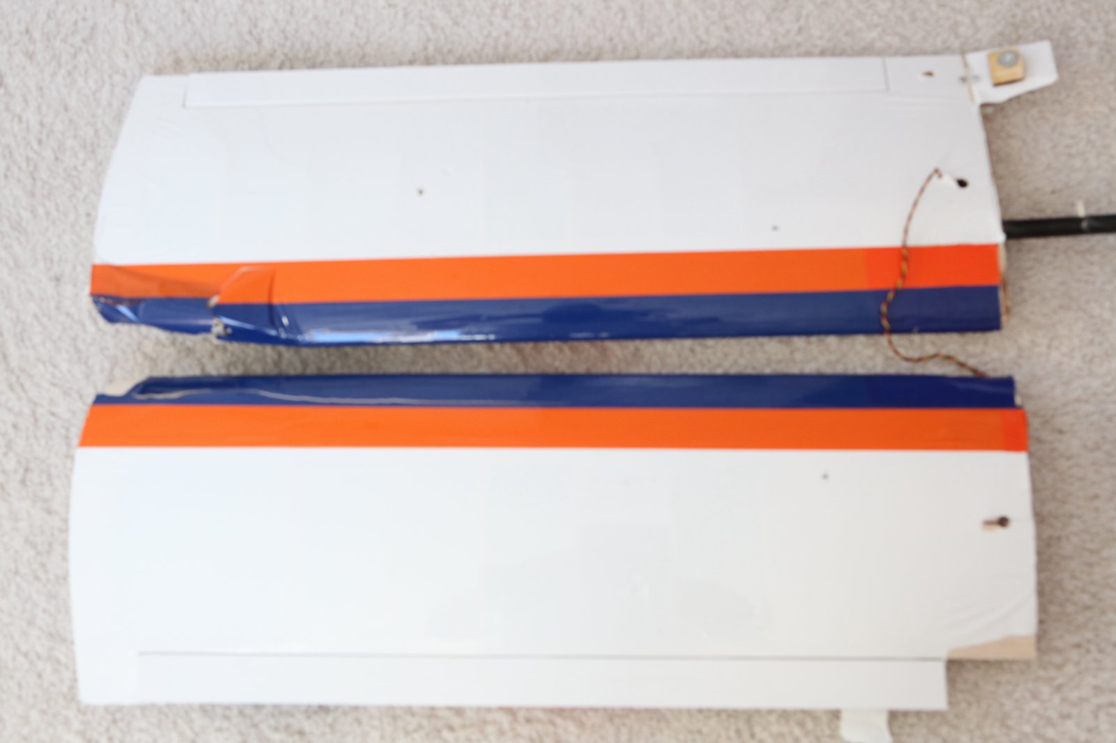

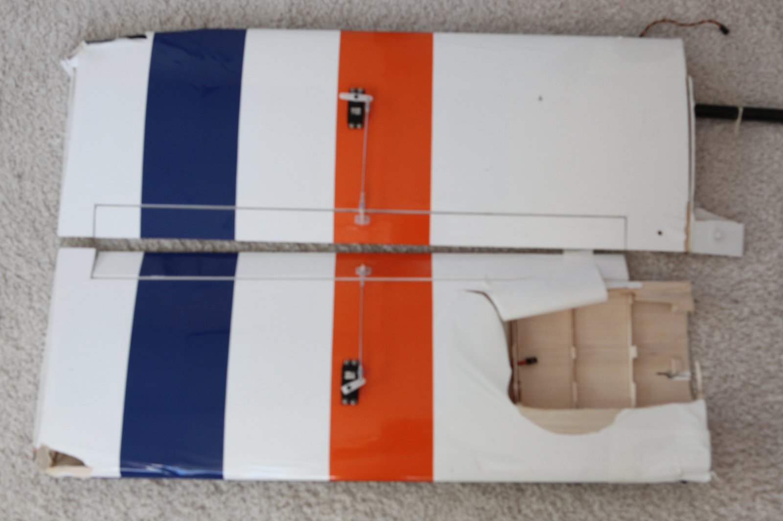

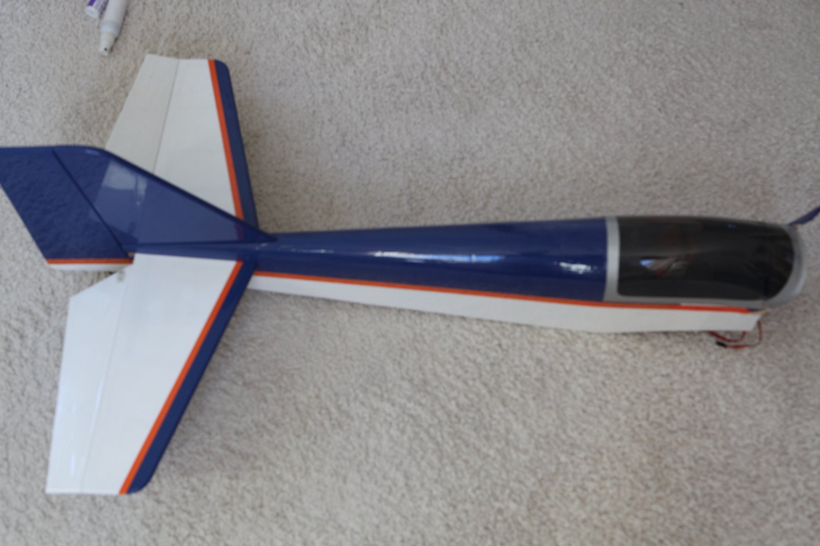

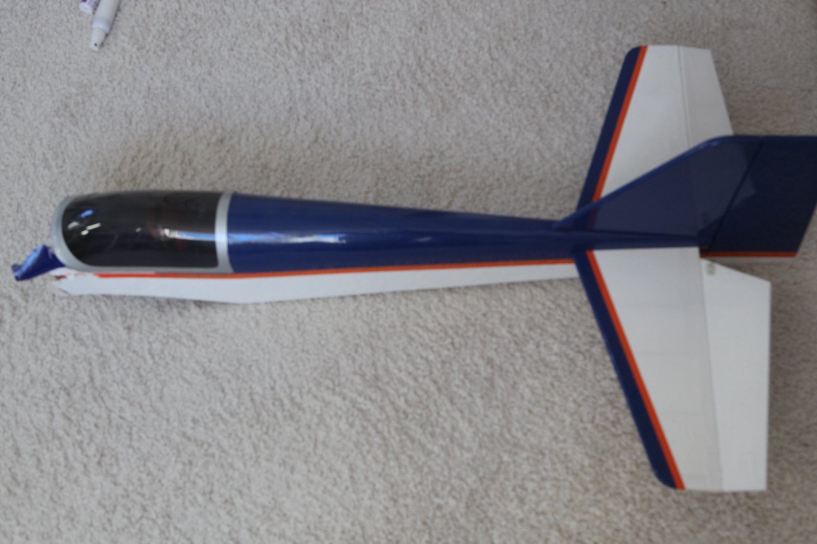

Dit is de te repareren Escapade .61
Is het veel werk denken jullie?

Het is best wel wat werk.
De romp heeft zo te zien alleen schade aan de voorzijde, daar is redelijk eenvoudig nog wat van te maken.
De vleugels laten toch wel meer schade zien.
Alles is te maken natuurlijk, maar die zou ik opnieuw gaan maken denk ik, als ik er zou beginnen.
Bij mij beland zo iets op "de plank voor de winter", of de volgende winter, want er is nog zoveel leuks te bouwen.

Duidelijk verhaal. Dank je Erwin.
Hmmm.... het begint al met een wrakke ARF bouw, met tenenkrommende slechte lijm...
Die is echt wel te fixen. Maar of je daarvan een beter toestel krijgt? De hele basis is slecht.

De romp is wel op te knappen, gewoon in een rechte lijn afzagen en daar een nieuw stuk opbouwen.
Met wat fantasie en zij-aanzichten van het model kan dat (bijna) weer een Escapade worden.
Vleugel heb je maar 1 rib van nodig, het is een simpele rechte vleugel.
Die rib gebruik je om een vleugel van piepschuim te snijden en dan beplank je die met balsa.
Dat is net zo goed en maar ietsje zwaarder dan een balsa vleugel.
