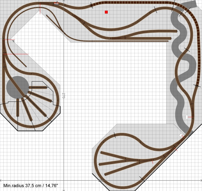

    Door de grootte van de kamer en de beperkingen die ik heb door de deur en een kastenwand ben ik beperkt in de grootte van de layout.
    Vandaar dat ik in de loop van de tijd uitgekomen ben op drie verdiepingen.
    De bovenste laag is de Denver & Rio Grande Western en een stukje Rio Grande Southern.
    Het station, watertoren en de sanding house zijn van Chama.
    De middelste laag is de Rozeburg & Waterway rrc.
    Dat is de oorspronkelijke eerste baan.
    De onderste laag is voor de Ferrocaril del Rio Pequeno & Cantera.
    Alle drie de lagen staan los van elkaar.

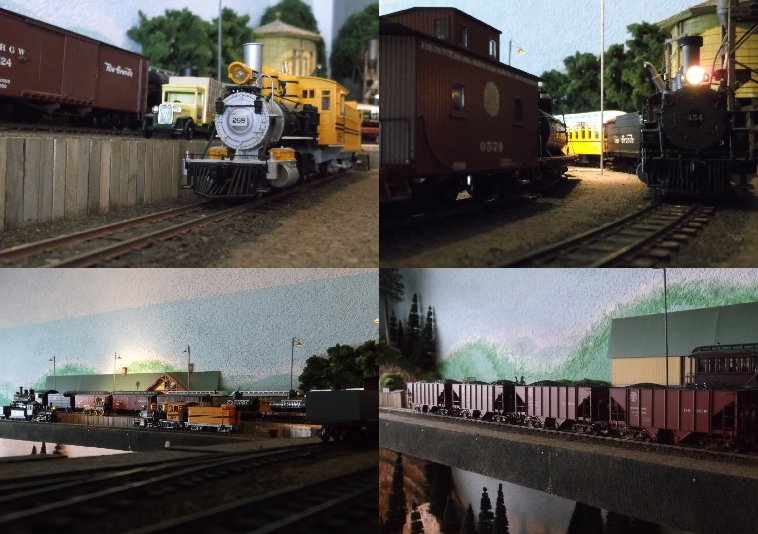

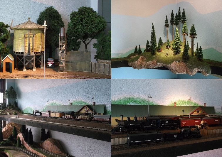

    Hier wat fotootjes van de 1e en 2e verdieping.
    Ton

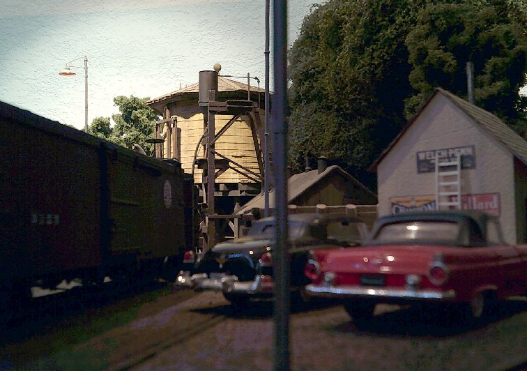

    Nog wat fotootjes van de baan.

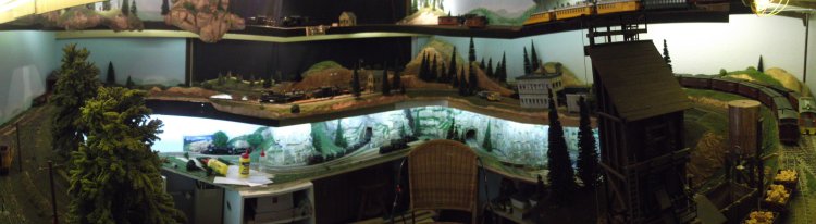

    Hier heb je in ieder geval een panorama foto.
    Ik zal wel eens wat foto's van bovenaf maken voor zover het plafond het toelaat.

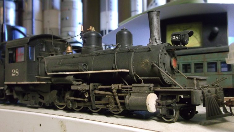

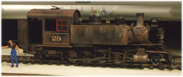

    Wat je al niet met een Connie kan doen.
    Of te wel een 2-8-0 Consolidation.

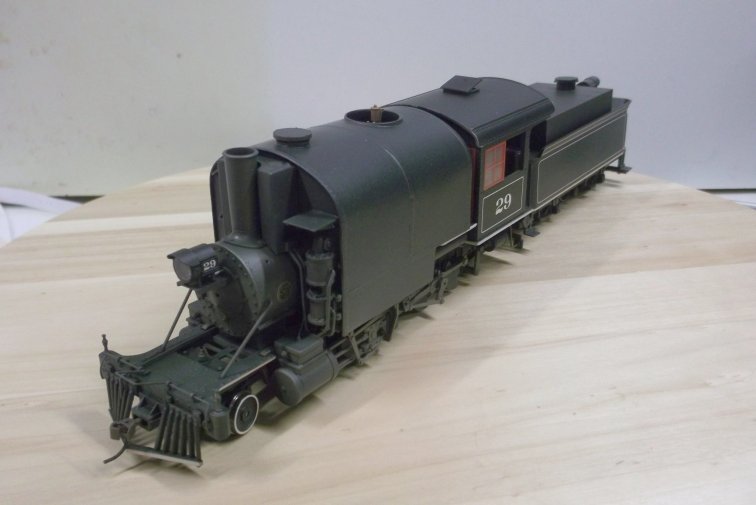

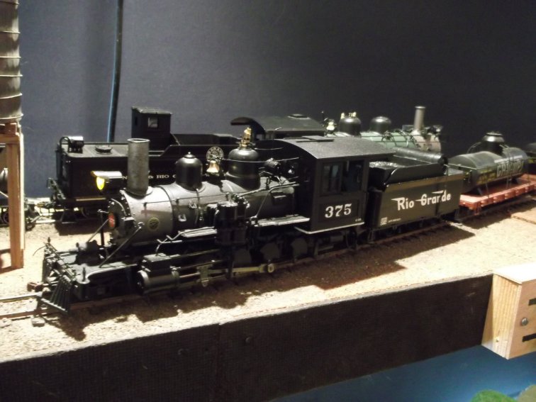

    Het standaard model ( de eerste foto) Komt bij Bachmann vandaan.
    De echte loc reed op 30 inch spoor in Mexico, de Ferrocarril de Mexicano.
    Maar wat is er leuker dan het converteren van zo'n standaard model in iets anders.
    Een 2-8-2 Mikado , een 2-8-2t of een saddle tank.
    Ik ben nooit bang geweest om ergens de zaag in te zetten.
    25999.jpg 100_2385.jpg DSCF2939.jpg DSCF3992.jpg DSCF4260.jpg DSCF4399.jpg DSCF4438.jpg

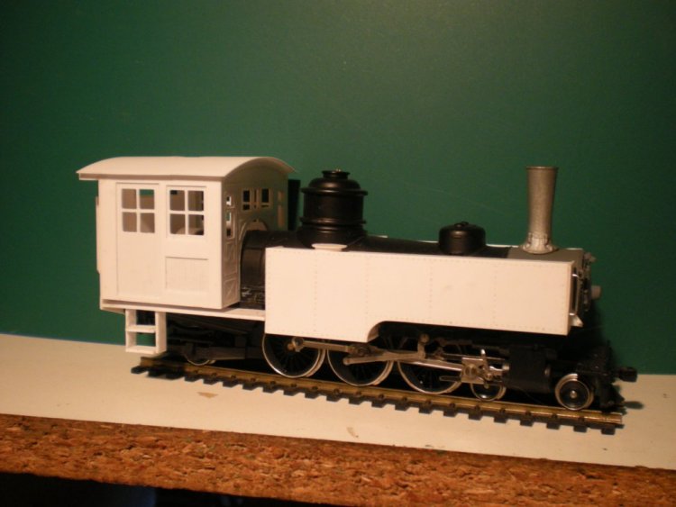

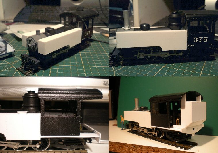

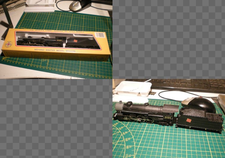

    Een paar weken geleden begonnen met de ombouw van een H0 stomer naar 0n30.
    Stapje voor stapje onderdelen maken, passen, goed of afkeuren.
    Met de hand maken en/of met de PC en een snijplotter.
    Je moet toch wat doen tijdens deze ophokperiode.
    Ton
    Jaap.B vindt dit leuk.

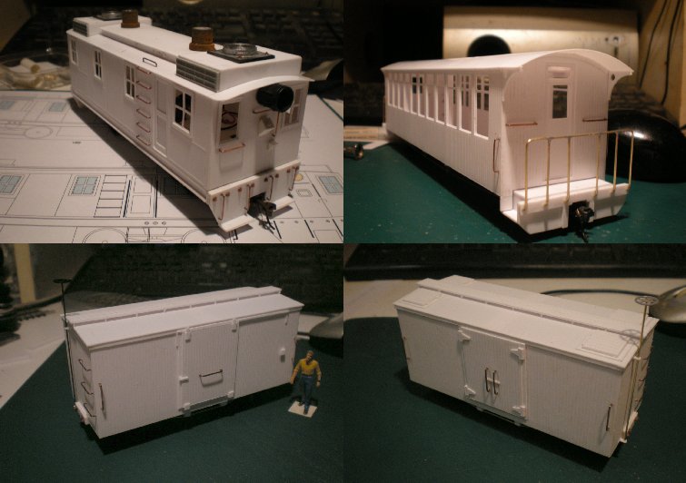

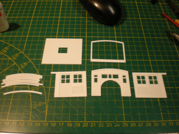

    Die cab die ik gebruik is van metaal.
    nu had ik de cab al opnieuw gespoten omdat de verf los liet.
    De nieuwe verf springt er ook gewoon af, primer and all, dus ik ben genoodzaakt om een nieuwe cab te maken.
    Gelukkig had ik die 2-8-0 cab al een keer getekend voor de snijplotter dus na wat aanpassingen heb ik een nieuwe cab gemaakt en gepast.
    Vergis je niet, Er komt een hoop neuronen jogging bij kijken om de tekening goed te krijgen.
    Ik moet verdomd goed in mijn hoofd voorstellen hoe zoiets in elkaar moet passen.
    En dat gaat best wel vaak fout.
    Het aftekenen, wat ik vroeger met de hand deed, is meer naar het aftekenen in mijn hoofd verplaatst en dan overhevelen naar het computerscherm.
    En na het insnijden van het vel styreen door de machine komt er wel degelijk handwerk aan te pas om de onderdelen uit het vel te bevrijden en op elkaar plakken.
    Het voordeel is dat als je eenmaal een tekening heb je die tot in de eeuwigheid kan vermenigvuldigen.
    In dit geval moest ik de tekening aan de loc aanpassen.

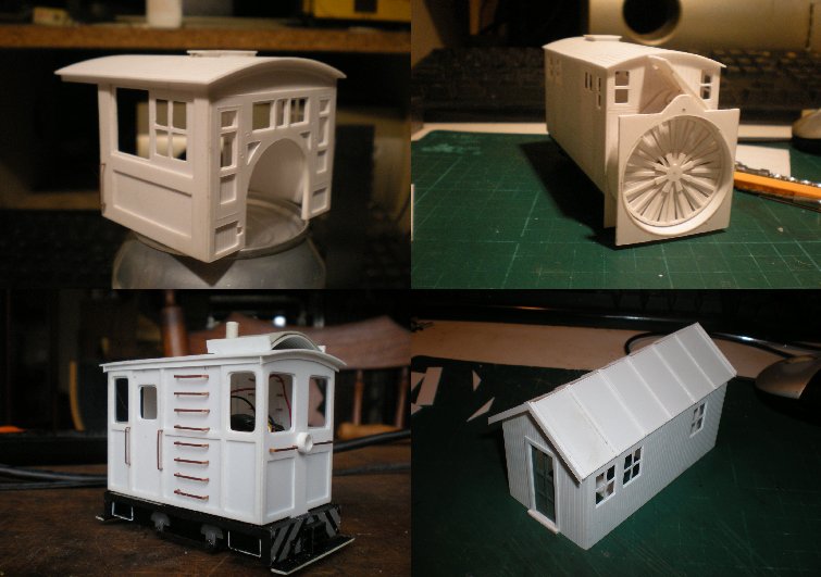

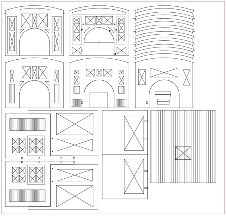

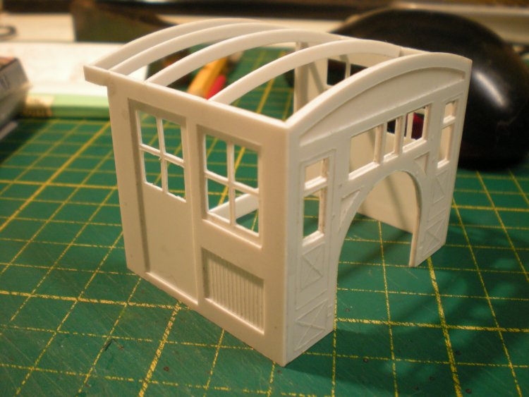

    Hoi Max , ik heb ook een Cameo 3.
    Ik gebruik 0,5 mm styreen, dikker heeft geen zin.
    Door meerdere lagen op elkaar te lijmen krijg ik dikte en diepte.
    De machine snijd niet helemaal door en ik snij met een automatisch mes op max. druk en messtand 8.
    Ik laat het mes 3x snijden om het beste resultaat te krijgen.
    Plankjes en detail doe ik met messtand 6 en dan 1x.
    Ik gebruik de kleuren rood voor de breeklijnen en blauw voor de details.
    ik vind het niet erg dat de onderdelen niet helemaal uitgesneden worden, dat houd de boel bij elkaar.
    Styreen breekt makkelijk en soms is er assistentie nodig van een mesje.
    Onderstaand wat resultaten met de Cameo 3.
    Cab-closed drwg.jpg Bekijk bijlage 366540
    Laatst bewerkt: 16 apr 2020

    Leuk, dank je wel.
    Dat is dan meer een soort graveren begrijp ik ..?
