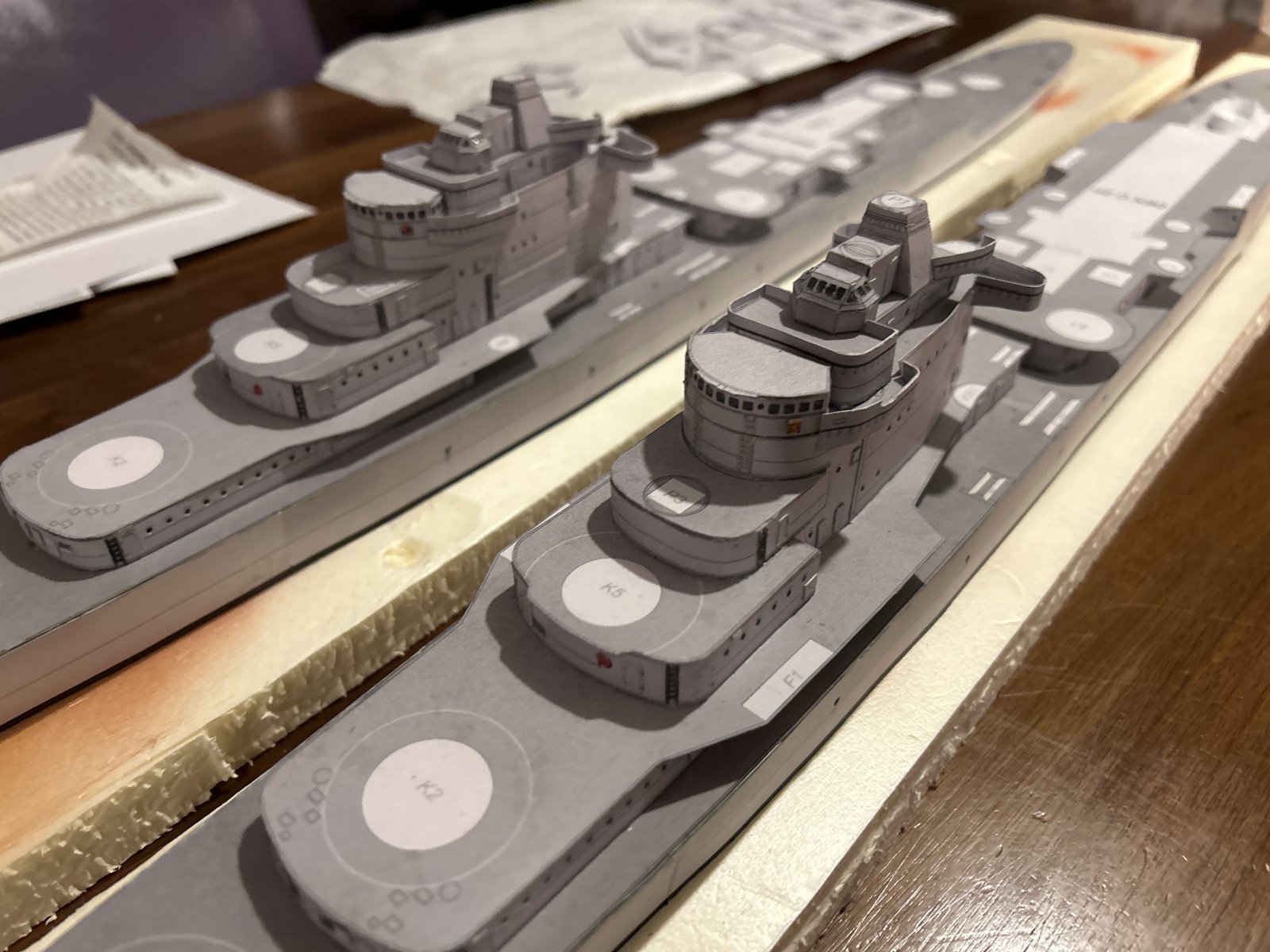

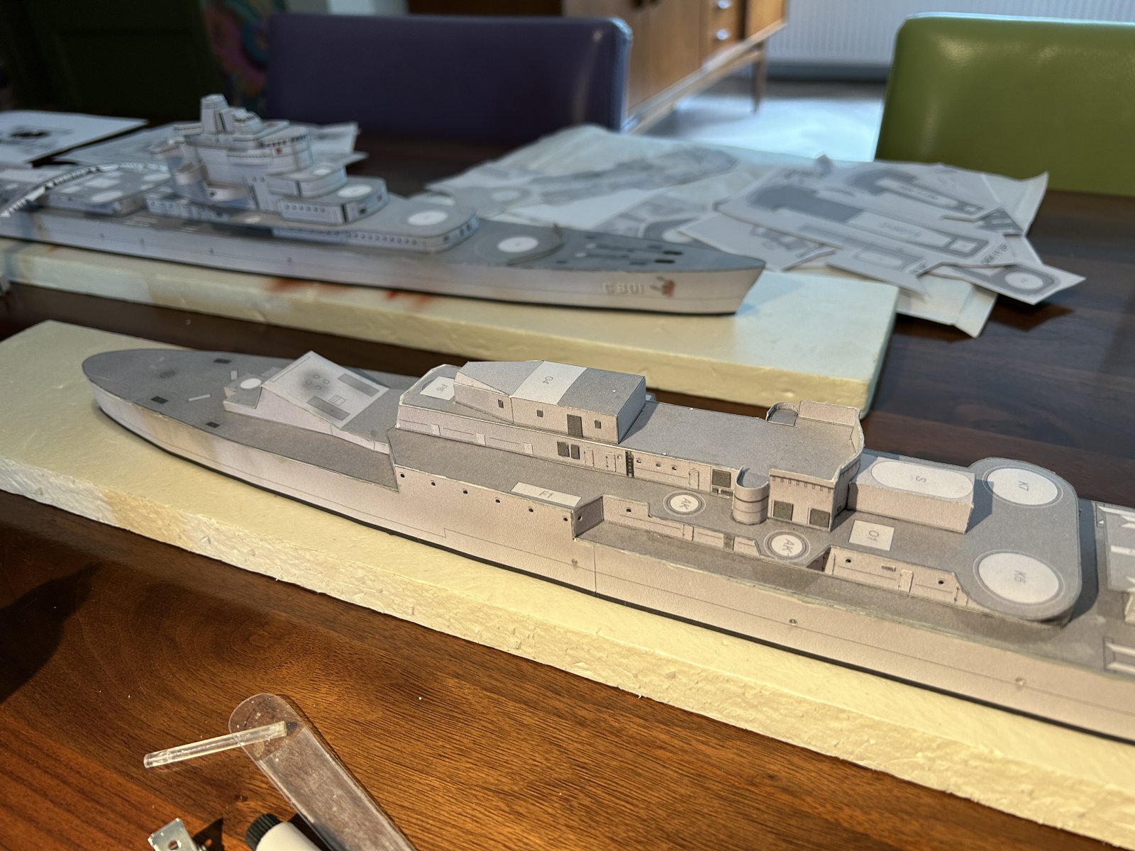

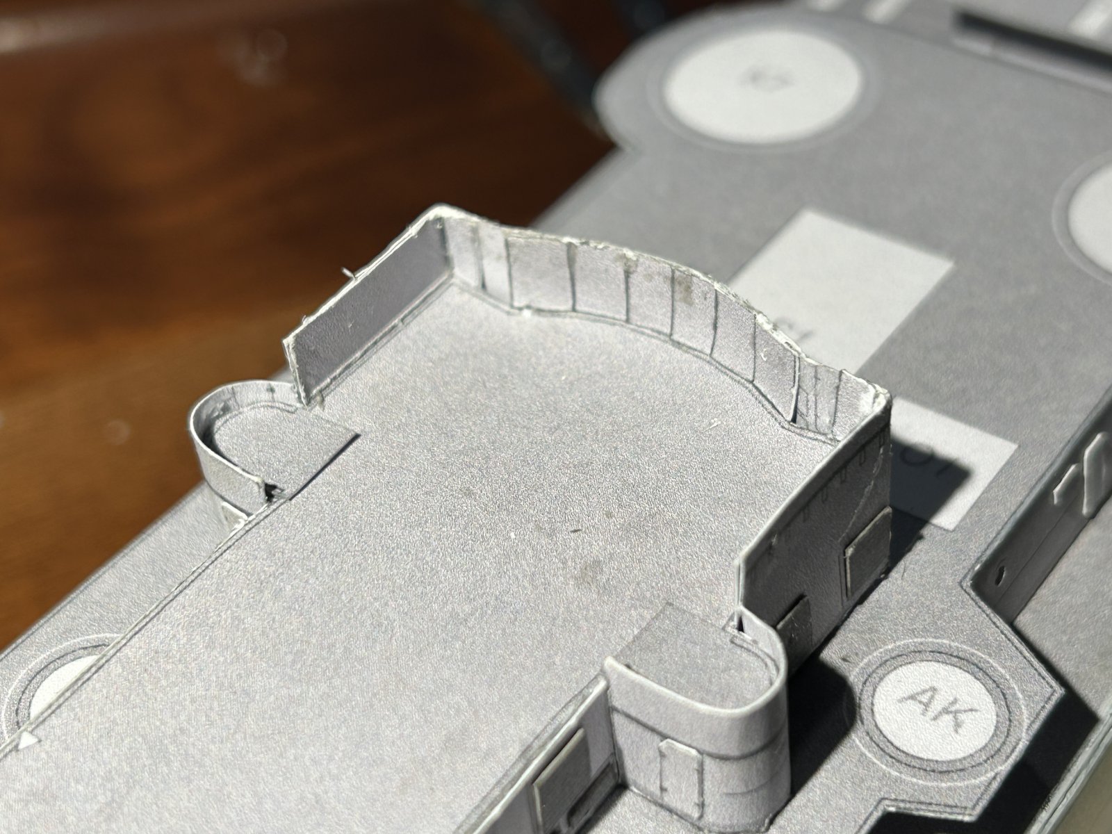

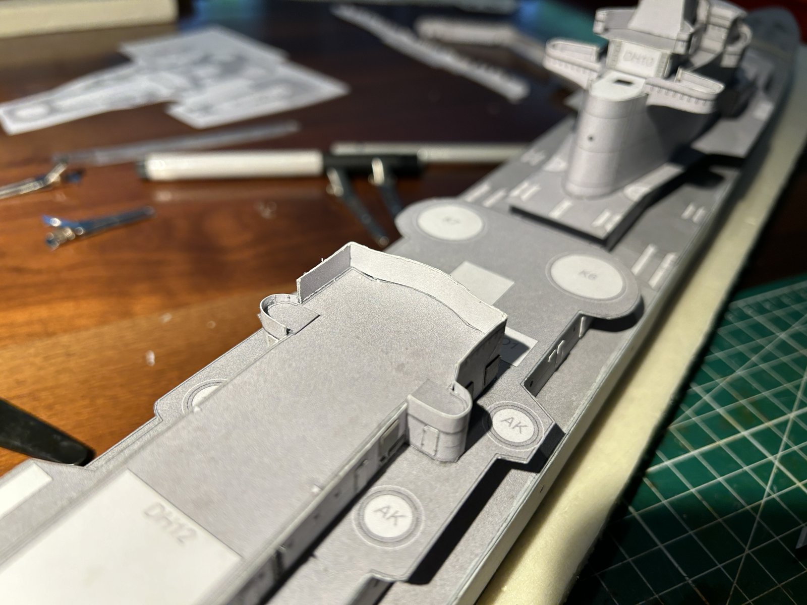

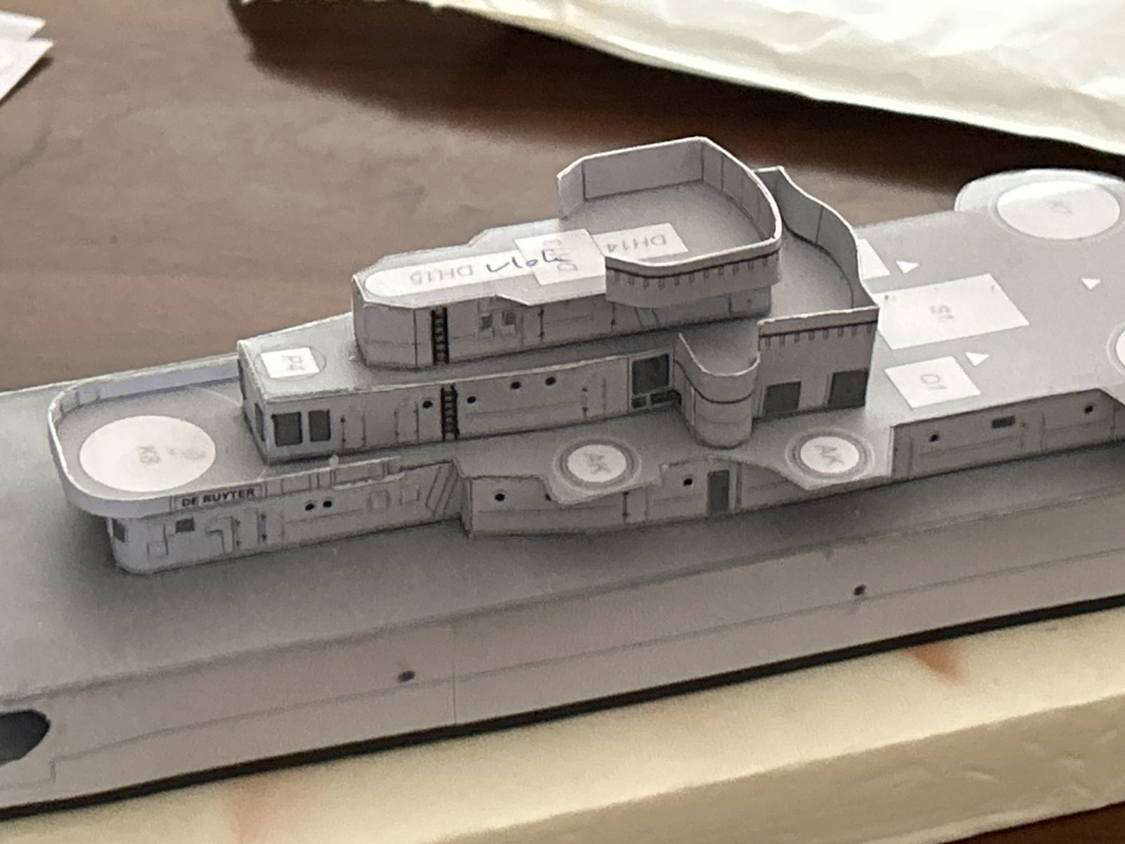

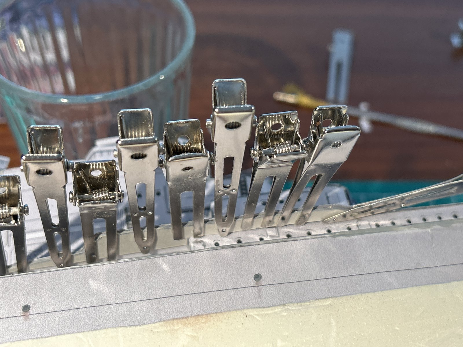

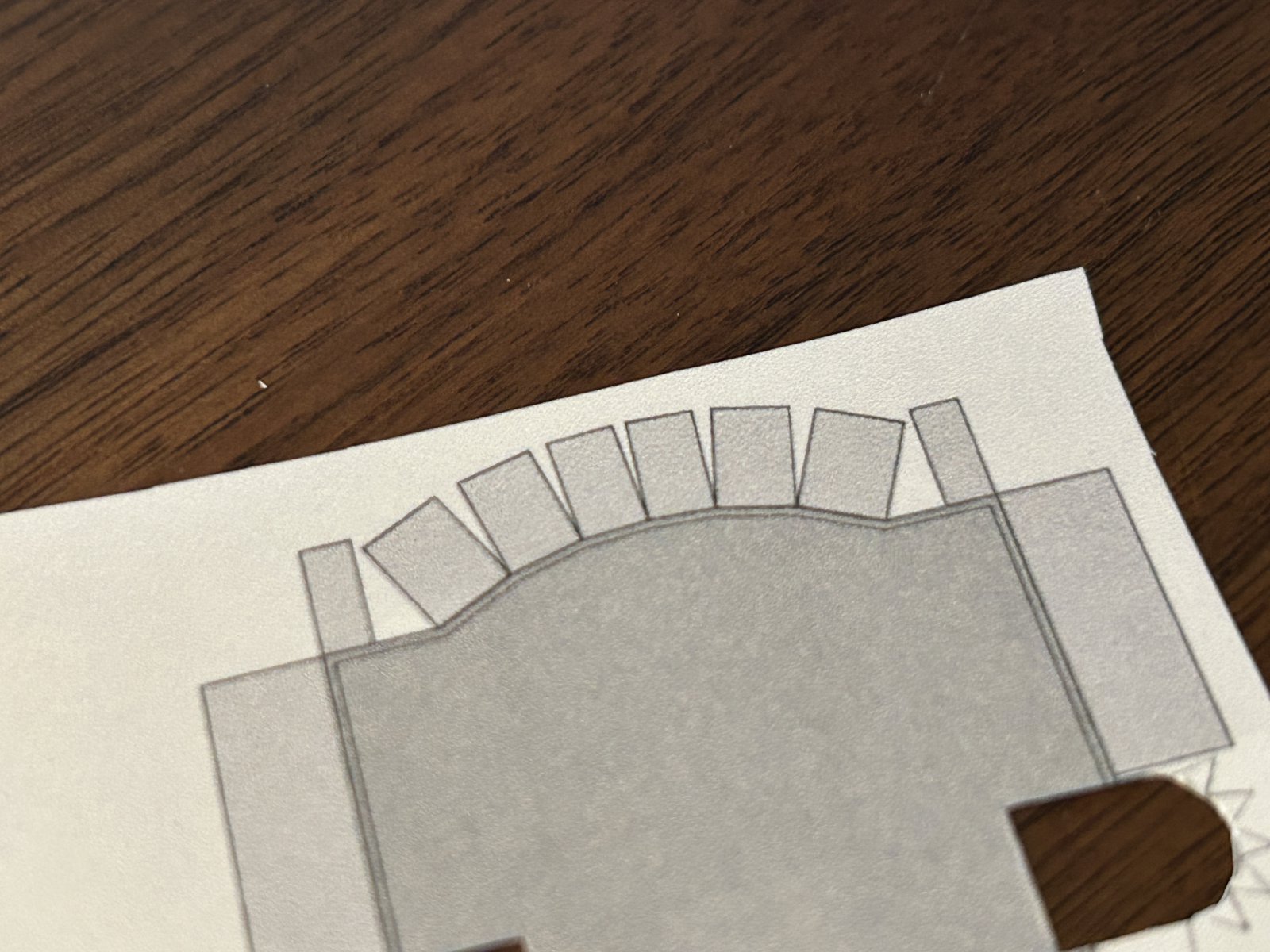

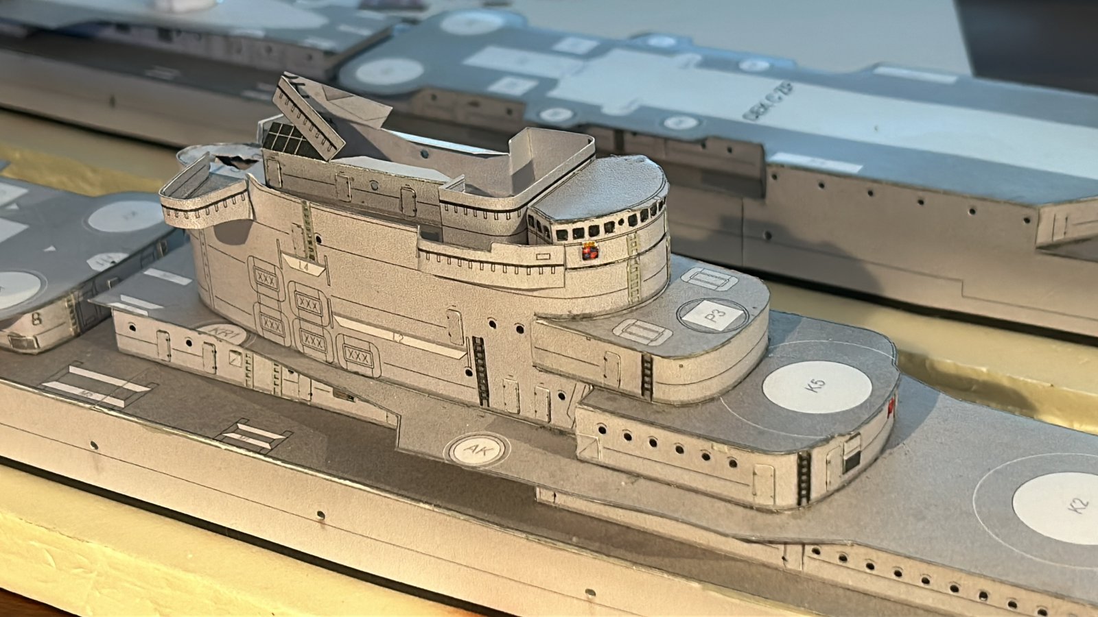

Het zp achterdek geeft wat problemen. De vraag is voor mij ook steeds: minteer ik nou eerst de wanden en dan het dek, of andersom, of stukje voor stukje. In alle gevallen kanje er niet goed bij of heb je risico op vervorming if verzakking.

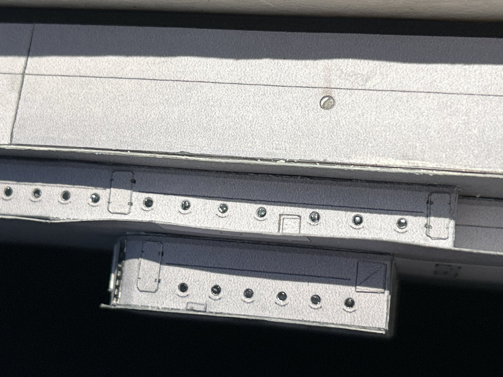

het past sowieso slecht bij de uitstulpingen. Hier maak ik een nepdekje. Ook de boarding vind ik geen gezicht van binnen: lelijke lijnen en er mist een stuk, wat te begrijpen is vanuit het vouwen. Maar toch. Gewoon een stukje eroverheen geeft een beter resultaat.

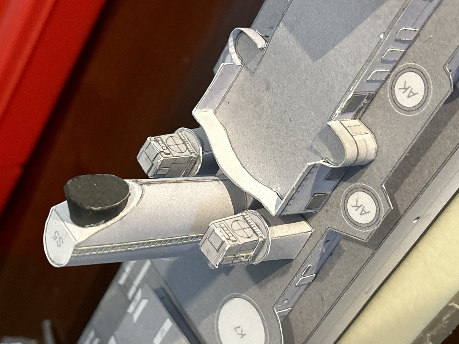

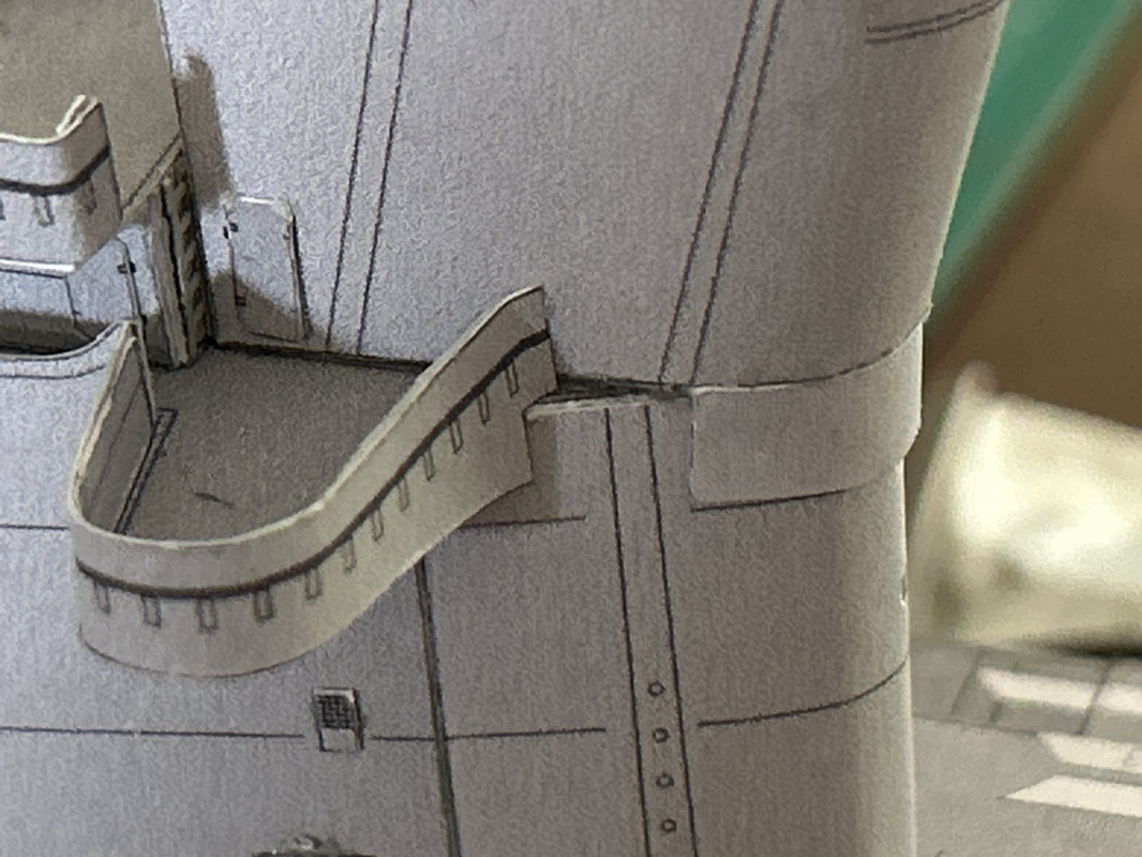

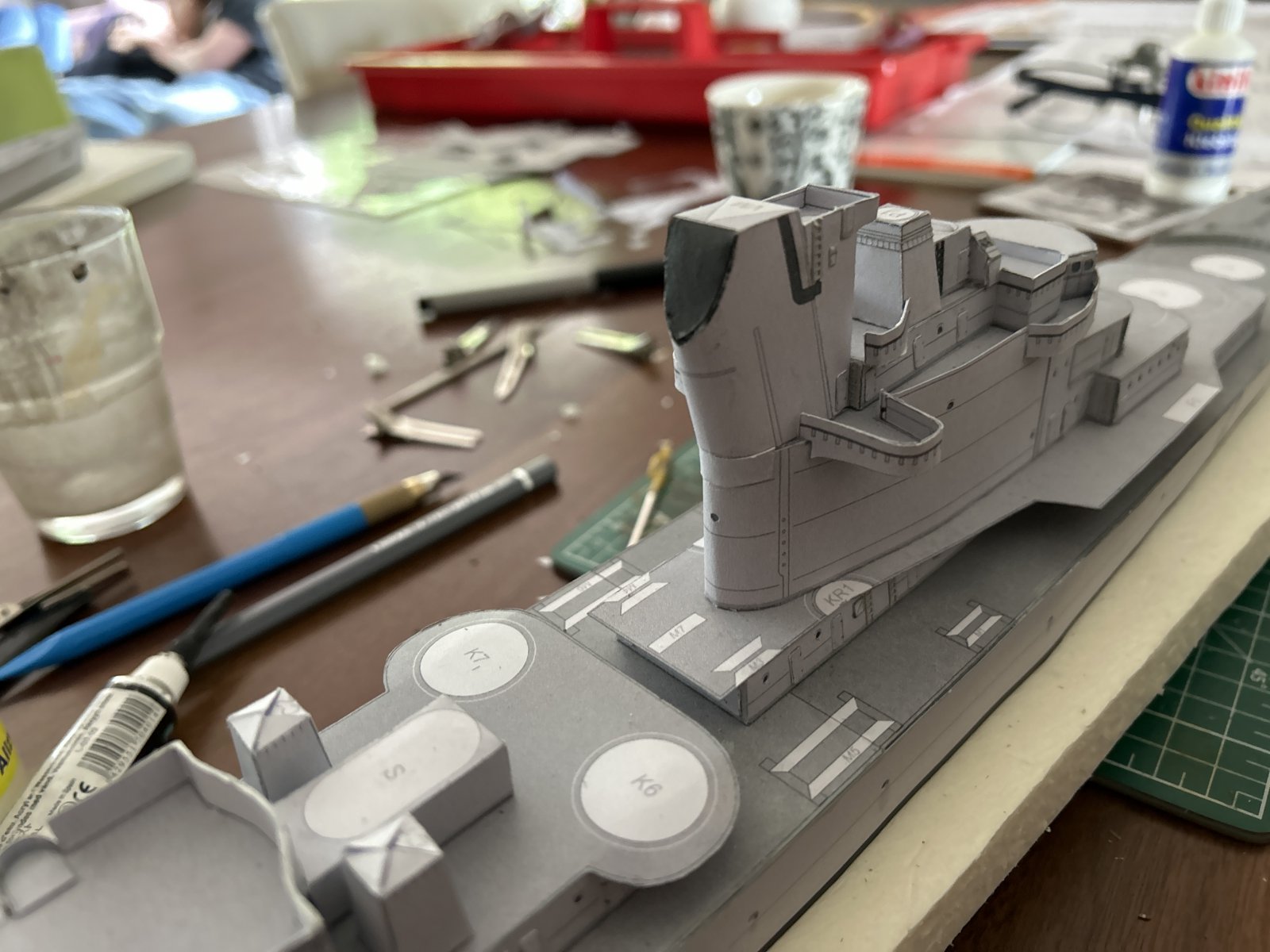

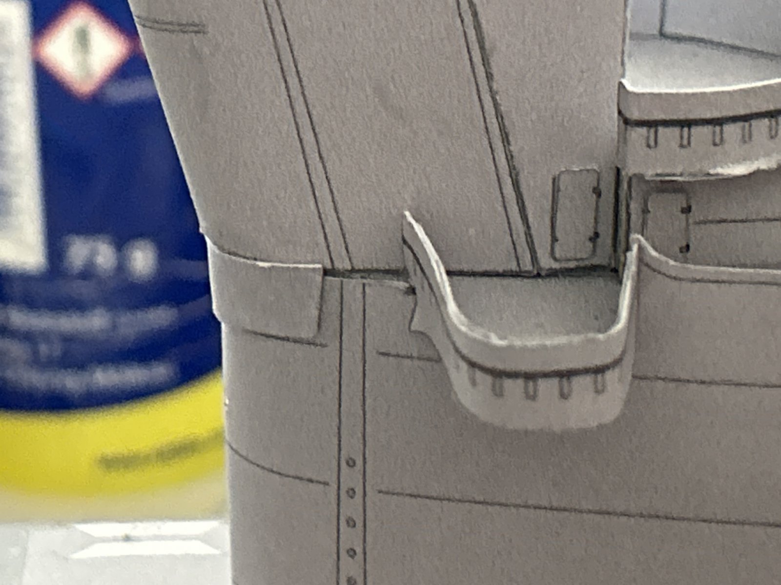

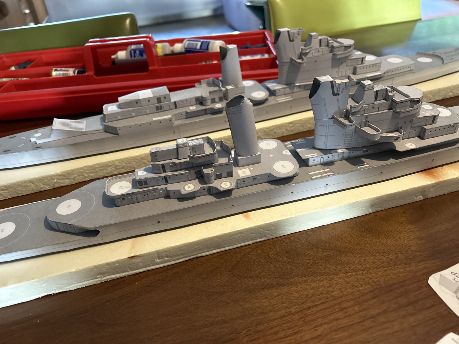

De schoorsteen was wat lastig. Hier op de zeven. De achterkant stak uit en is verborgen onder een papiertje. Bakboord loopt de verticale band/markering niet door, stuurboord juist perfect. Raadselachtig!

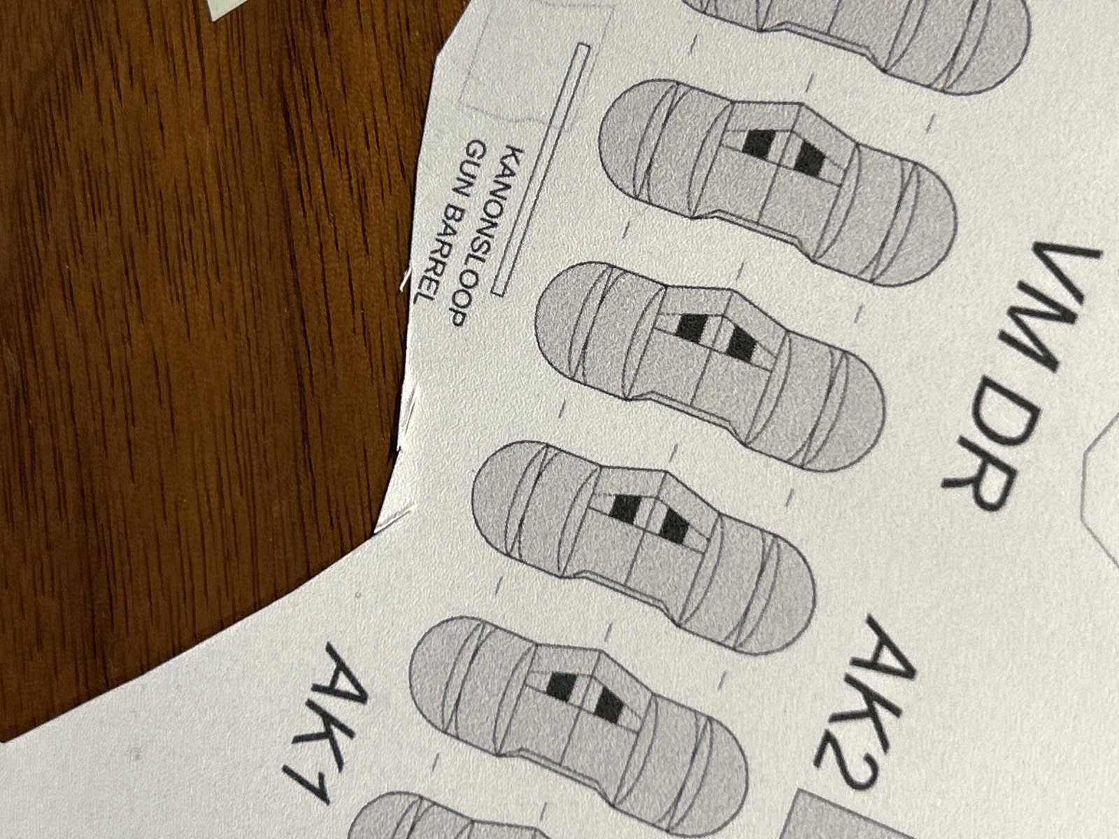

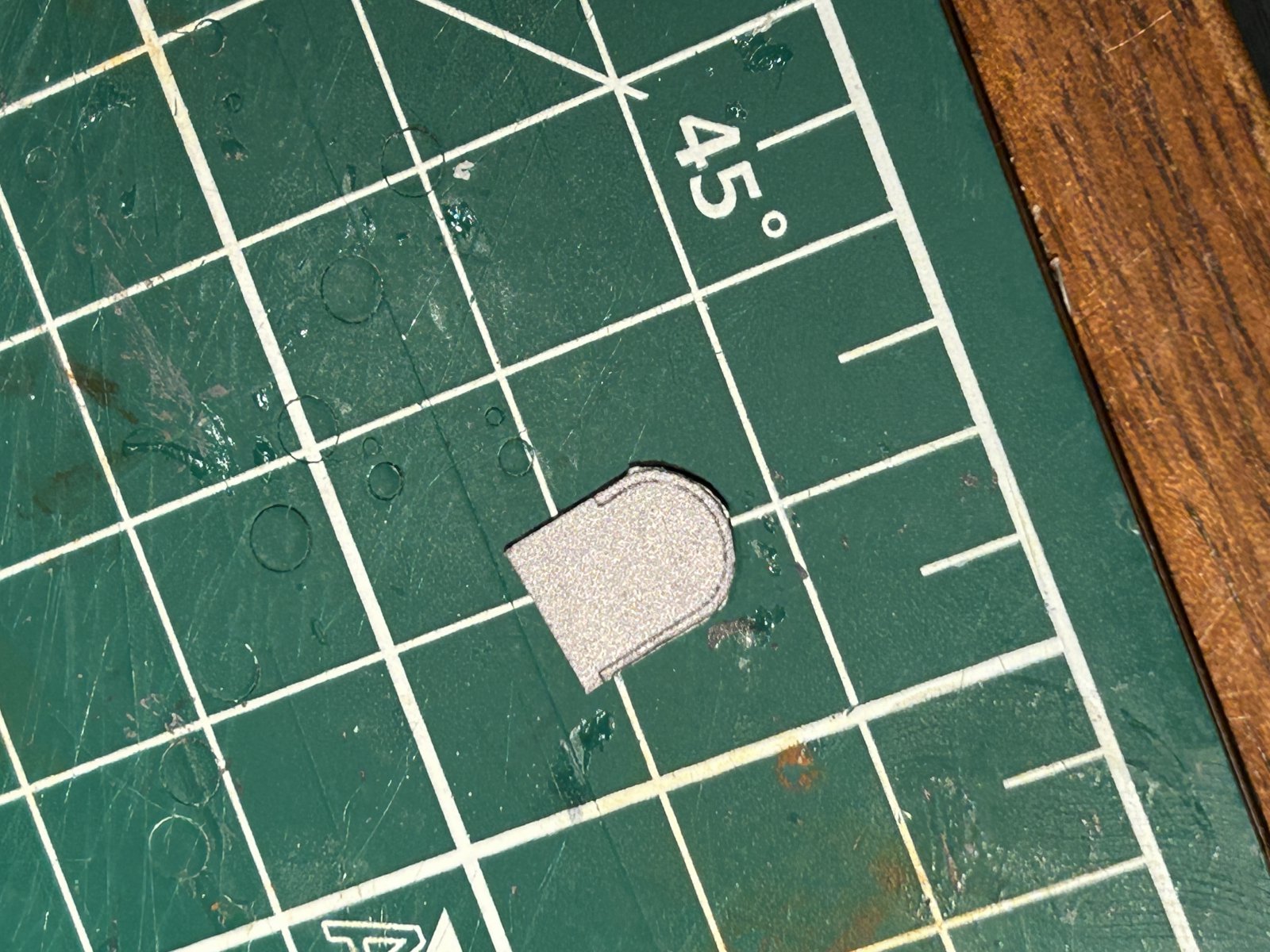

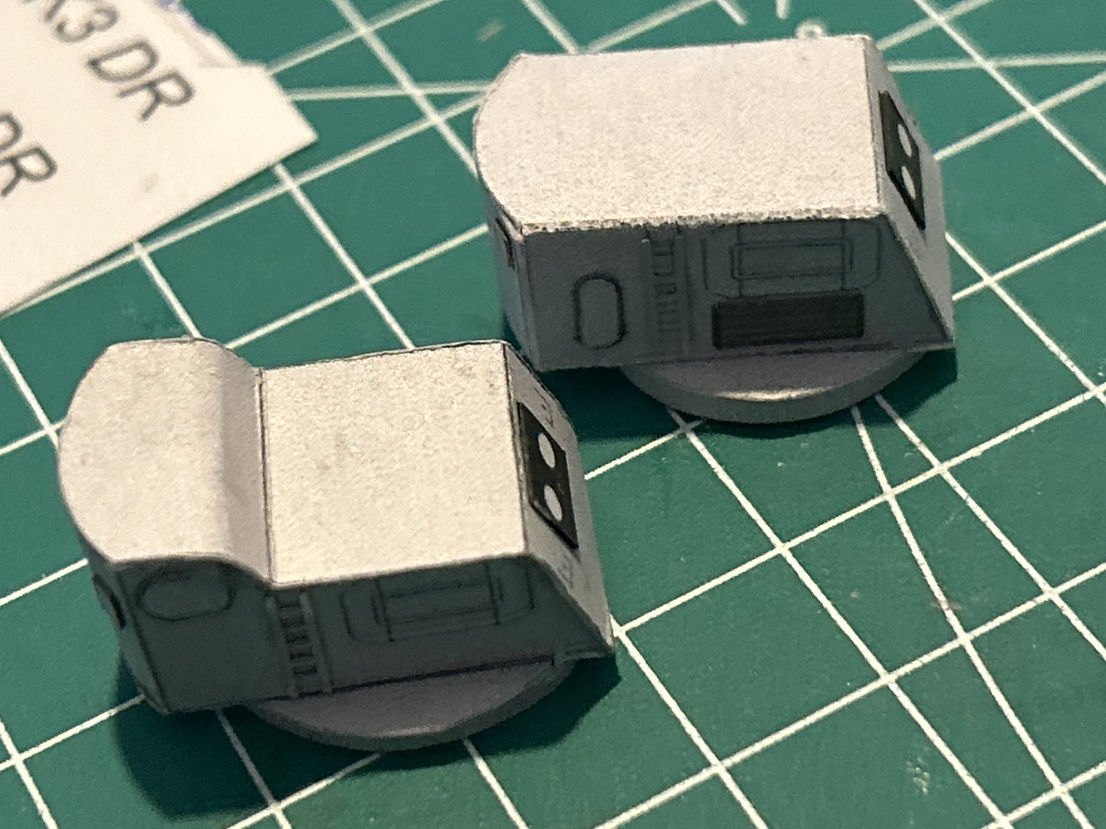

De kanonnen passen goed. Het is wel zaak een goede plakvolgorde te kiezen. Eerst de zijkanten op de onderkant, dan de (voorgevormde) achterkant en voorkant. Daarna de bovenkant en daarna de cirkel eronder. In dit geval kun je
redelijk goed aandrukken en positioneren
Ik bedacht me ook dat ik nog “mr surfacer” heb liggen. Dat vult net als putty gaten maar is grijs. Het is wel erg waterig dus oppassen. maar het lijkt te werken voor kleine kiertjes

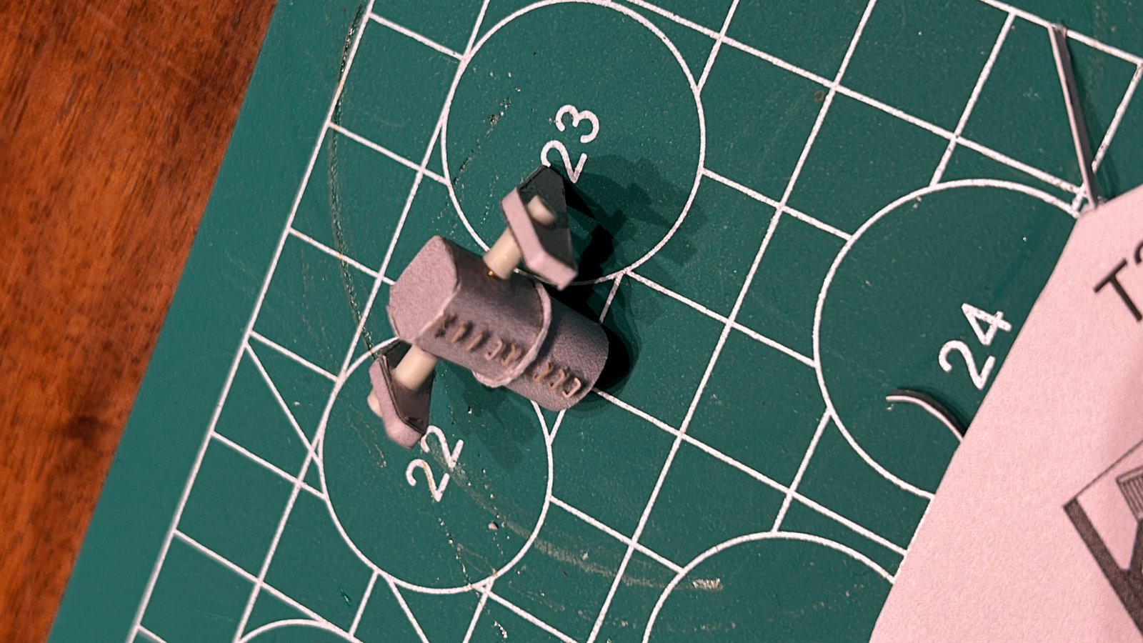

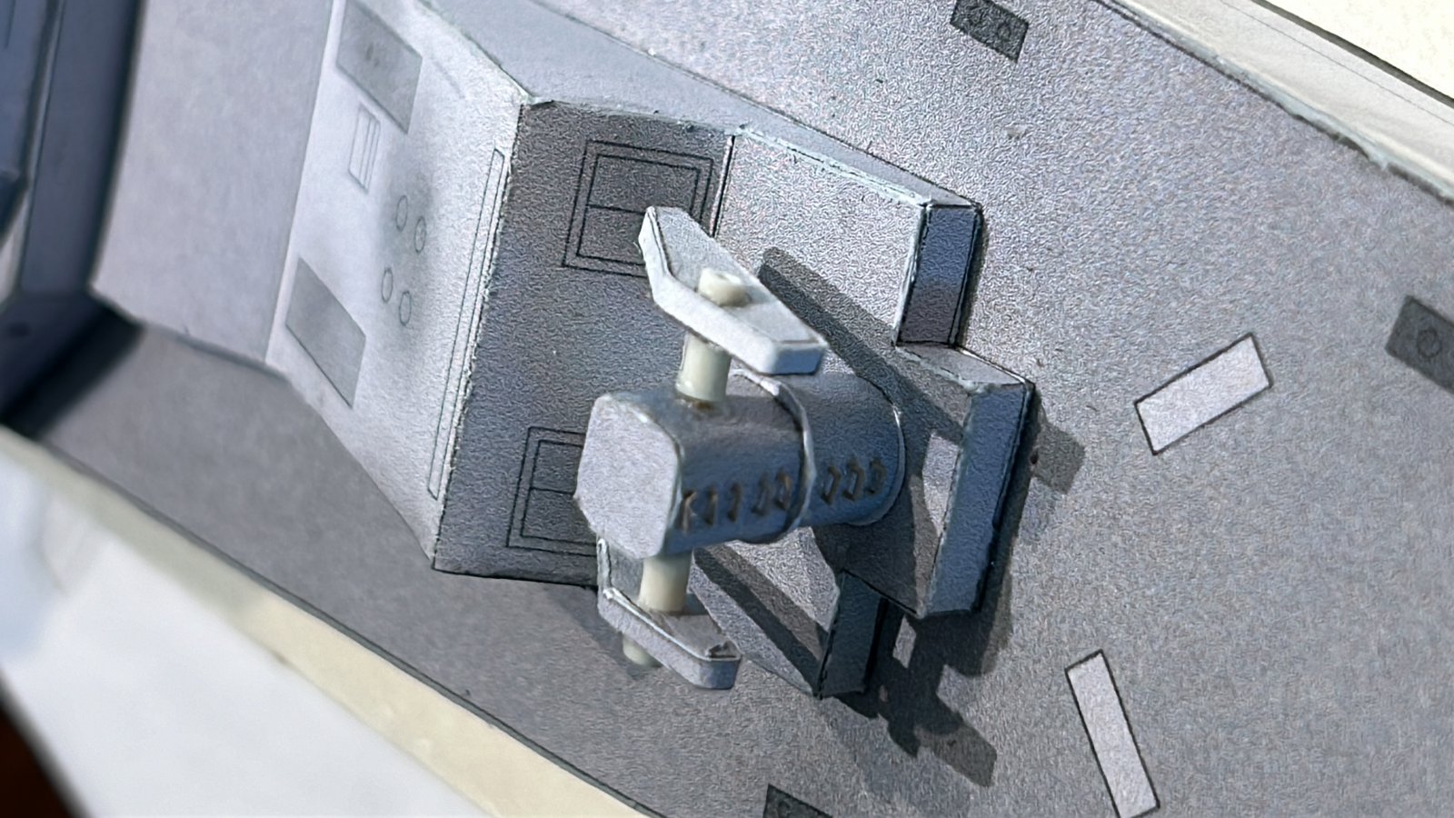

De bouwplaat was oorspronkelijk 1:400 en is toen omgezet naar 1:250. Dat verklaart deels het weinige detail. Maar met onderdelen als deze maakt men het toch wel erg bont. We kijken wat 3d later kan betekenen
De schotels zijn platte platen op blanke boxen.
De richtradar is een kruisje
De mitrailleurs zijn … ja wat eigenlijk?
en dat vind ik jammer, want de opbouw is best mooi gedaan. Maar details zijn door ontwerper overgeslagen. Deels kan dat een bewuste keuze zijn: tijdgebrek of het beperken van de moeilijkheidsgraad. Dat tweede vind ik echter een slecht argument: ontwerp dan een moeilijke en makkelijke variant en plaats beide op de bouwplaat en laat de bouwer kiezen. Tegenwoordig zie je dat vaak.
ps: de laser cut set maakt een hoop goed, met mooie radar bv, maar niet deze onderdelen.
