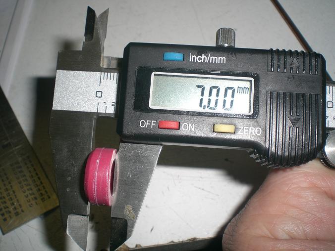

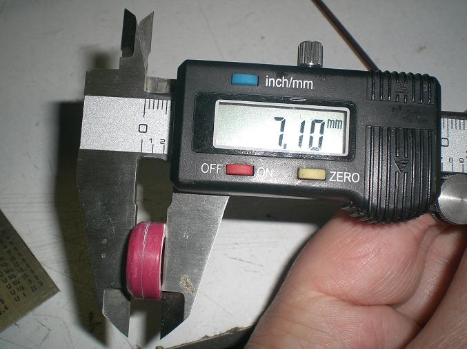

2e. De dempers opgemeten, ik heb de diverse keren opgemeten en er zit iets verschil in, of het iets uitmaakt?
Demper 1:

Demper 2:

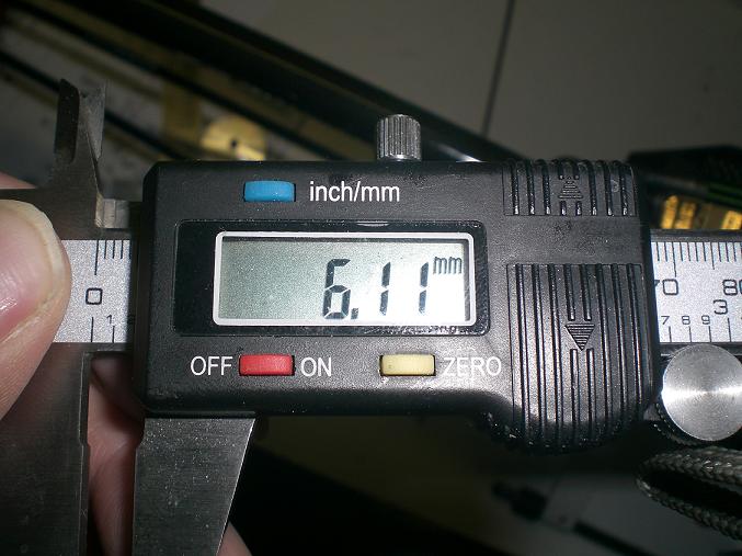

3: Ruimte in het centraal stuk waar de demper tegen de feathering shaft sleeve komt:
full
Deze waarde is aan beide zijde gelijk:

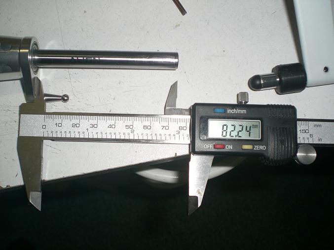

4e: Checken of de lagers in de bladhouders gelijk zitten, ik heb ik beide bladhouders de feathering shaft gestoken en het gedeelte van de shaft dat uitsteek opgemeten:
full
Ook deze waarde is van beide bladhouders identiek.
