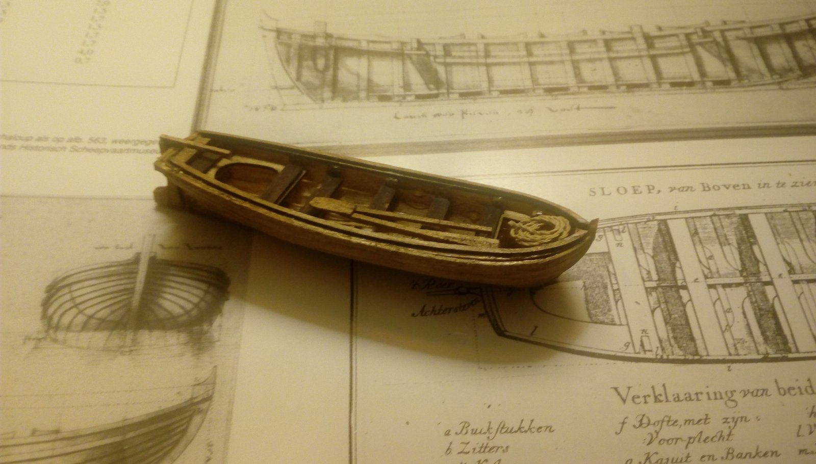

    Inmiddels is de doos al enige tijd beschikbaar, en worden er van tijd tot tijd updates en aanvullingen aan toegevoegd.
    Ik heb binnenkort ook de bijboot beschikbaar die in de doos komt:
    Hoosterw, JanZMC, Pingu57 en 1 andere persoon vinden dit leuk.

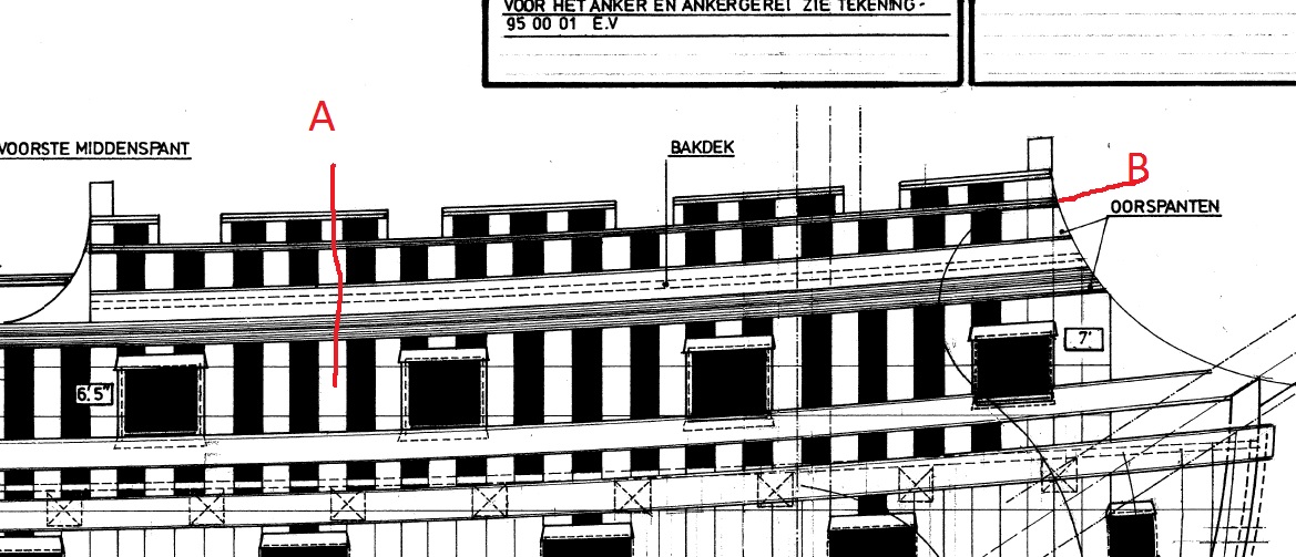

    Hans, mag ik eens vragen hoe jij in het bouwpakket dit deel constructief doet? Ik heb geprobeerd een foto te vinden maar die laat alleen de buiten kant zien.
    Volgens de tekeningen lopen de spanten A door tot aan de bovenste reling. Ze lopen dus feitelijk door reling B heen. Maar op kleinere schaal is dat schier onmogelijk lijkt me.
    Ik overweeg op de spanten tot reling B af te zagen, reling B aan te brengen en dan de laatste stukjes erop te lijmen met de bovenste reling.
    Grt Hans.

    Hans,
    Excuus voor de late reactie. In het bouwpakket doe ik het op exact dezelfde wijze. Spanten tot aan B (deze zijn bij mij dan naderhand ertegen gelijmd omdat de originele triplex spanten weggebroken worden) - platte relingplank erop en daarop de laatste stukjes spant los erop gelijmd en bovenop weer afgewerkt met losse relingplankjes.
