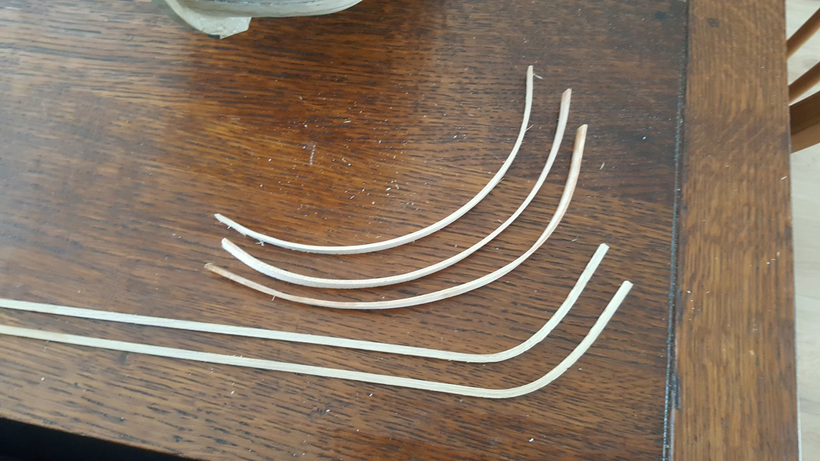

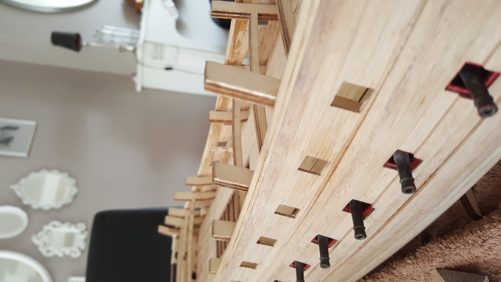

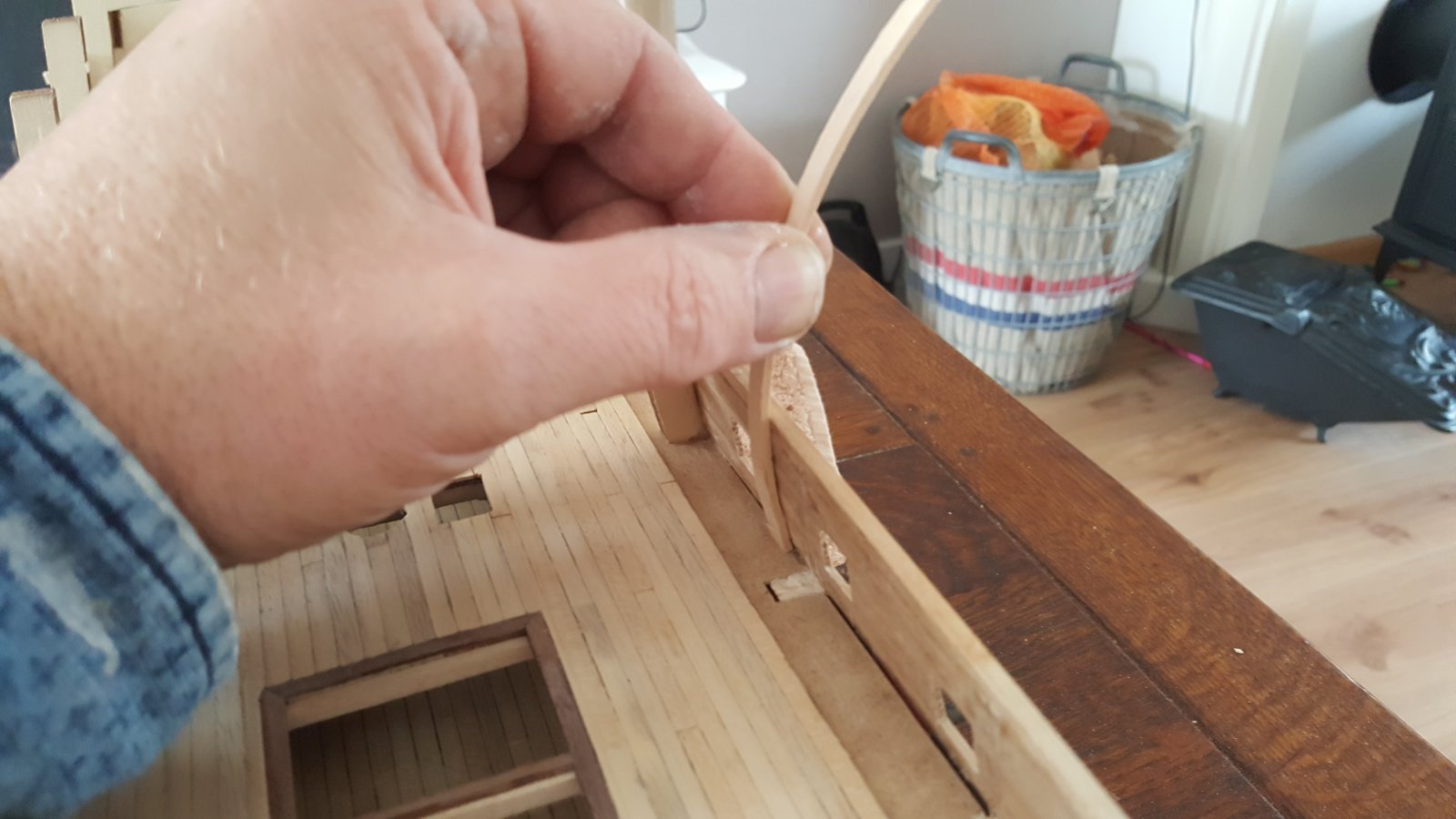

    Eerst vandaag maar wat latten gebogen. De 3x2 lat komt als afsluiting op de huidplanken en de ronde schenkels wordt het kader van de kanonspoorten. Deze komen tegen de binnenzijde van de verschansing en deze is uiteraard in een bolling. De 3x2 lat is er ook al opgemaakt. Je ziet ook dat de hulpspanten langs het dek zijn afgesneden. Nu kan de dekbeplanking verder tot aan de huidbeplanking worden aangebracht. Hierna wordt straks de verschansing gemaakt. 20181008_142625.jpg 20181008_145232.jpg 20181008_150503.jpg

  6. Pingu57
    8.202
    Die laatste foto zegt ,meer als de woorden Hans, nu snap ik wat je met die schenkels wou :p:p

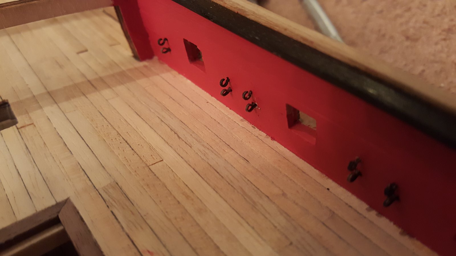

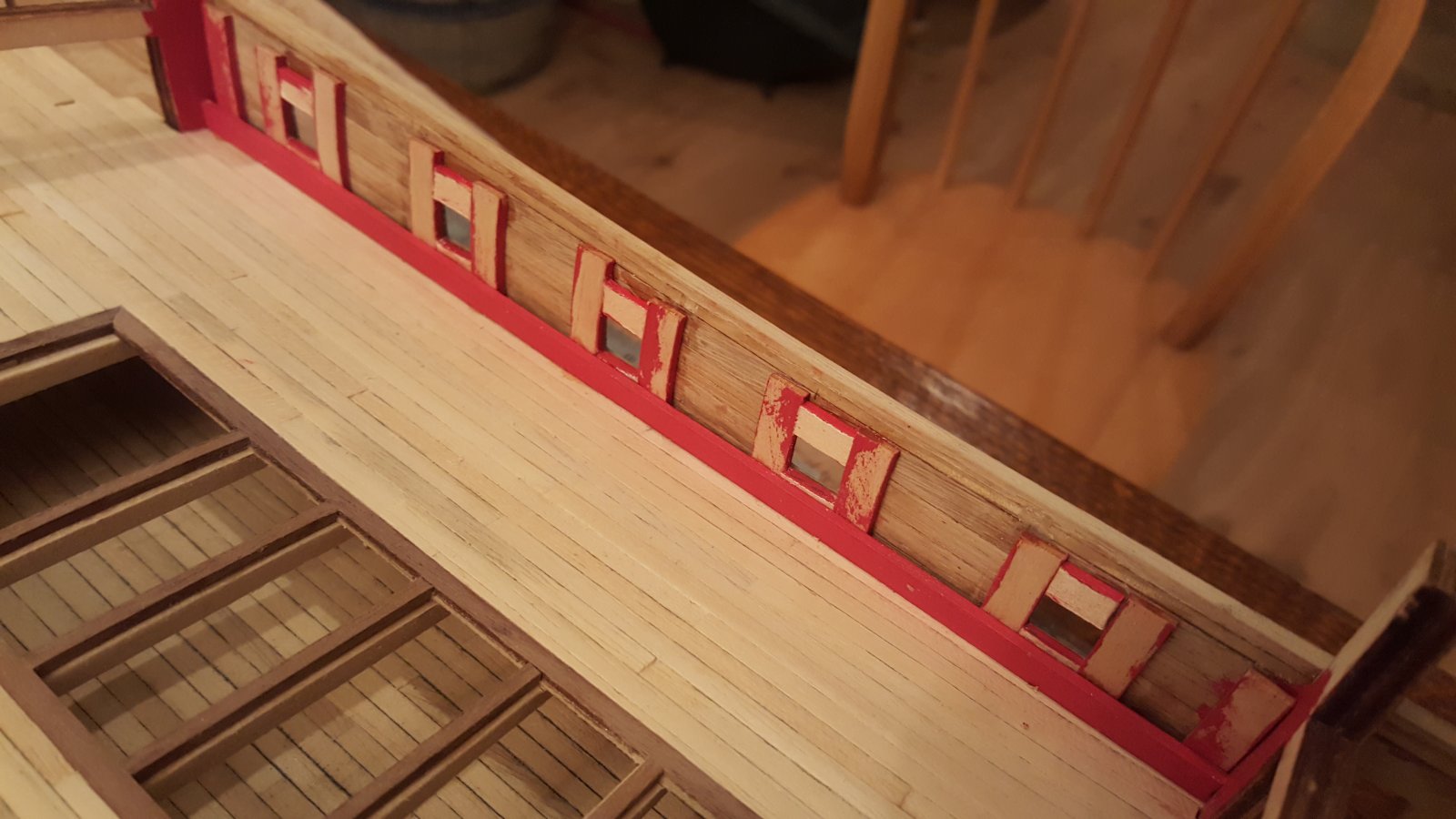

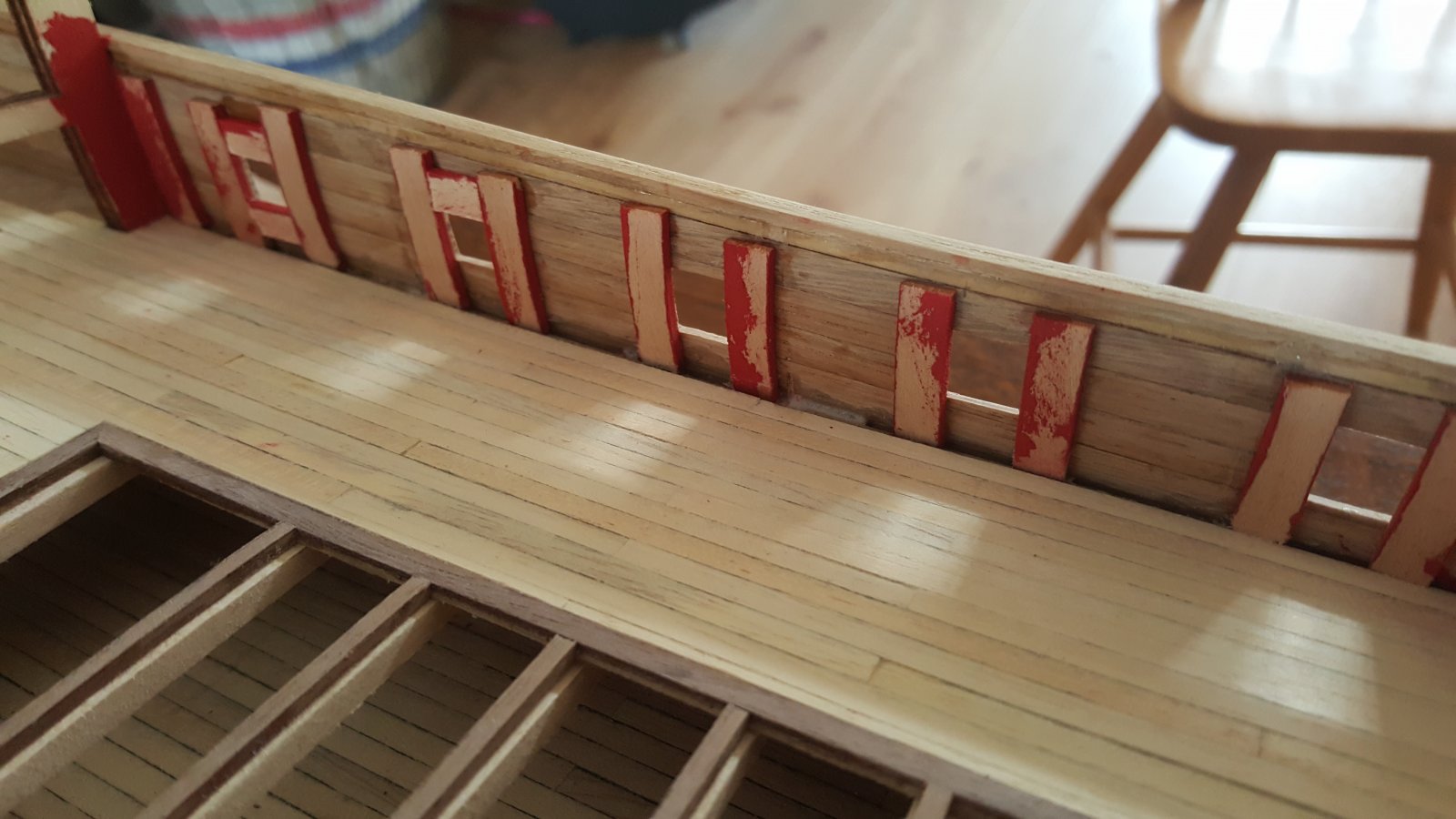

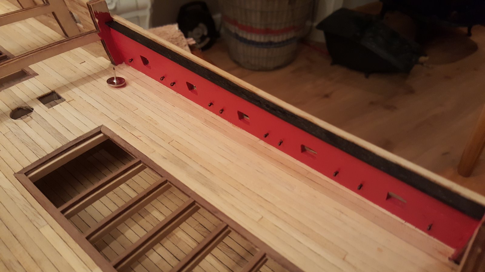

    De verschansing aan de binnenzijde is gemaakt. 1mm lager dan de buitenzijde. Zo ontstaat er een kleine sponning waar straks weer een verhoging van de verschansing van 11mm komt. Ook de oogbouten voor het vast sjorren van de kanonnen zijn aangebracht. 20181008_180144.jpg 20181008_195307.jpg 20181008_214855.jpg

    Hans, houd je wel even de veiligheid in de gaten, er ligt een gevaarlijk iets op het dek:rofl:
    Ziet er allemaal zo netjes uit dat we blij zijn om ergens anders over te kunnen zeuren:confused::confused:

    Ik dacht ik laat maar even zien hoe groot alles is. Gelijk maar even de dubbele foto's verwijderd.;)

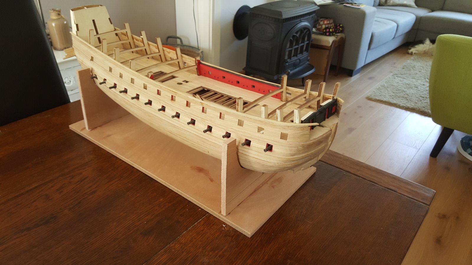

    Het werd echt tijd om een behoorlijke werk-standaard te maken voordat de 7P een keer gaat omrollen. De standaard is gemaakt zodat de 7P onder de stuurlast er in ligt. 20181009_144927.jpg

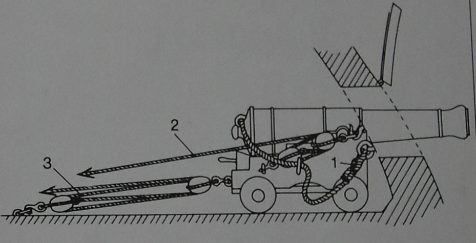

    Ik zie op de foto dat je per kanon 2 ringen hebt aangebracht, daar is uiteraard niets mis mee, maar als je talies gaat plaatsen en de broekings, dan kom je er 2 per kanon te kort. Kan zijn dat ik het verkeerd zie hoor Hans, want mijn kennis van Hollandse schepen schiet behoorlijk te kort. Er is zoals ik ondertussen wel heb ontdekt (sinds het Kolderstok virus hier heeft toegeslagen) heel wat verschil met de Engelse scheepsbouw uit de Historische Zeiltijd.

    Ik moet eerlijk zeggen Piet dat ik me graag het boek van Dik had aangeschaft om e.a. meer te begrijpen en na te maken. Het lijkt me een prachtig boek. Maar hik een beetje tegen de prijs aan. Ik zou even met het antwoord moeten uitwijken naar Kolderstok. Maar een soortgelijke discussie was er ook tijdens de bouw van de Duyfken. Dus als er iemand de afbeelding heeft voor me waarin dit beschreven staat dan graag.:)

    Ik ben er eens even ingedoken en ben zelf ook weer wat wijzer geworden. De broekings ontbreken op mijn eigen model - simpelweg omdat ik daar niet bij stilgestaan heb. Ze horen er echter wel op. De ringen in de wand waren voor het vastzetten van deze broekings.
    Een klein stukje daarboven zaten twee haken in de wand waaraan de takels vastgemaakt werden.
    @ Hans: wanneer je van de oogpennen het korte beentje afknipt en het oogje tot een haak vormt heb je de haken die je boven de ringen in de wand kunt zetten.
    Dit is tevens een punt wat dan toegevoegd zal gaan worden aan de bouwbeschrijving - met dank aan de oplettendheid van Piet.

    JPG_0239_0839_bewerkt-3.jpg bij deze.. zo gaan we het maken.

    Zo dit is kompleet dus. Alle oogbouten en haken zitten er los ingestoken. Straks worden de broekingen en talies hier nog aangebracht. Maar het leek me handig om dit in dit stadia te passen. Ook de boorgaatjes zijn gemakkelijker te boren als je het plankje nog los hebt. 20181009_203651.jpg

  20. pietsan
    8.213
    Mooi Hans, weinig of eigenlijk geen verschil met de opstelling van het geschut, zoals ze het op Engelse schepen doen.
    Zelf doe ik het altijd met 4 ringen per kanon, maar de haak voor de talies is natuurlijk veel realistischer.
