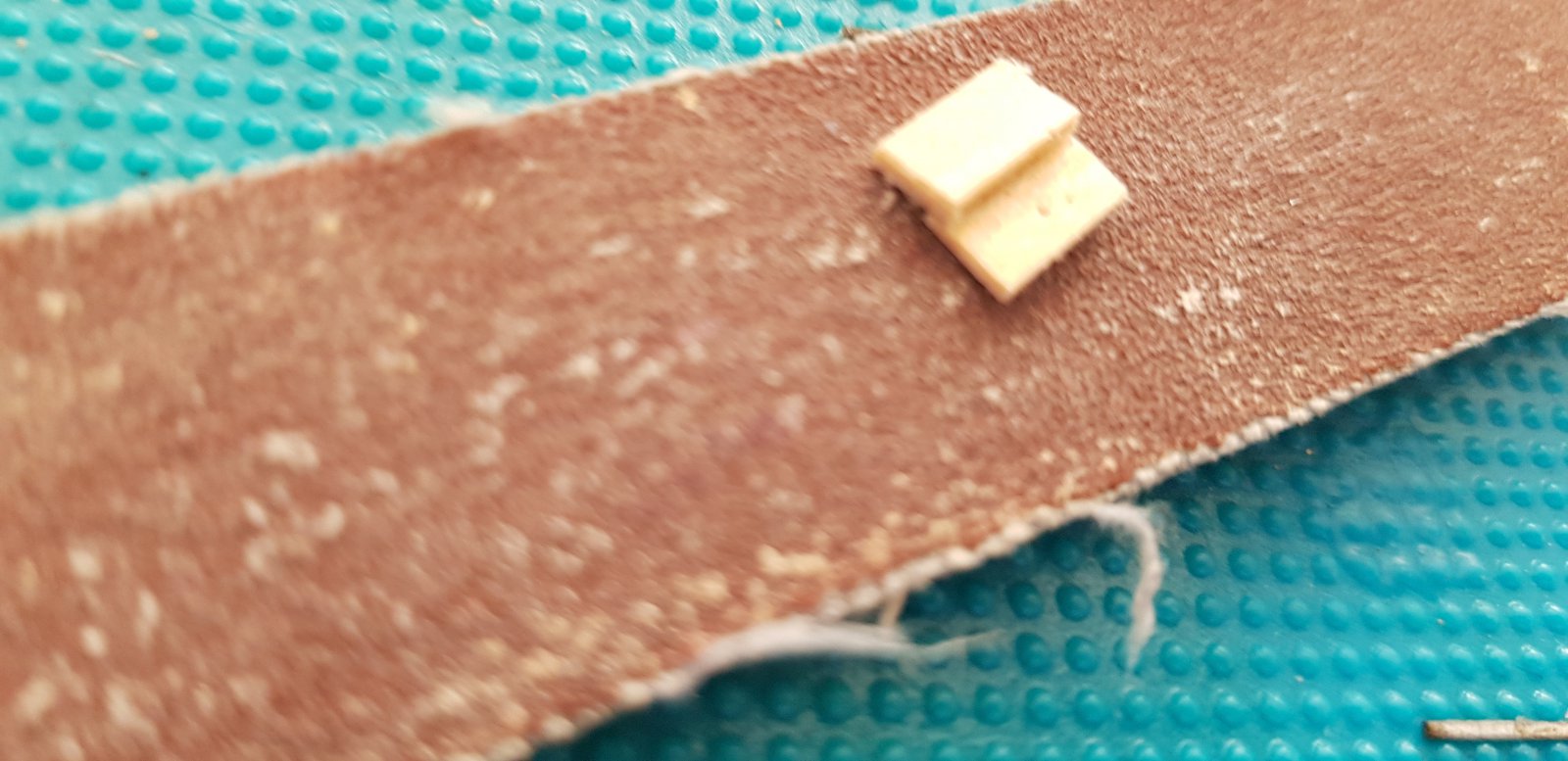

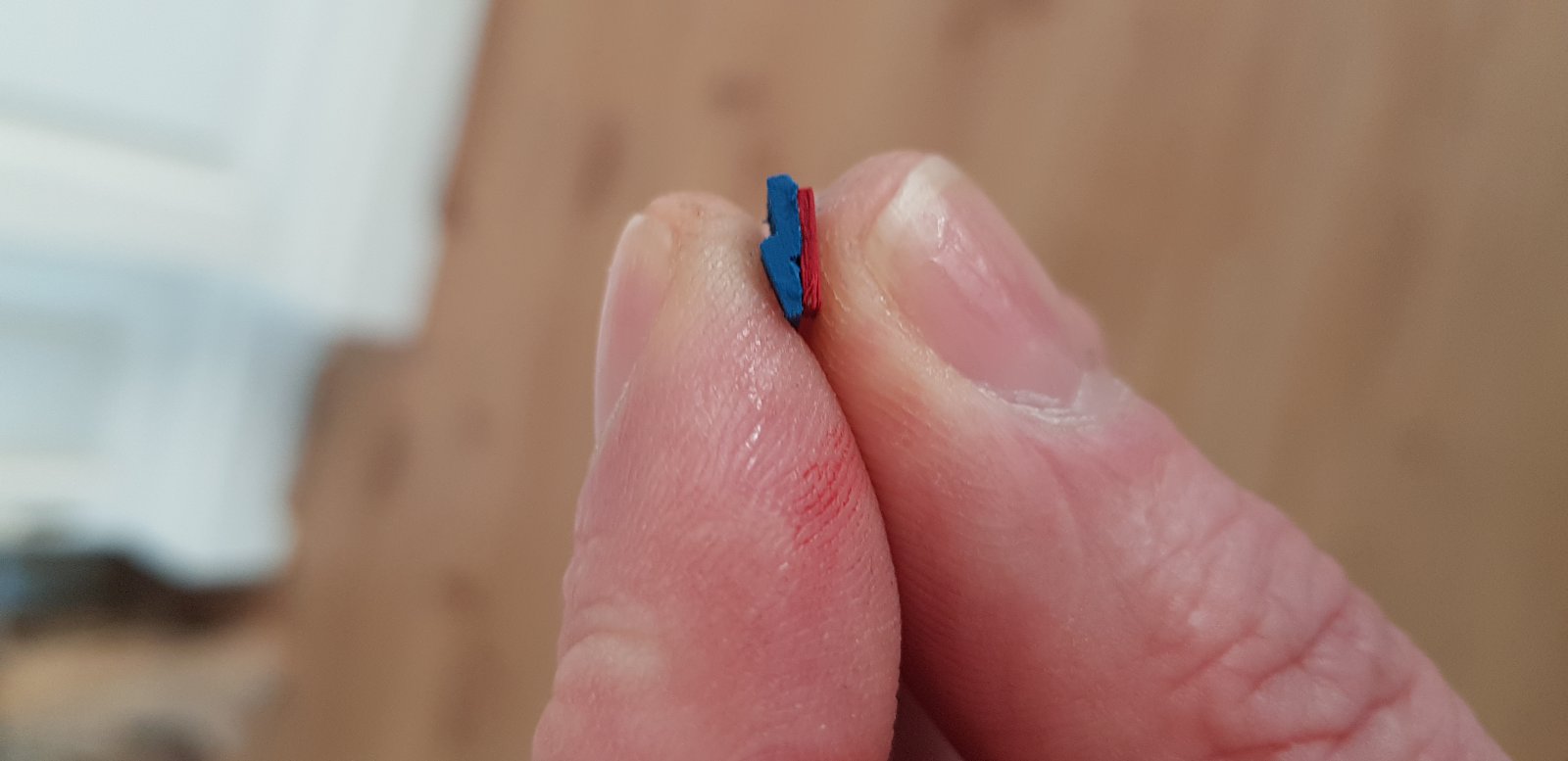

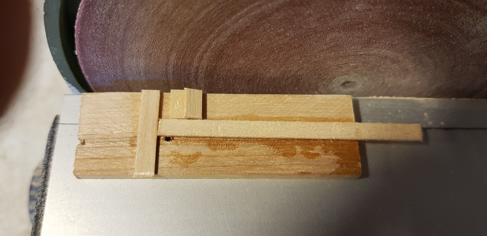

    Ik ben begonnen met het op elkaar lijmen van 0.7 dikke latjes, iets overlapt. 20200329_134426.jpg
    Deze schuur ik via een malletje op 8x8 mm in het vierkant.
    Ik heb er maar een paar extra gemaakt.

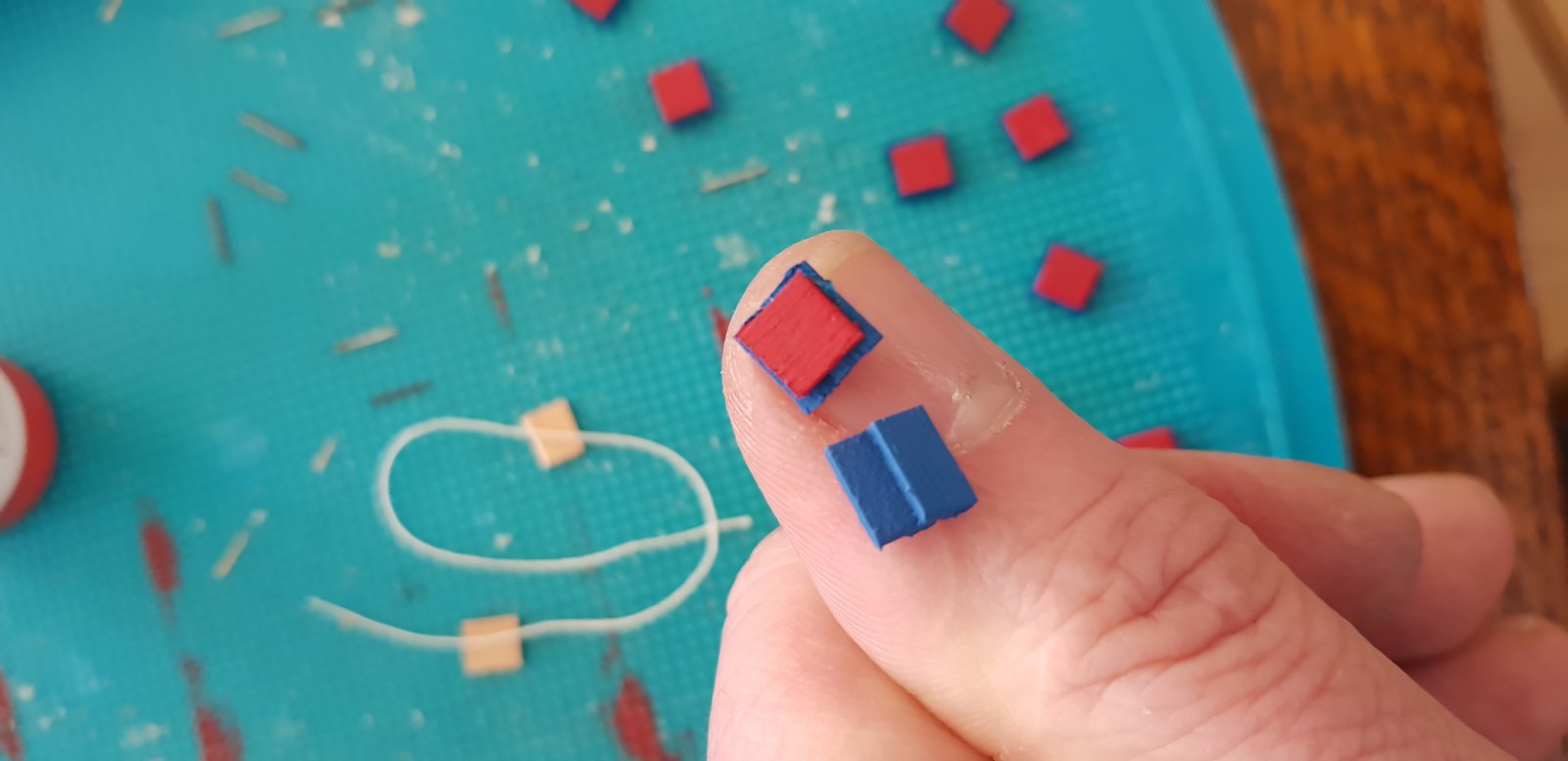

    Na het op maat schuren vlak ik de achterzijde ietsie vlak. 20200329_135623.jpg
    Het afvlakken is bedoeld om straks een tegenstukje op te lijmen. De binnenkant van dit luik dus. Deze worden 6x6mm straks. 20200329_140043.jpg 20200329_134426.jpg 20200329_140527.jpg
    Hoe ik e.a aan de vertuining vast gaat zetten weet ik nog niet. Het is te fragiel om er iets in te boren. Eerst maar de tegenstukjes maken, scharniertjes en een oogje voor het inhaaltouw.

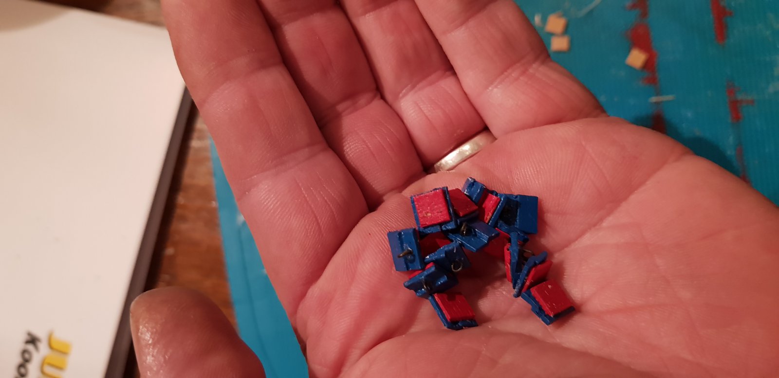

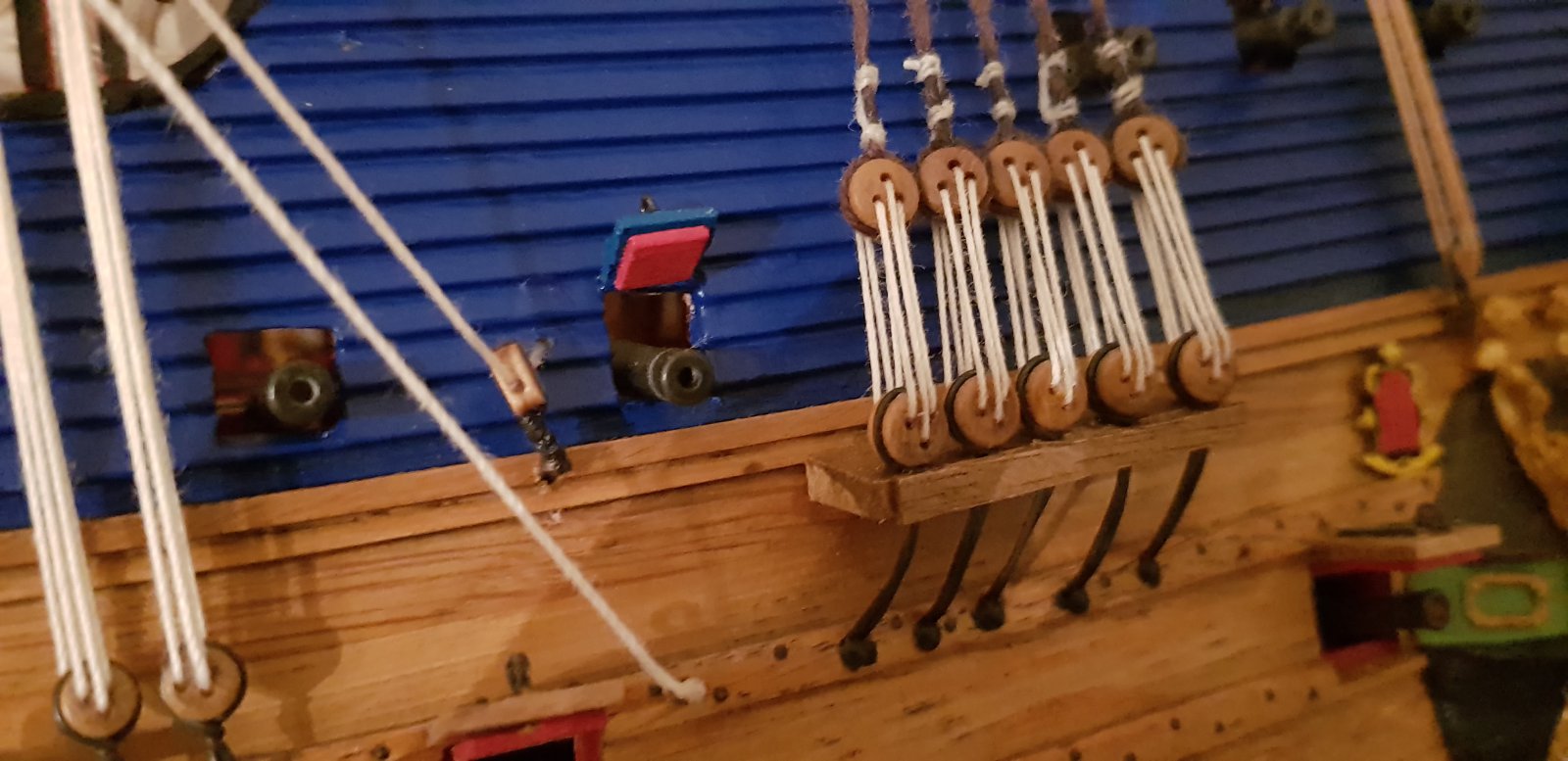

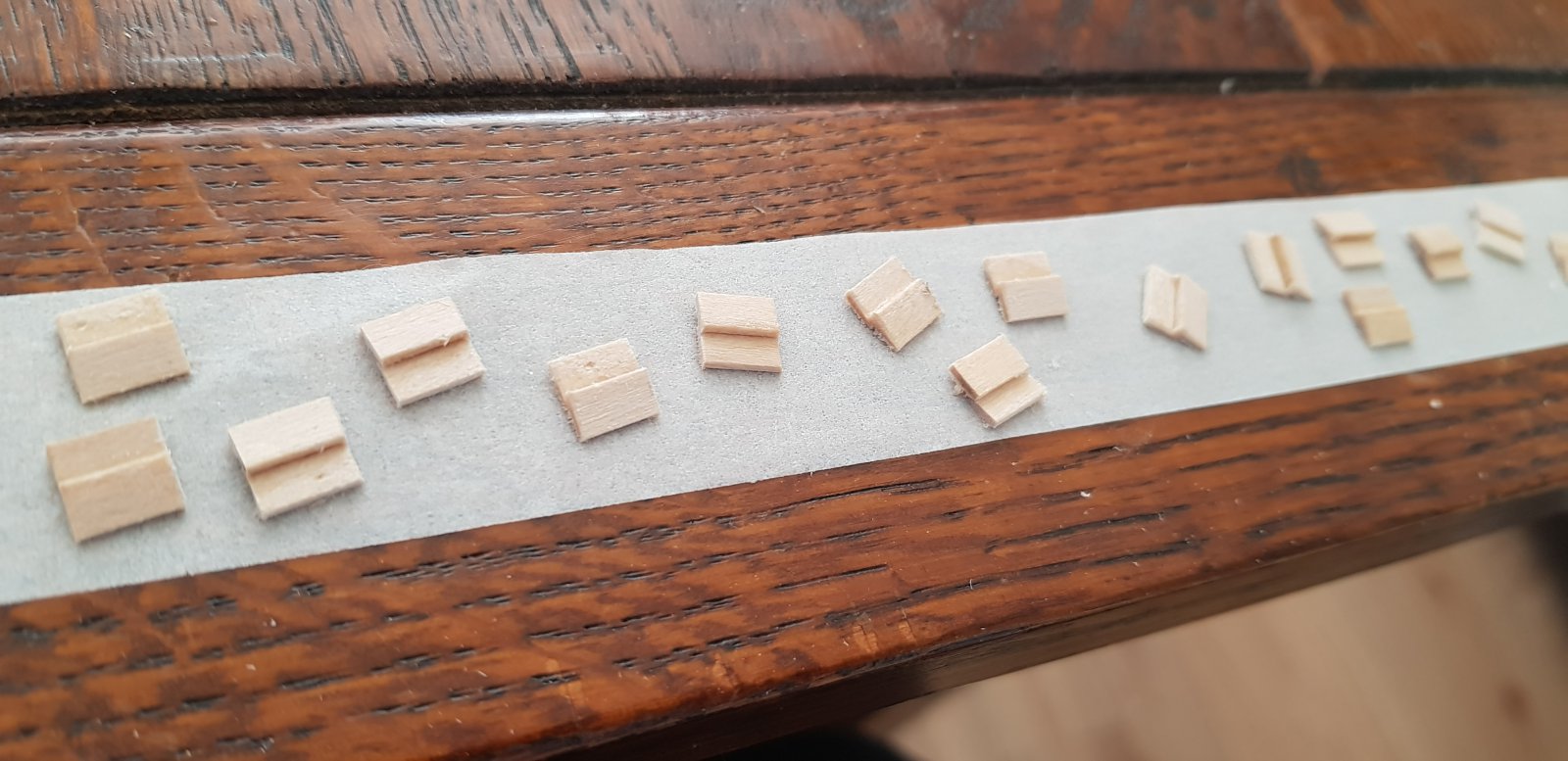

    De oogst van vandaag.. 16 kleine luikjes..
  16. Jaques
    5.731
    Netjes hoor Hans :wave
  17. Hans Groenenberg
    6.065
    Op goed geluk.. zonder pinnetje vast gelijmd. Ik hoop dat het sterk genoeg is uiteraard. Ik wil qua dikte in verhouding blijven. Er kan geen pinnetje in geboord worden.
