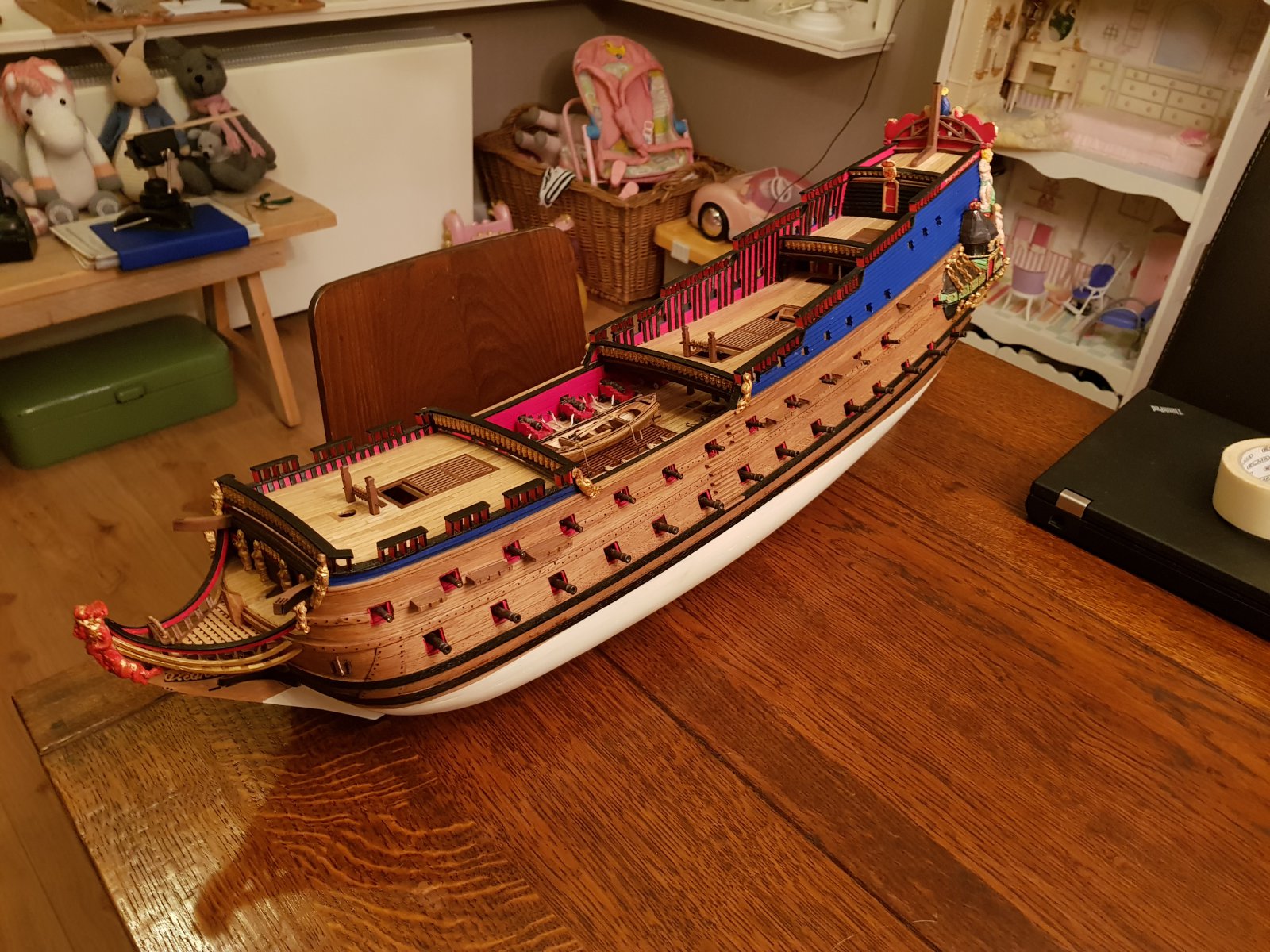

    dank voor de reactie, ik zal er rekening mee houden en schuinte precies van de romp ter plaatse op meten ;) ;)
    Arjan_B vindt dit leuk.
  2. Hans Groenenberg
    6.065
    Als tip geef ik je hier mee Henk om goed de maten van je doorsnede tekeningen aan te houden. Op deze tekening kan je goed de breedte meten. Het gevaar bestaat inderdaad dat je teveel naar buiten gaat en straks de touwen van het want de railing raken.

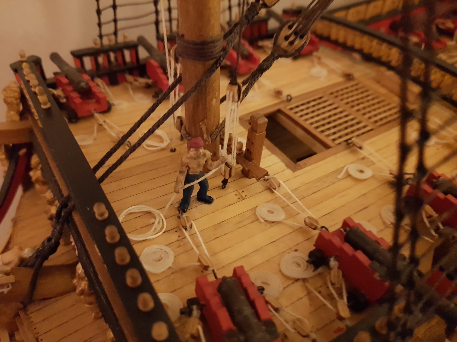

    Vraagje Hans, wat zijn voor figuurtjes in de dwars balustrade van het f-dek ? zijn dat ingekorte balustrade figuurtjes ? want als ik de balustrade figuurtjes conform die bij de andere dwarsbalustrades van de andere dekken zou gebruiken kom ik veel te hoog uit. vriendelijke groet, Henk Swiers

    Hans waar wordt het einde van de talie op belegd? (op de knecht ?)
  5. Hans Groenenberg
    6.065
    Hoi Henk... het staat er bij in handen van de matroos. :p maar ik zou deze op de knecht zetten of aan een ring op het dek:thumbsup:

    dank voor het antwoord, ik zal ze beleggen op knecht.

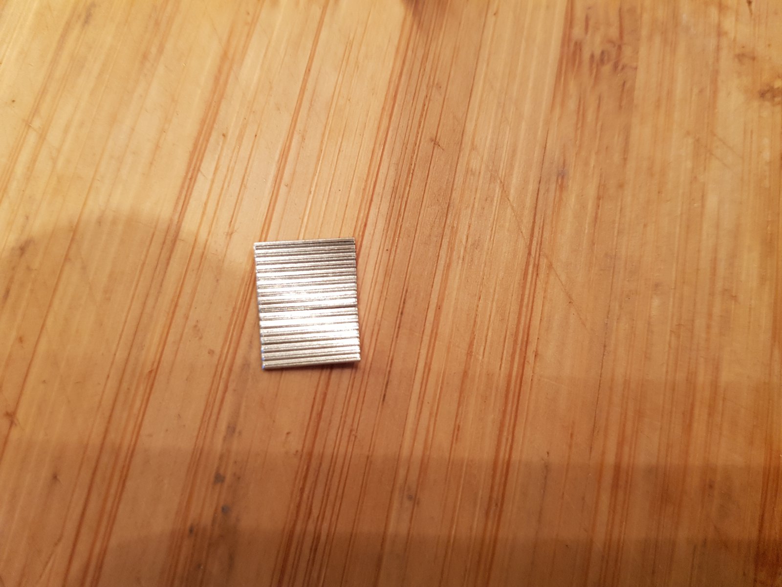

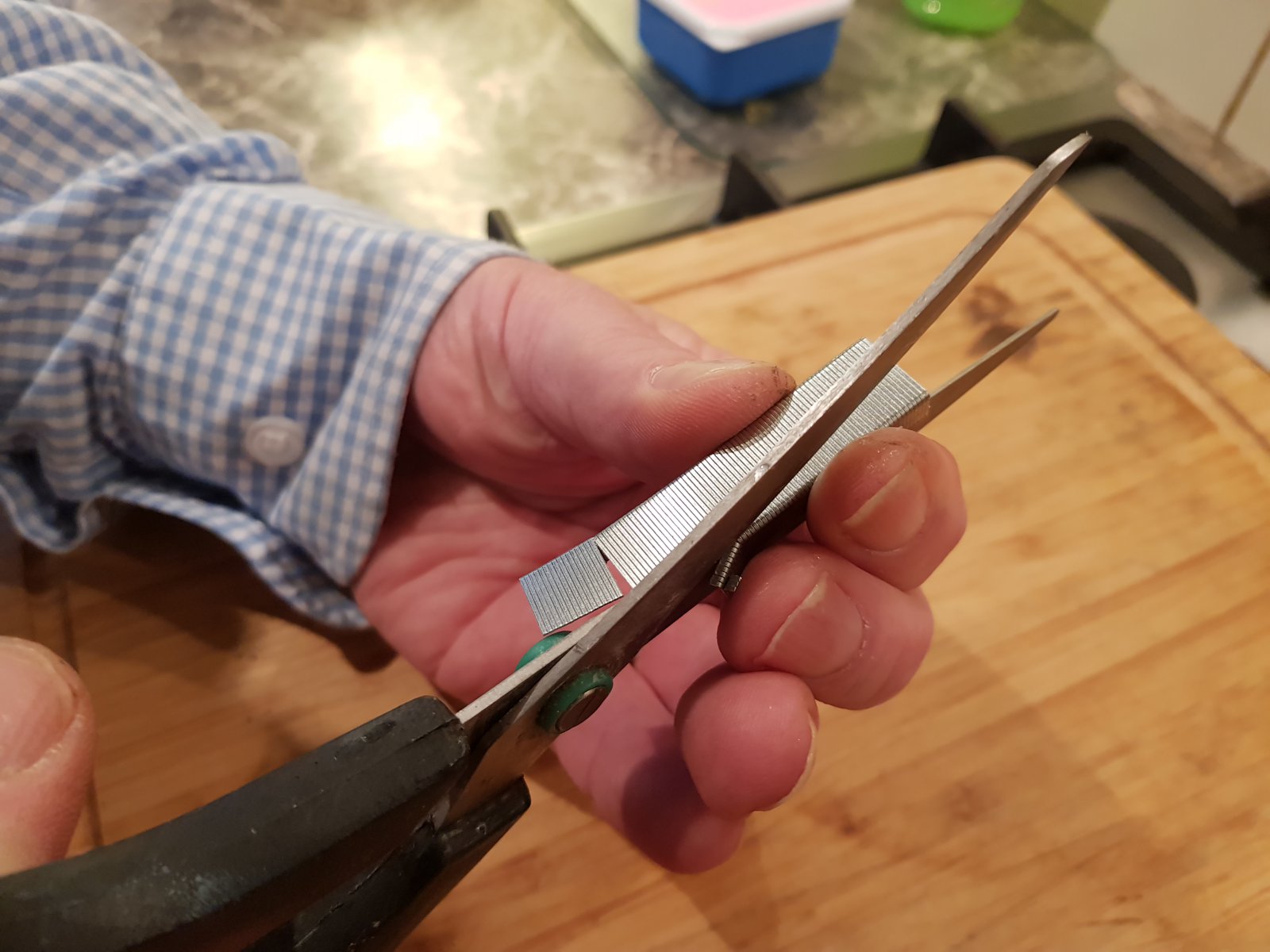

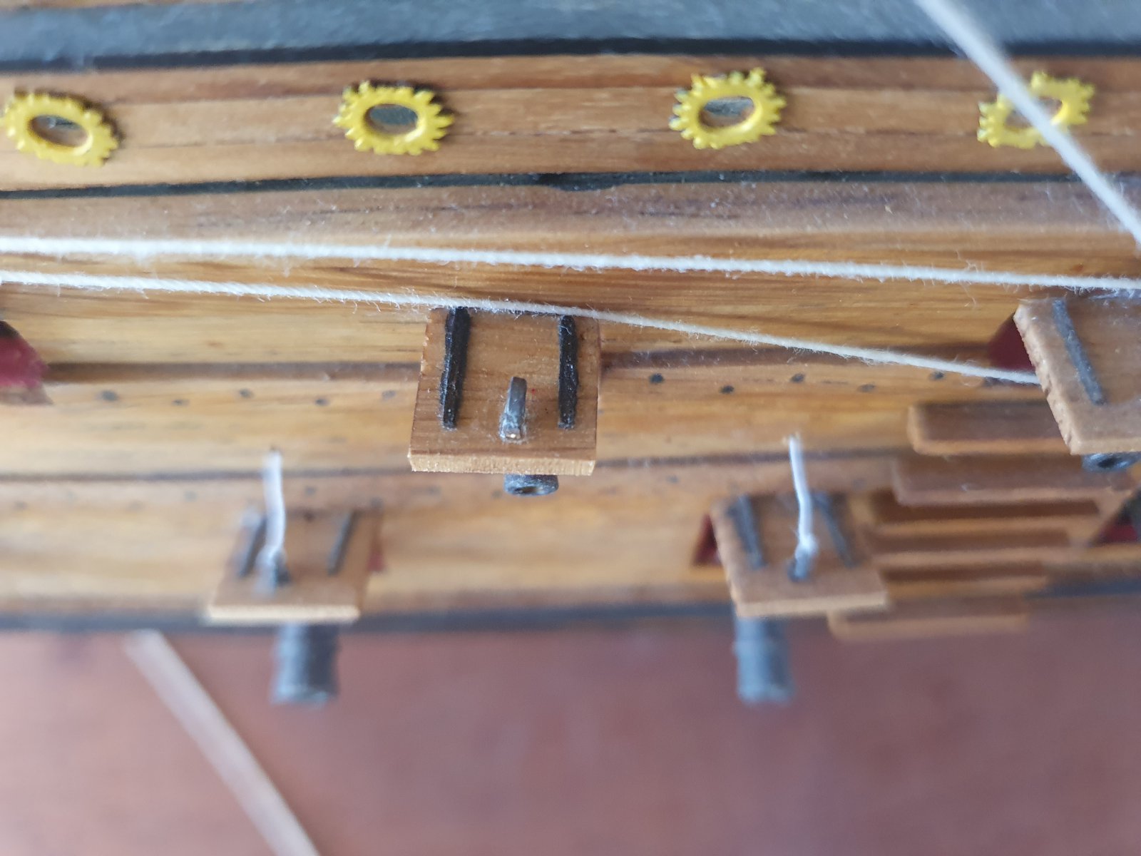

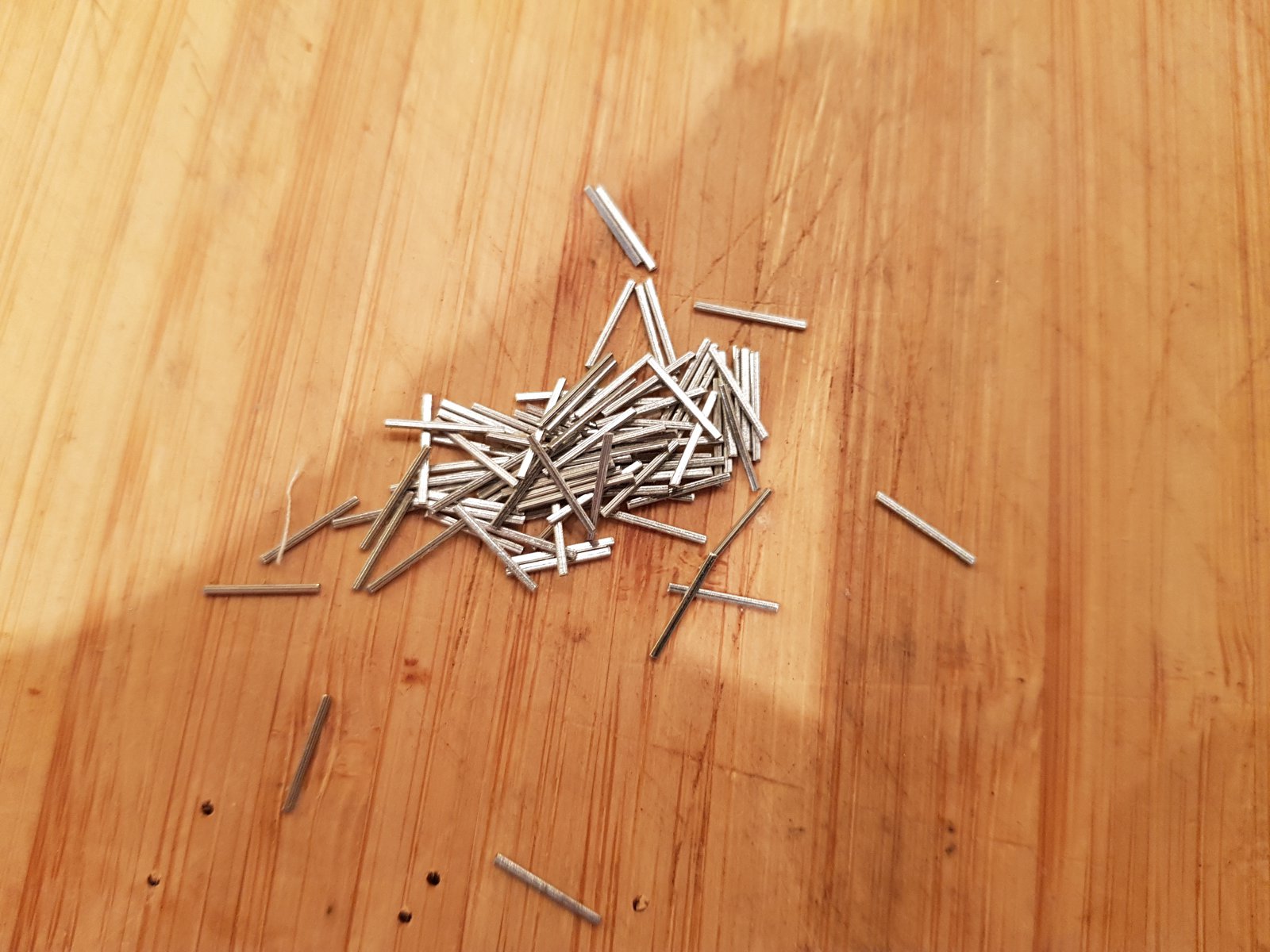

    welke breedte hebben deze nietjes? standaard nietjes zijn vlgns mij iets te dun ( < 1 mm) , kan ik nietjes van 2mm breedte bij de gewone kantoor winkel halen of moet ik daar voor naar de bouwmarkt gaan ? mvg henk swiers

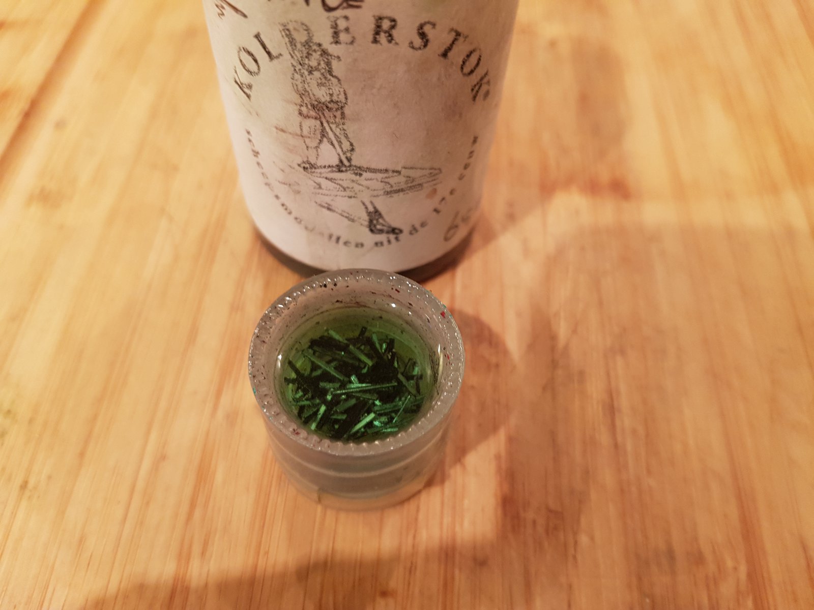

  8. leo55
    leo55

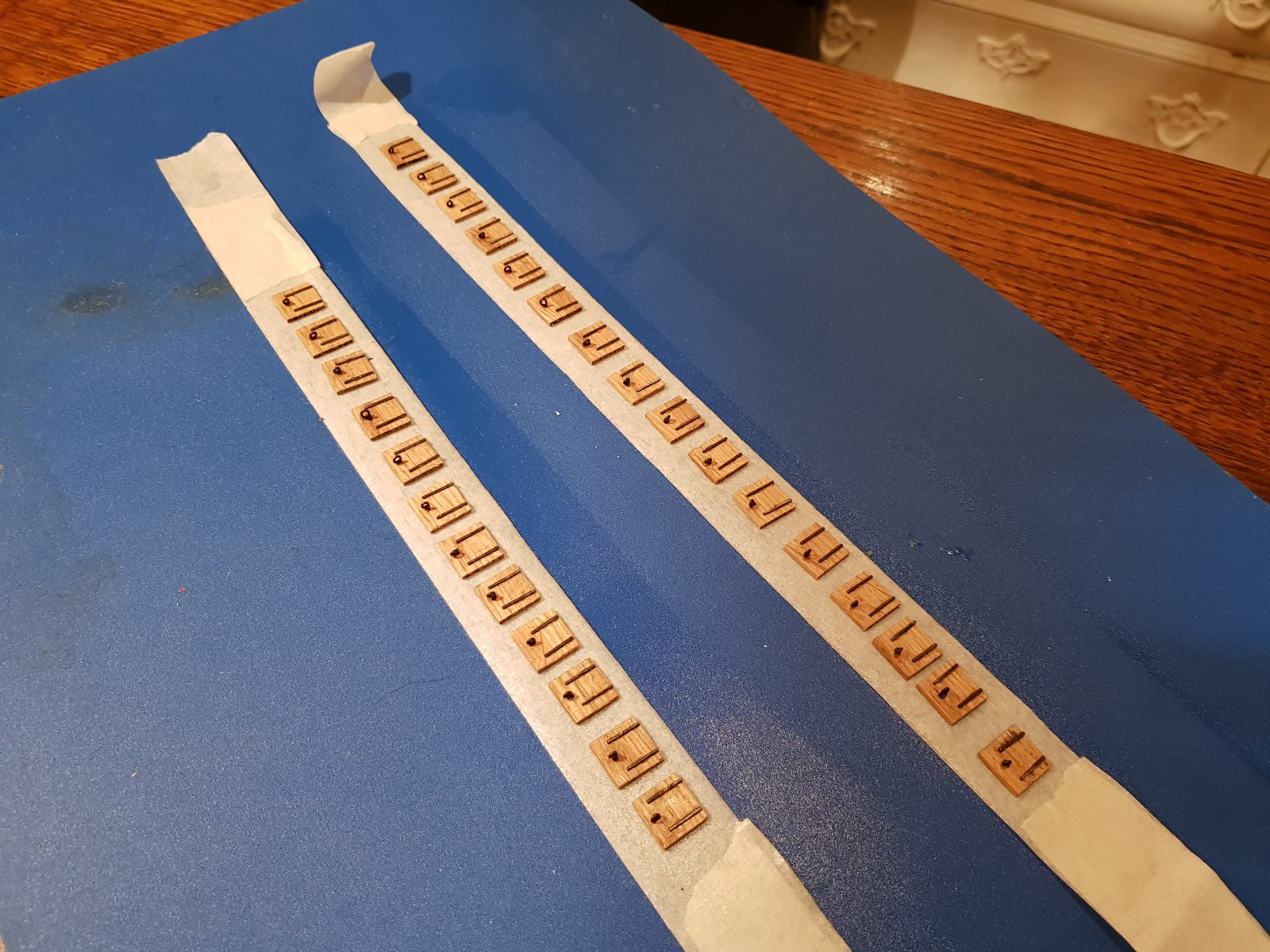

    wat en schittert idee ga dit zeker onthouden wat voor badje heb je daarvoor gebruikt?:banana:
  9. Hans Groenenberg
    6.065
    Ik moet eerlijk zeggen dat ik dergelijke nietjes van mijn bureau vond. In schaal zijn de nietjes van 1mm toch wel goed hoor Henk.
  10. H.L.Swiers
    H.L.Swiers
    13 mei 2020
    26
    Heerhugowaard
    scharniertjes van 1mm breedte ogen wel heel erg dunnetjes op de luiken ? vind ik .....
  11. Hans Groenenberg
    6.065
  12. H.L.Swiers
    H.L.Swiers
    13 mei 2020
    26
    Heerhugowaard
    dank je hebt mij er van overtuigd dat 1mm toch wel meevalt
  13. leo55
    leo55
    20 nov 2008
    163
    apeldoorn
    mijn vraag was wat gebruik jij om ze zwart te krijgen ik vind het goed gevonden
  14. Hans Groenenberg
    6.065
    Via Kolderstok is dit te bestellen om te zwarten. Ik ben er even de naam van kwijt.
  15. Jaques
    5.728
    Patina zwart moet dat zijn
  16. leo55
    leo55
    20 nov 2008
    163
    apeldoorn
    oke koos bedankt ga ik onthouden

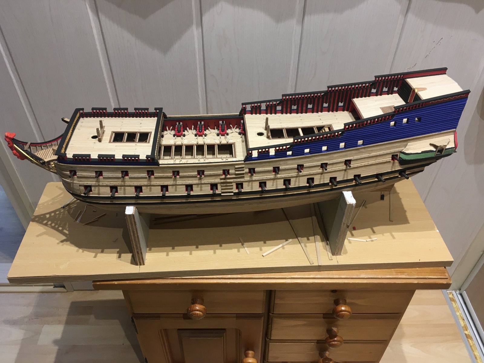

  20. Peter den Dunnen
    Peter den Dunnen
    21 jan 2020
    3
    Ouderkerk aan de Amstel
    Hans, dit is hem dan eindelijk. als ik met mijn iPhone foto maak dan geeft hij aan dat bestand te groot is maar heb nu foto met iPad gemaakt
