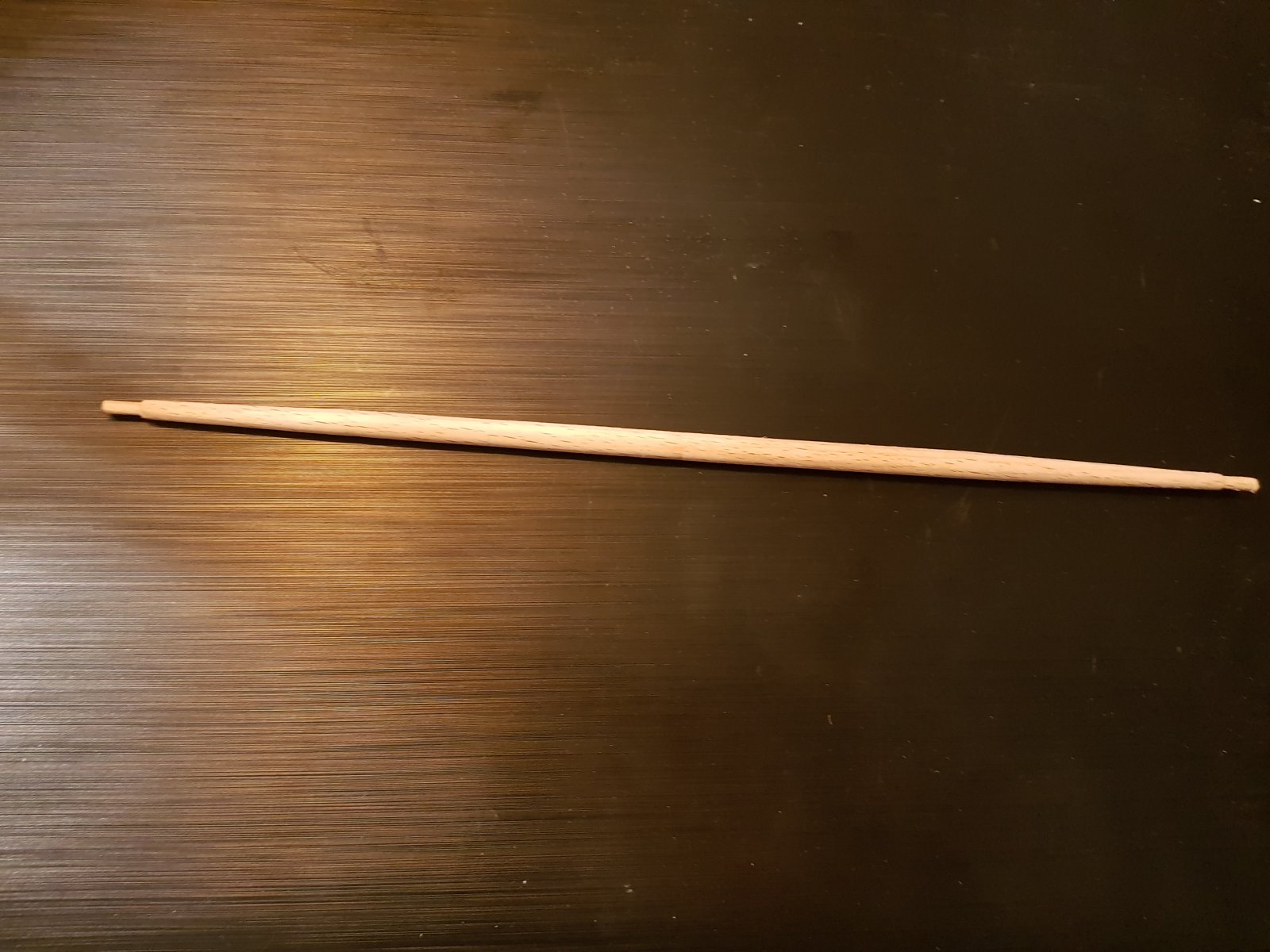

Vraagje voor *Hans*, zijn hier de "volle" zeilen voor gebruikt of moeten deze ook ingekort worden???
Tja... Hoe simpel was het te vindeno_O

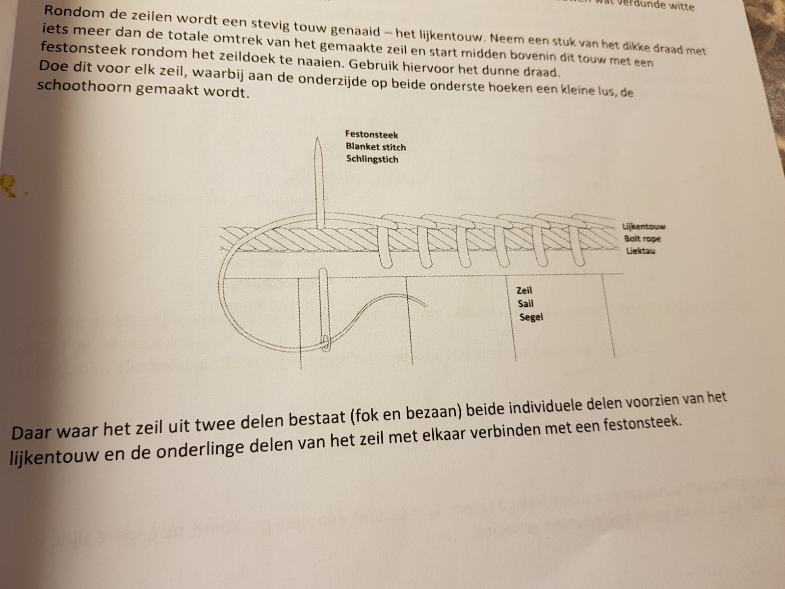

Ook Kolderstok geeft de festonsteek aan in de aparte beschrijving voor het maken van de zeilen.
Net zoals dat bij de zeilen van Duyfken gebeurde

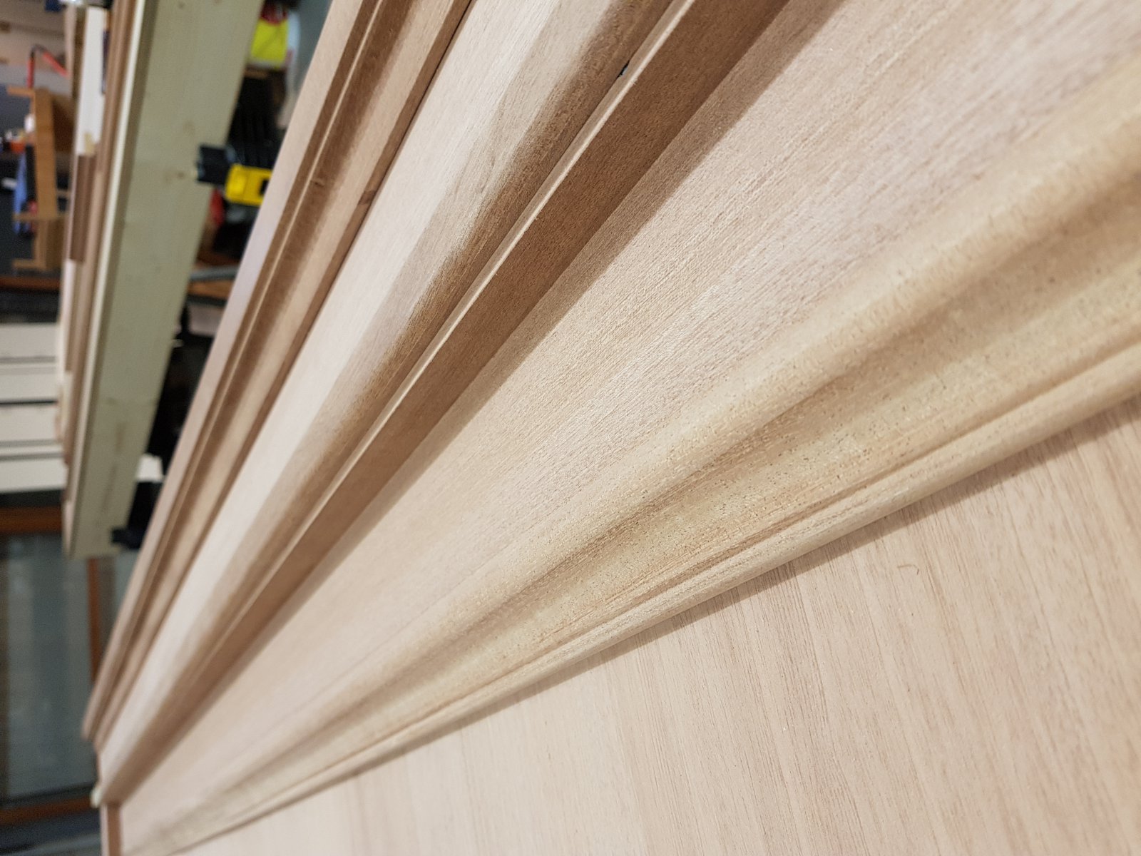

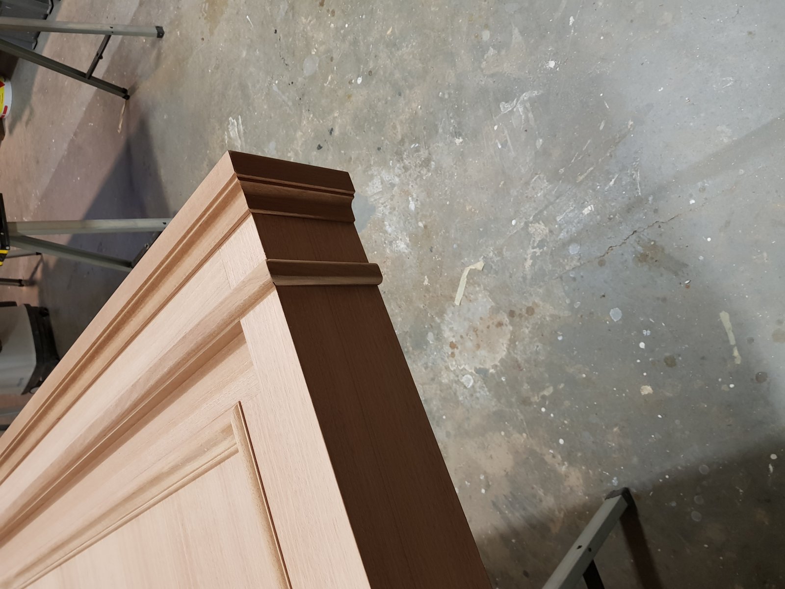

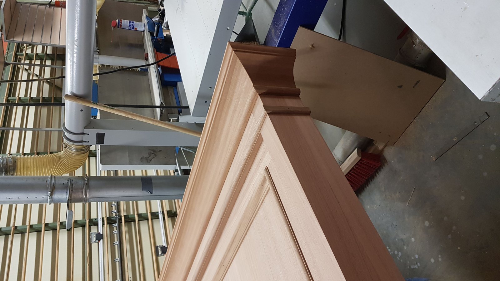

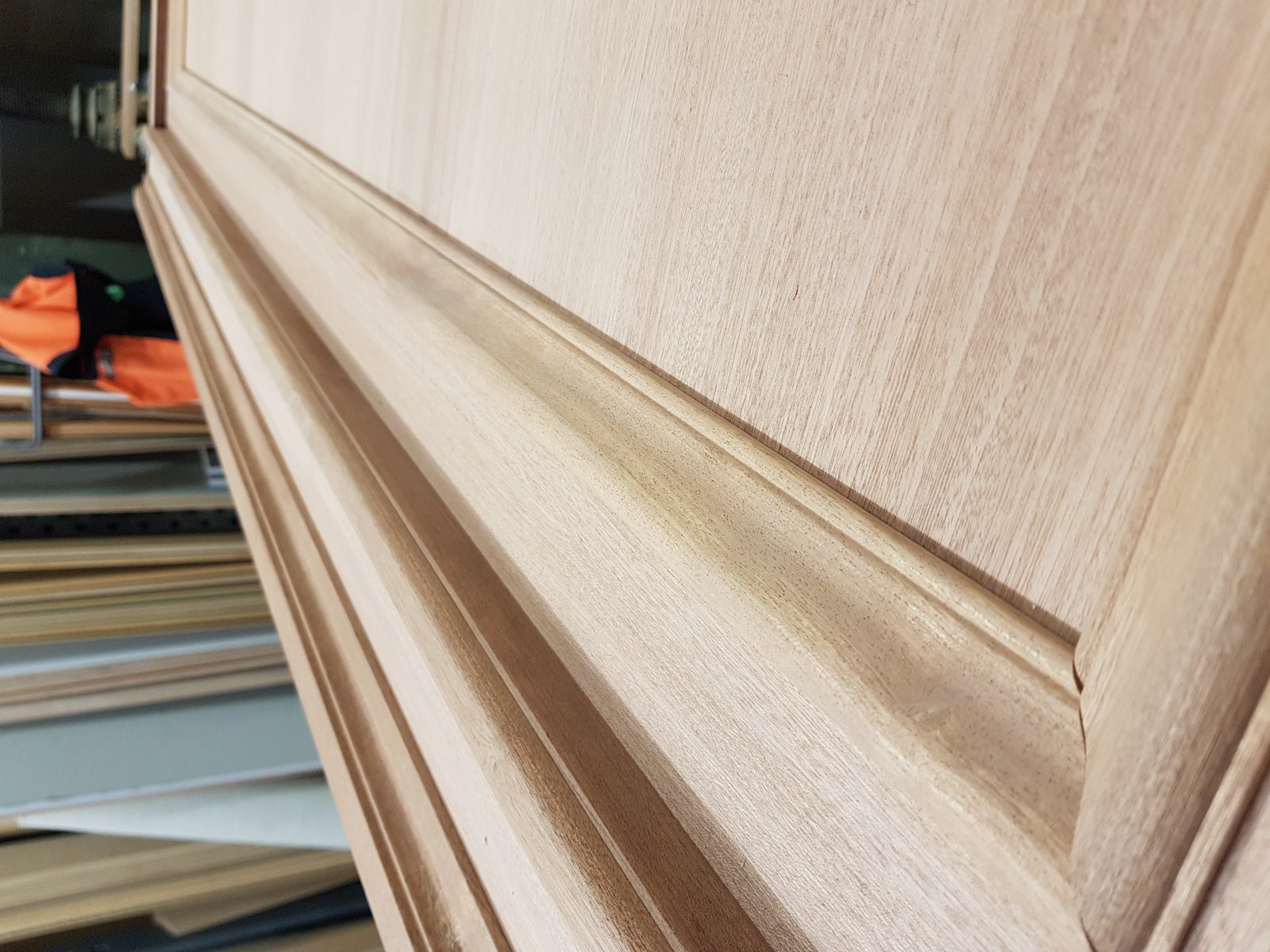

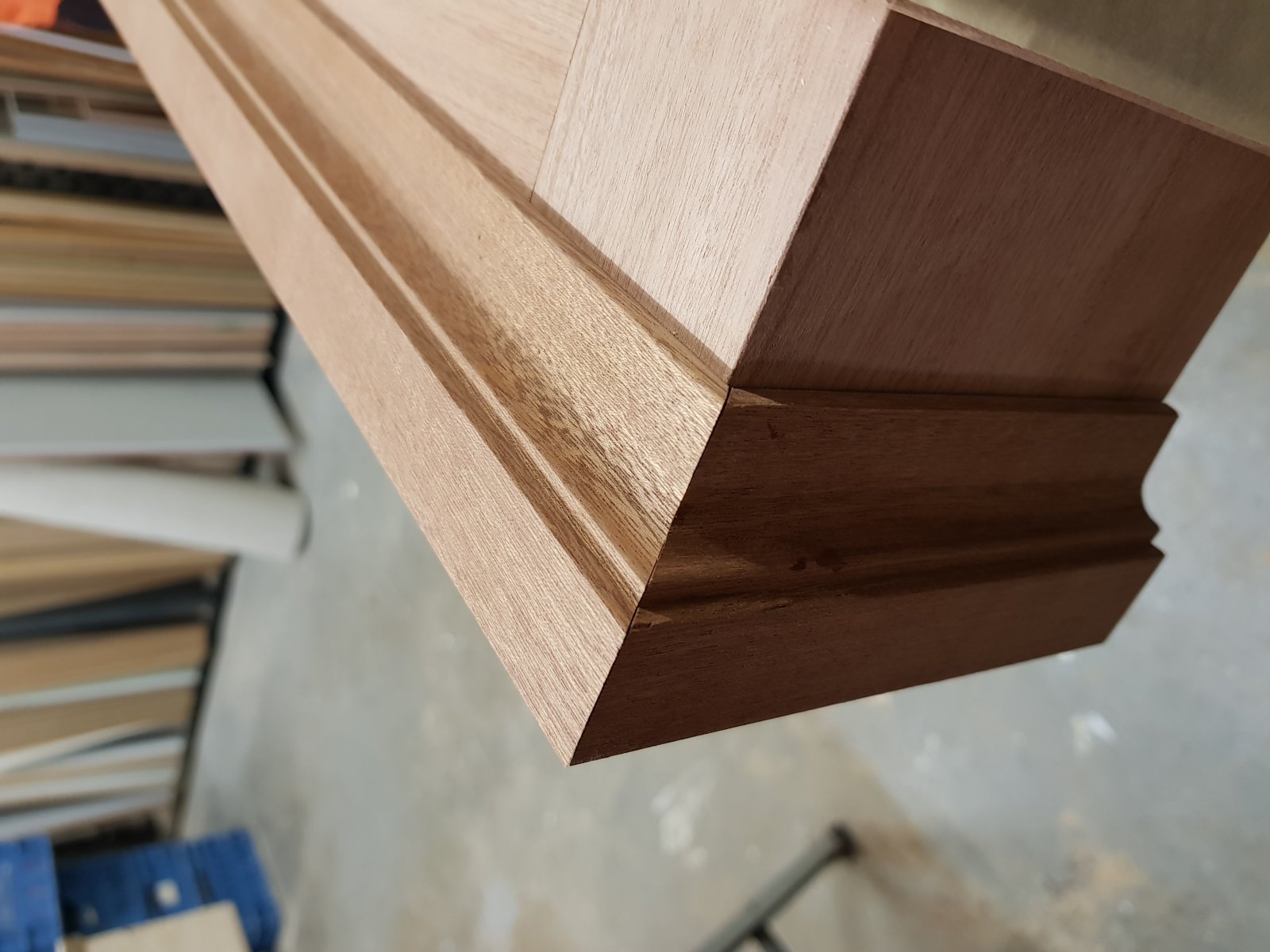

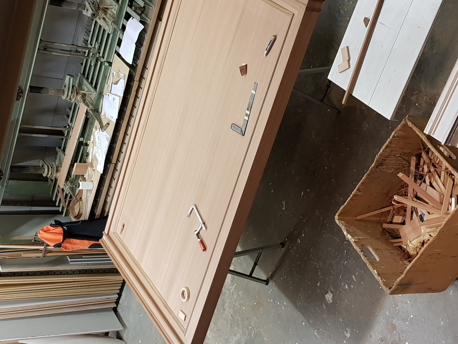

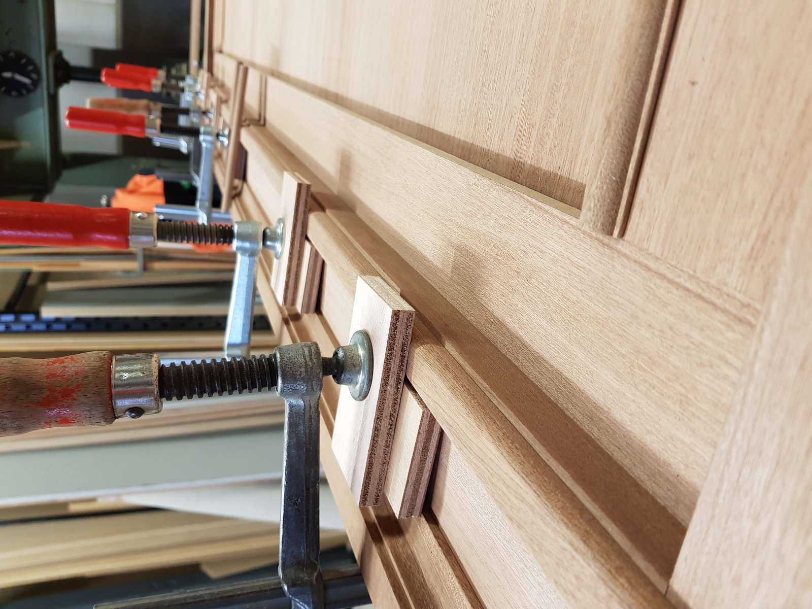

Ik was afgelopen week ook nog met wat anders bezig. Ik wordt wel eens gevraagd om crea te zijn voor onze kerk. Hier heb ik een bord gemaakt in mahoniefineer van 3x1.8m
Hier komt de 10 geboden op te staan. Dat was even modelbouwen in het groot.
