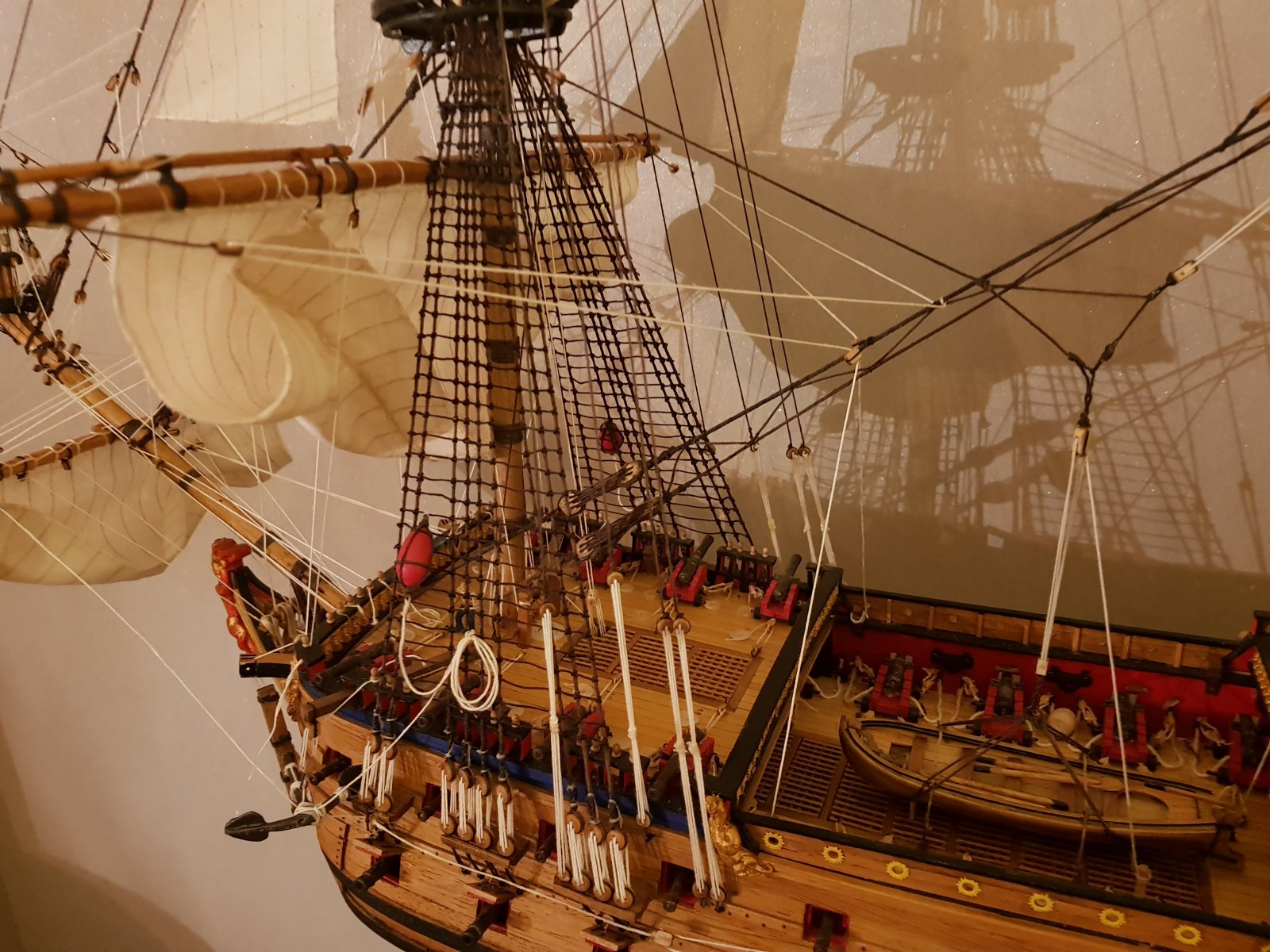

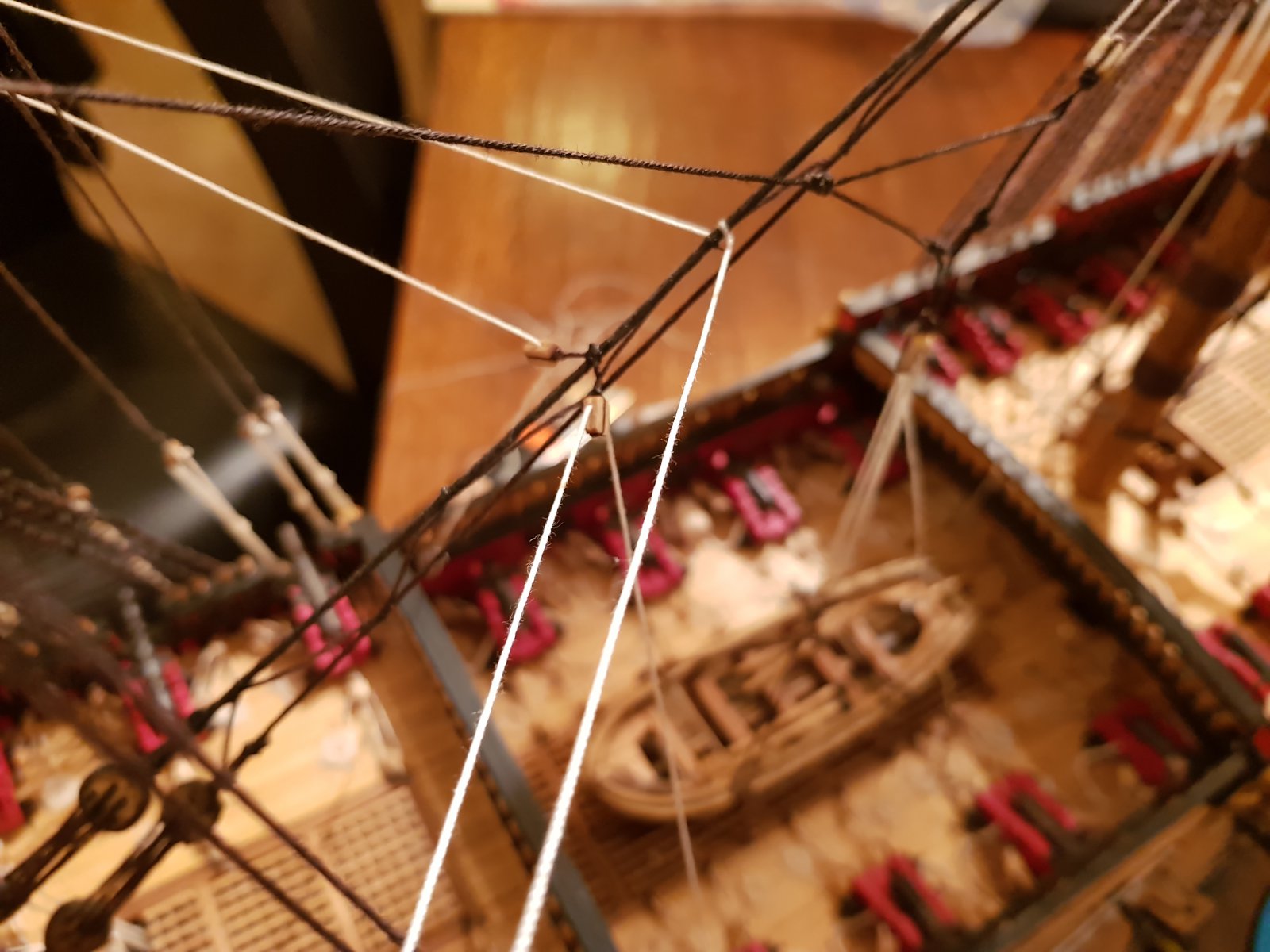

    Tot slot dit jaar de brassen aan de fokkera gemaakt.
    Hierna voor beide brassen 4-1 blokken aan de bovenste lijn van de grote stag.
    Iets daarboven start het touw welke aan de stag is gezet. Van daaruit maar doorvoeren tot ze werden belegd aan de knechtjes aan de verschansing.
    Tot volgend jaar mensen!

    Mooi gemaakt weer Hans. Ik heb nog wel een praktische tip (iets te laat...) als je de brassen van alle ra's zet nadat het overige tuigage is gezet dan heb je meer ruimte om dit te doen. Nu heb je kans dat de brassen een tikkie in de weg gaan zitten. En als laatste tuig de schoten, halzen en brassen van de fok en het grootzeil dan zit er nagenoeg niets in de weg om de rest te tuigen.( het is maar een tip en geen wet natuurlijk:)) En een prettige jaar wisseling:bier:

    Top uitleg en detail. Fijne jaarwisseling.

    Jij hebt toch altijd wel een beetje gelijk he Piet.... Ik ga eens kijken of ik er tussendoor kan gaan friemelen. ;)
  11. pietsan
    8.209
    Het zal zo ook wel lukken natuurlijk, het is een beetje de ervaring die ik er mee heb en gelijk of niet is van minder belang, gemak dient de mens;)

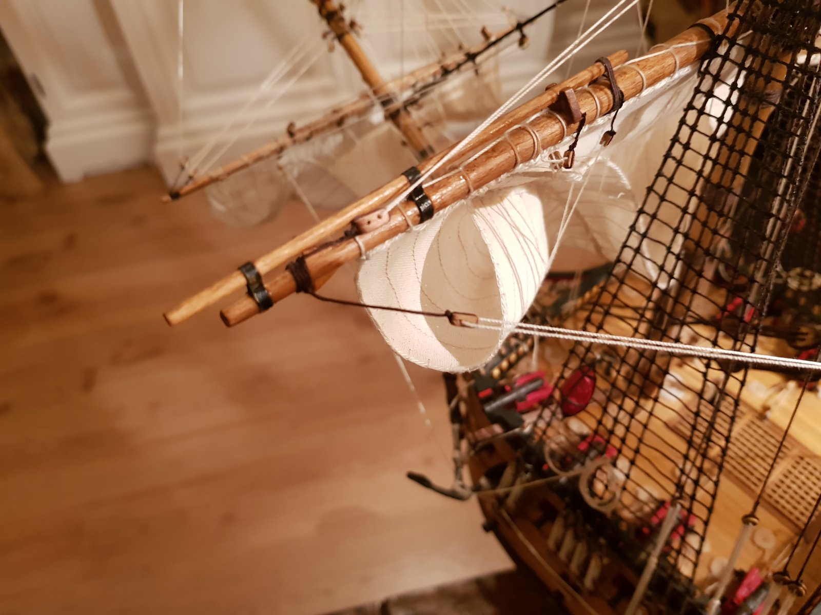

    Om de discussie vers te houden ook voor toekomstige bouwers vonden we wel degelijk de lijspieren aan de achterkant van de ra. Hoe logisch sommige andere verklaringen ook waren. Dit zoals ik het in eerste instantie gemaakt had.

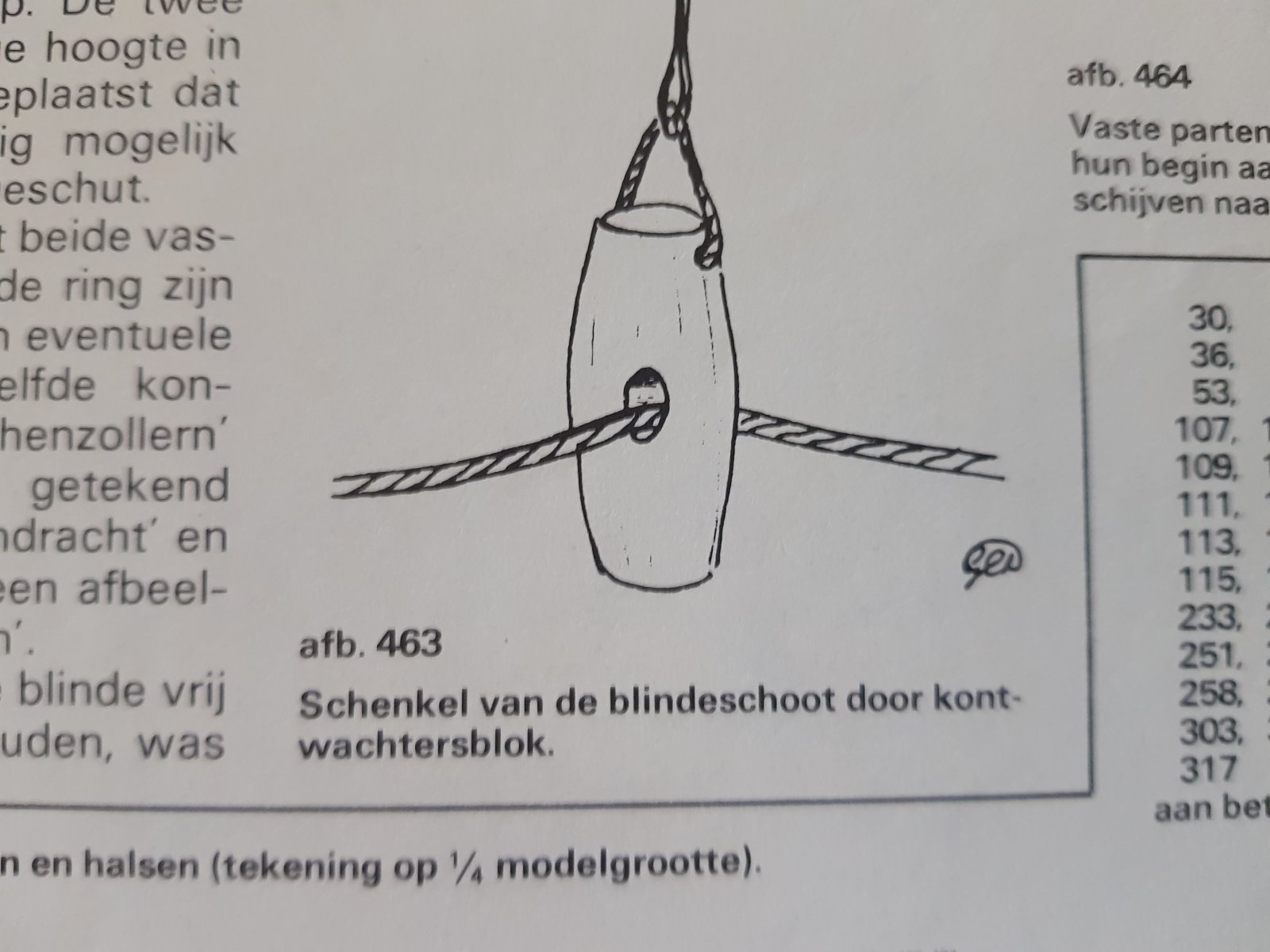

    Ik heb mijn bron van de heer G.C. Dik. Deze man was gefascineerd geraakt door de 7 Provinciën en wel door het feit dat niemand precies wist hoe dit schip er heeft uitgezien.
    In de jaren 80 heeft een reeks van artikelen gestaan waarbij een poging is gedaan tot reconstructie aan de hand van de nog bestaande tekeningen van Van de Velde gebouwd voor de admiraliteit van de Matze in 1665. Deze reeks is me bij de aanvang van mijn schip ter beschikking gesteld door het forumlid @symen ook woonachtig in de Hoeksewaard. Soms lees je net iets te laat. Samen met de tekeningen van Kolderstok die uiteraard leidend zijn ontstaat dus mijn schip. Zo is de besproken ra-klamp ook in de juiste positie getekend als de lijspieren zich achter de ra bevind.

    Zo heb ik nu ook het kontwachtersblok gevonden voor de schoot.

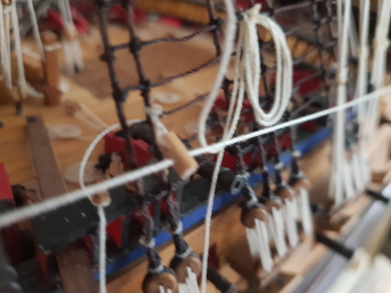

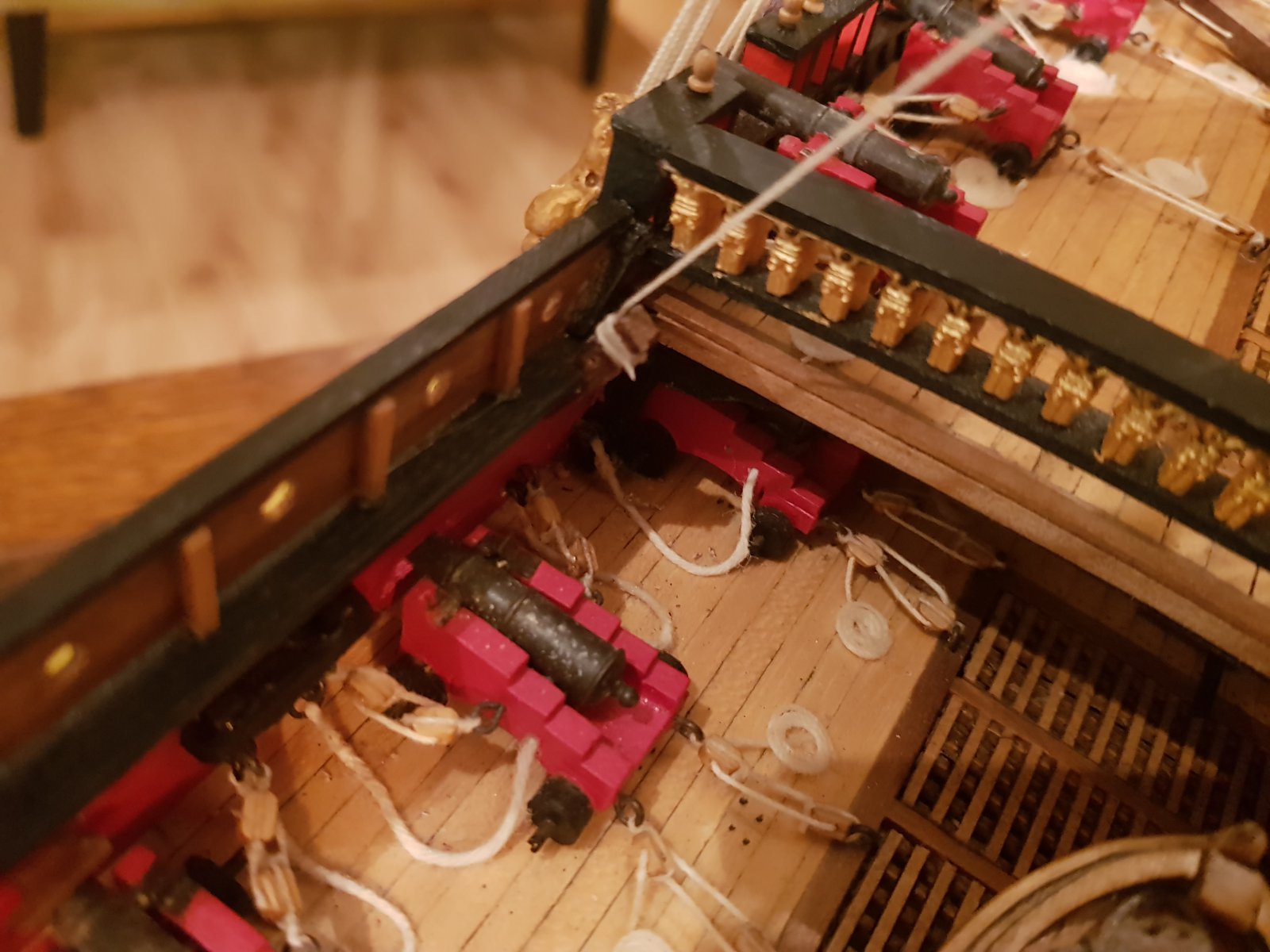

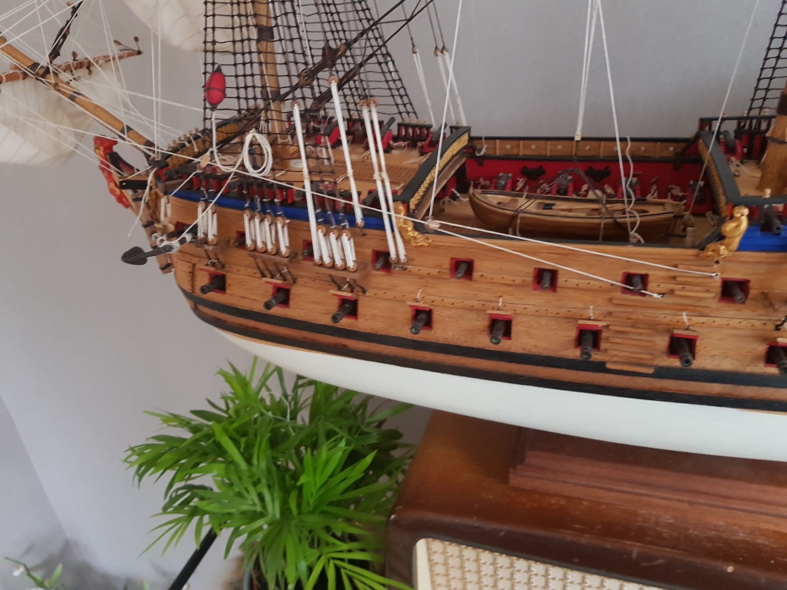

    20200105_152638.jpg 20200105_152644.jpg Dit heb ik inmiddels ook veranderd door dit toe te passen op mijn model. De lange schoot loopt nu door het kontwachtersblok welke geknoopt zit aan een hoofdtouw. Deze kontwachter kon ook gevierd worden of gehesen.
    Eigenlijk hangt deze schoot nu wat mooier en vrij van anker en de lopen van het kanon.
    Laatst bewerkt: 5 jan 2020

    Mooi gedaan, ik ga dat zeker niet evenaren. Maar, is dat geen probleem als dat ene kanonsluik dicht moest...?

    Op het verdek (open dek) zitten geen luiken, dus wat dat betreft is het geen probleem.
    En dat ieder zijn eigen versie heeft dat is ook een feit... Het kontwachtersblok werd volgens mijn info alleen gebruikt bij het ten anker gaan en niet op zee, dus als je alle zeilen bij zet dan loopt de schoot gewoon los langs de boeg, tevens dient dit ook een open blok te zijn waar de schoot indien nodig ingelegd kon worden. Maar goed daar is al het één en ander over geschreven en ik zeg altijd als je het mooi vind, dan moet je het zeker doen.
