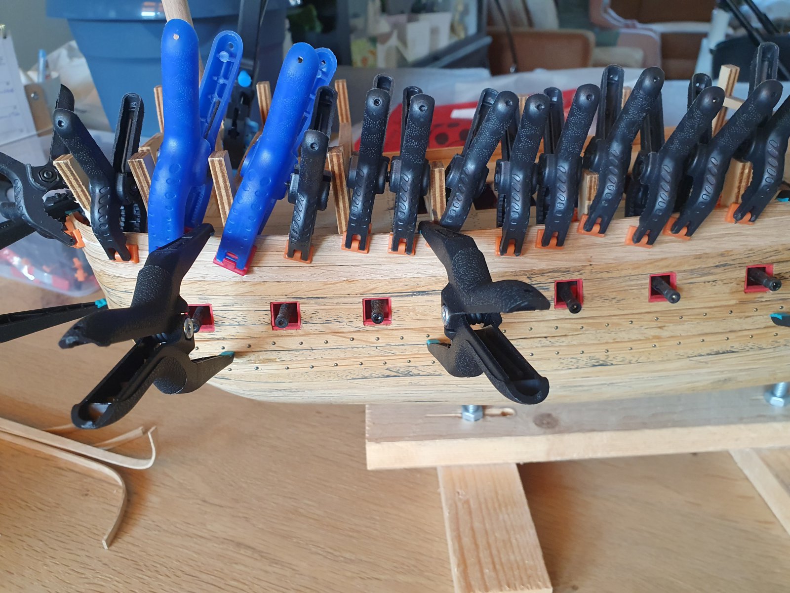

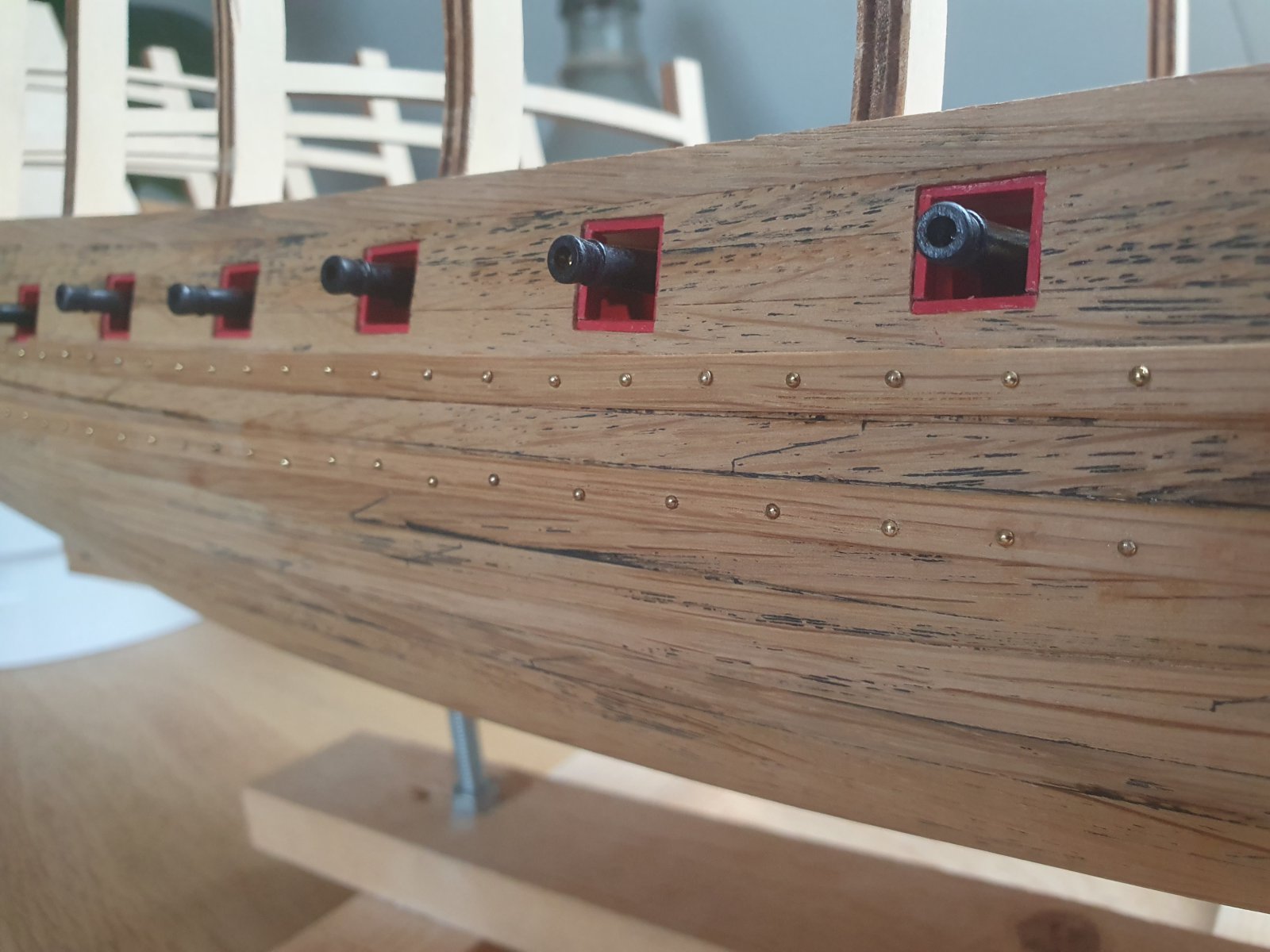

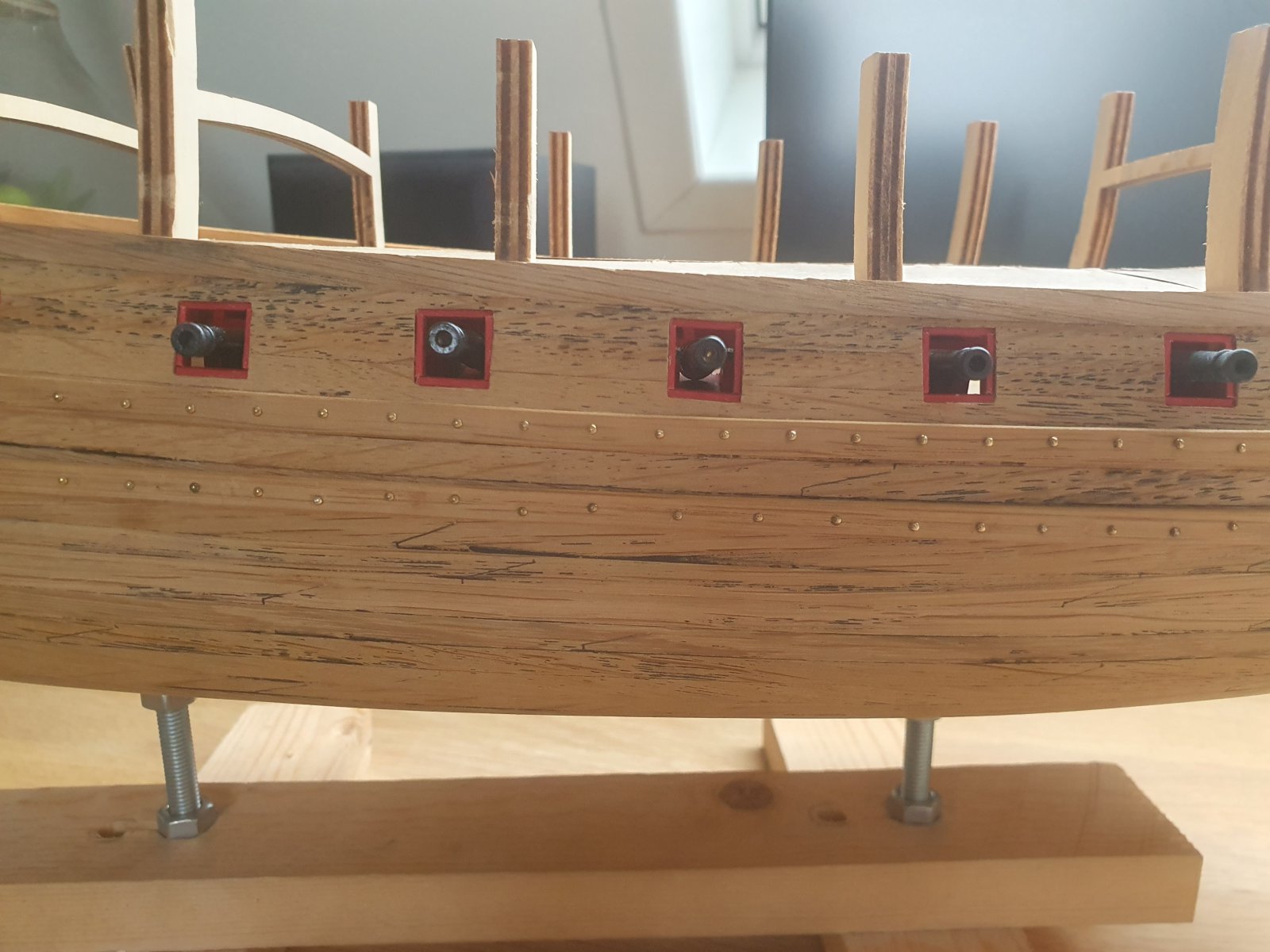

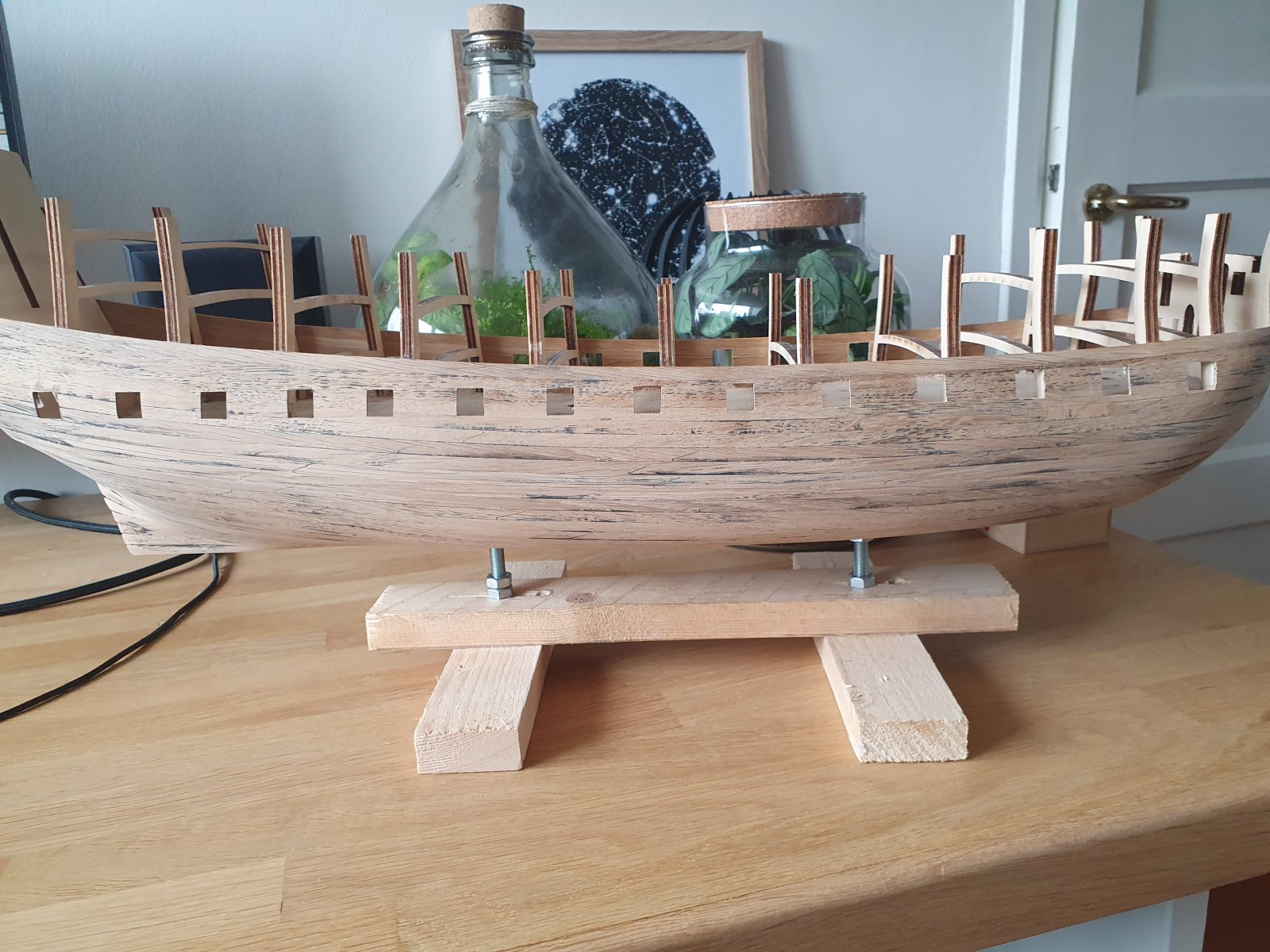

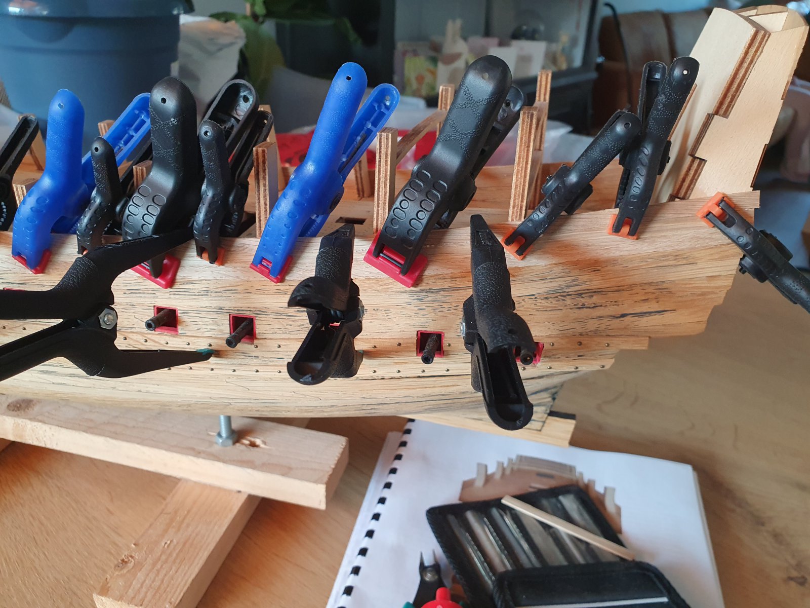

Hallo allemaal,

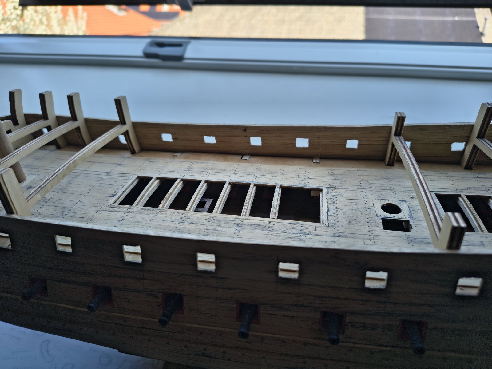

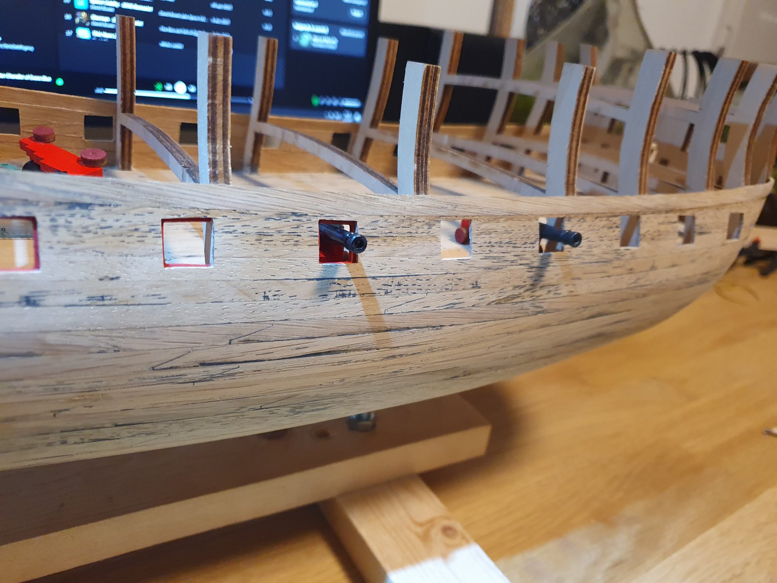

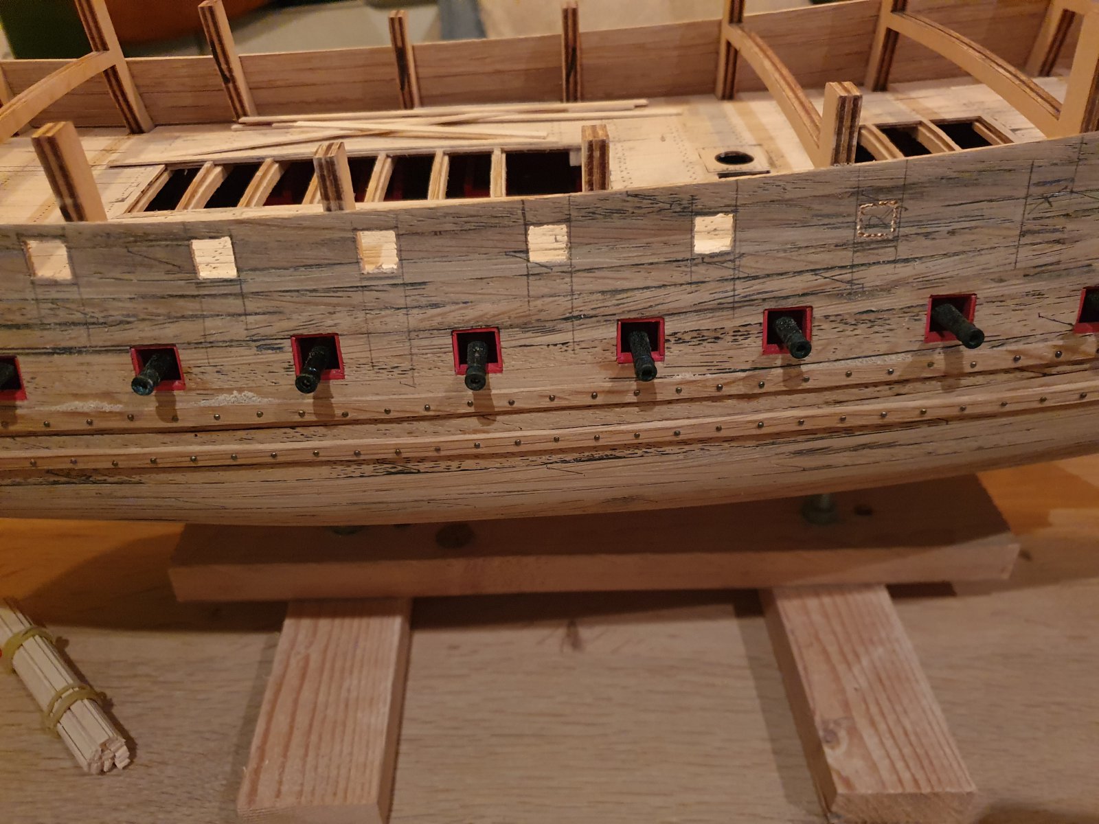

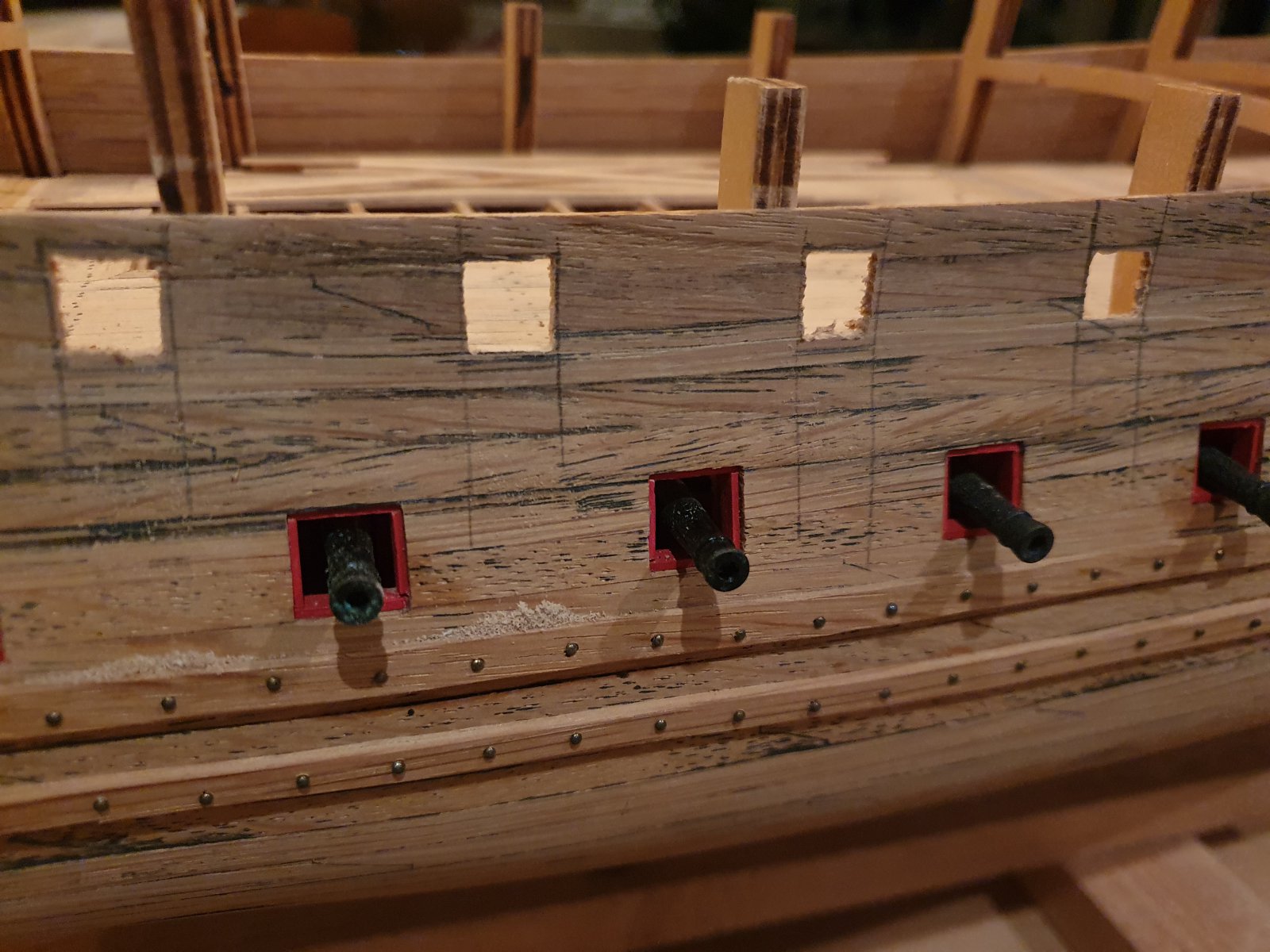

De laatste tijd weer niet stil gezeten. Ik heb de kanonspoorten voor het A-dek afgetekend met behulp van de methode die ook Arno gebruikte en natuurlijk de bouwtekeningen. Dit werkte erg goed na het eenmaal door hebben wat het beste werkte. Je moet namelijk ook rekening houden met het verloop van het A-dek. Vervolgens met behulp van een eleketrische mini-handboor (zo'n boor is voor iedereen die met houten modelboten werkt een sterke aanrader, geen gedoe met een lange slang van bijvoorbeeld een dremel) en een vijl de poorten gemaakt. Het was een enigzins vervelend klusje door telkens de hoge pieptonen van het het vijlen, maar uiteindelijk is het gelukt ;)
Vervolgens ben ik begonnen met het maken van de frames aan de binnenzijde van het A-dek en het passen van de eerste kannonen. Hierover de volgende keer meer :)
Tot de volgende!

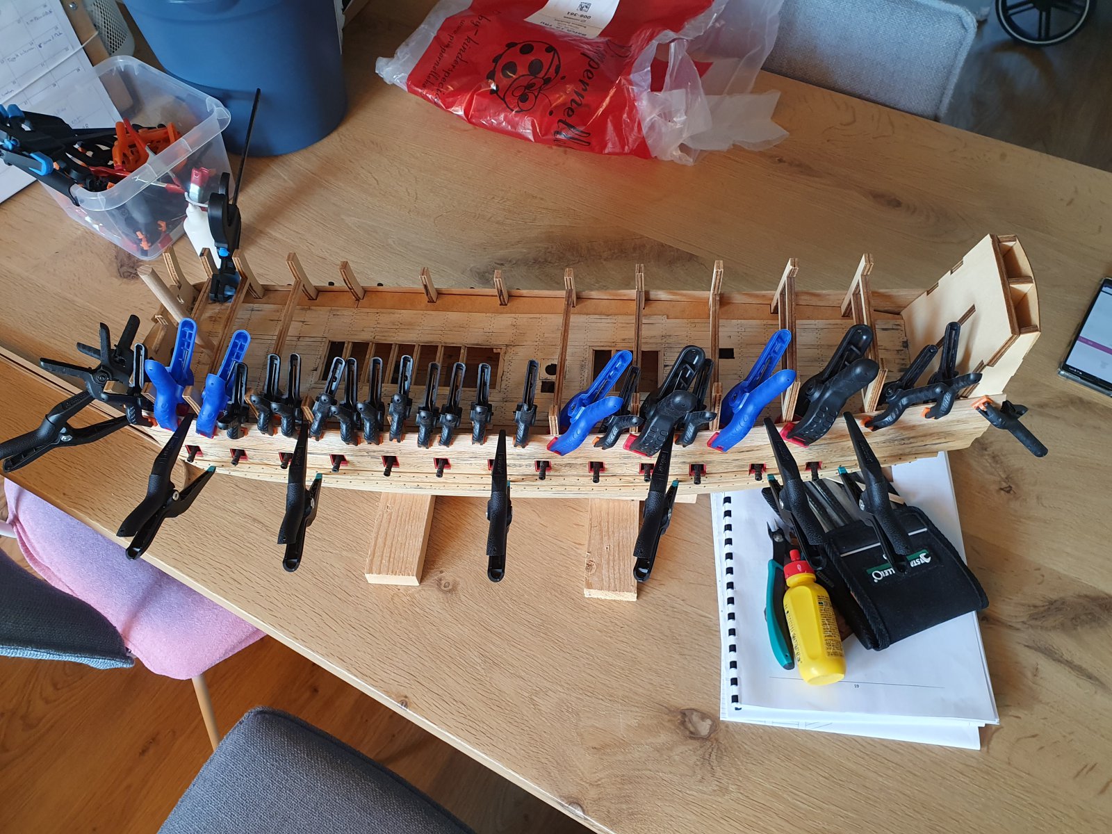

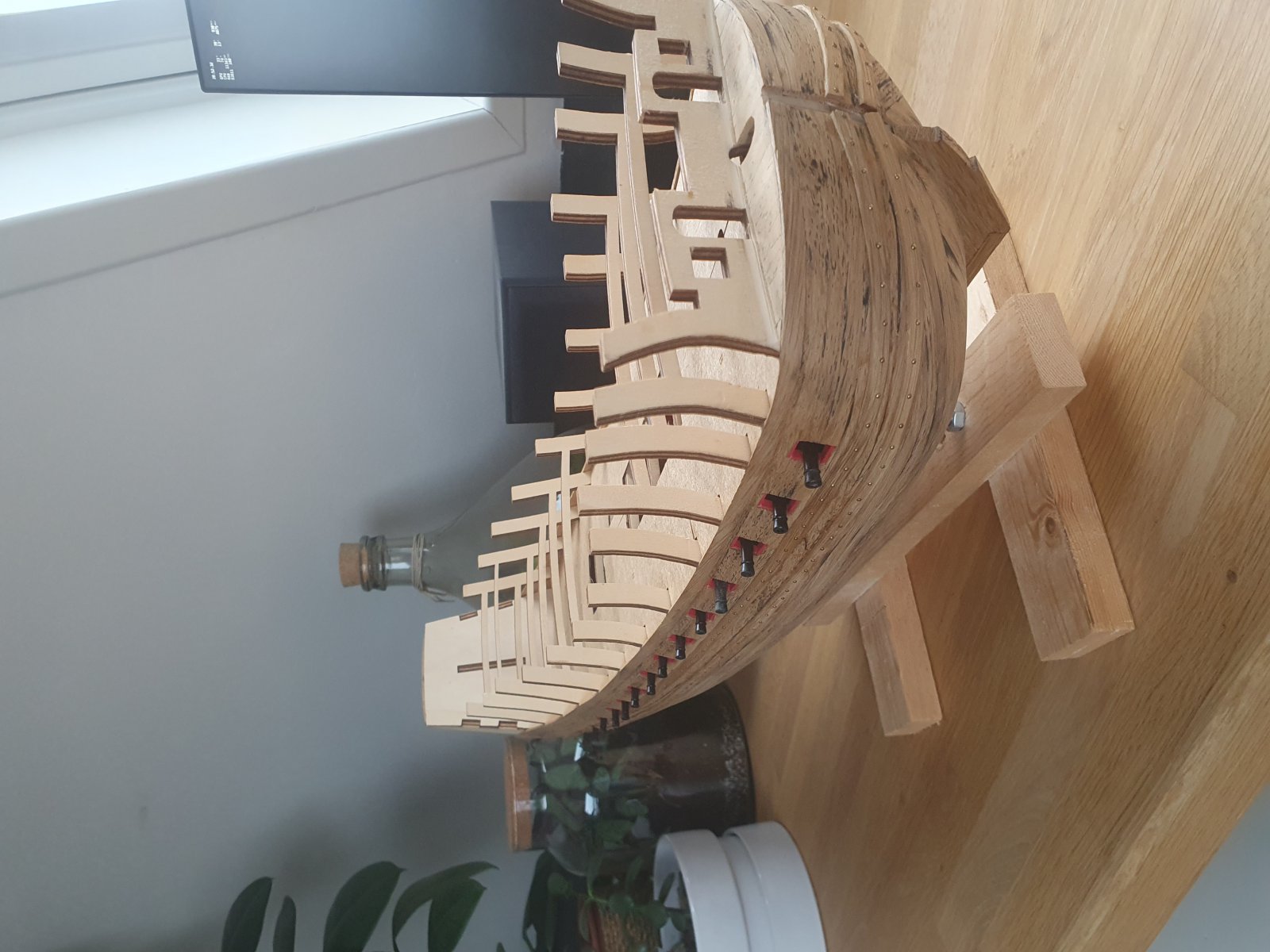

Het is even geleden, door drukte en voorbereidingen op de komst van mijn eerste kind ben ik niet in de gelegenheid geweest om verder te bouwen. Maar bij deze weer eens een update. Helaas enkele stappen zijn niet vastgelegd, maar hier weer wat foto's.

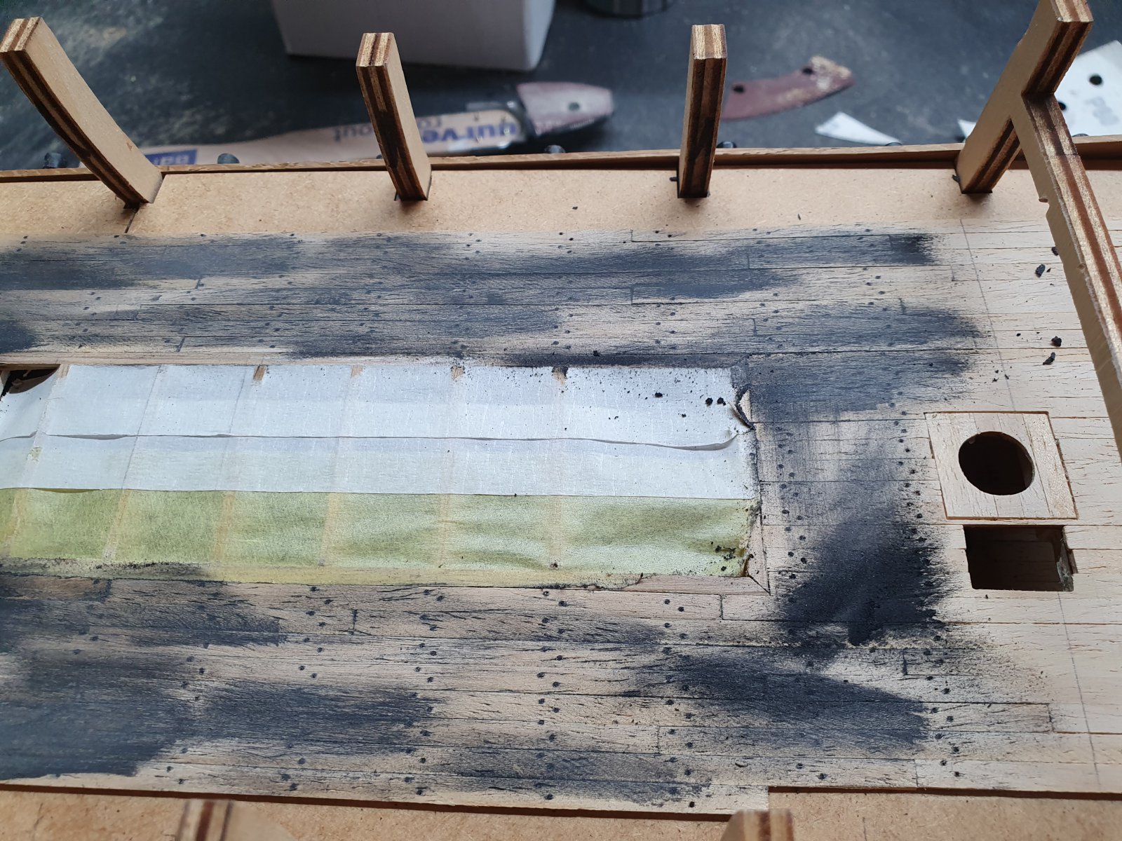

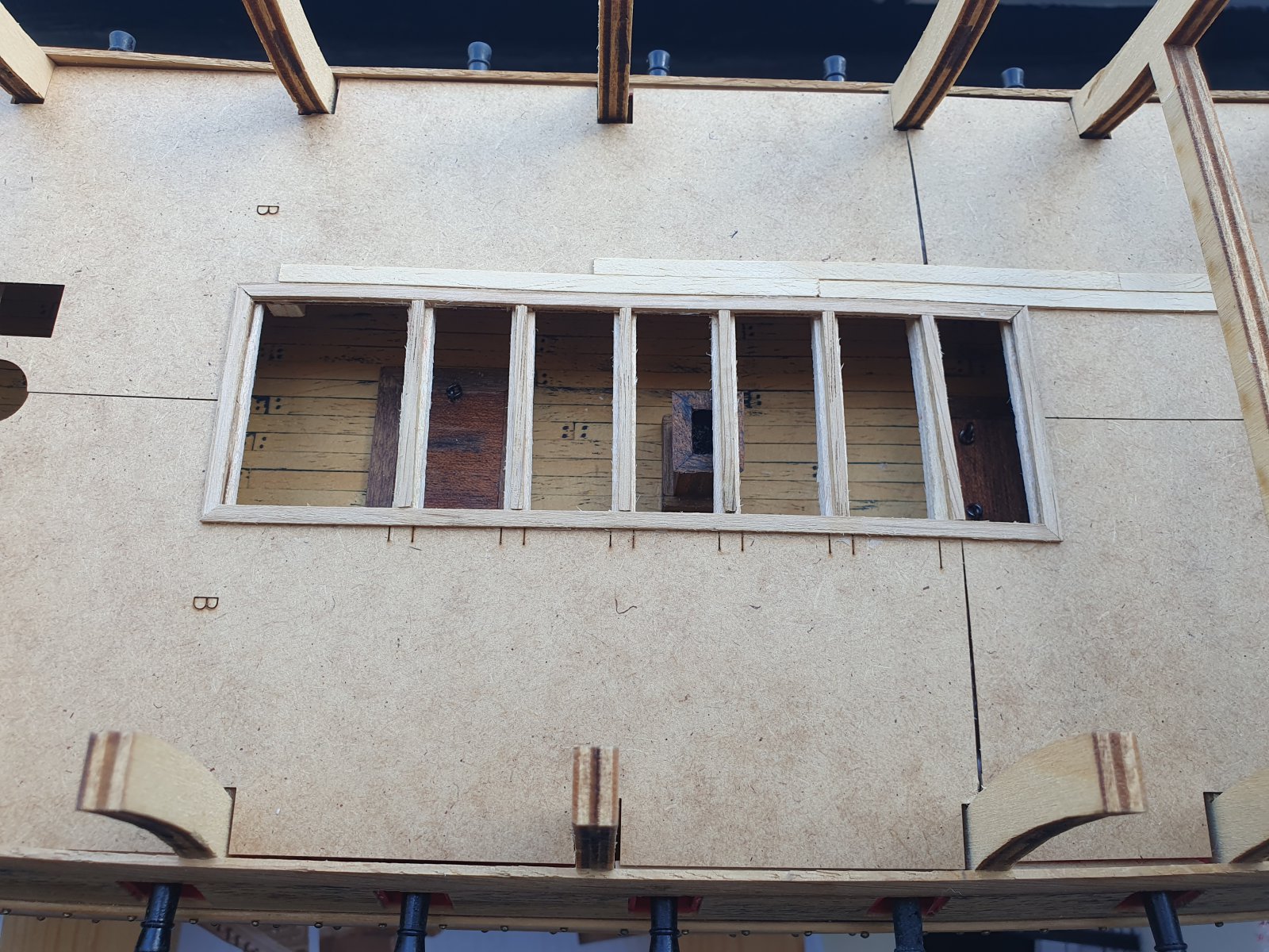

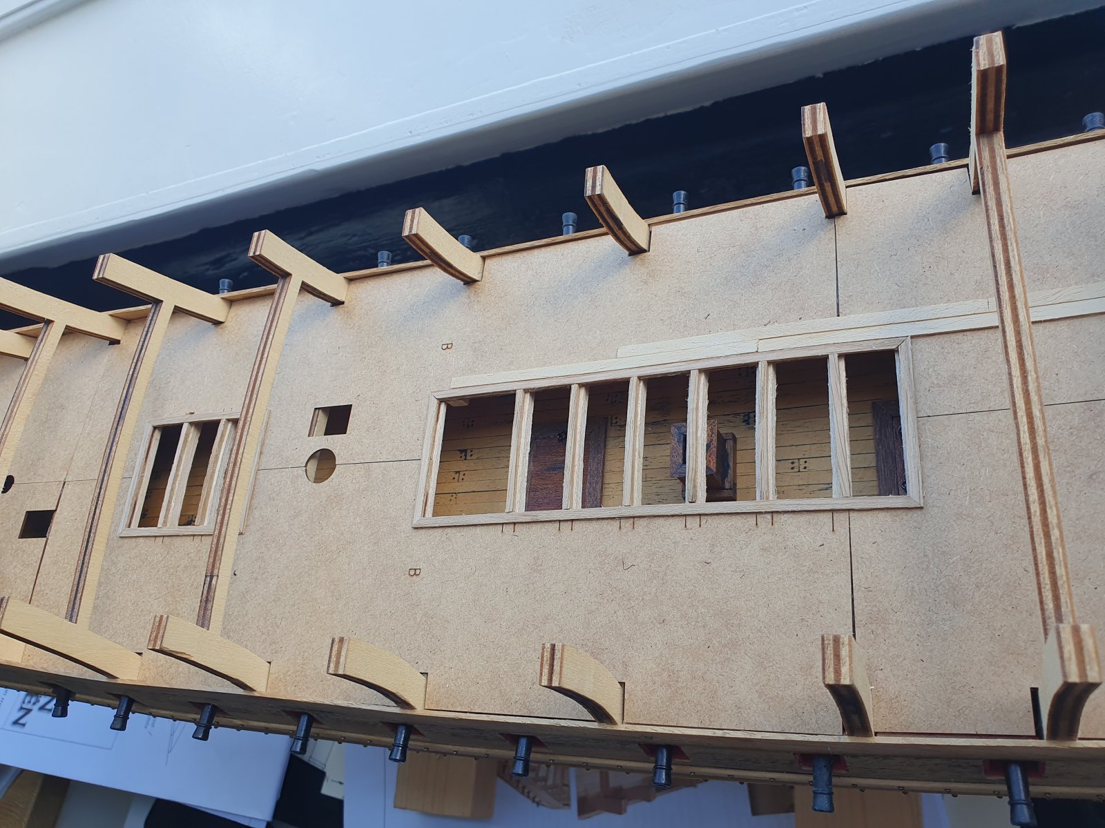

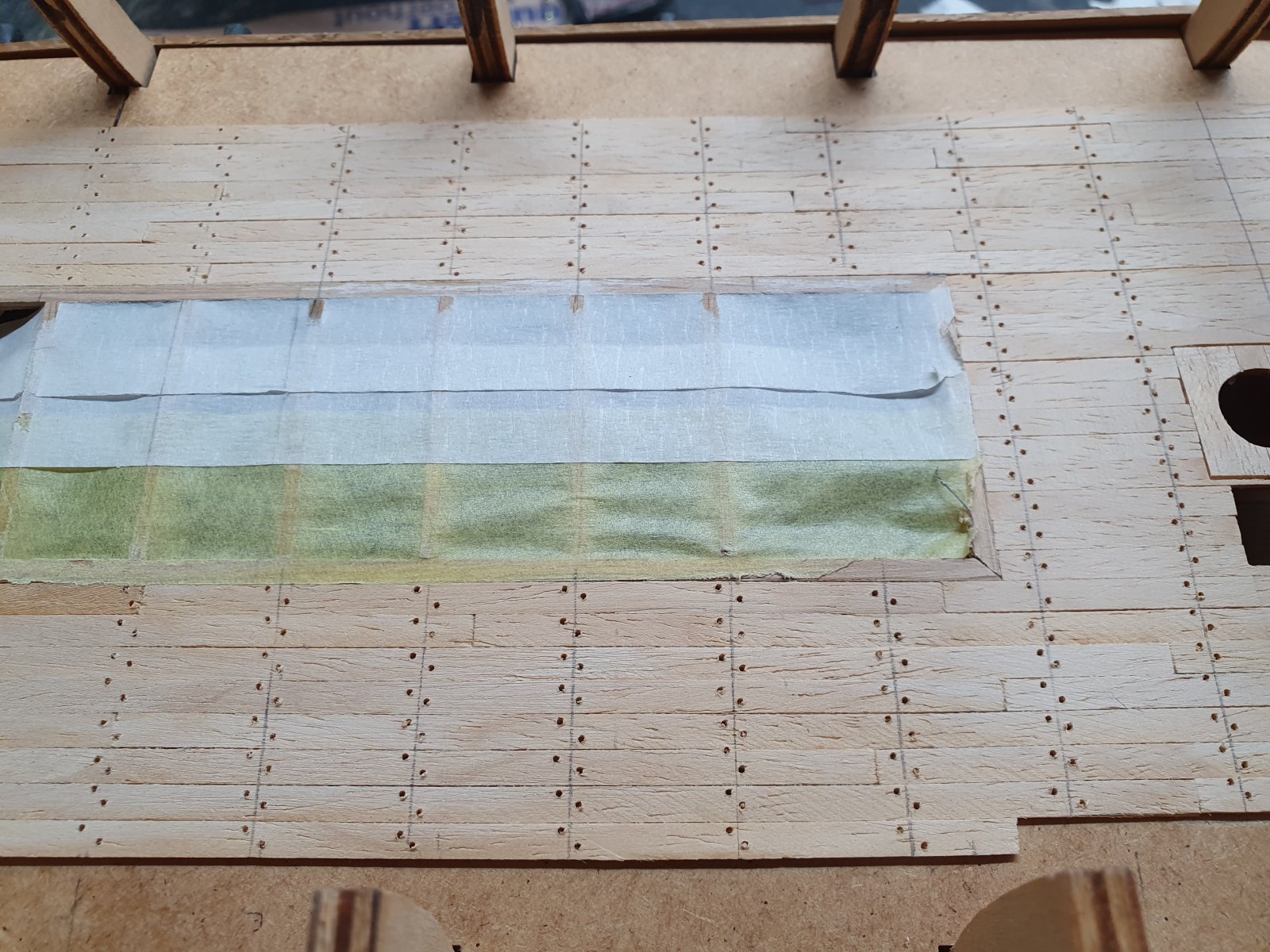

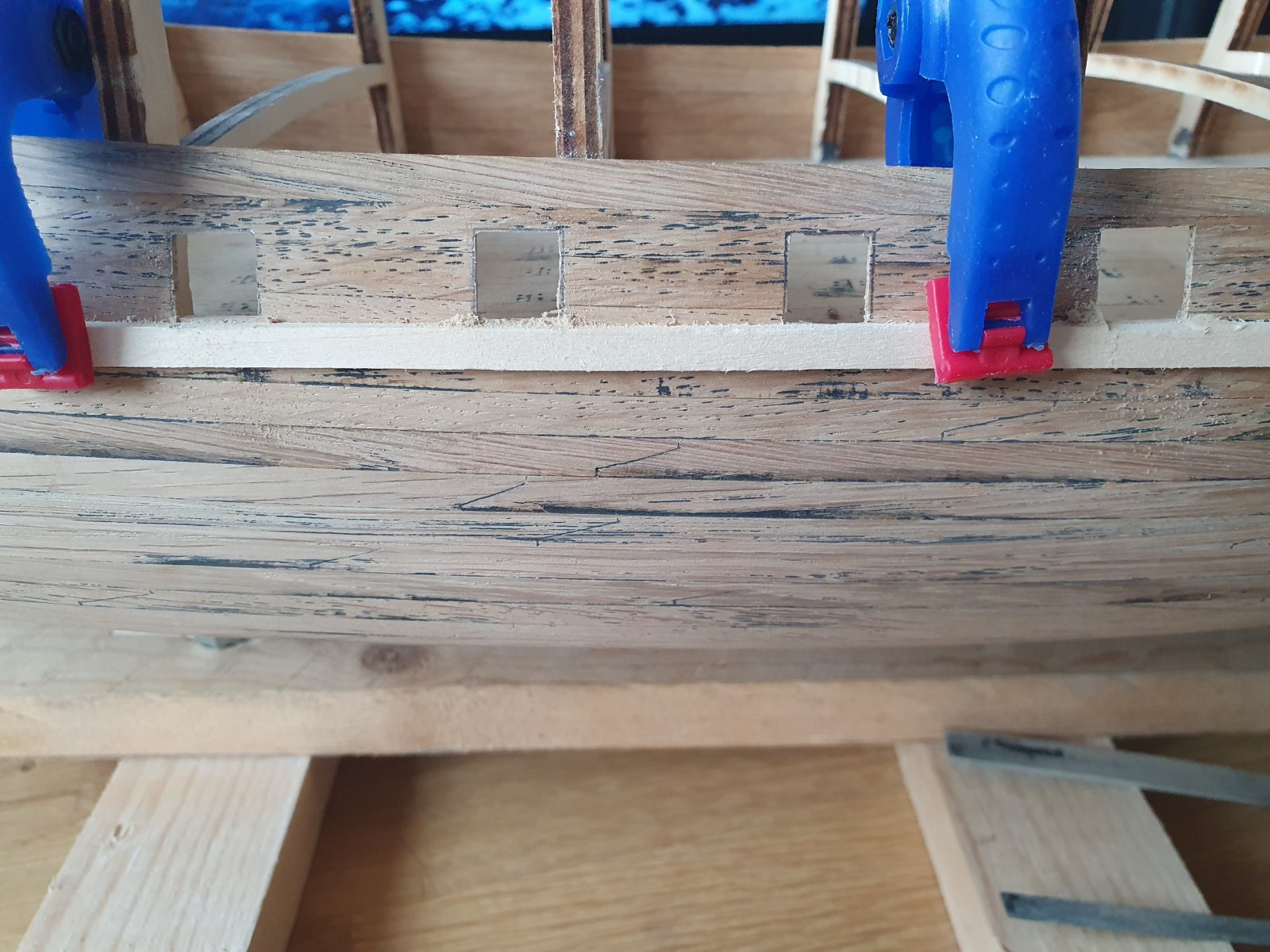

Hallo allemaal,

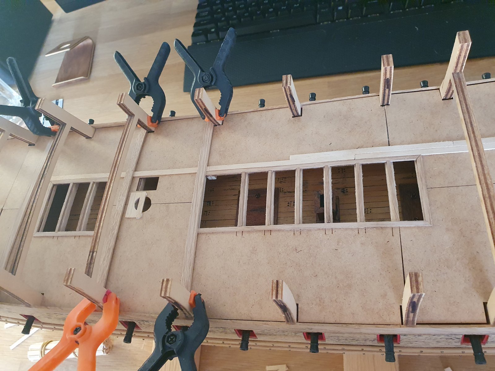

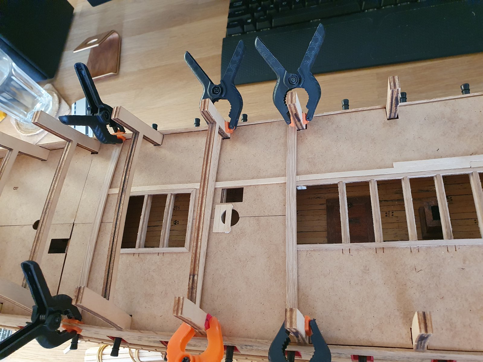

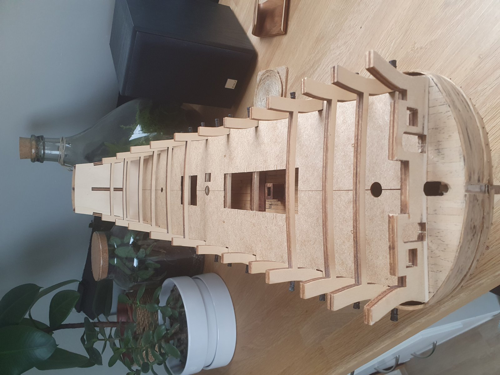

Vandaag weer een kleine update, ik ben verder gegaan met het B dek. De randen van de luiken zijn geplaatst door latjes eikenhout van 1x3mm. Daarnaast begonnen met het beplanken van het dek.
Tot de volgende!

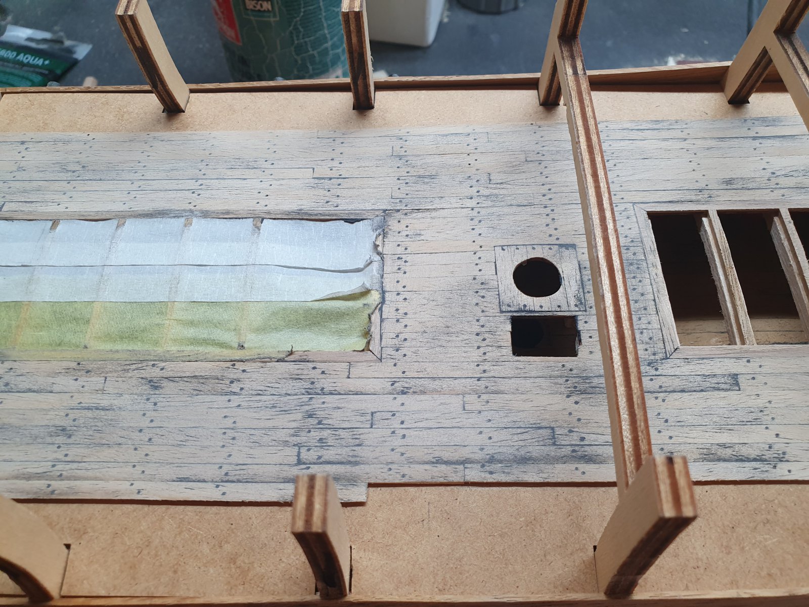

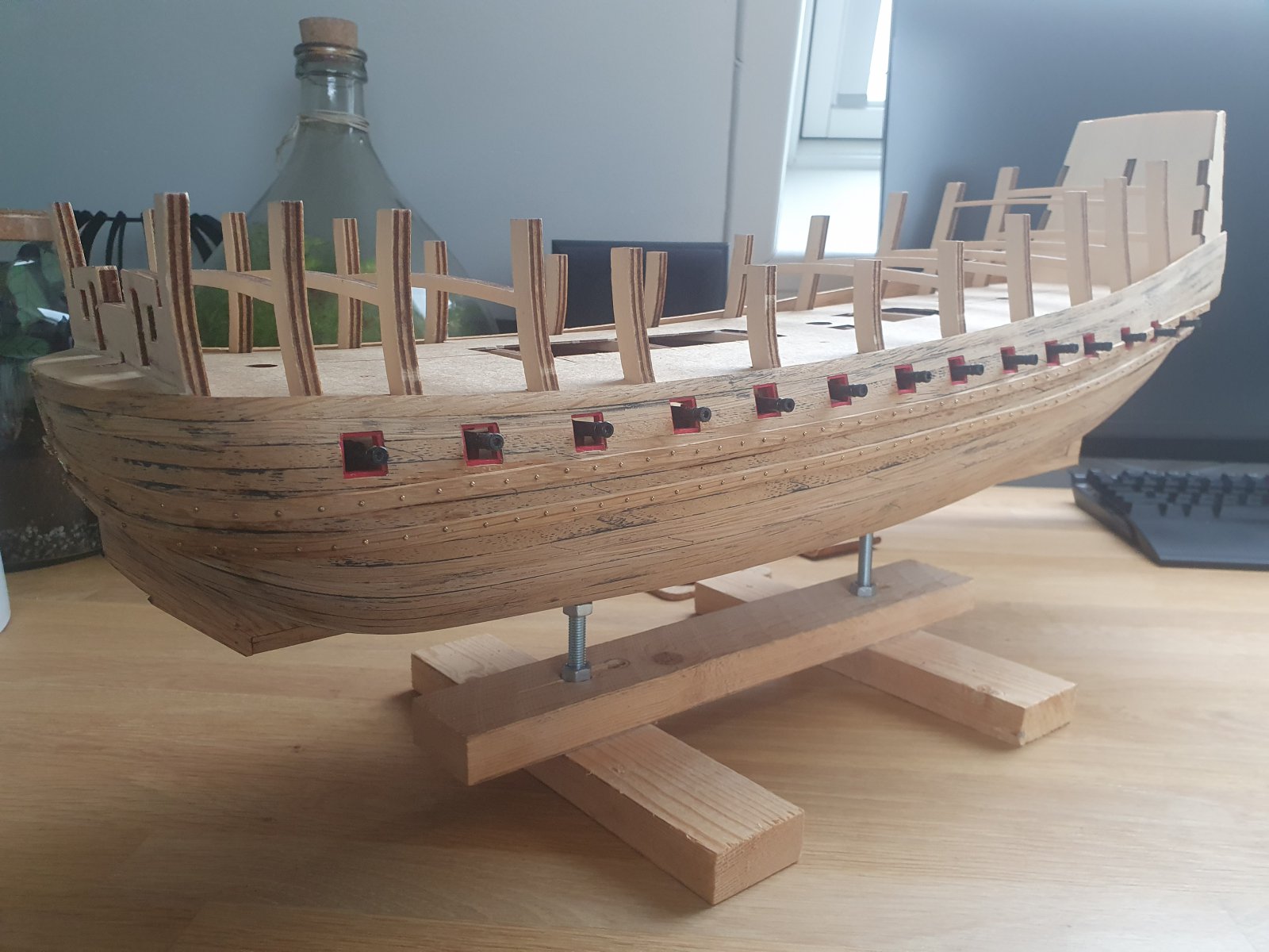

Hallo Mark en andere brouwers, wat ik heb gemist in de reportage van de Endeavour en dat zal in deze reportage ook wel gebeuren is dat het zwart maken van al beslag van zowel de ankers als het kleine glimmende spul.Ik gebruik als jaren Patina zwart .In het kokertje met patina erin doen wat zwart moet worden ,1 minuutje wachten op een stukje gaas laten uitlekken en de volgende dag kan je alles gebruiken. Cor
Hoi Cor,
Zo doe ik het inerdaad ook altijd, soms pakt het Patina niet lekker, in dit geval zijn de kannonnen zelfs zwart geschilderd.
