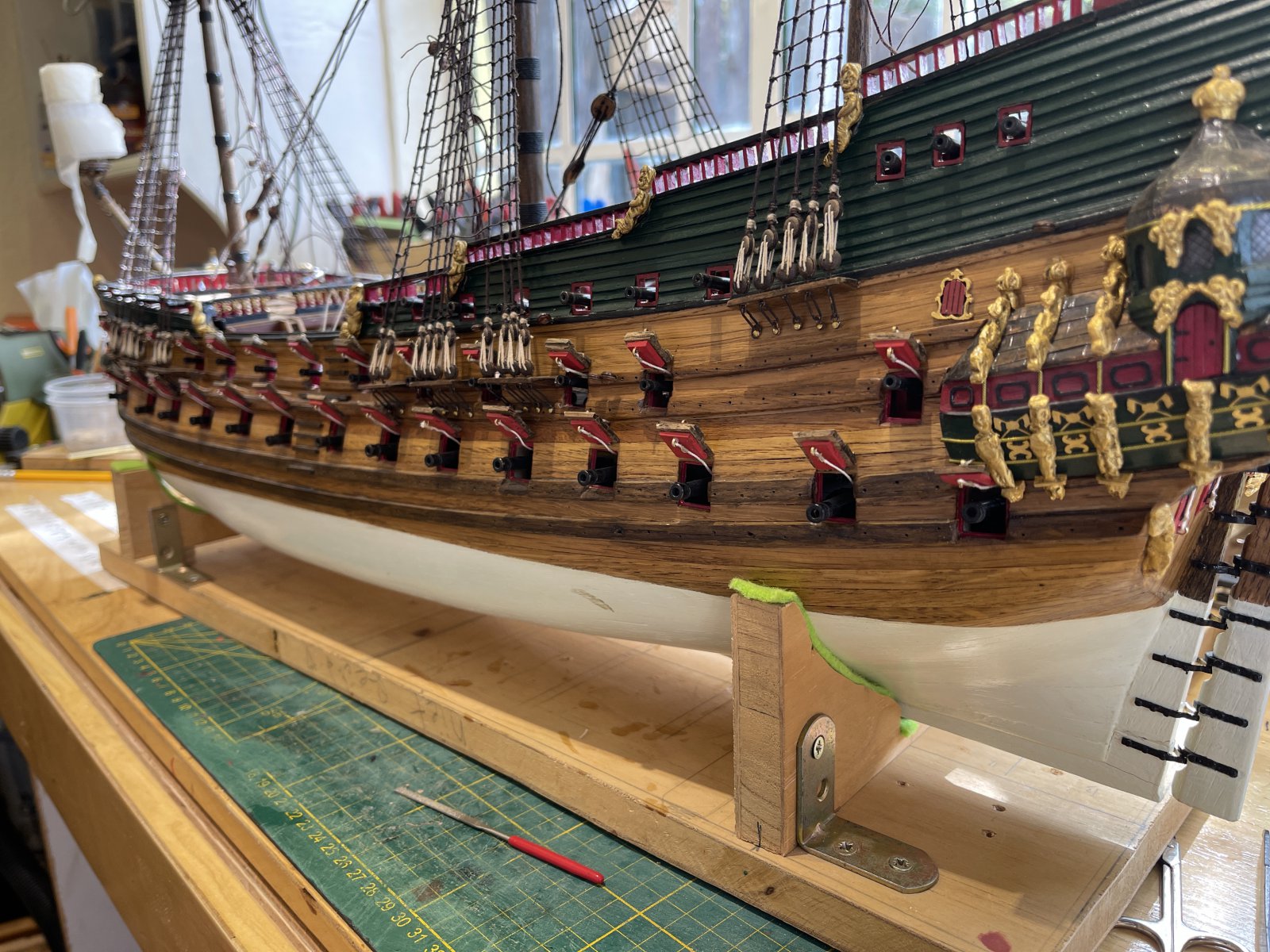

Vandaag de grote kanonspoort luiken geplaatst (inclusief bij de 4 beschadigde en gerepareerde poorten)

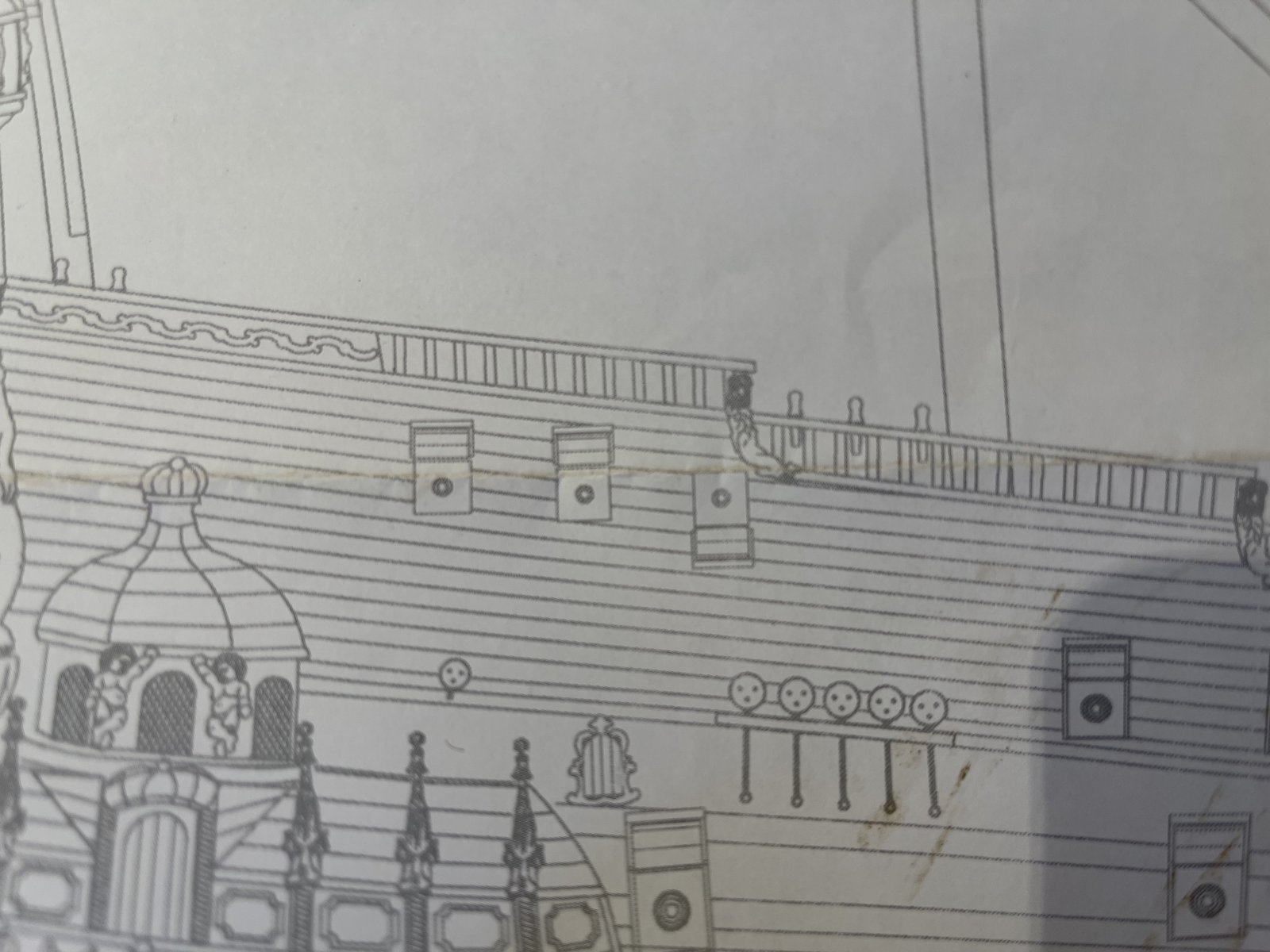

als ik dan naar de tekening kijk voor de kleinste luiken, dan zie ik er een die omgedraaid is, heeft dat een functionele reden? Ik kan me er zo niets bij voorstellen, anders dan een fitness functie voor de bemanning als dat luik dicht moet

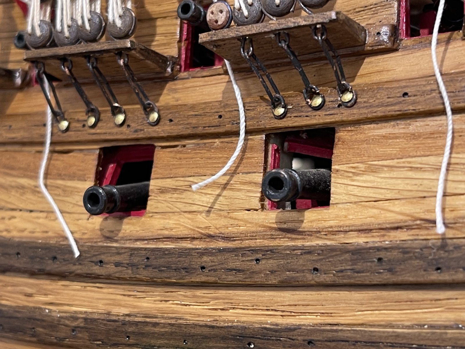

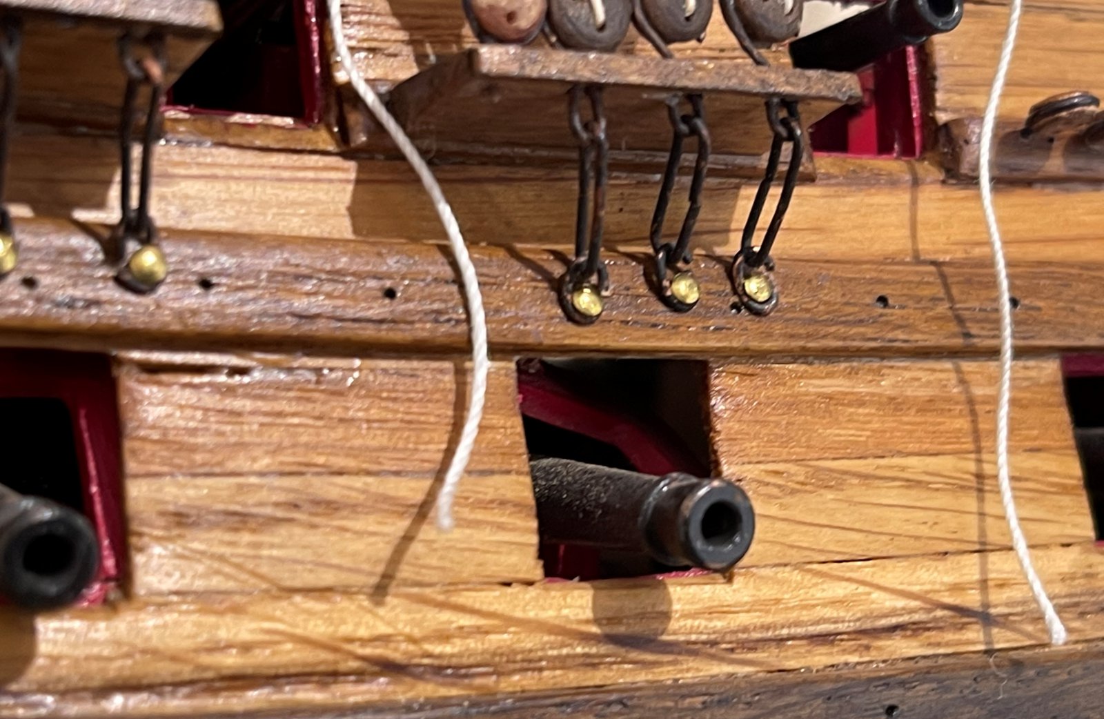

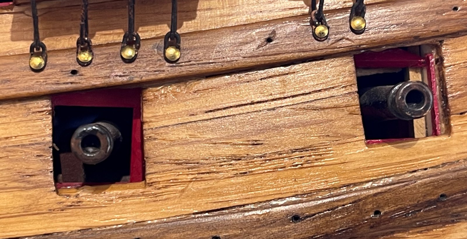

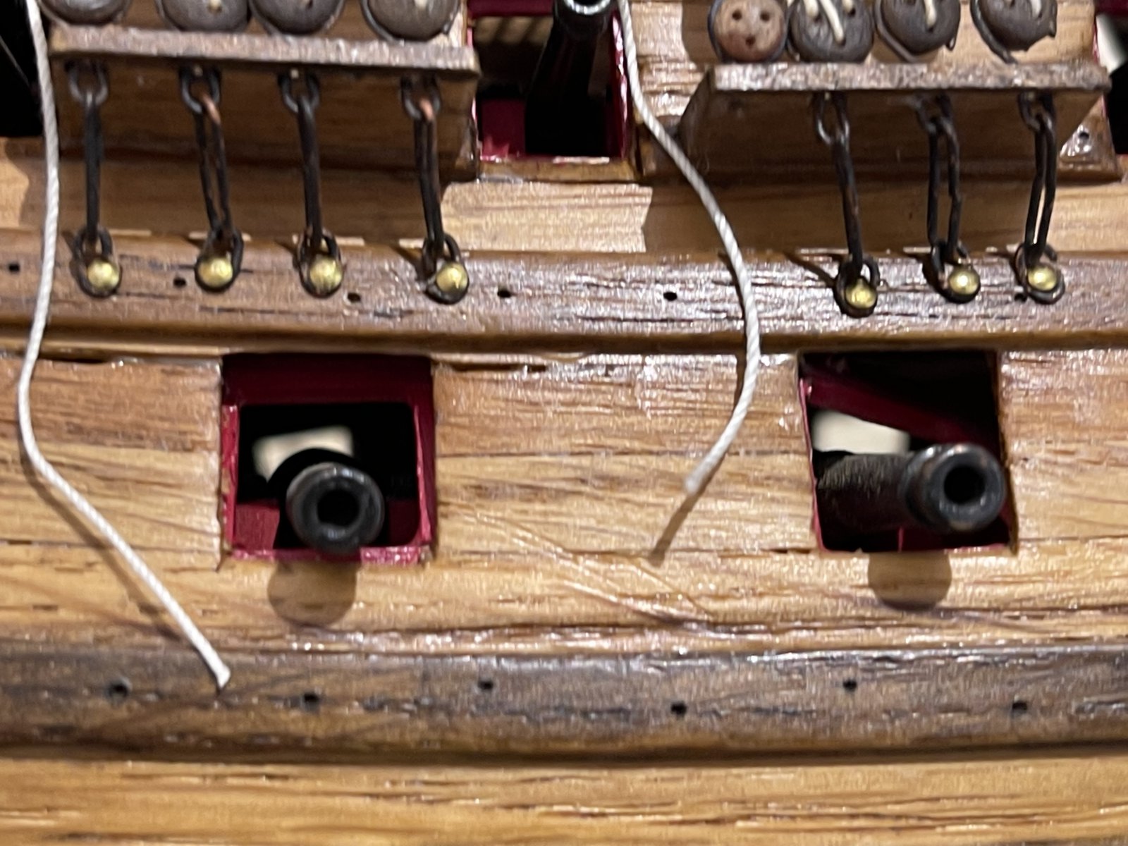

En als je dan met je neus zowat in de kanons-opening zit valt het opeens op dat er een paar van die rode raam-lijsten wel erg scheef zitten ...
Bekijk bijlage 484569 .
Bekijk bijlage 484567
Bekijk bijlage 484568
Bekijk bijlage 484566

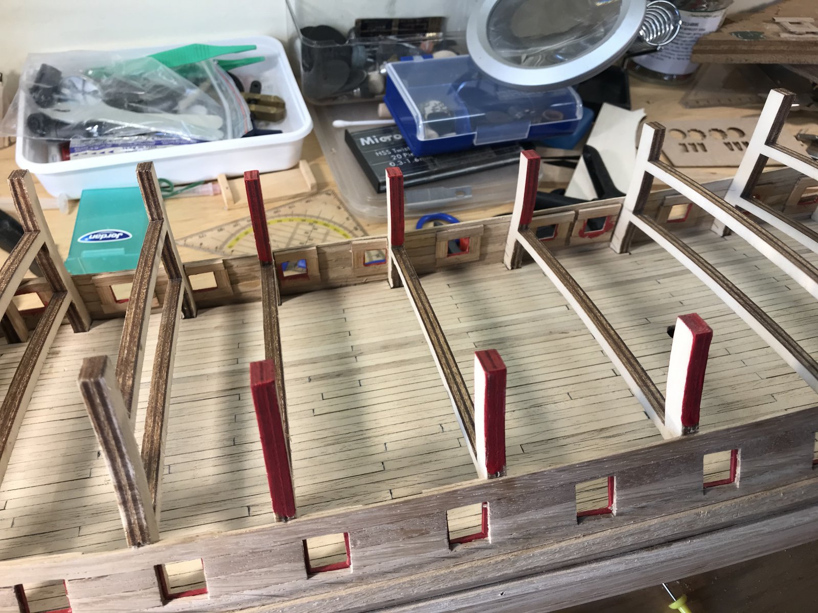

Blijkt dat ik met het vastzetten van de putting-ijzers hebben de spijkertjes de achterliggende eiken lijst weggedrukt (in Mei 2021)
en daarmee dus het hele rode frame ontzet. Natuurlijk zie je dit pas echt als je er met je neus op zit EN je er met geen goed fatsoen meer bij kunt komen om het te repareren.... en dan had ik elk spijker-gat nog wel voorgeboord om dit te voorkomen :-(
De frames waren in April 2020 al gezet, en om dat nu allemaal weer open te slopen ..... nah ;-)

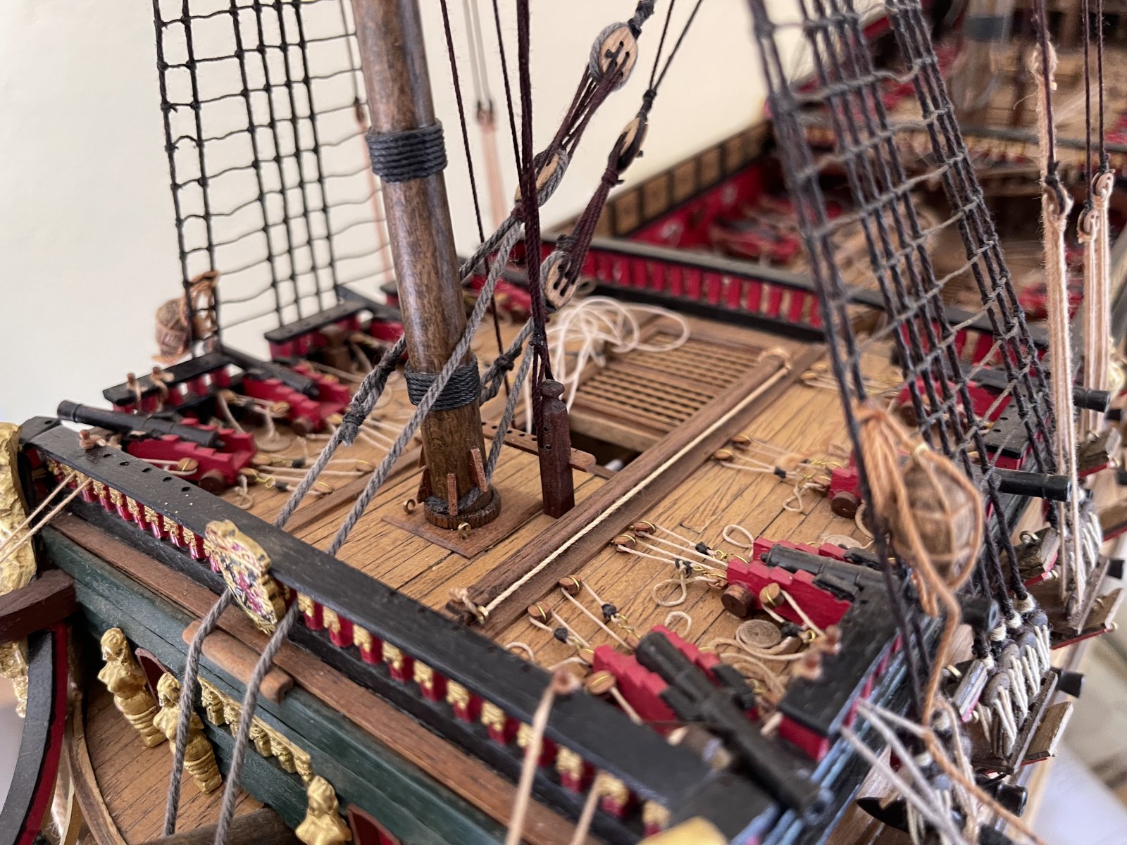

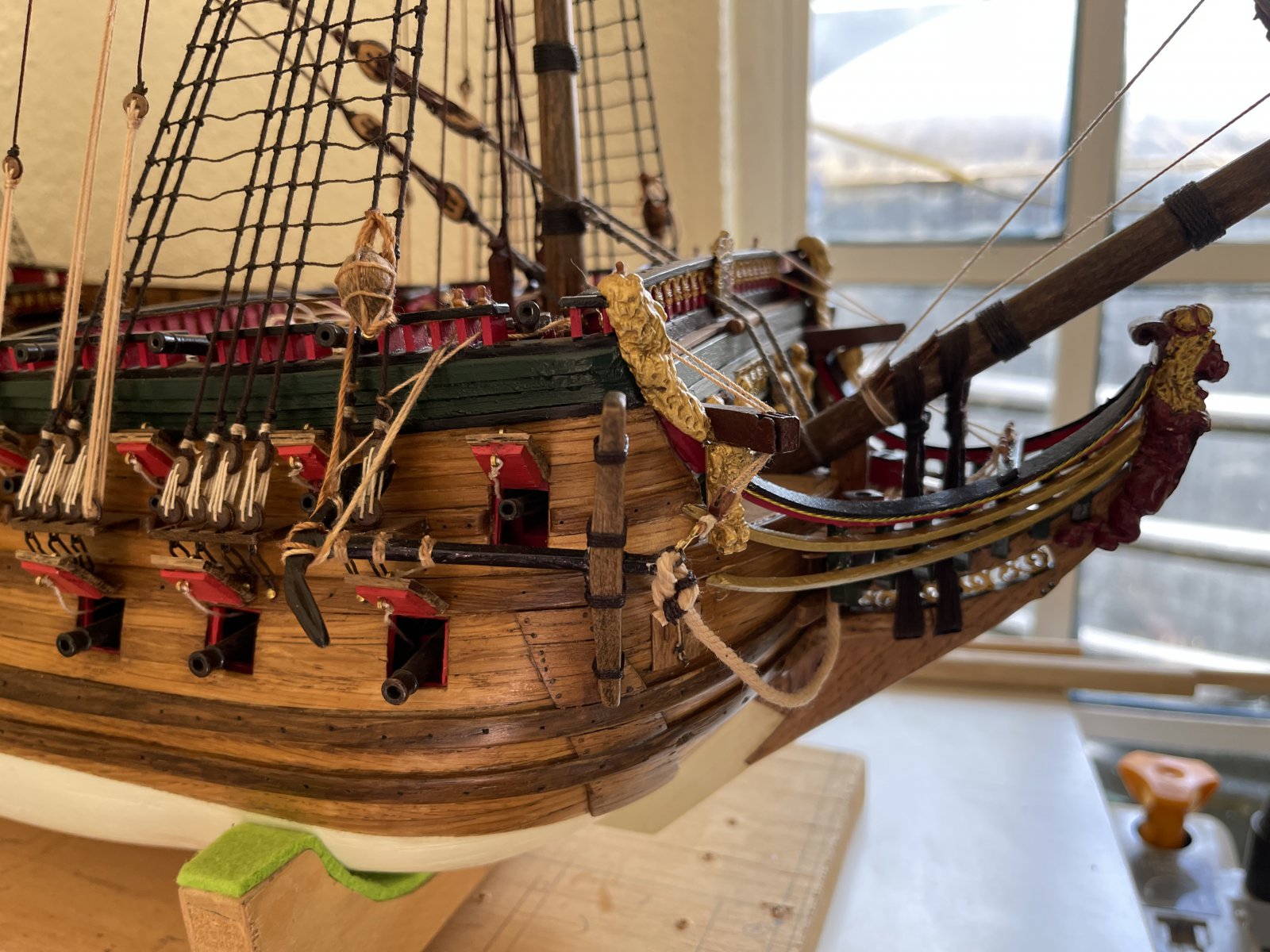

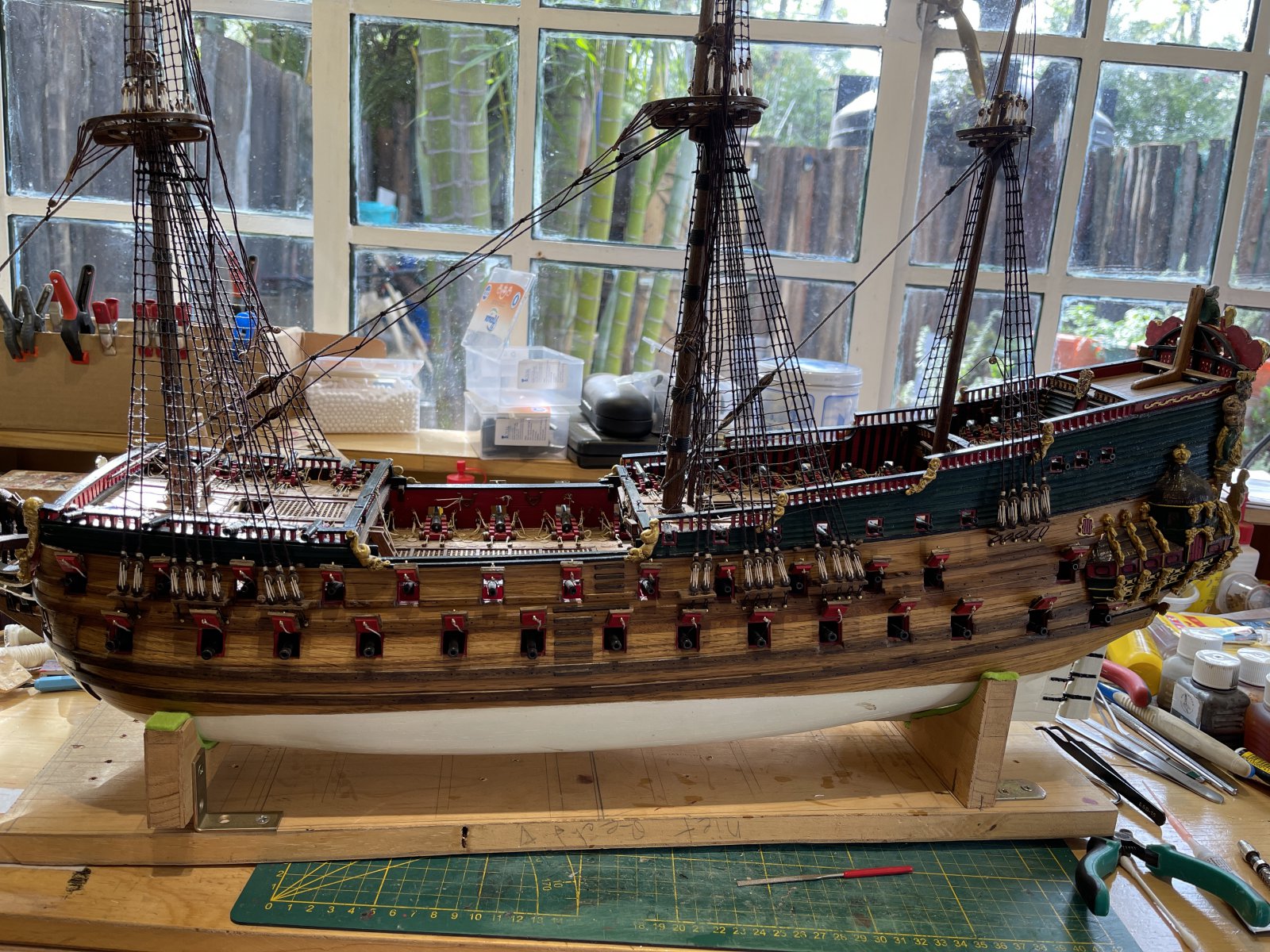

Na het plaatsen van de geschutspoorten (ook een monniken-werk) is het tijd voor het het zetten van de rest van het staande want:
Ook dit is een heel gepriegel. Het (te) witte touw heb ik ver-ouderd met sterke thee om de felle wit/zwart/bruin contrasten weg te krijgen.
Omdat dit met lange afstanden tegelijk gaat is het ontwarren van natte lijnen ook nog een klusje apart ...

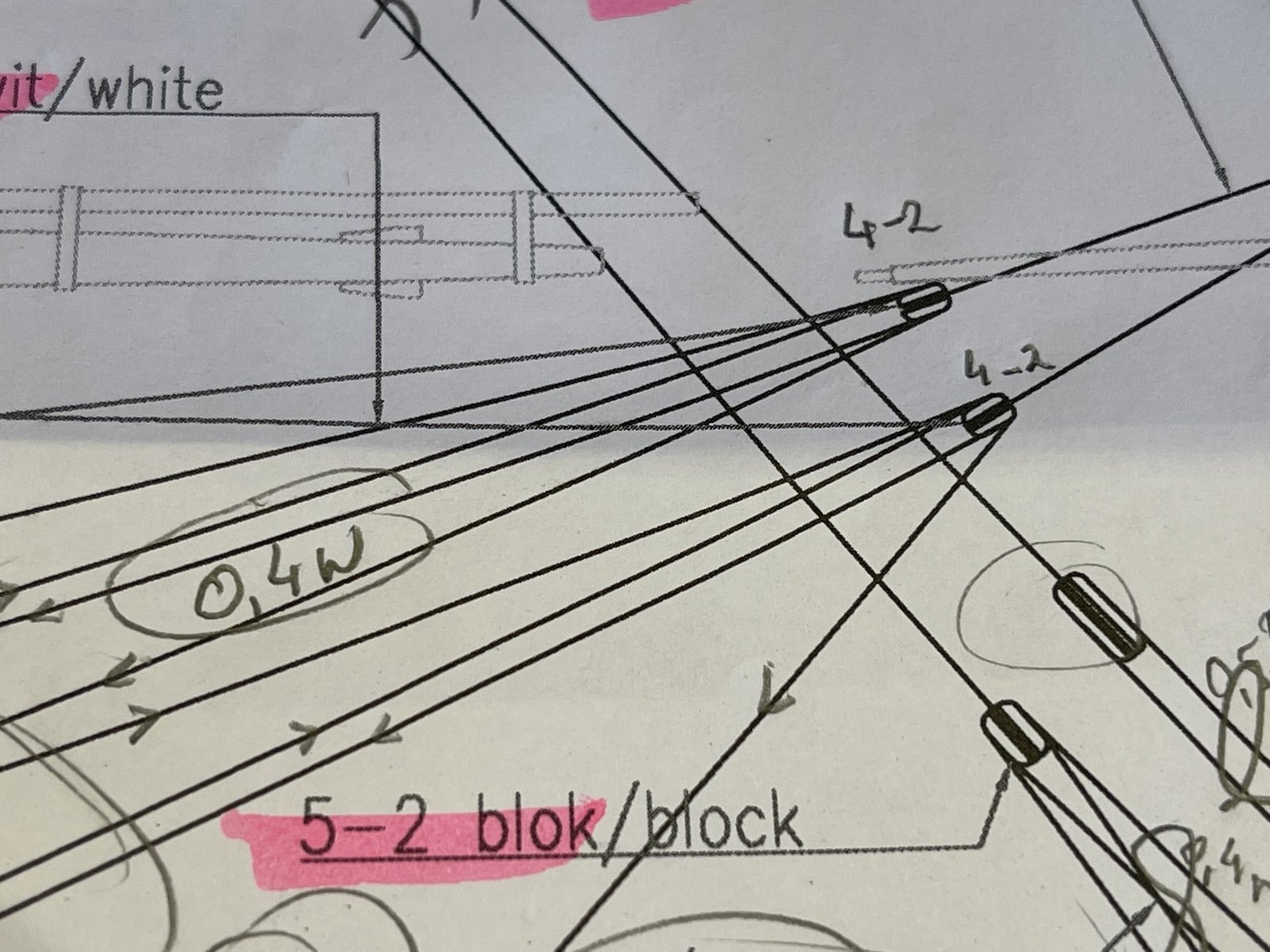

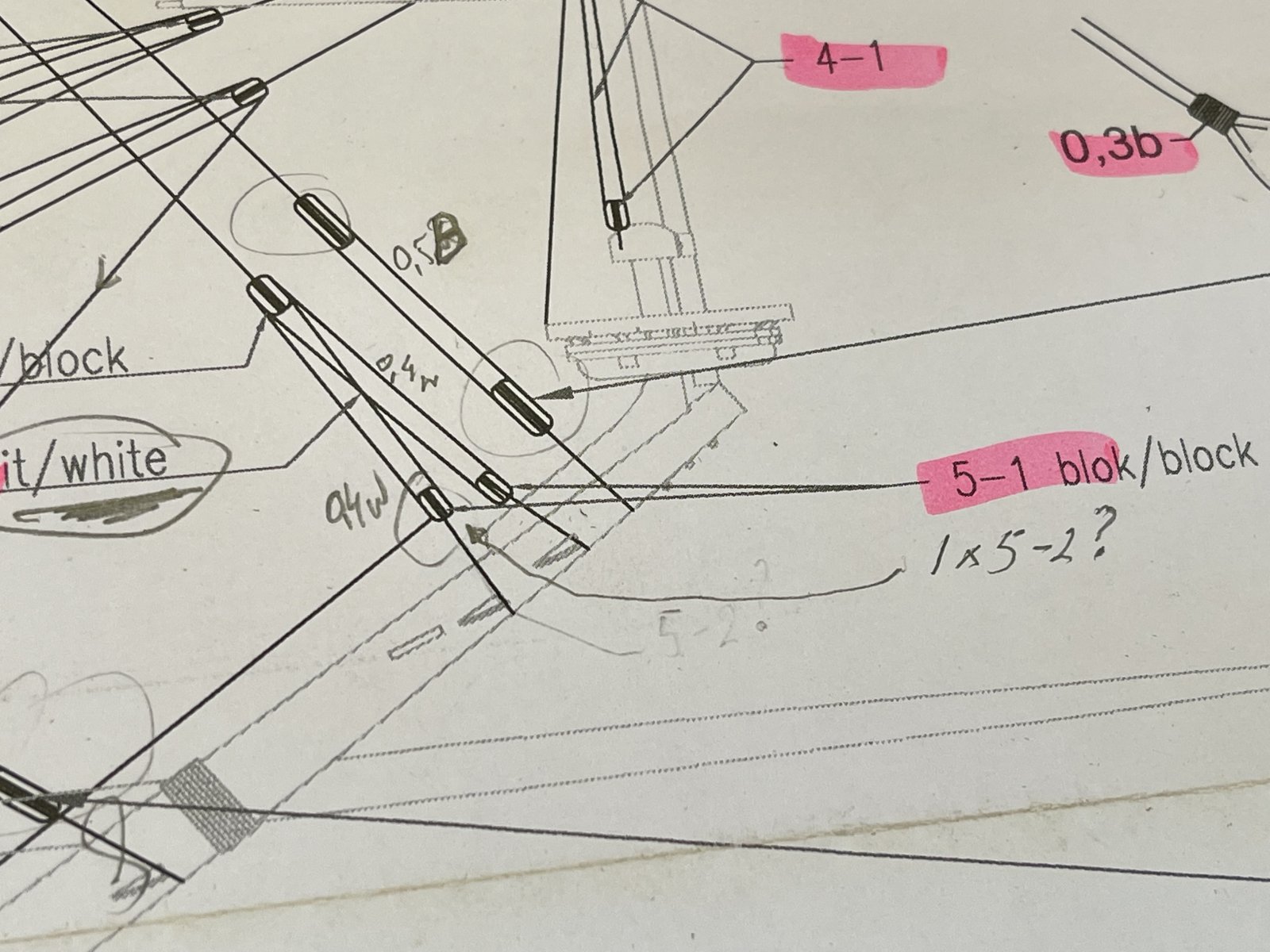

ik heb nogal wat gepuzzeld op de lijnen voor de boegspriet, wellicht helpt de verduidelijking op de staande want tekening?
Soms lopen de lijnen in mijn (zeil) hoofd net iets anders dan de tekening dicteert, mijn boot :-)

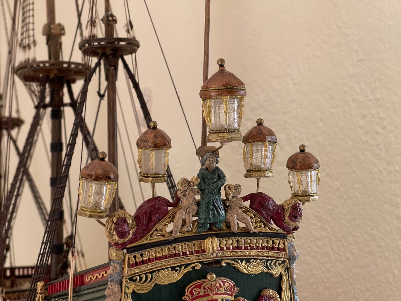

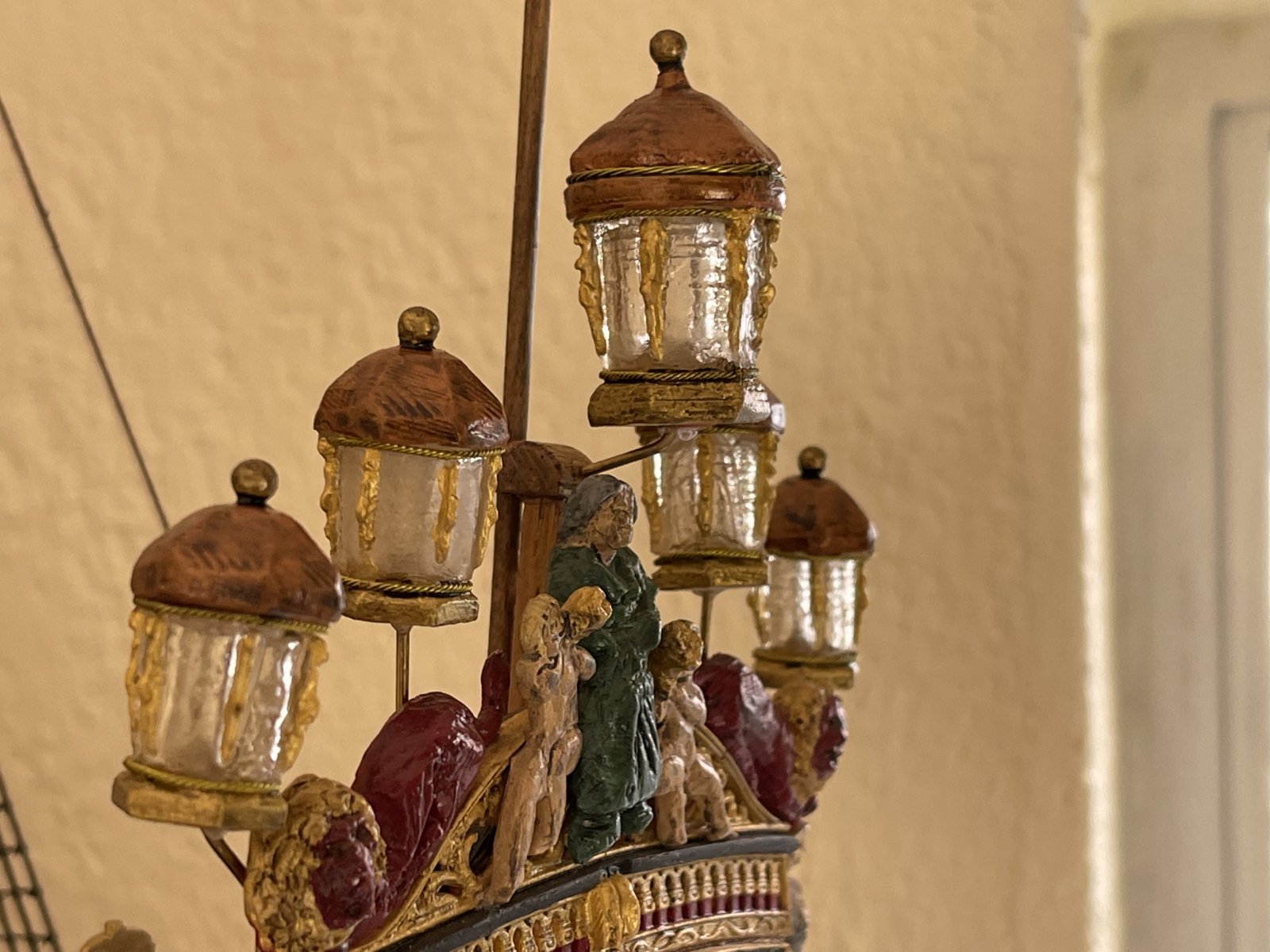

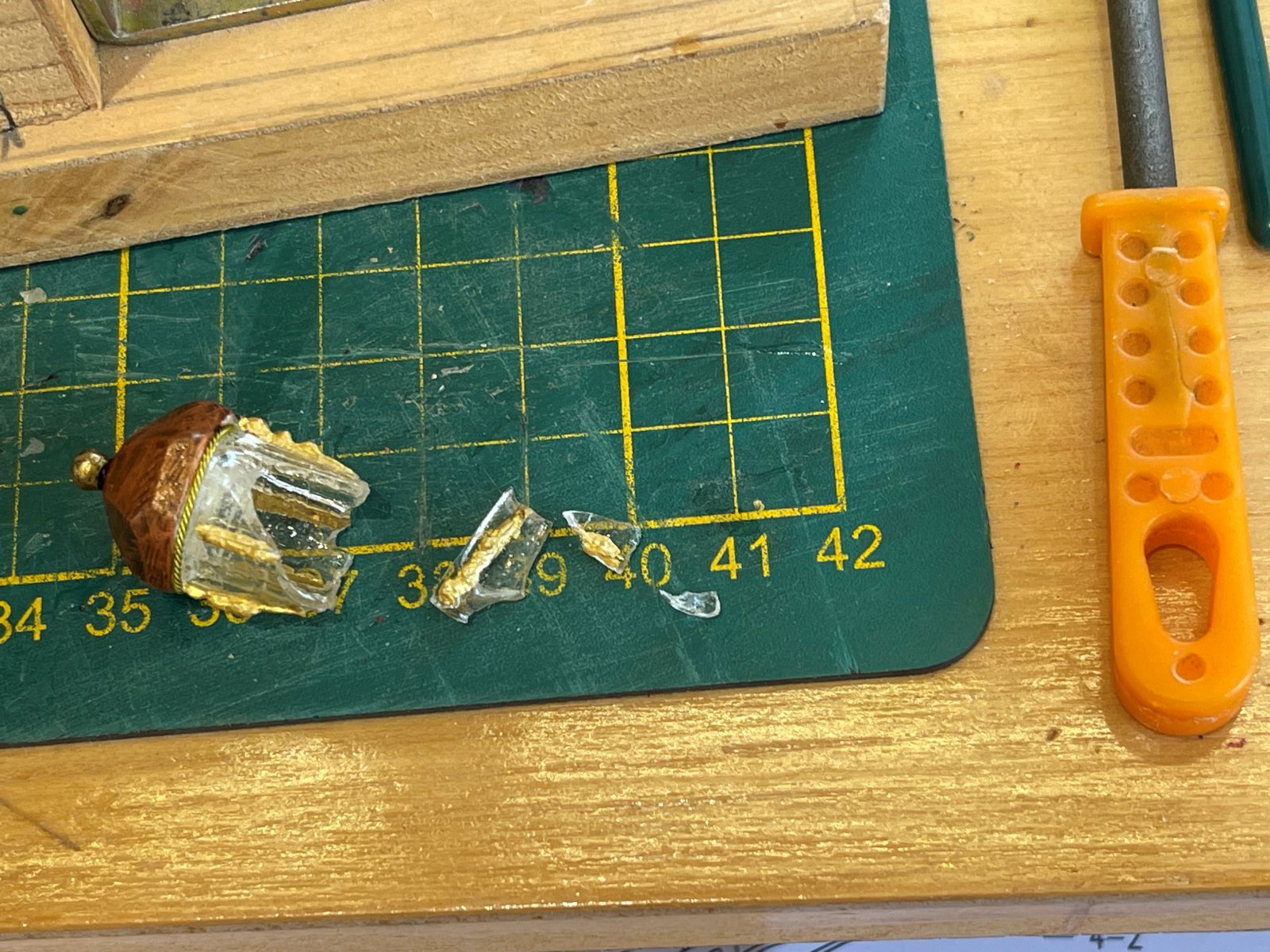

En met het vastzettend van de lantarens op de spiegel (ik had ze een paar weken geleden al gemaakt, sorry geen foto's ;-)) ging er eentje vliegen ...
T'is glas ... (scherven brengen geluk :-))
anyways, na een middag over de grond kruipen met een sterke zaklantaren heb ik alle stukjes terug gevonden!
dan met veel passen en meten en seconde gel de lantaren weer in elkaar gezet, en de lantarens op de spiegel gezet (het was de 2e van rechts)
waarschuwing voor de volgende bouwers:
a: zit niet (teveel) met je vingers aan het 'glas', het plastic reageert met je vingers en wordt dof (zien de 2e lantaren van links) en daar kun je nix meer aan doen.
b: laat ze niet vallen, dan gaat het stuk :hammer:

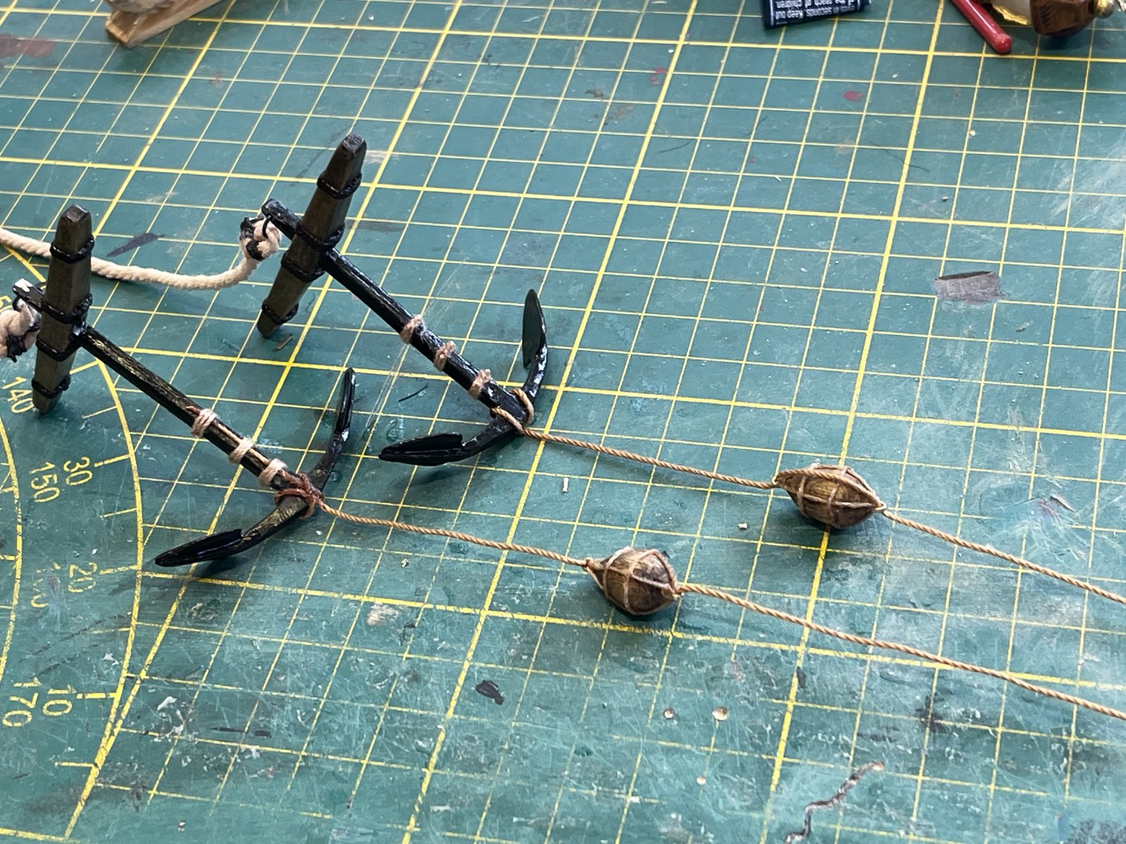

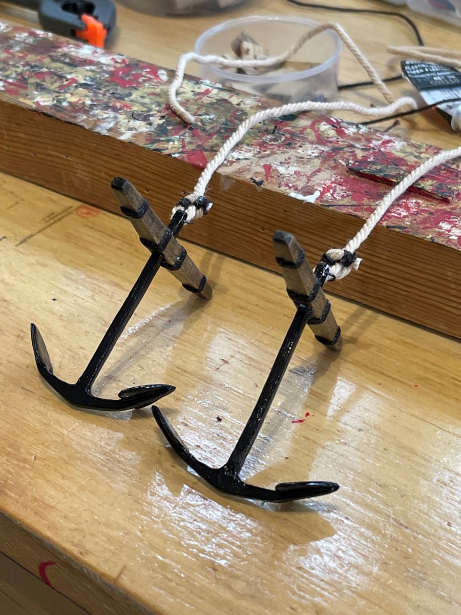

Het maken van de ankers was het volgende uitstaande werk:
geschaafd, geschuurd, geverfd en gelakt, daarna de ankertouwen vastgezet (volgens WzM)
De boeien gedraaid op de draaibank uit een stukje 10cm rondhout:
en ook deze vastgezet op de onderkant van de ankers:

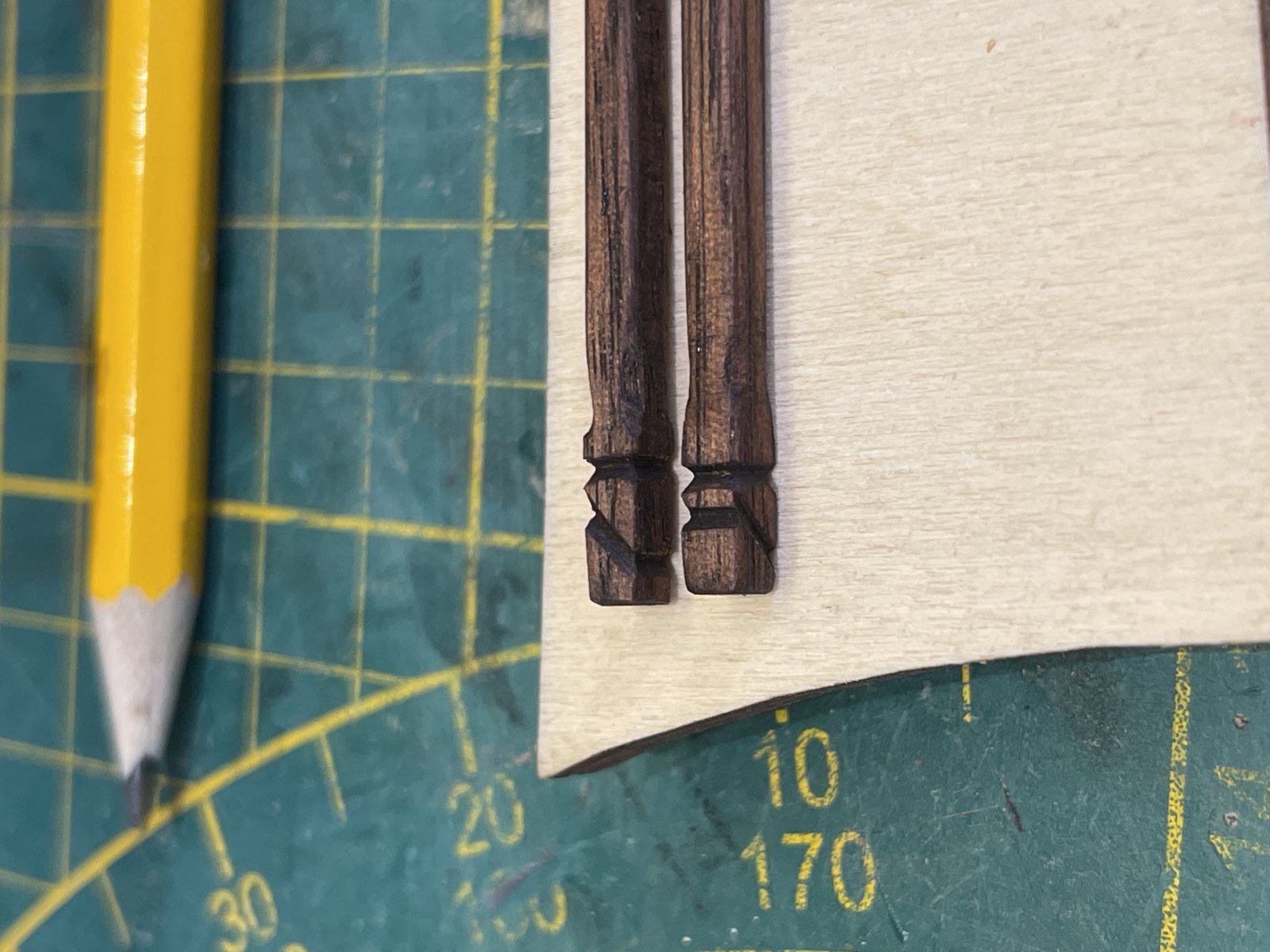

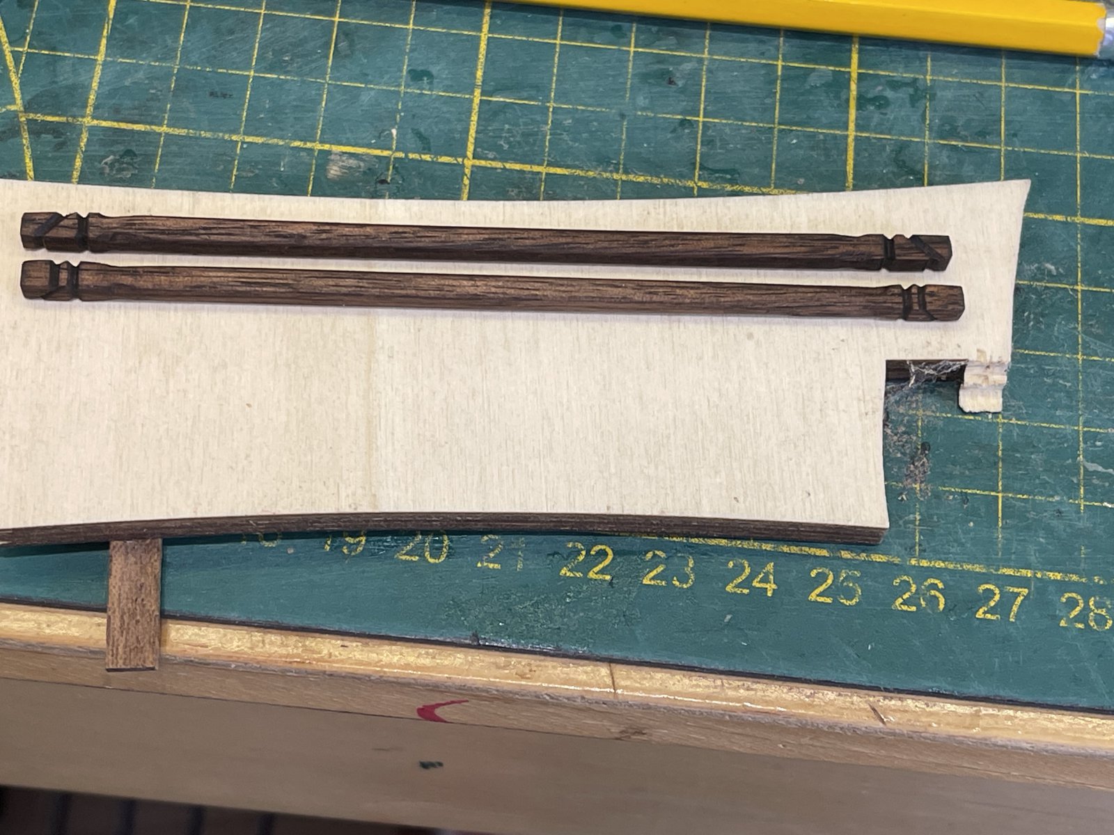

uit de 4*4's noten de penterbalken (?) gemaakt:
Jammer van die doffe lantaarn. Kan je hem niet polijsten? Of is hij te klein?
Verder een mooie update. Ook de boeien zijn mooi verouderd.

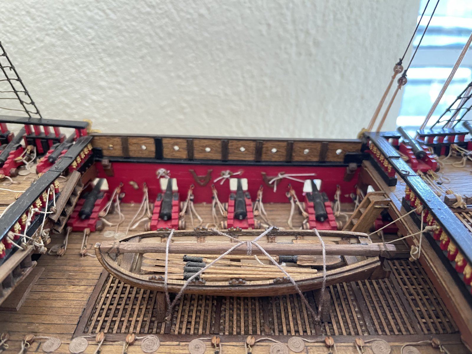

Ik heb toch maar 2 penterbalken gemaakt alhoewel volgens WzM er maar 1 gebruikt werd (een korte, halve lengte in het kontinentale systeem, of een hele dwarslengte, Engels)
De tweede heb ik als reserve op de sloep geplaatst, ik kan me voorstellen dat zo'n balk bij het hijsen van het anker nog wel eens een keer overboord gaat :)
Deze balk houdt dan gelijk het dekzeil aflopend zodat er geen regenwater in gaat staan.
De 'echte' is geschoord onder de fokkemast (er wordt immers zeilend getuigd):

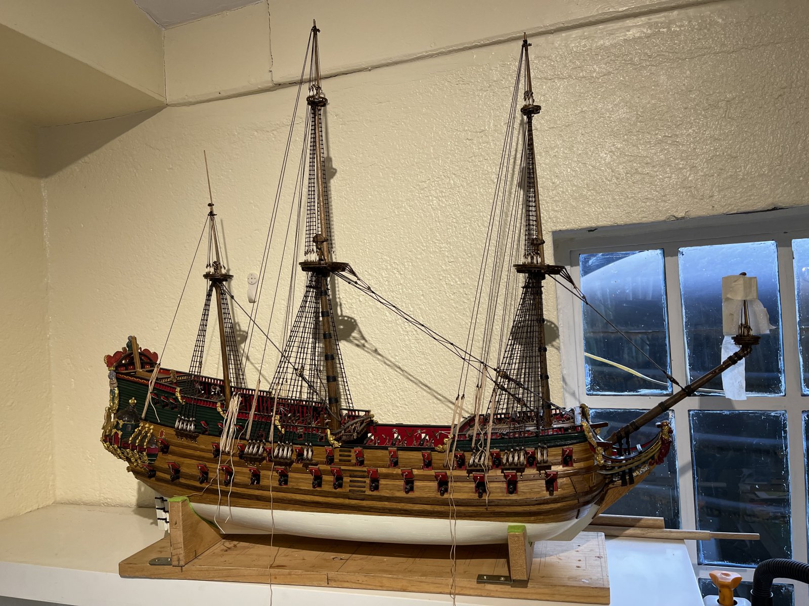

En de ankers geplaatst met de boeien in het want:

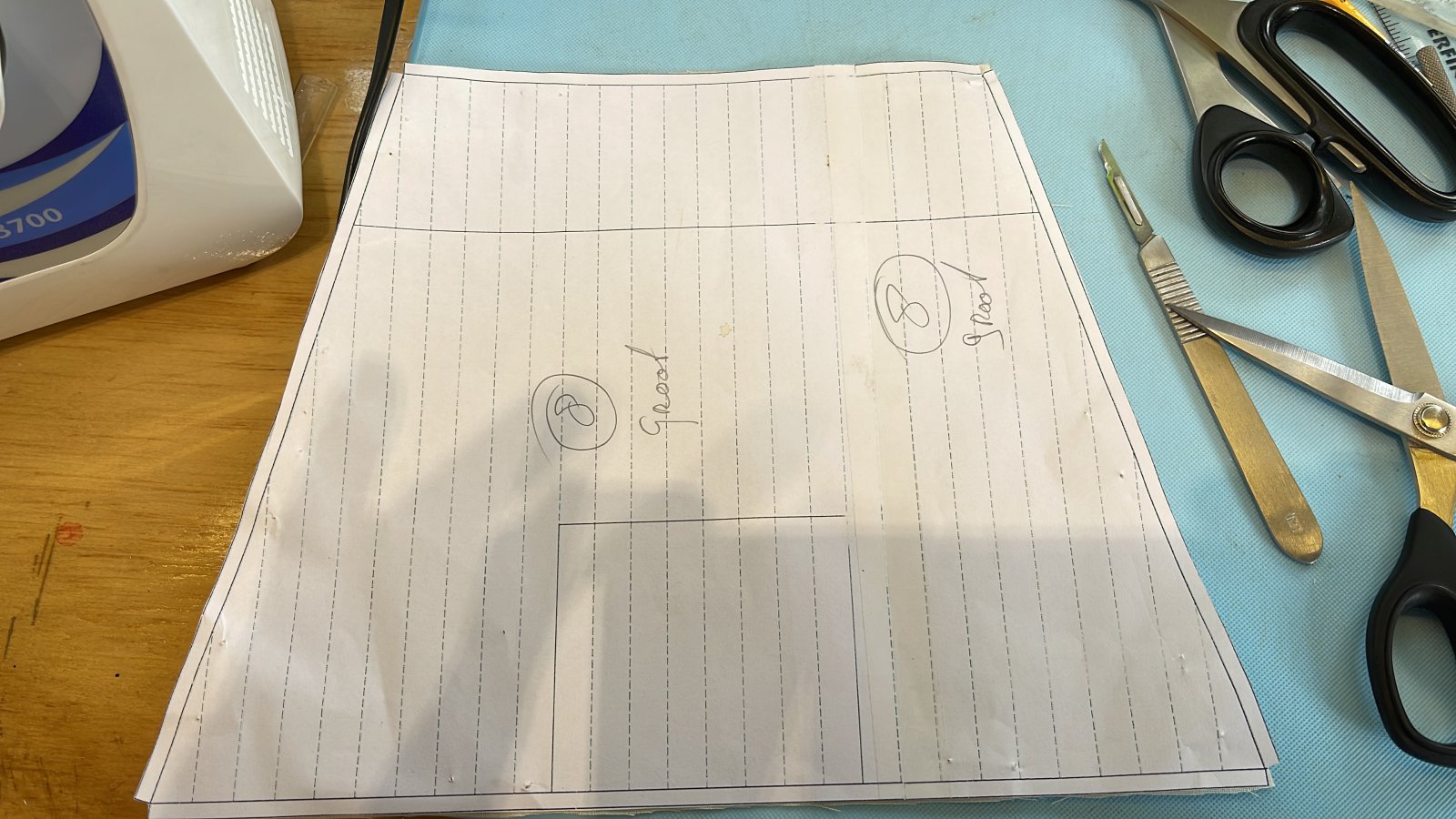

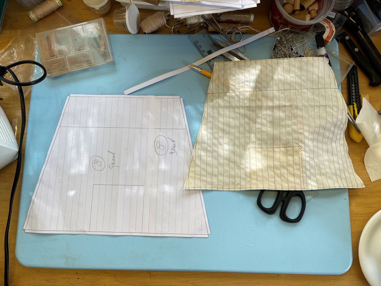

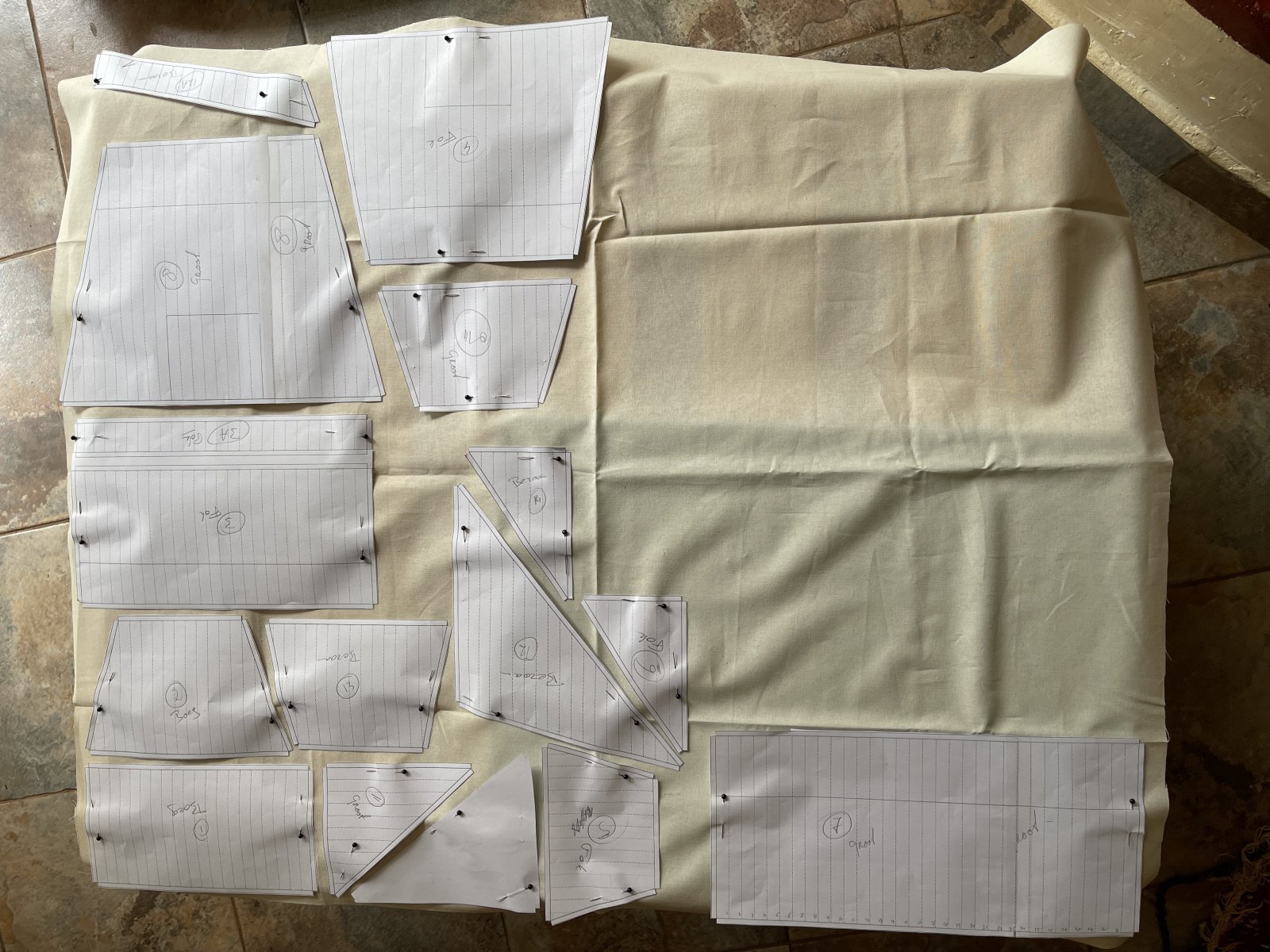

Eerst alle zeilen ingescanned vanaf de tekening en schaal 1:1 geprint. Deze dan uitgezet op het zeildoek zodat ik zoveel mogelijk materiaal als reserve hou:
De zeilen losgeknipt en bijgeknipt op de exacte grootte.

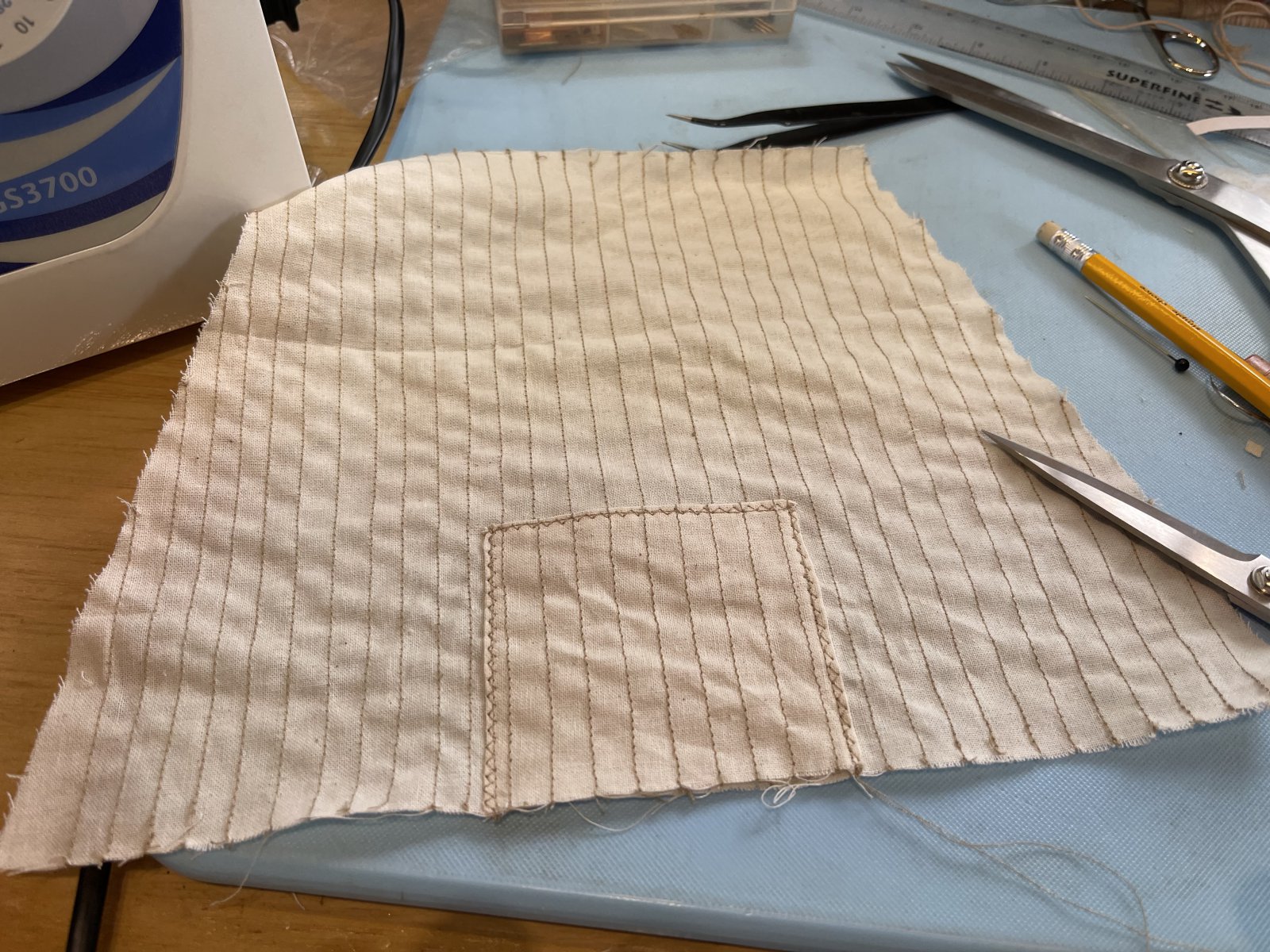

Bij het grootzeil was ik even wat confuus omdat er een 'vierkant' getekend stond op de onderkant van het zeil waar ik niet wist wat dat eigenlijk was.
Dus even overleg met de Admiraliteit en het verlossende antwoord kwam snel: Dit is een extra lap zeildoek die het grootzeil beschermd tegen het schuren tegen de mast (makes sense :))
Dus, die gaan we er ook maar in/op maken :).
Omdat dit het meest interessante zeil is heb ik daar de foto's maar van gemaakt:

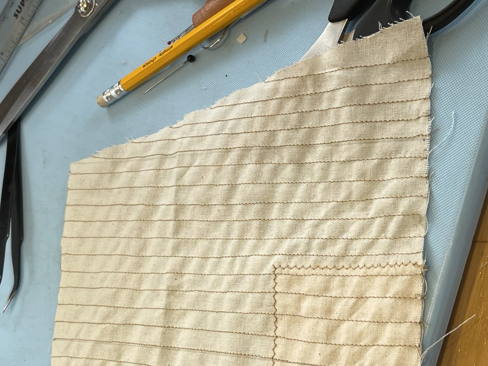

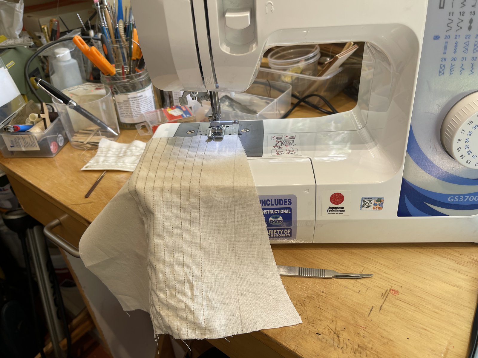

Bij de eerste zeilen heb ik eerst de randen omgenaaid en dan de zeil-banen erop genaaid, dat wordt echter niet echt mooi (ik moet er nu 12 zeilen helemaal opnieuw doen).
Dus, eerst de banen erop naaien (vergeet niet de uiteinden van elke baan aan beide zijden af te knopen anders ben je je naaiwerk zo weer kwijt ...)
Dan de mast- lap gemaakt en van banen voorzien (hier zie je de knoopjes goed, deze komen bij het omslaan van de zoom aan de binnenkant te zitten):
De zomen omgeslagen en vast genaaid met een zig-zag-steek (heet die steek niet 'zeil-steek'?)
Aan de voorkant van het zeil ziet het er dan zo uit:
En dan uiteindelijk alle zomen omgenaaid, en het grootzeil is klaar:

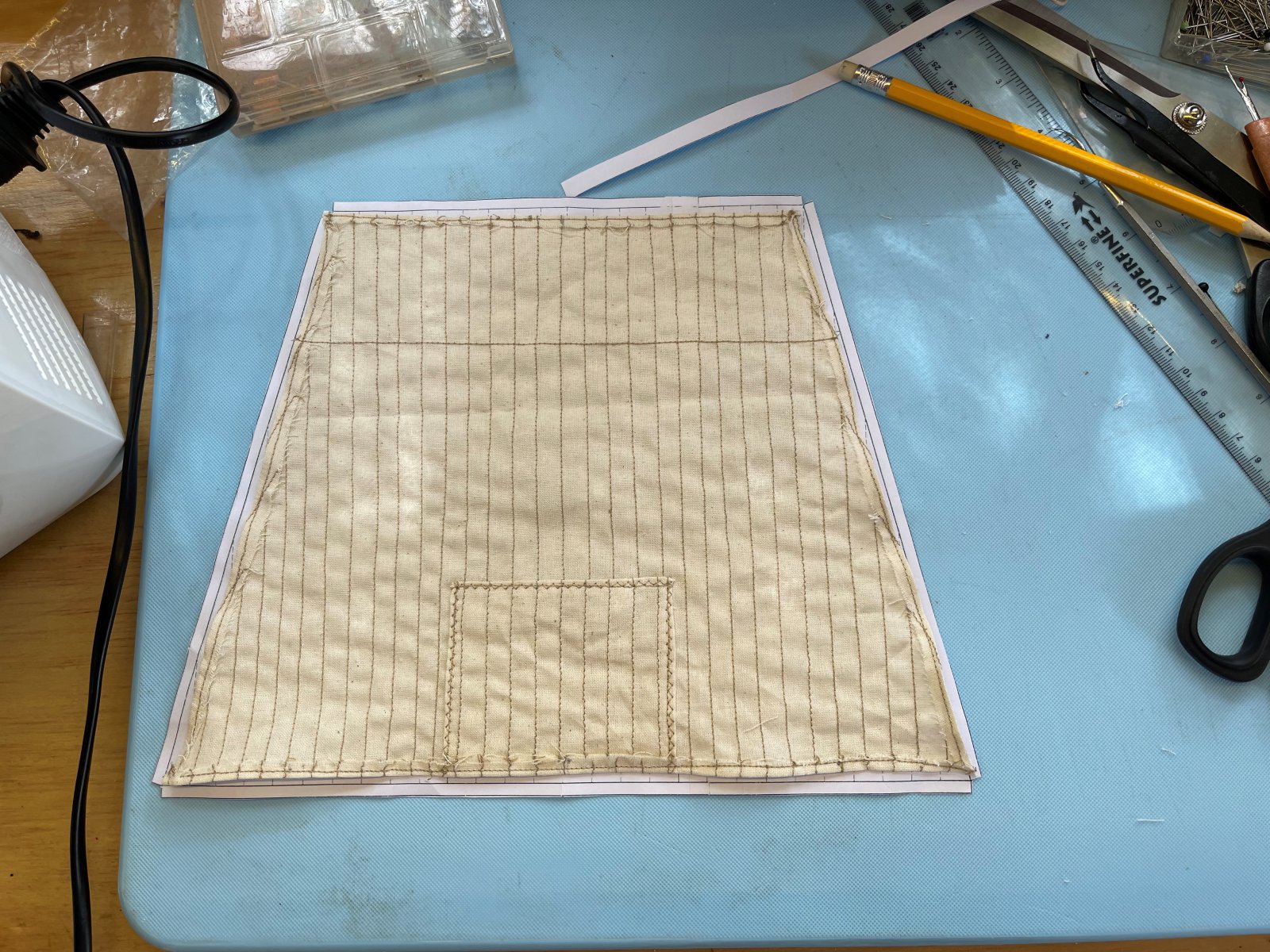

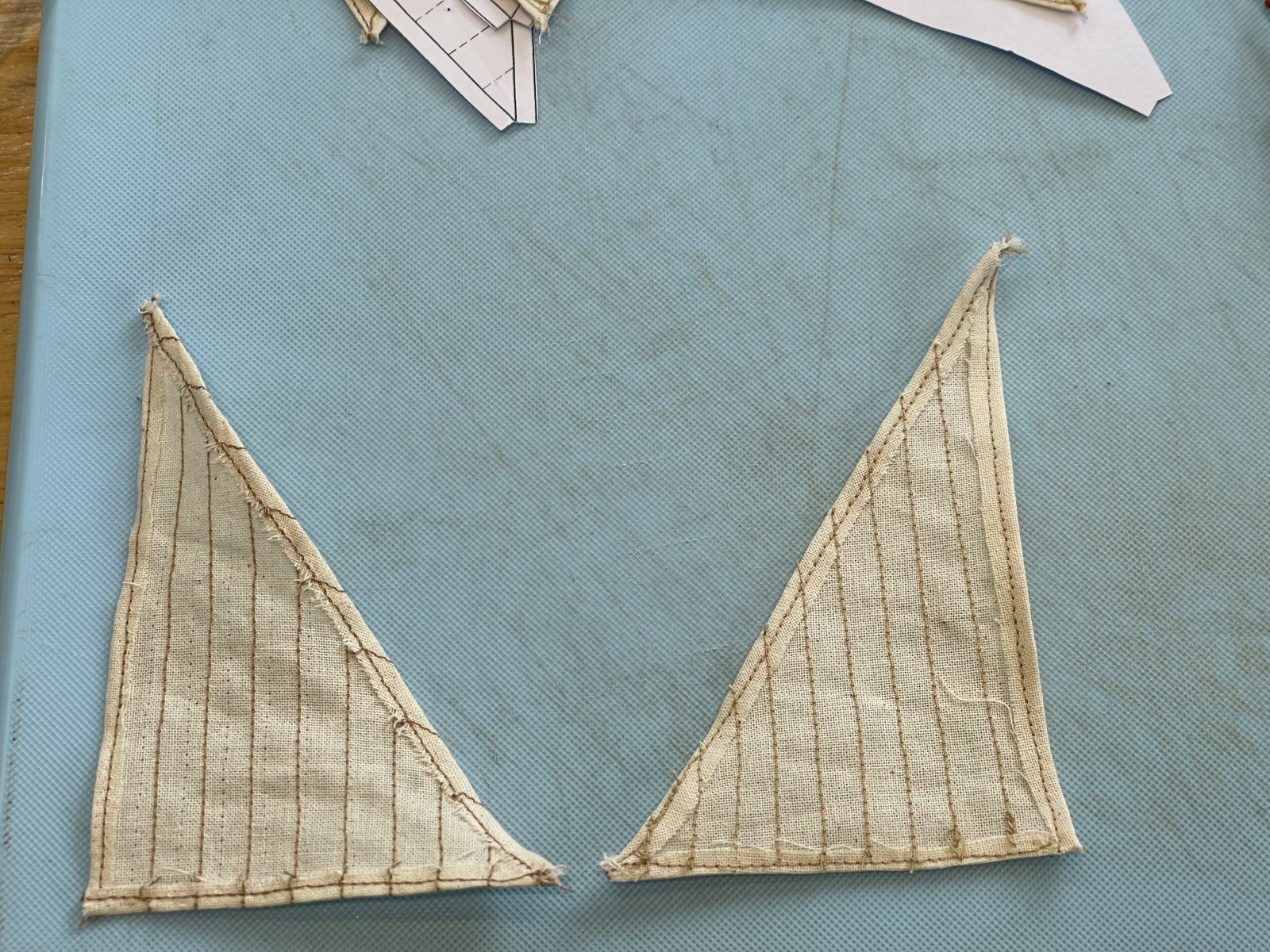

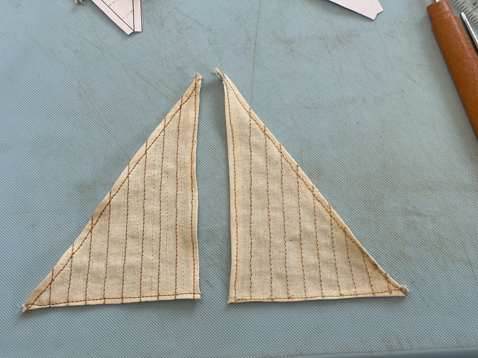

Begonnen met het opnieuw naaien van de 12 kleinere zeilen:
Het linker zeil is opnieuw gedaan, het rechter is 'oud'.
Ik had de zeilbanen genaaid nadat het zeil omgenaaid was, en dan zijn de uiteinden van de banen als knoopjes zichtbaar (als ze al blijven zitten ...)
Dit stond me niet aan ook al zou het waarschijnlijk wel gemaskeerd worden door het lijkentouw.
maw, een paar weken werk opnieuw :-)
(en ja, ik heb gezien dat dit nieuwe zeil in spiegel gemaakt is tov de tekening ... dus ik zal dit zeil nog een keer helemaal opnieuw moeten knippen en maken :-(
ach ... het was een goede oefening :stout::stout::stout::stout: )
