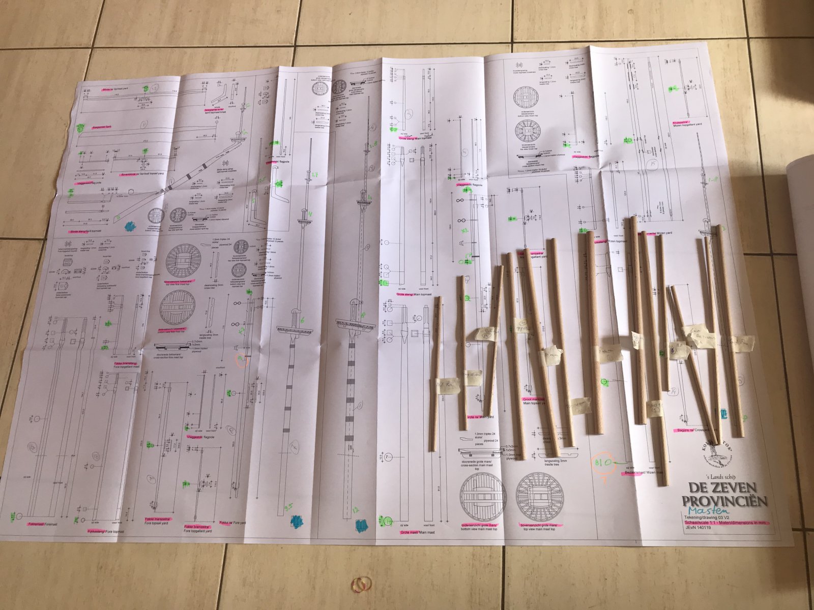

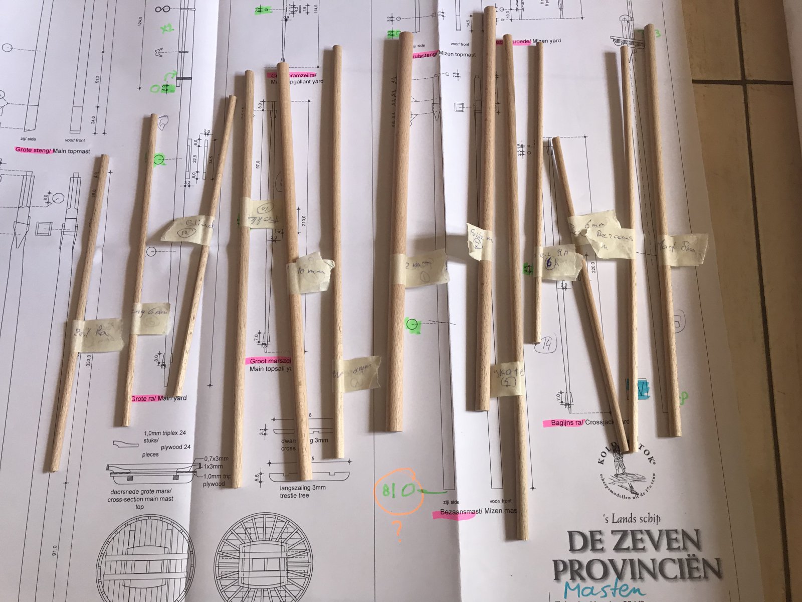

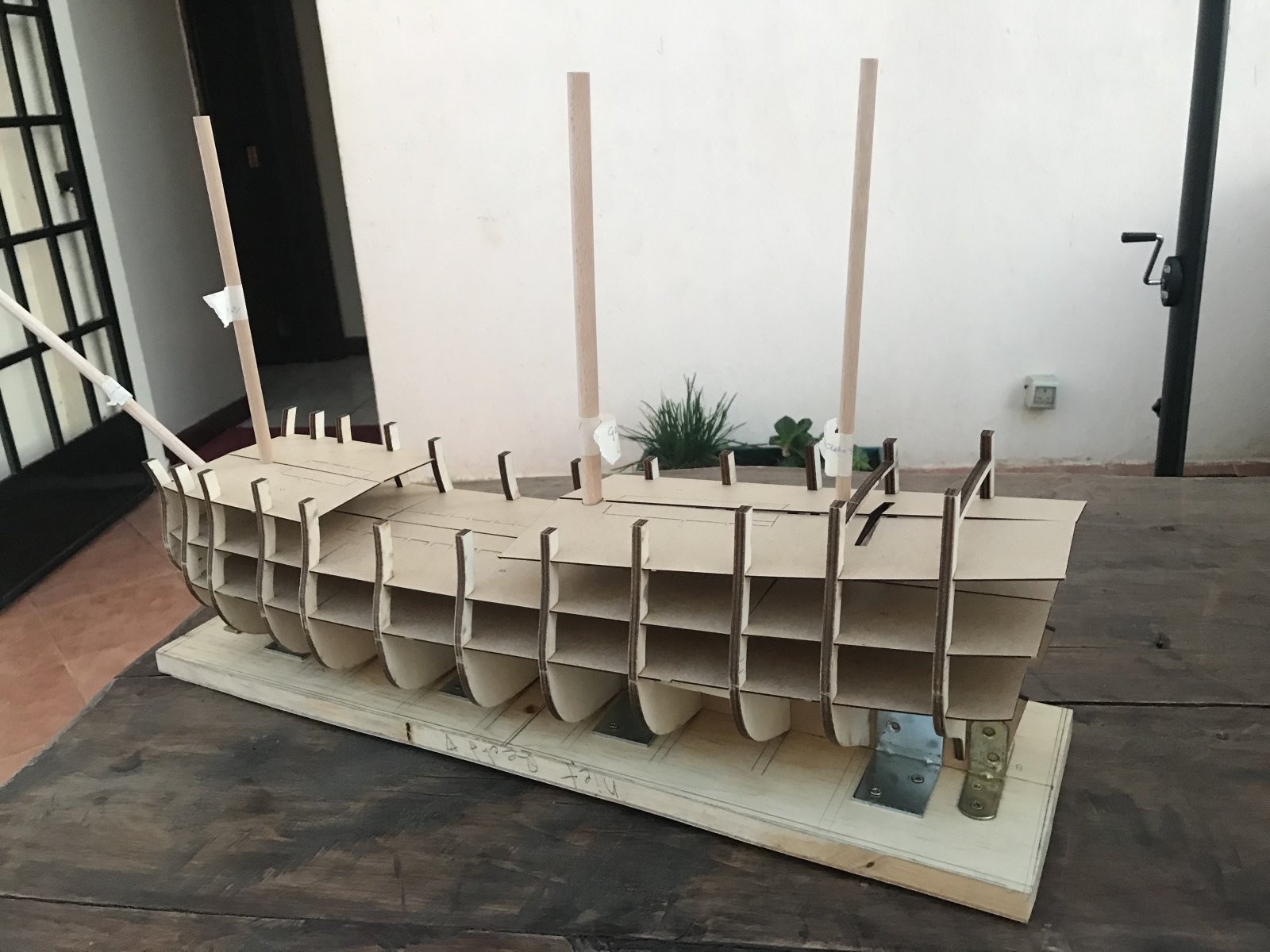

    en ja, vandaag was een dag van proberen, meten, lezen, passen, en een klein beetje lijmen :)
    Kortom, de Dry-Fit dag van de dekken, het fixen van de boegspriet en het passen van de masten, ra's en ander rondhout:
    Het passen en labellen van masten en ra's: IMG_8988.JPG
    nadat deze puzzle klaar was, heb ik me met de boegspriet bezig gehouden (zie andere post).

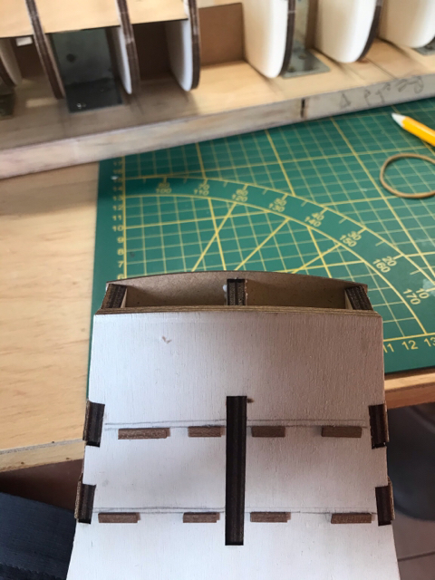

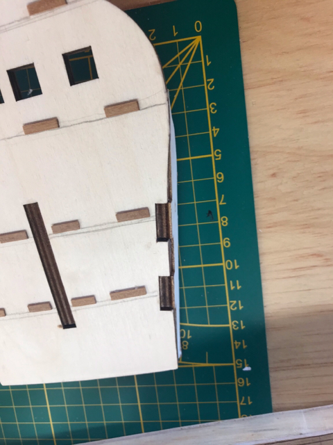

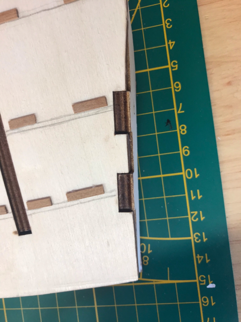

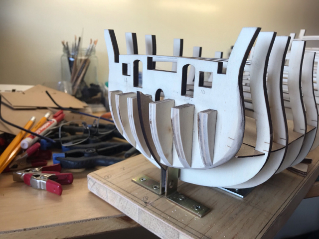

    Waarom heb ik drie dagen het gevoel dat ik met de spiegel wat fout (ga) doe(n)??
    Vandaag maar in elkaar gelijmd (ik kan er wel naar blijven kijken :)) maar het gevoel is er nog steeds ...
    Kan iemand comments geven?
    Wat doe ik hier fout?

  6. Hans Groenenberg
    Hans Groenenberg
    Lid geworden:
    12 nov 2014
    Berichten:
    4.355
    Locatie:
    Oud Beijerland
    Ik zie niet dat er hier iets verkeerd gaat eigenlijk. De vorm van de spiegelplaat gaat hier aangeven hoeveel de deeltjes links en rechts nog moeten worden aangepast als je je spanten in vorm gaat schuren. Er zal dus wat weggeschuurd moeten worden.
  7. Danny Mulders
    Danny Mulders verslagschrijvers
    Lid geworden:
    7 aug 2004
    Berichten:
    3.333
    Locatie:
    oss
    Volgens mij is die spiegel prima. Inderdaad gewoon de deeltjes links en rechts afschuren in de holte van de achterplaat en het laatste spant en dan zou het goed moeten gaan. Dat kan nu nog een stuk makkelijker nu de spiegel nog niet op het model zit gelijmd.

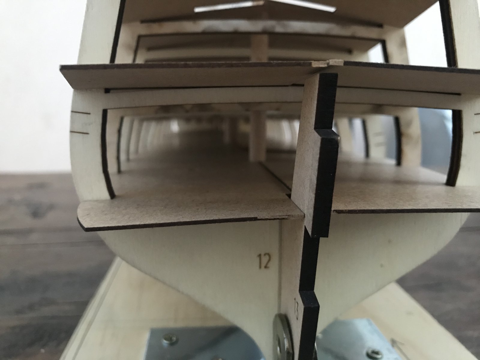

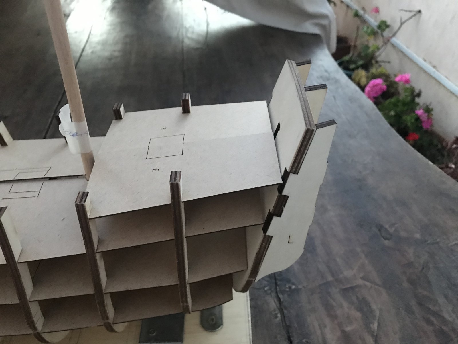

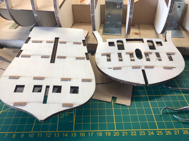

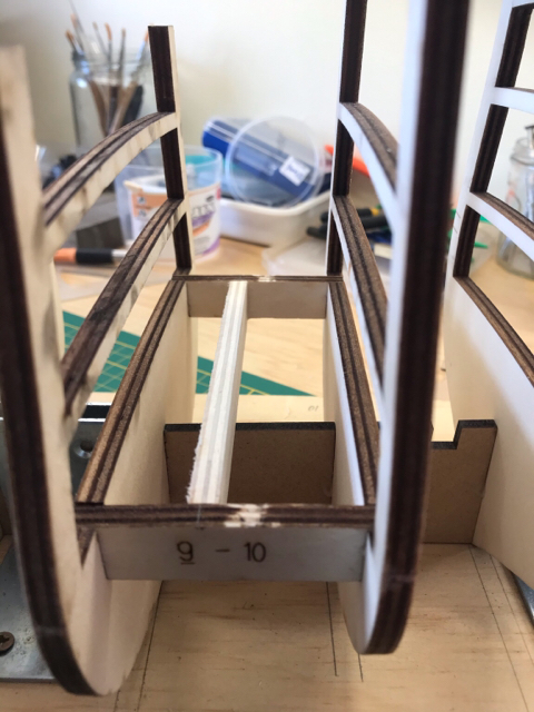

    Supports toegevoegd voor de dekken op de spiegel en de boeg.
    Idem extra supports tussen spanten 9&10 en ‘vlees’ op de boeg voor de beplanking (beide volgend Hans G)

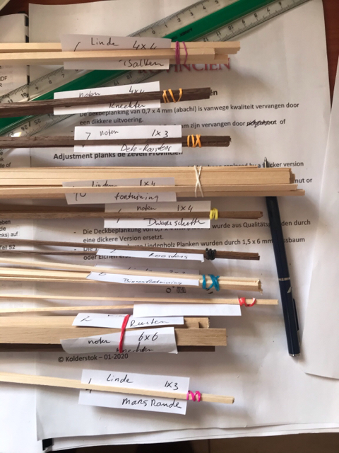

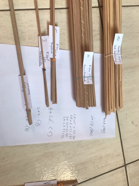

    Alle houtwerk uitgezocht, nagemeten en gelabelled met aantal, maat en functie.
    het dek A gelijmd en de beplanking voorbereid

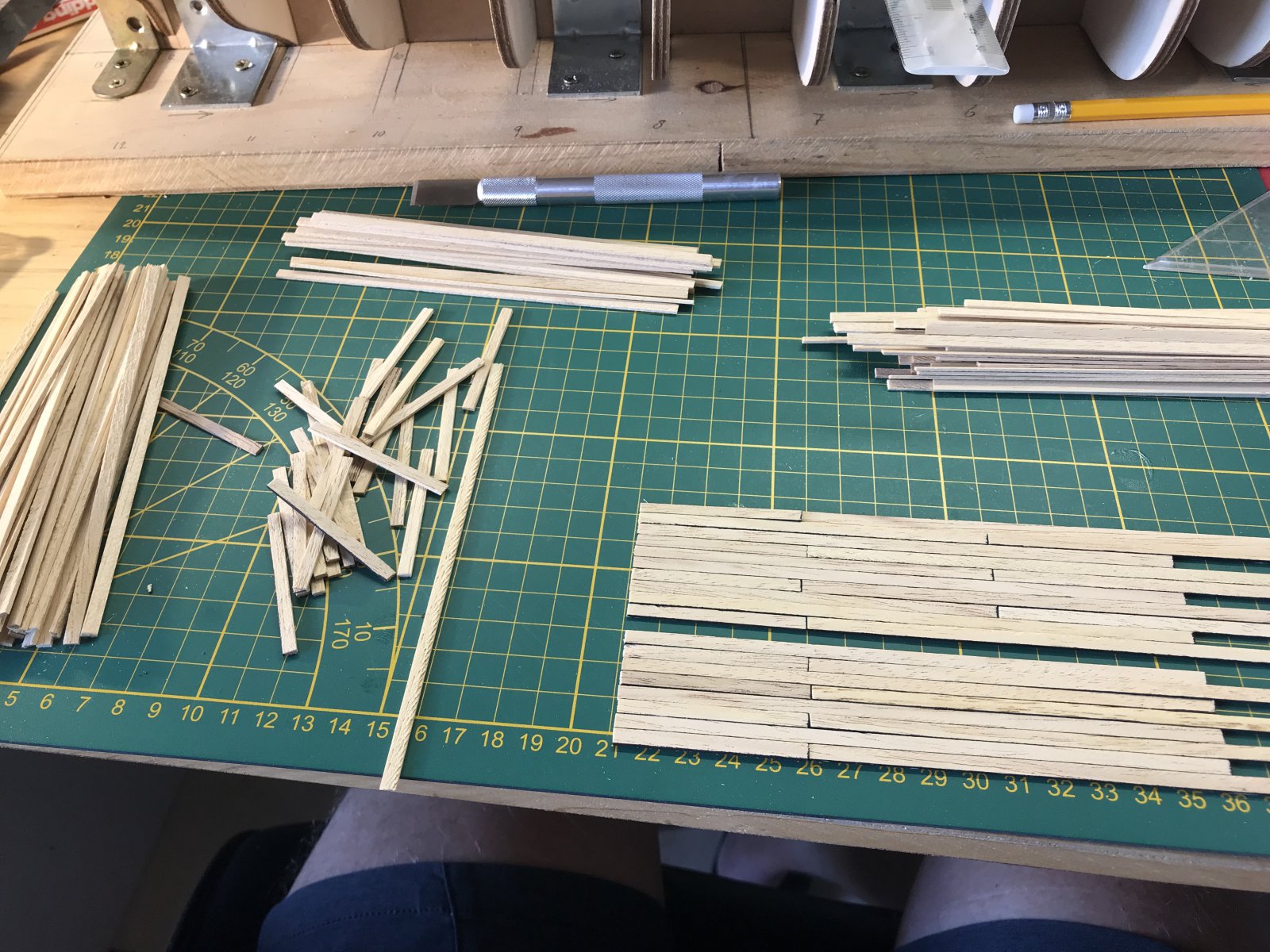

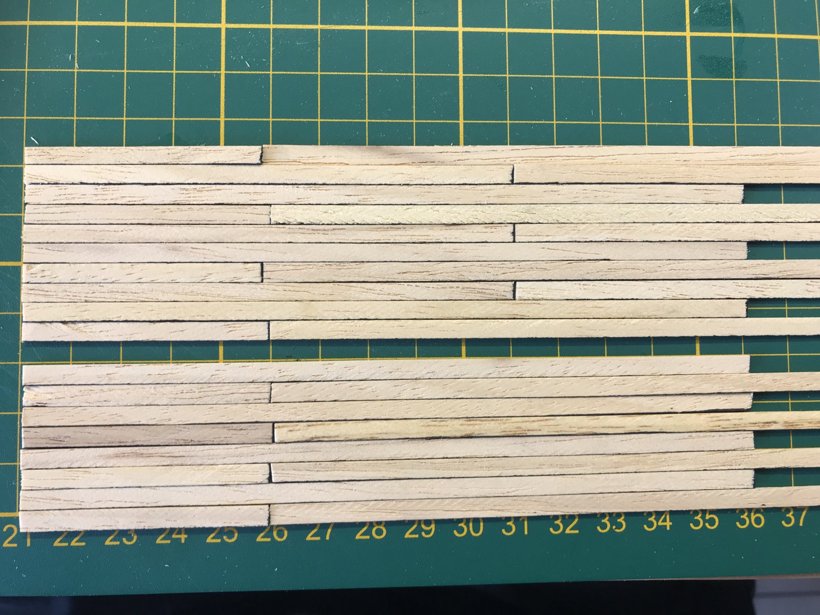

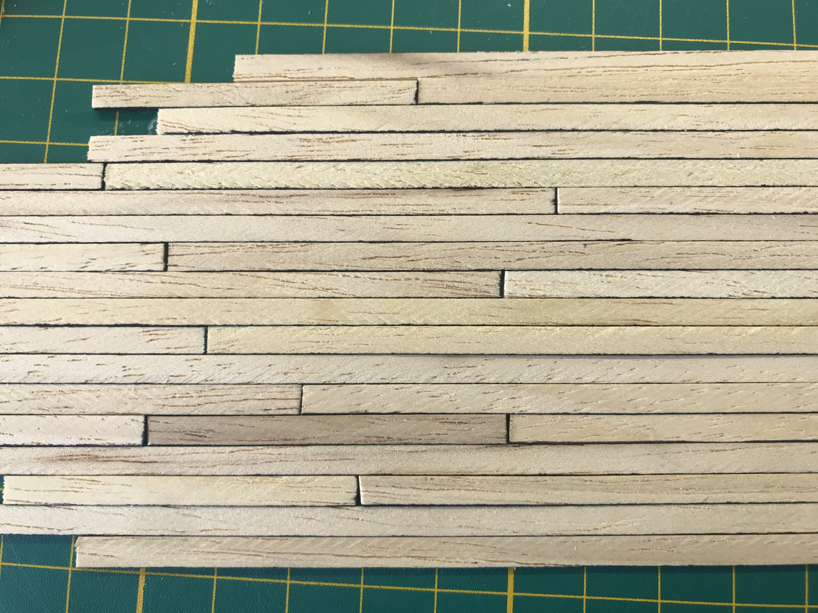

    Beplanken van het dek .... (de klus van gisteravond :))
    Eerst maar eens de geleverde stukken Abachi uitgezocht:
    Kolderstok had al aangegeven dat de 0,7*4 mm Abachi vervangen is door een dikkere versie (dit ivm de kwaliteit).
    De huidige beplanking heeft echter nu wat behoorlijke verschillen (de dikte van de verschillende plankjes varieert van 1.1 tot 1.6 mm).
    Dat was dus even het nodige uitzoek werk om de juiste diktes bij elkaar te krijgen, anders krijg je zo'n oneven dek, en schuur je je het leplazerus :))
    Net eerst even wat gebuurt op het verslag van Hans (#26) over zijn methode van de dekbeplanking.
    Voor mij was de laatste keer beplanken alweer enige jaren geleden, een opfrissertje hiervan was wel ff nodig ;-))
    Het voorbereidende werk op de houtswerf
    Links de dikkere en kwalitatief betere latjes, rechts de dunnere en slechtere latten
    De latten stapel in het midden gaat voor de geleidelijke overgang van dik naar dun zorgen op dit dek.
    Voor de andere dekken heb ik de latten gesorteerd die (hopelijk) dezelfde kwaliteit en dikte hebben.
    Ook die zijn voorbereid op 15 cm lengte (equivalent van max 10.8m. in het echie)
    Maar even wat gespeeld om de verschillende verlopen op het dek te zien.
    Of toch maar de meer chaotische versie van hieronder:
    janzwart, TIMBERWOLF, pietsan en 2 anderen vinden dit leuk.
  16. Pingu57
    Pingu57
    Lid geworden:
    14 dec 2014
    Berichten:
    4.769
    Locatie:
    Leeuwarden
    Leuke voorbereiding Bouke :)
  17. Hans Groenenberg
    Hans Groenenberg
    Lid geworden:
    12 nov 2014
    Berichten:
    4.355
    Locatie:
    Oud Beijerland
    Wat ik nu weet in vergelijk van toen is dat ik zou kiezen voor een chaotische versie. Dus planken niet leggen volgens een vast patroon. Dit is denk ik voor een Hollandse bouwwijze het meest voor de hand liggend.
    Opgemerkt, dat te korte stukken niet meegenomen worden als deze niet de dekbalken zouden halen.
    Het is jammer natuurlijk dat dikte variëren maar ik denk dat je toch zou moeten kiezen te mixen en niet voor een overgang gaat van dun naar dik. Stel dat je dek met deze wijze is beplankt zou ik het gerust aandurven te beginnen met schuren met een korrel 120.
    Ik vermoed dat je dan snel een vlak dek gaat krijgen. Als je enigzins vlak bent geschuurd met fijner schuurpapier uiteraar verder.
    Schoon werken zonder lijmvlekken is een must hierin. Lijm schuur je niet gemakkelijk weg. Tijdens dit soort klussen ligt er altijd een natte doek naast om direct lijm weg te nemen.
    pietsan vindt dit leuk.
  18. Bouke van der Voet
    Bouke van der Voet
    Lid geworden:
    31 jan 2020
    Berichten:
    237
    Locatie:
    Nairobi, Kenya
    Hans, dank!
    Die keuze had ik voor de romp beplanking al gemaakt, voor het dek eigenlijk alleen de 2 varianten op de eerste foto.
    Als we dan toch een hollander gaan bouwen, ga ik het dek ook maar (semi-)chaotisch doen :koud:
    Dit zou vooral bij dek A gelden, en dat is toch het 'proef'dek. Daarna zijn de diktes al uitgezocht en voldoende om voor een heel dek gelijk te houden.

  20. *Hans*
    *Hans* Vriend van modelbouwforum.nl Forum veteraan
    Lid geworden:
    30 okt 2012
    Berichten:
    5.796
    Locatie:
    Dordrecht
    Het is juist ook die variatie in dikte bij de abachi plankjes dat ik van de 0,7 mm afgestapt ben. Deze varieerden van 0,7 tot 0,0 mm dikte, dat schoot helemaal niet op.
    Mijn leverancier excuseert zich wel voor de diktevariaties maar kan er niet zoveel aan doen. Heeft met de houtsoort en de schaafmachines te maken volgens hen.
