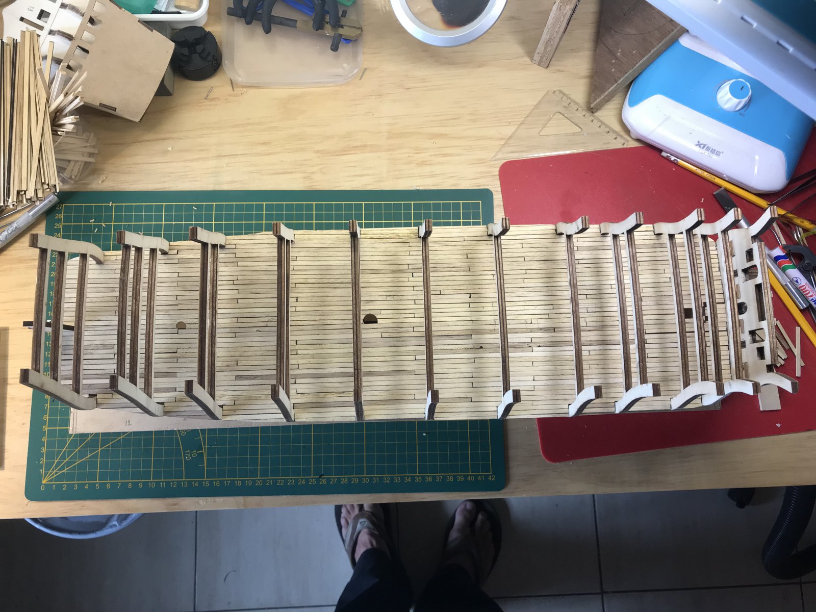

Het creeren van (georganiseerde) chaos is moeilijk dan je denkt :-)
de logica achter die chaos moet ik nog zien te vinden ...
Dat wordt nog wel wat schuren ...
Je gaat je wel afvragen, WAAROM doe ik dit? je ziet er strax (bijna) nix van, en WAT je dan ziet is toch minimaal ....
ach een beetje OCD als techneut zal het wel verklaren ... :-)

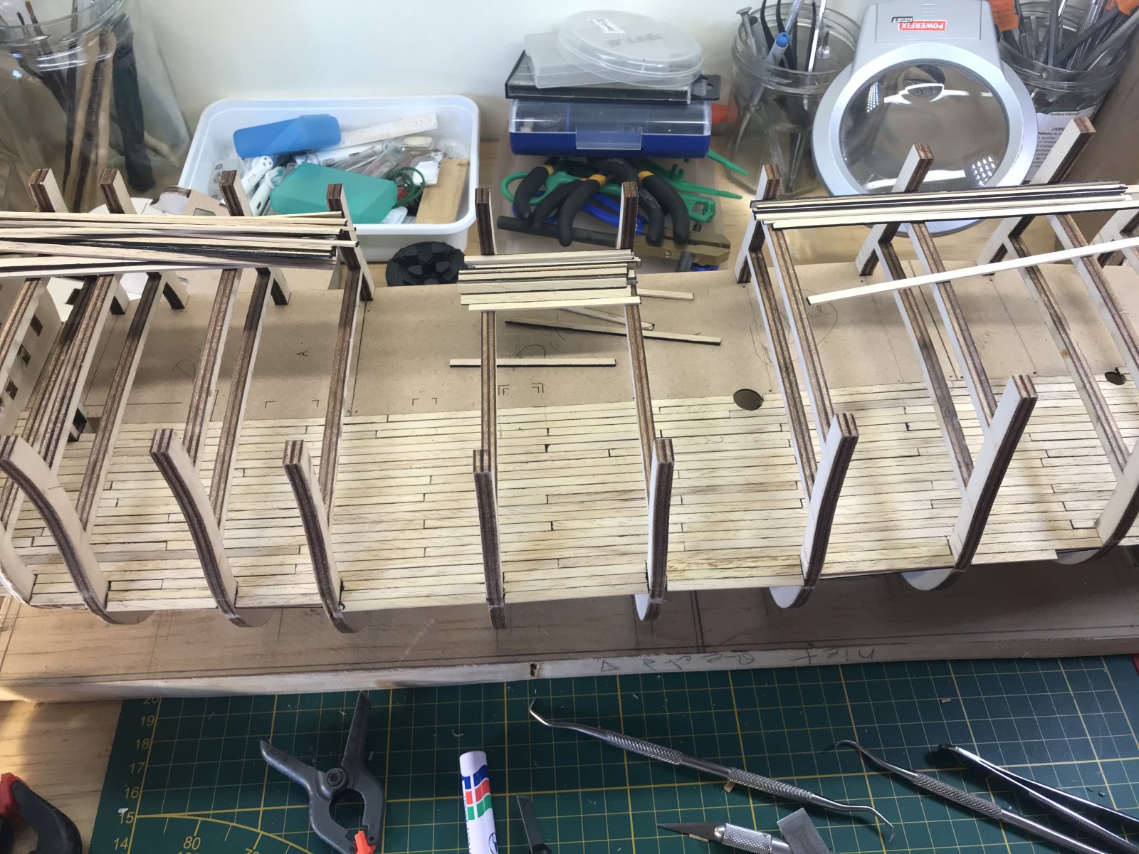

Het idee is juist de chaos :-)

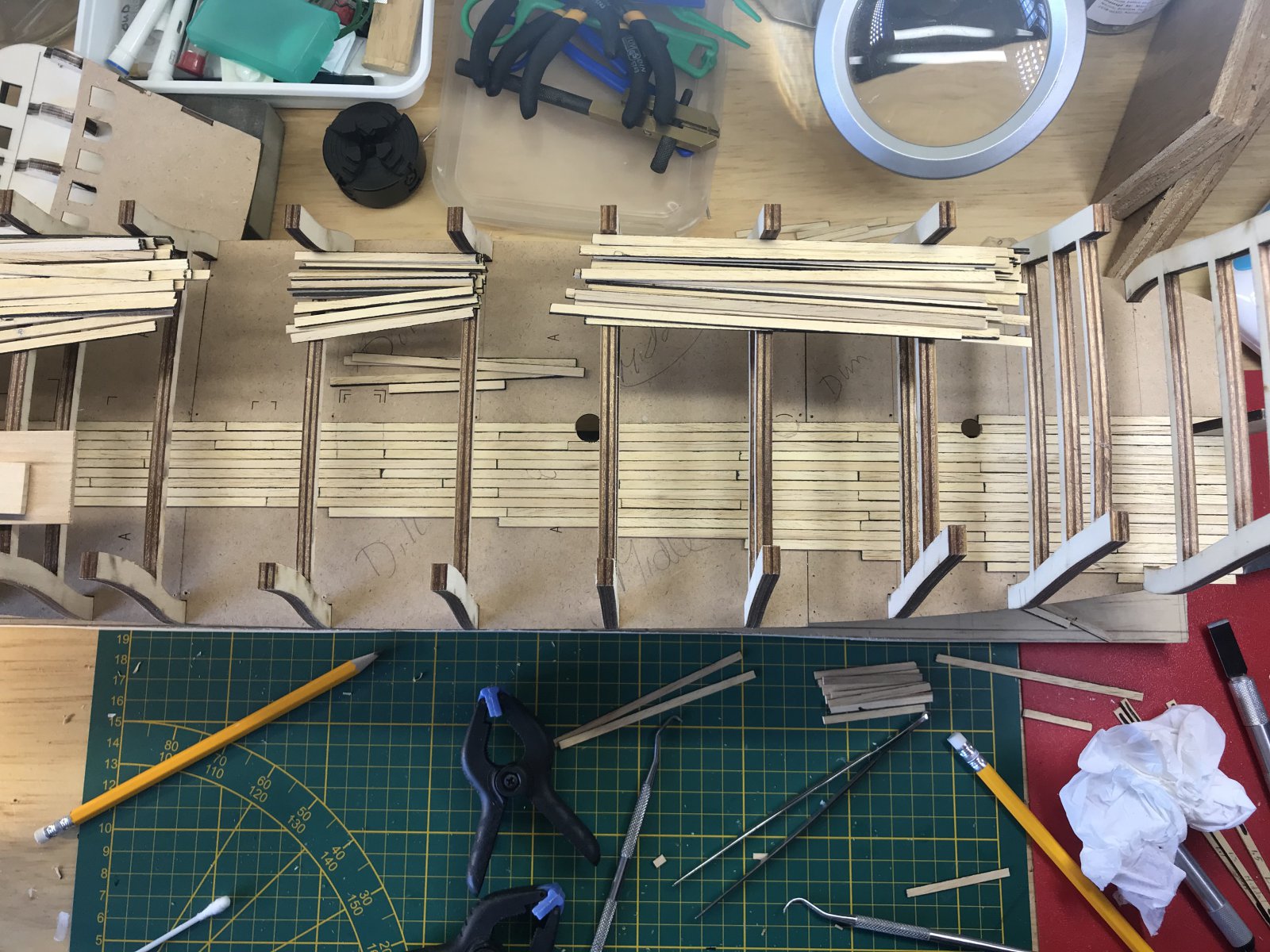

omdat de planken geen (hele) standaard lengte had, maar meer het haalbare uit een boom, gecombineerd met een nog hanteerbare lengte
Dan zijn de naden gedefinieerd door de (hier fictieve) dekbalken die eronder zaten

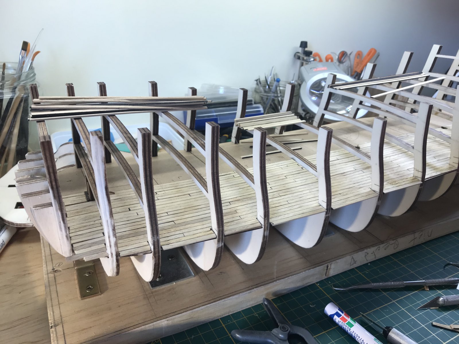

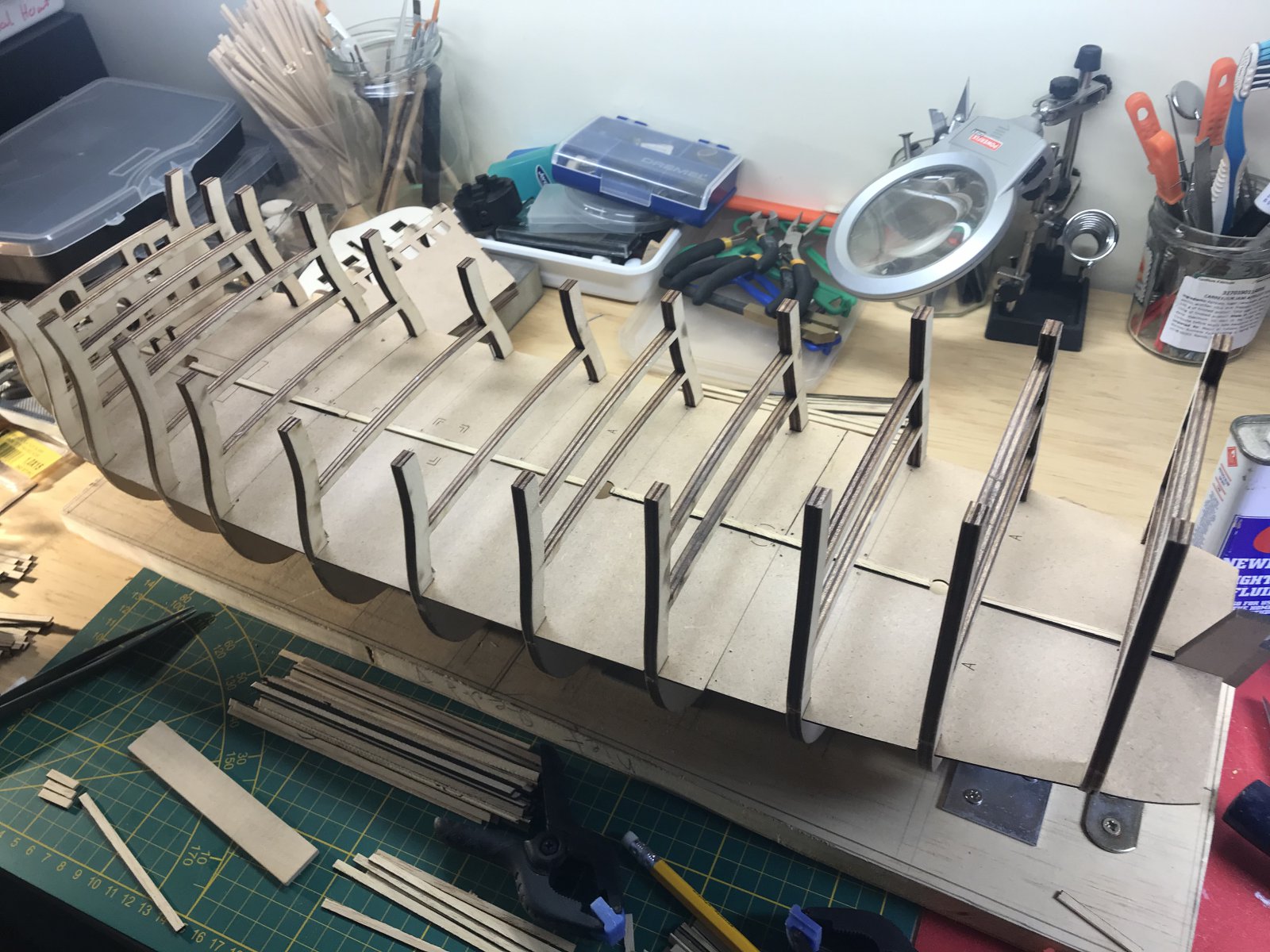

De eerste helft van dek A zit er nu in na wat noeste arbeid:
Zo, tijd voor een Corona Update (quarantaine dag 13, nog 1 nachtje slapen ... ):
Dek A zit er in!

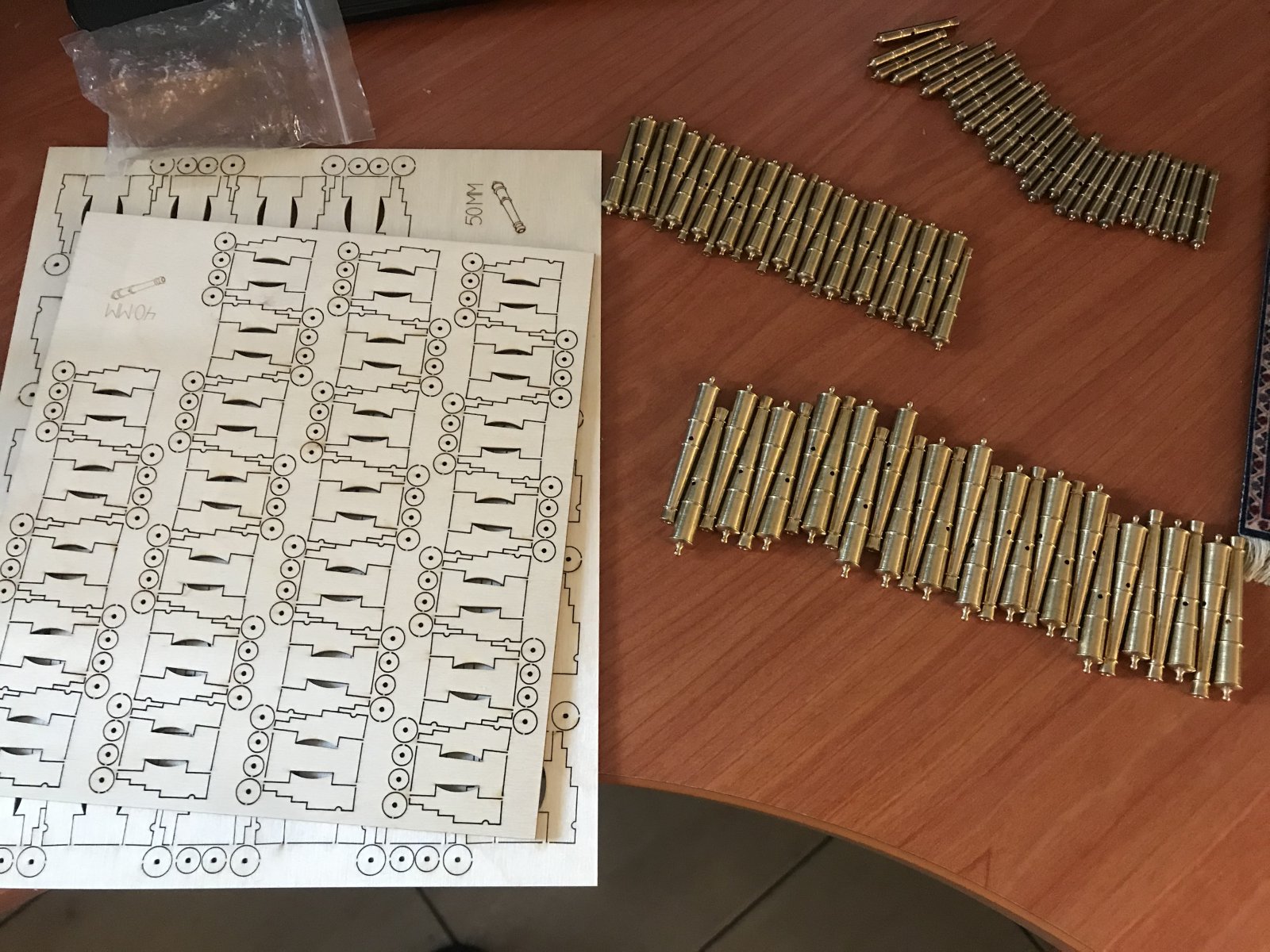

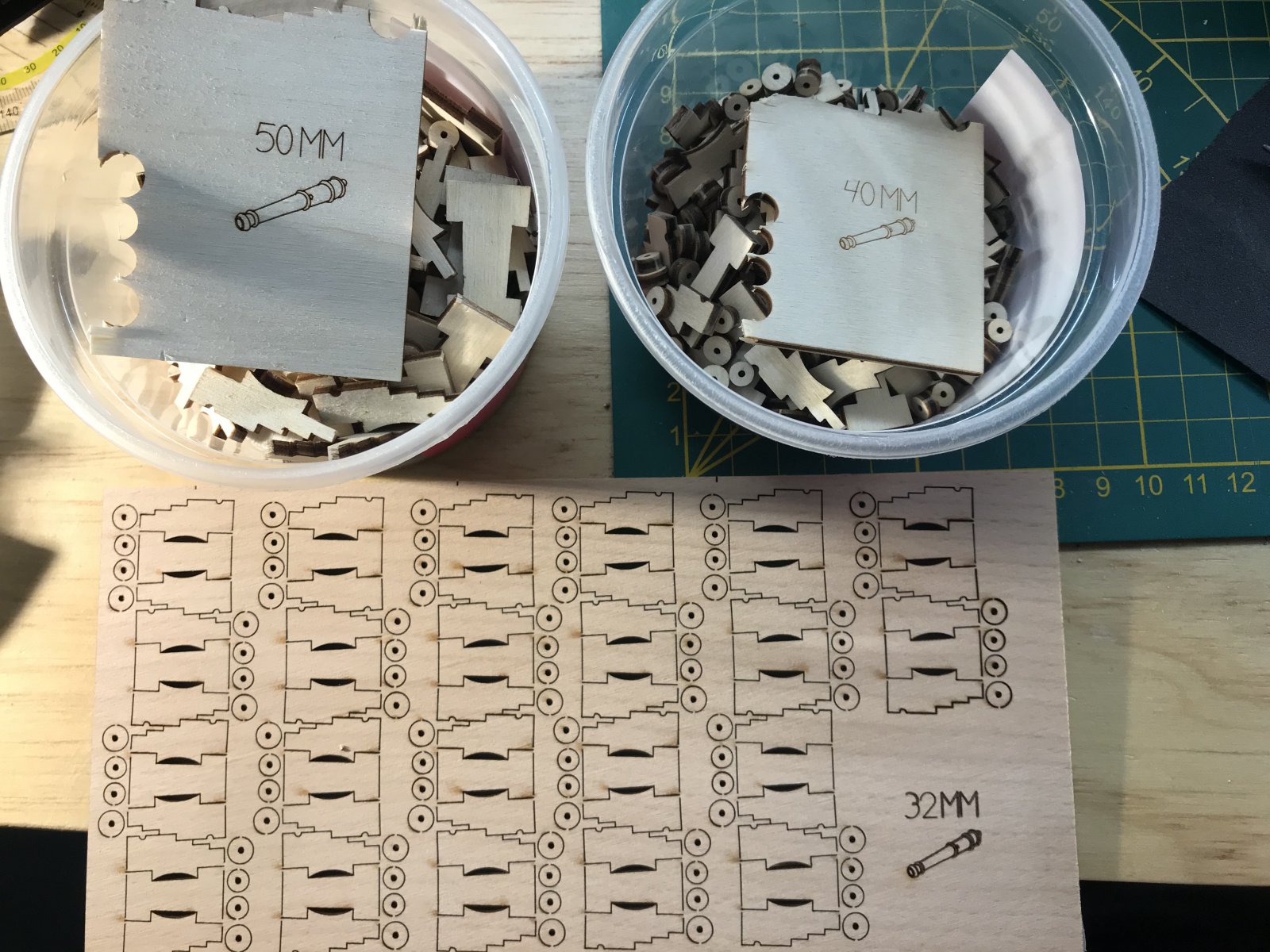

Dus maar begonnen met het 'even' uitzoeken en voorbereiden van de kanonnetjes:

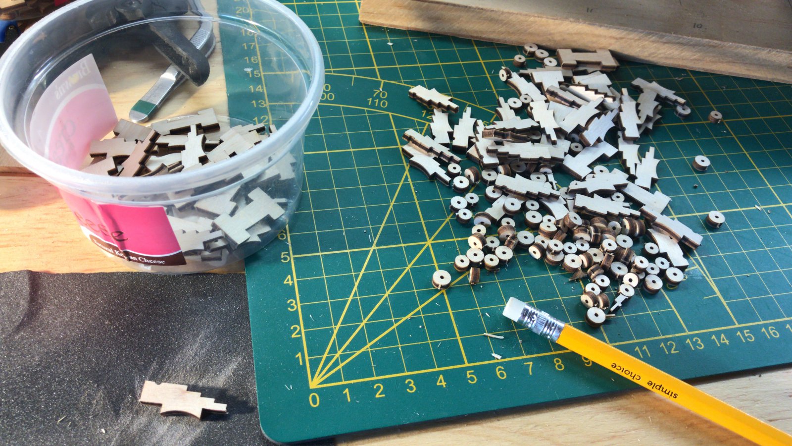

zo, die bere klus is ook gedaan en alle randjes geschuurd.....
met 86 (ish) kanonnen en 7 houten items per kanon waar je allemaal gemiddeld 5 acties aan hebt ..... ruim 3.000 handelingen voor je alles gesorteerd in een bakje hebt zitten.

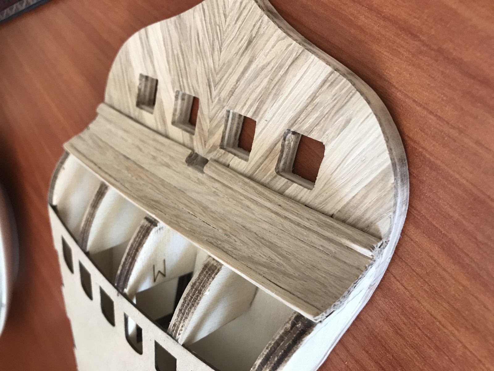

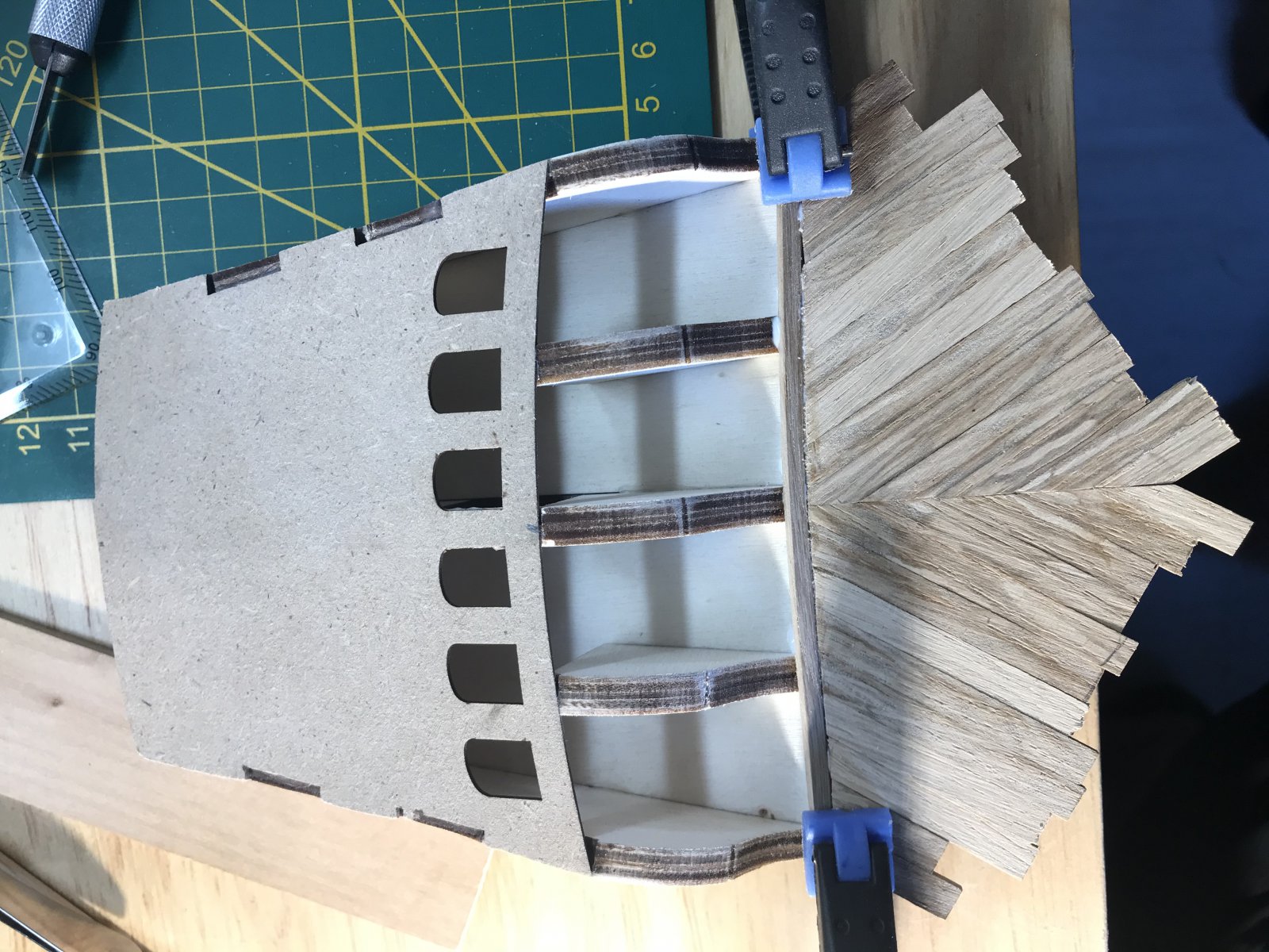

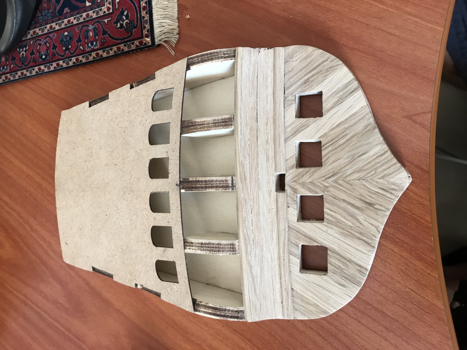

Dit klaar, dan wordt het tijd om de spiegel te gaan beplanken:

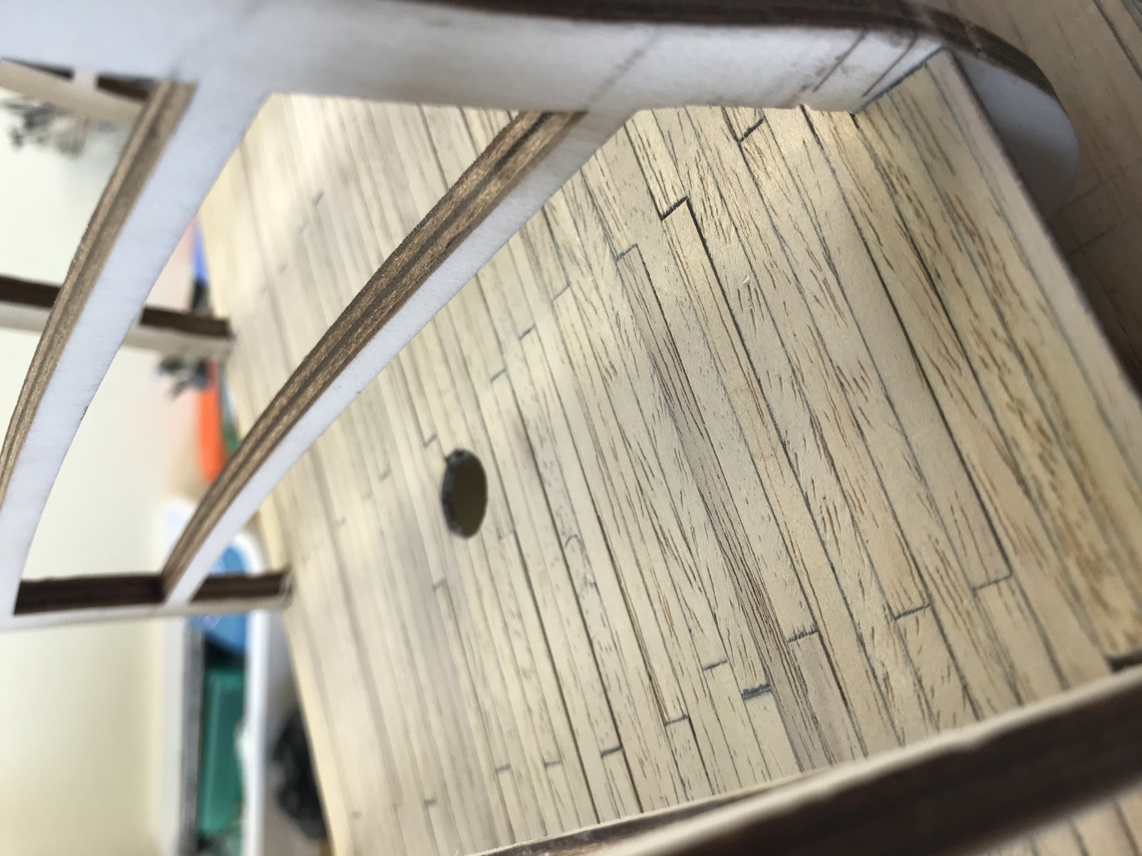

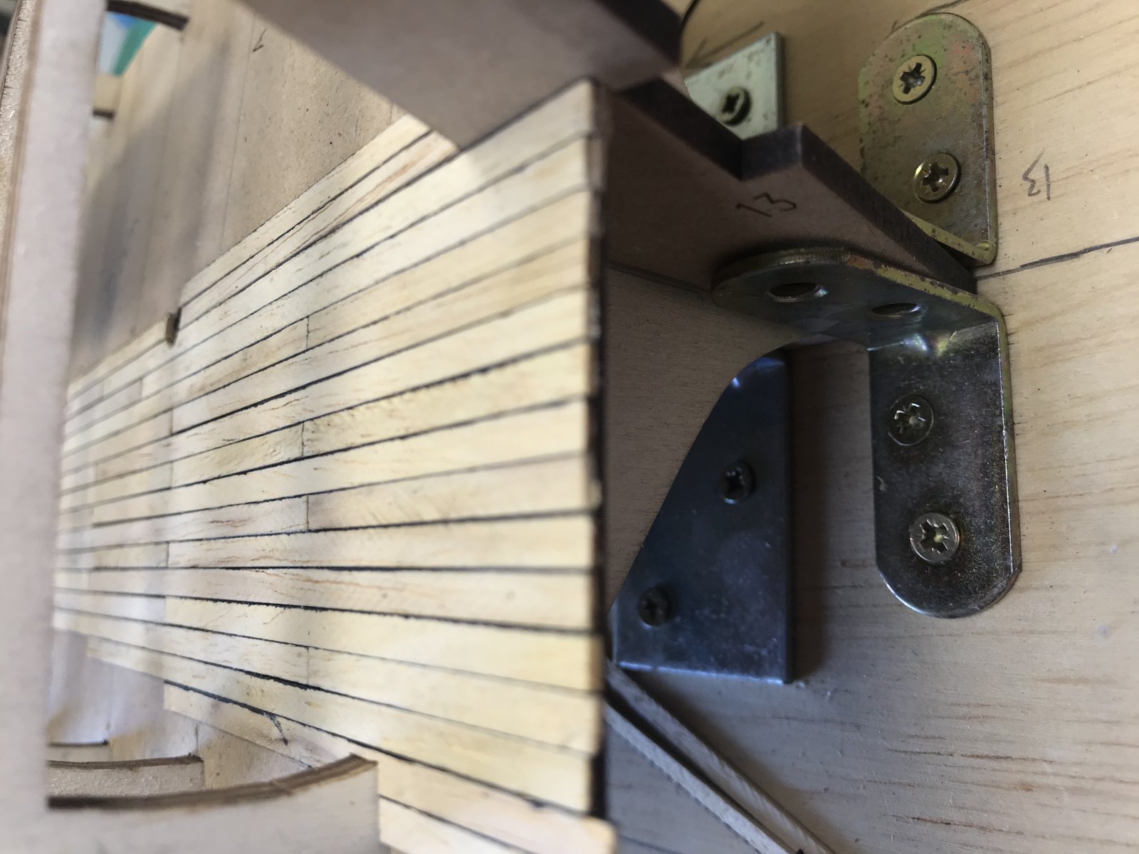

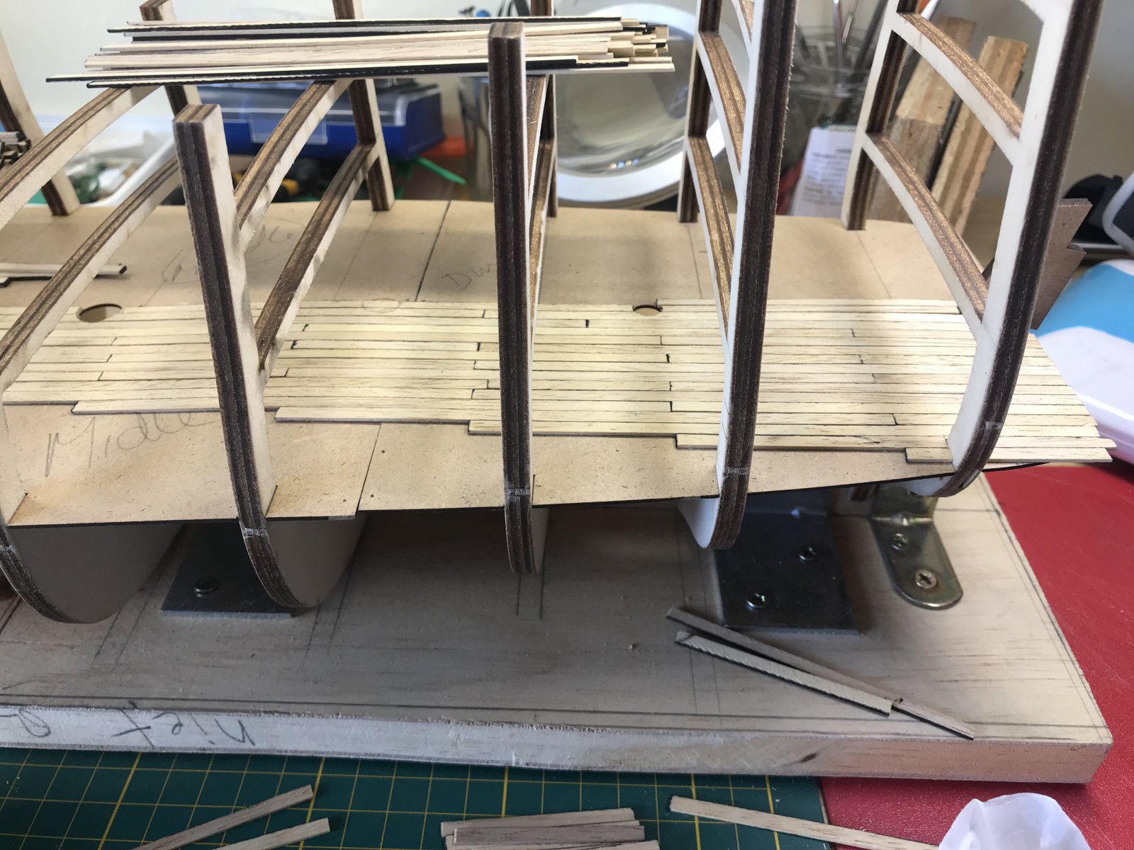

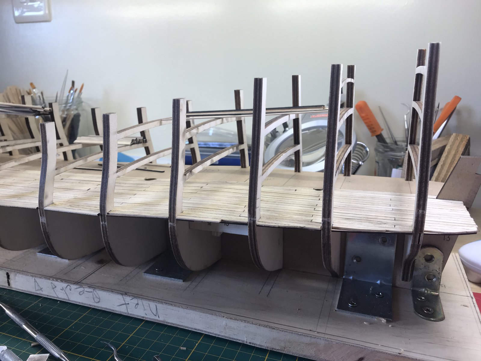

toen het dek A maar eens geschuurd om te zien hoe de breewlijntjes zich gehouden hebben.
Omdat er nogal wat afwijkingen in het dek-hout zat (ik heb voor dit dek de slechtste stukken gebruikt) was hier wat Elbow-Grease nodig om het (bijna) glad te krijgen.
Al met al is het er nog redelijk netjes uitgekomen:

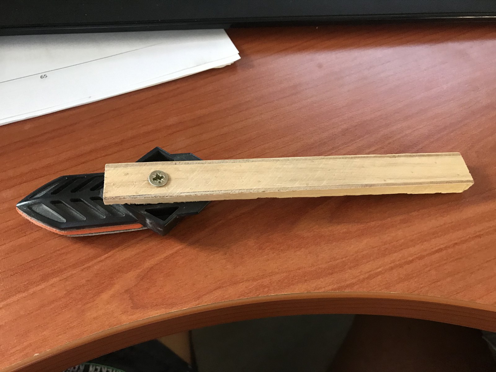

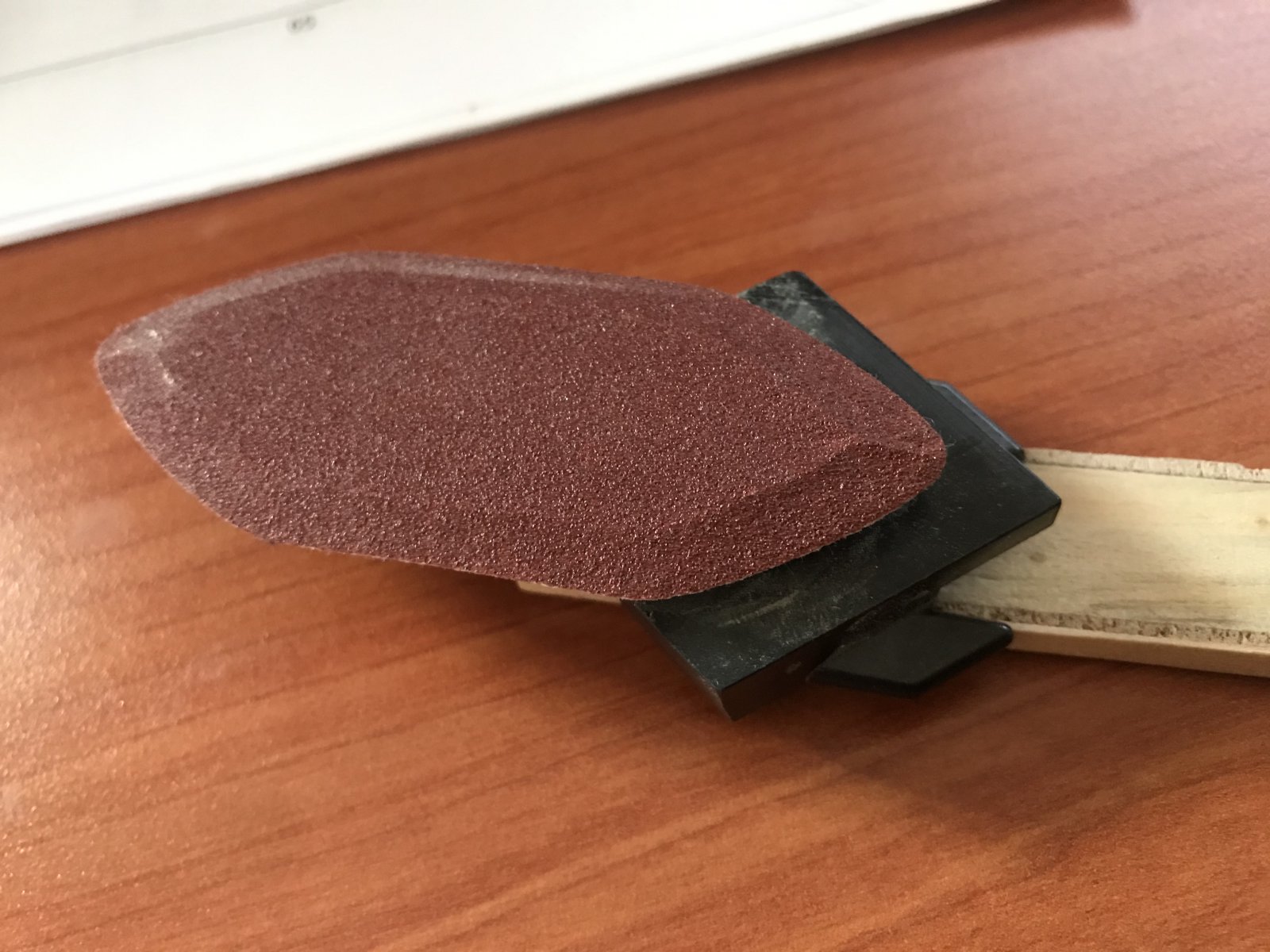

en het tooltje om nog best lekker tussen al die spanten te schuren, zonder alles direct te slopen:
(de 'neus' (het losse opzetstukje) van een Black&Decker schuurmuis)
Hij (zij??) is wat groter dan een elektrische tandenborstel die ik voorheen gebruikte, dit schiet tenminste een beetje op :-)

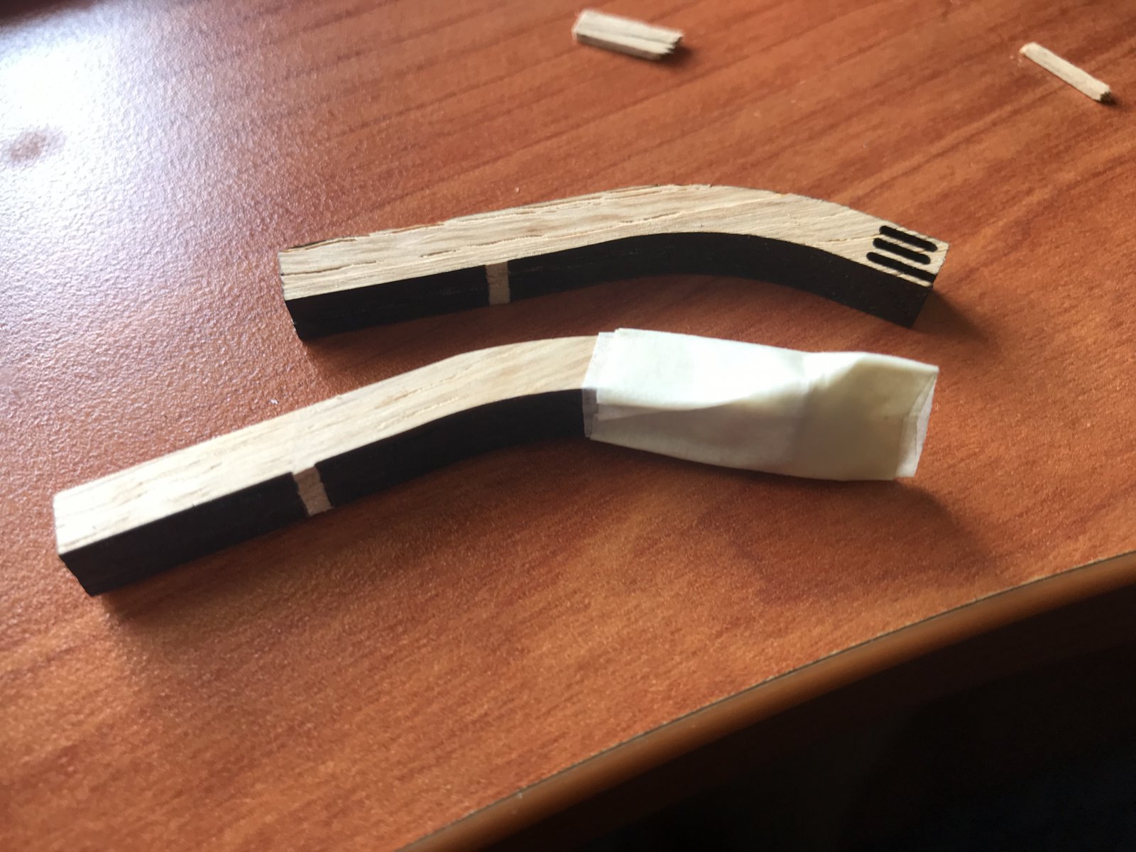

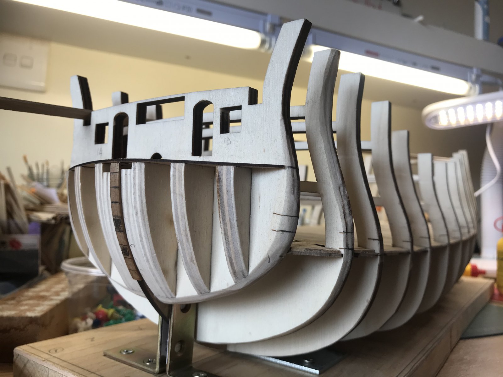

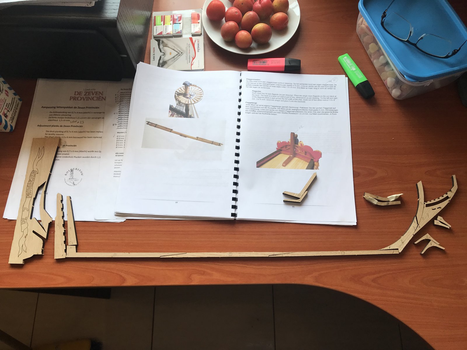

Met daarop volgend het uitzoeken van de Kieldelen en wat er verder nog in dat gelaserde plankje zat (ook best nog een zoektocht op alle tekeningen :-))

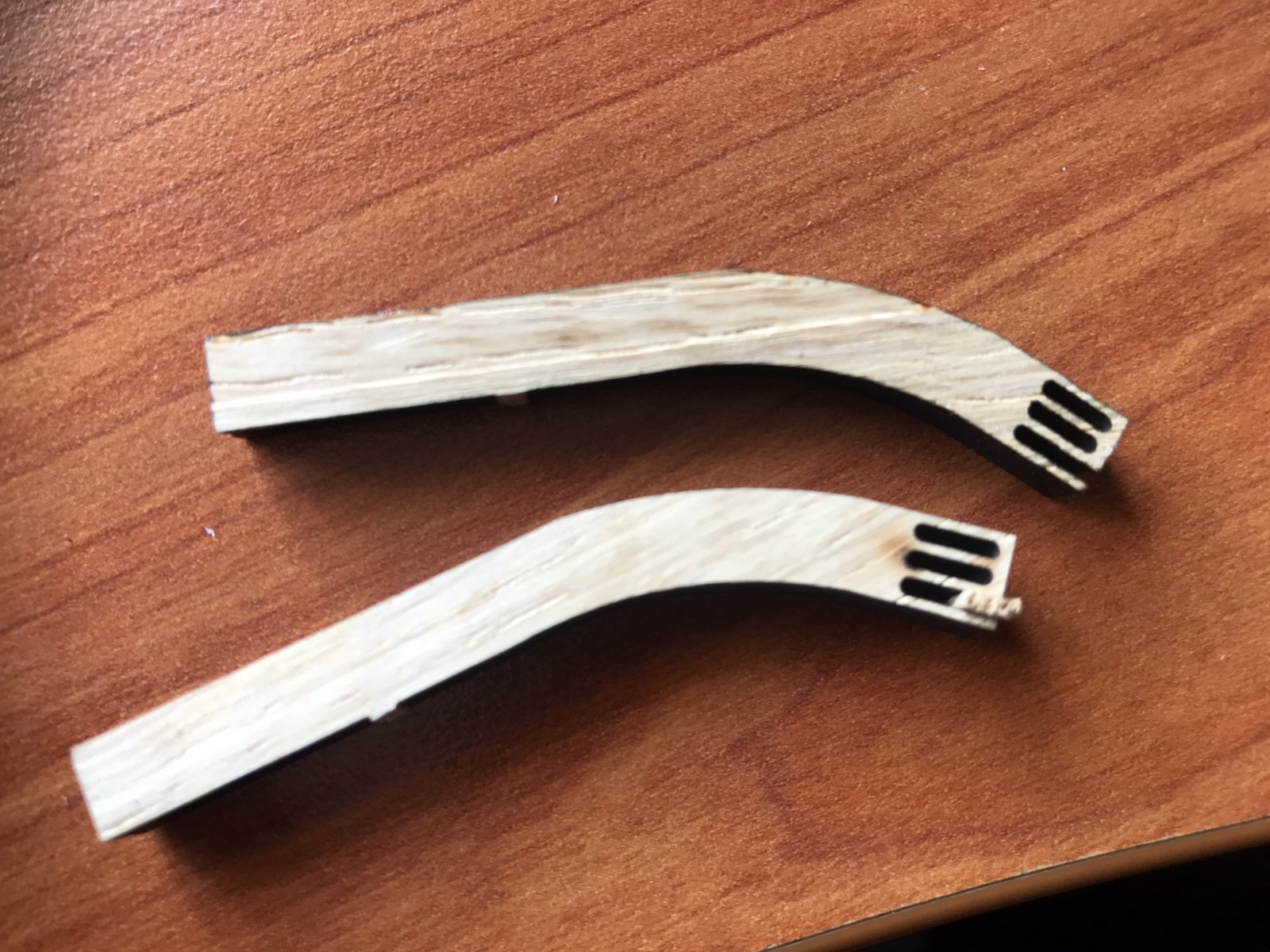

De hanebalken herkende ik nog van de foto's van hans G en Arjen_B, daar is dat losse zijstukje erg fragiel.
Deze maar meteen ingepakt met een dwarslatje om het breken tegen te gaan en wat masking tape. Eens kijken of dit nu wel heel blijft ...

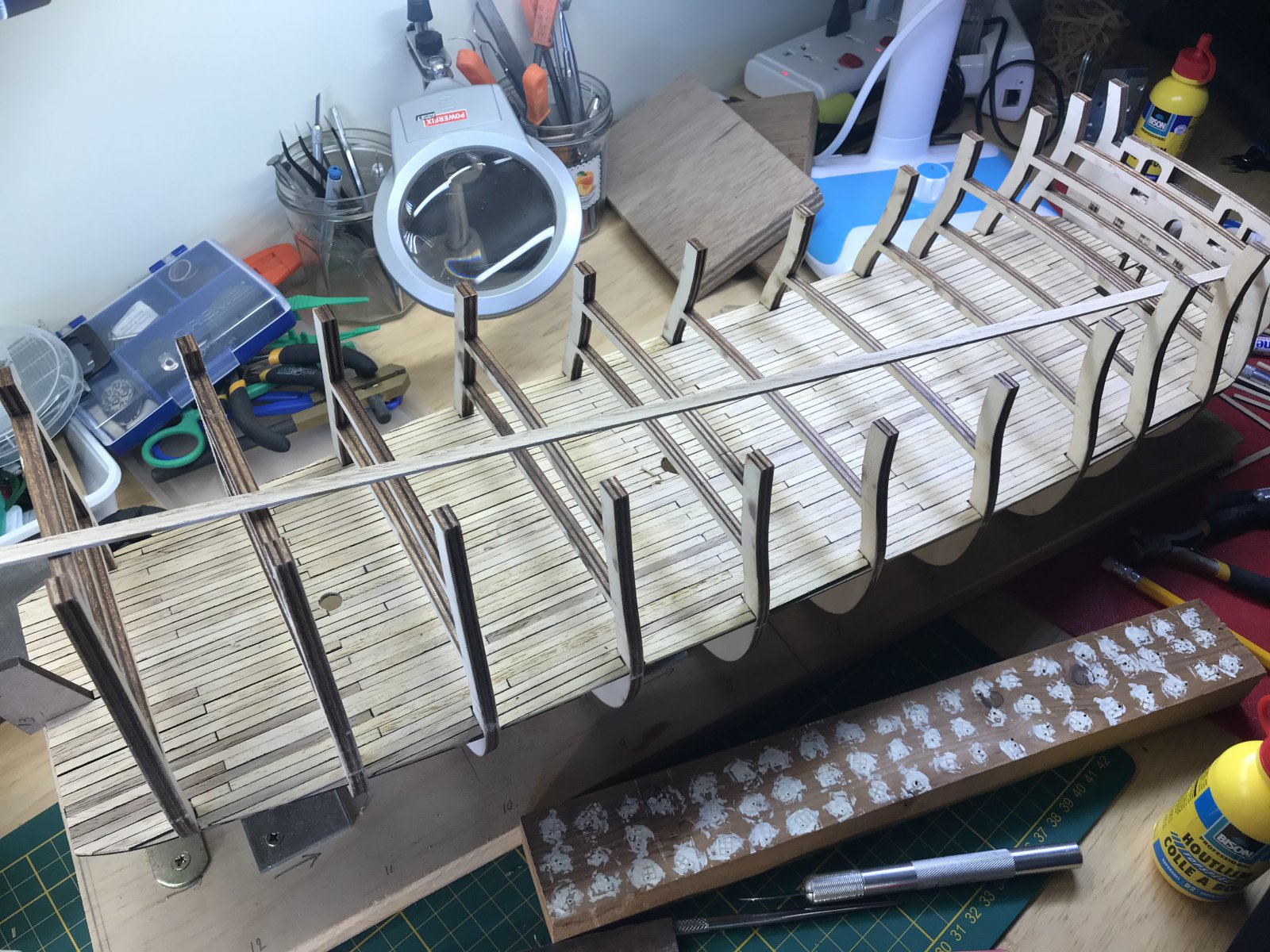

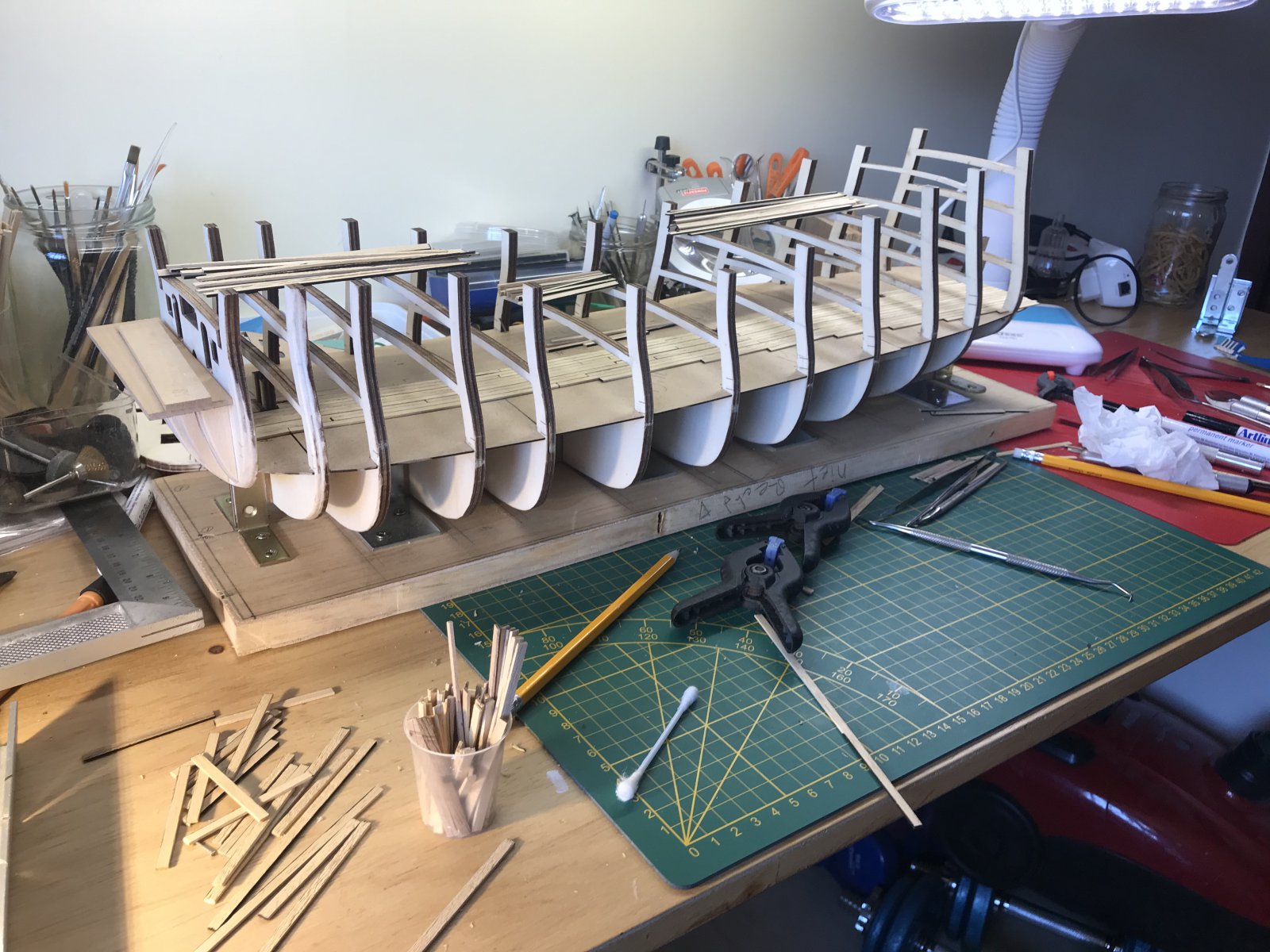

Met dit klaar, werd het tijd om naar de beplanking van de romp te gaan kijken.
Hiervoor heb ik een latje van de zelfde maat genomen van de vorige boot (als die breekt heb ik er geen hoofdpijn van :-))
daarmee de eerste lat uitgestresstest om te zien of de bochten te maken zijn (ja, krak zei de droge lat ;-))
Luizenplecht wat aangepast met wat 'tussenhout' en het dek er maar vast opgelijmt.
de markeringen op de boeg gemaakt, de bovenste lat is uitgezet op 5mm tot aan het MDF dek, dus met dek-beplanking (1.5 mm) en het nodige schuurwerk zal dit (hopelijk) precies uitkomen
waar ik nog wel mijn vraagtekens bij heb is de ietwat rare bocht tussen de markering op spant 1 (de gelaserde 2 lijntjes) en het gearceerde blokje op de voorplecht (waar dezelfde lat moet uitkomen). of dit een rare bocht wordt zullen we vanavond zien :-)

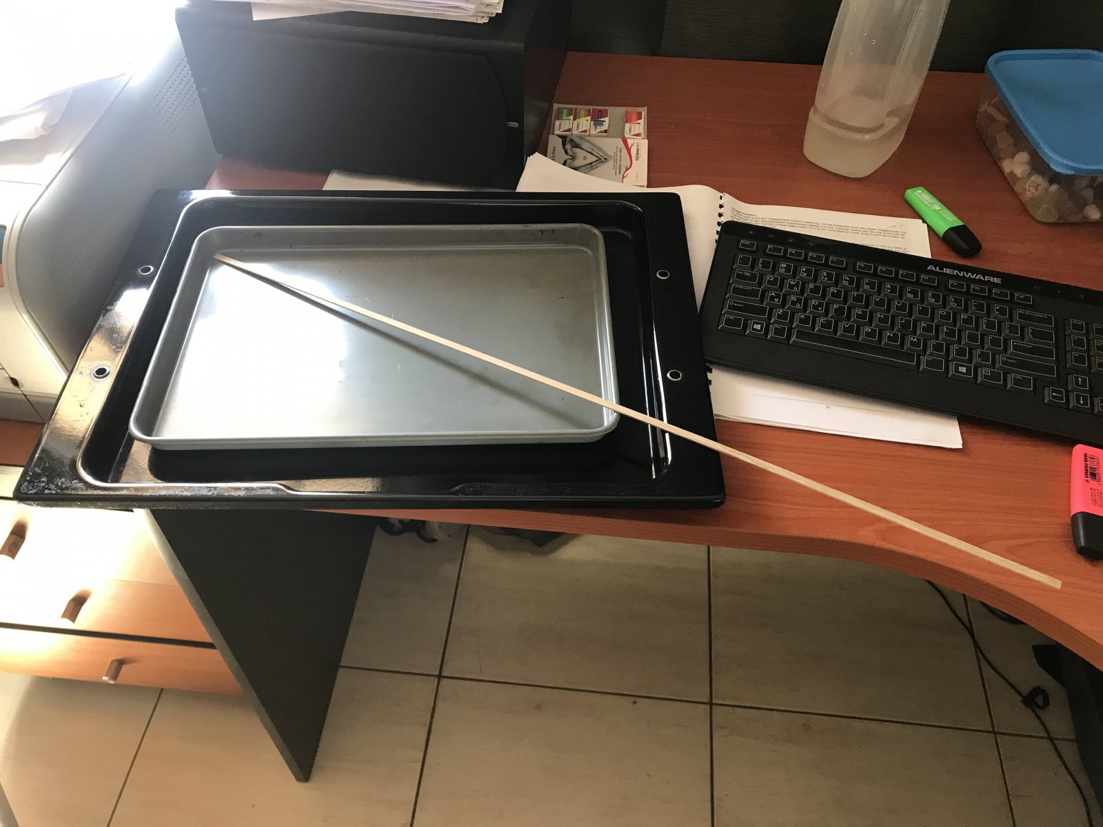

En dan komen we nu bij de eeuwige hamvraag, *waar* week je die lange latten in ..... (wat gebruiken jullie??)
Ik ben maar eens door de keuken heengegaan om te zien wat/waar zou kunnen passen:
OF ga ik met halve latjes beplanken (het zou in z'n geheel moeten kunnen passen).
Zou wel een (stukje) realistischer zijn, bomen van 51+ meter zie ik ze zo in die tijd (of de huidige) niet gebruiken ....
Maar eens even wat bij Hoving/Mondfeld/Hoeckel gaan buurten ...
lange latjes kan je in een vertikaal geplaatste pvc buis met onderaan een stop laten weken , volgieten met kokend water, 10min wachten en dan je pollen niet verbranden bij het in vorm brengen.
volgende dag lijmen als plankje terug droog is.
En niet te vergeten, je geleverde werk mag gezien worden.
Ik steek de latten in een lange fles. Het meeste buigwerk zit in de boeg en zodoende hoeft ook vaak niet de gehele lat nat. Mocht er buigwerk bij de spiegel bijkomen gaat deze weer op zijn kop in voor een hooguit 5 minuten. Het middengedeelte van de lat blijft dus vaak droog. Hierna ga ik verder met een plankenbuiger die er voor zorgt dat alles direkt droog is en hierdoor ga ik dezelfde dag verder:p
25 graden, ik loop nog in mijn winterjas. Maar wederom mooi werk en leuk tooltje. Het is een hij. Dat is een voordeel met limburgers. Ons dialect maakt een onderscheid bij de uitspraak als iets mannelijk of vrouwelijk is.
Unne fiets (vrouwelijk) un sjoerstekske (mannelijk)
Ik zie ook nog ergens wat lekkers. Maar dit zal je brillendoos wel zijn.
M'n tumtum's, Afblijven jij ! die heb ik eerlijk gesmokkeld :-)
