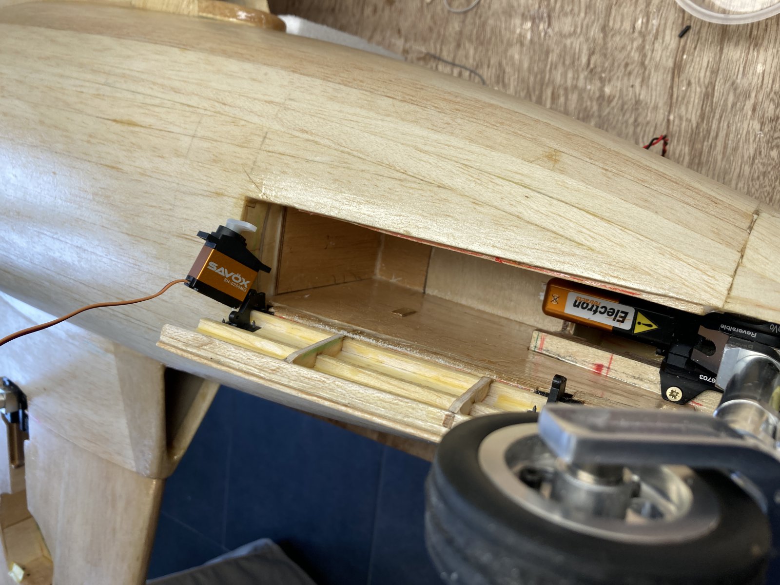

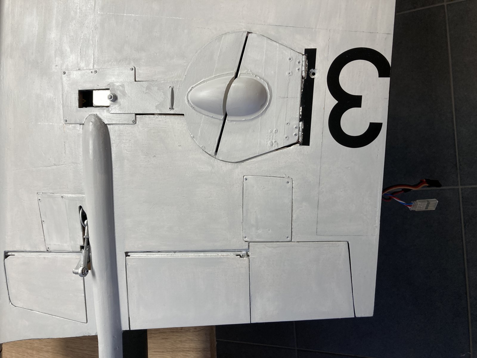

o ja das waar er moet nog een wieldeur servo bij ??
img_4213-jpg.468736
Misschien een raar idee, schiet me er niet op af...
...maar gezien de sterke bolling van de deur past de dunne servo misschien in de deur zelf?
Dus ipv de servo in de romp met een stang naar de deur, de servo in de deur met een stang naar de romp.
Nadeel is dan wellicht dat er naast de stang ook een servokabel van de deur naar de romp moet...
Een onconventionele oplossing, maar het zou eventueel kunnen als je de servo niet meer in de romp kwijt kan.
Groeten, Ramses

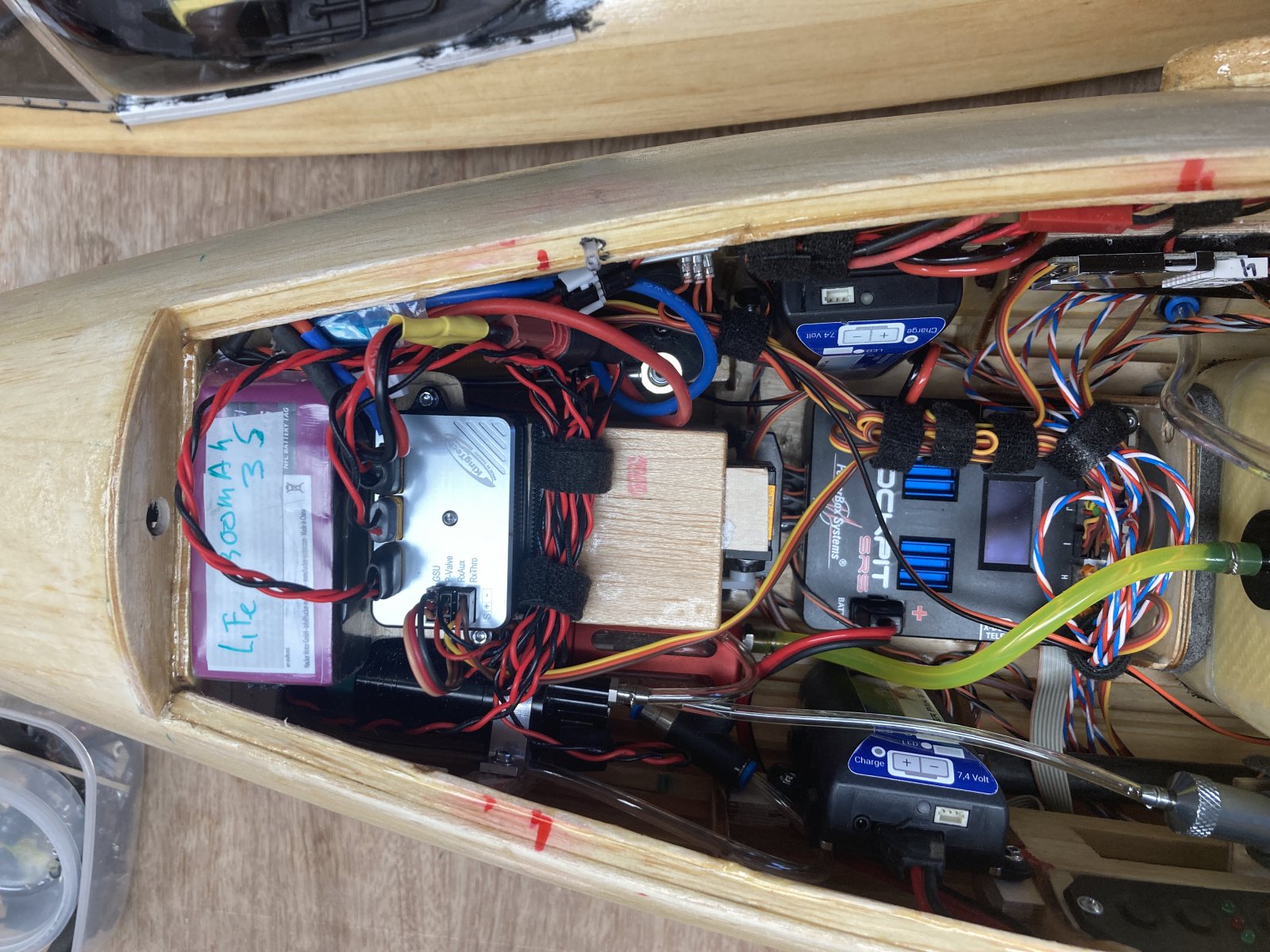

@ramses Goede morgen Ramses Dank je wel voor het compliment. Zou net niet kunnen in de deur, een maatje dunnere servo wel. Zeker een goed idee en bij grotere deuren is dat het overwegen waard.
Hij zit binnen aan de wielkast in de romp, dat ging prima ondank dat het er nu toch wel erg vol is geworden .

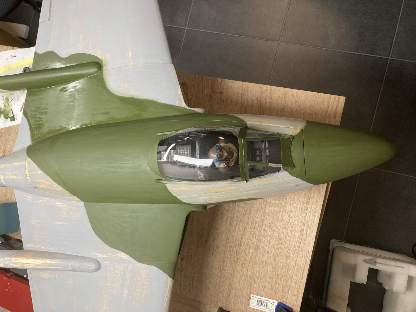

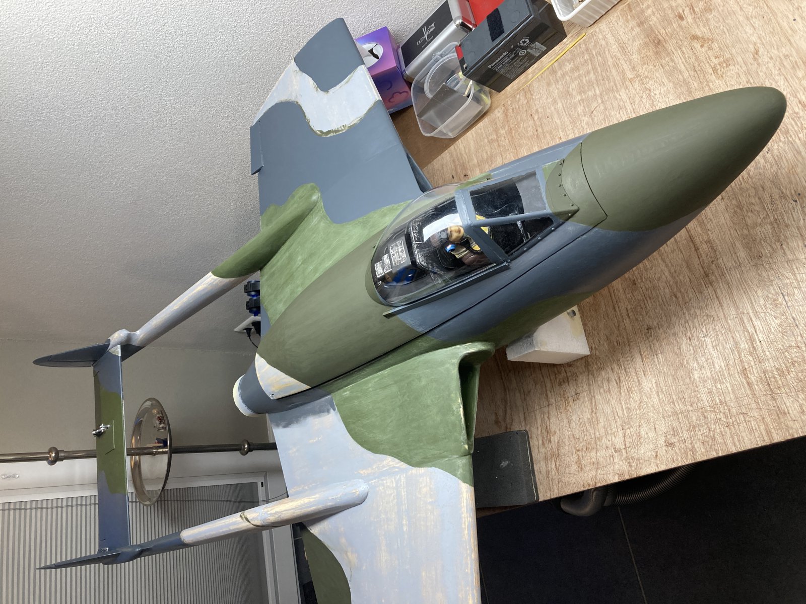

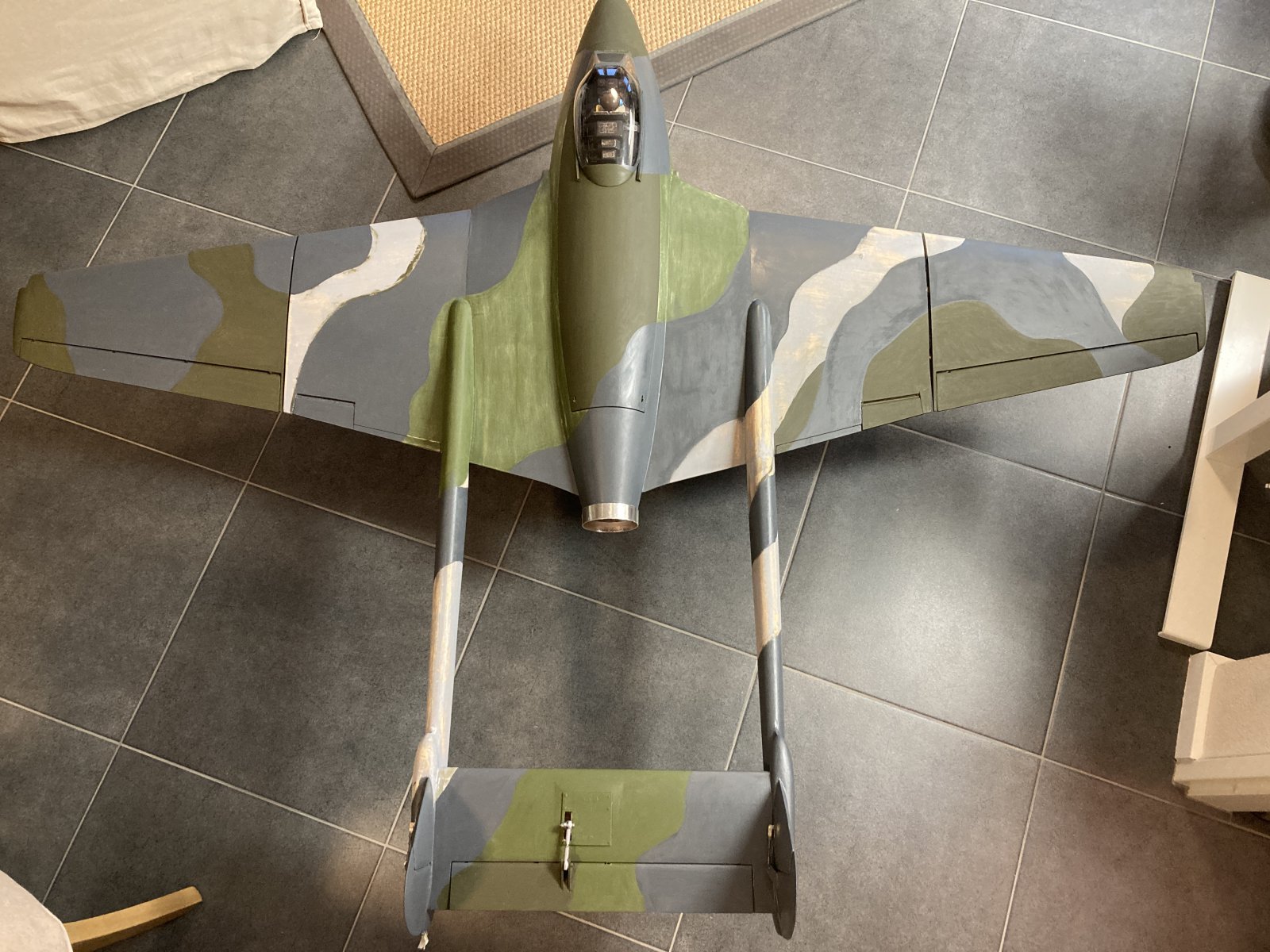

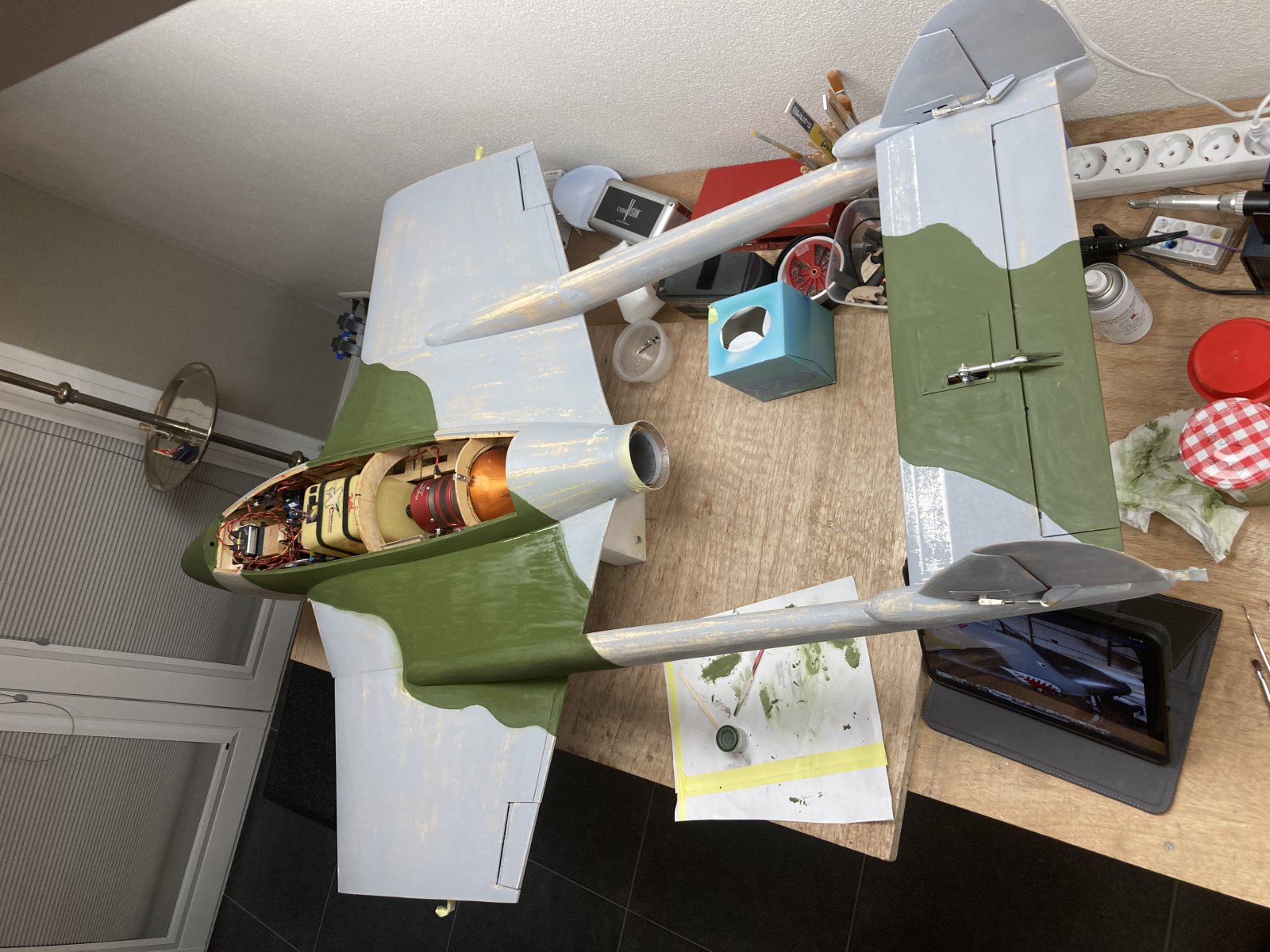

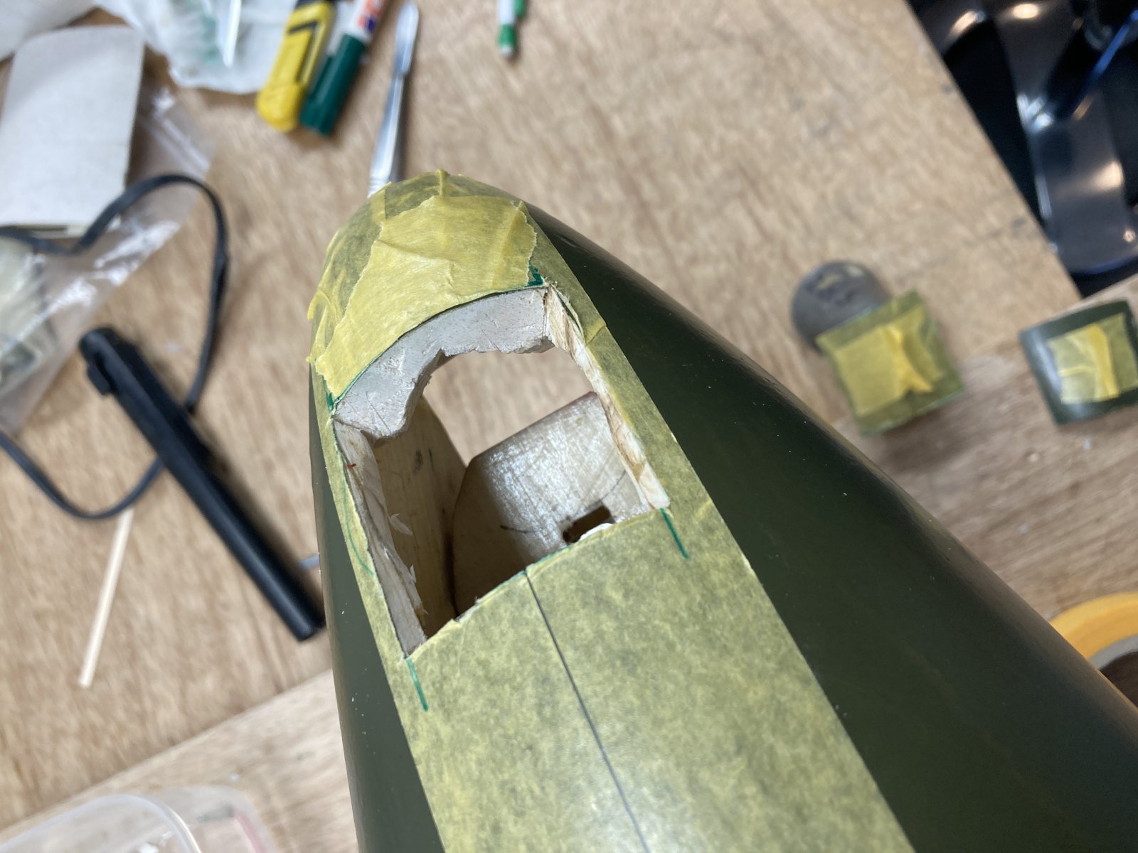

IMG_4617.JPG IMG_4618.JPG IMG_4619.JPG flink opgeschuurd met korrel 320

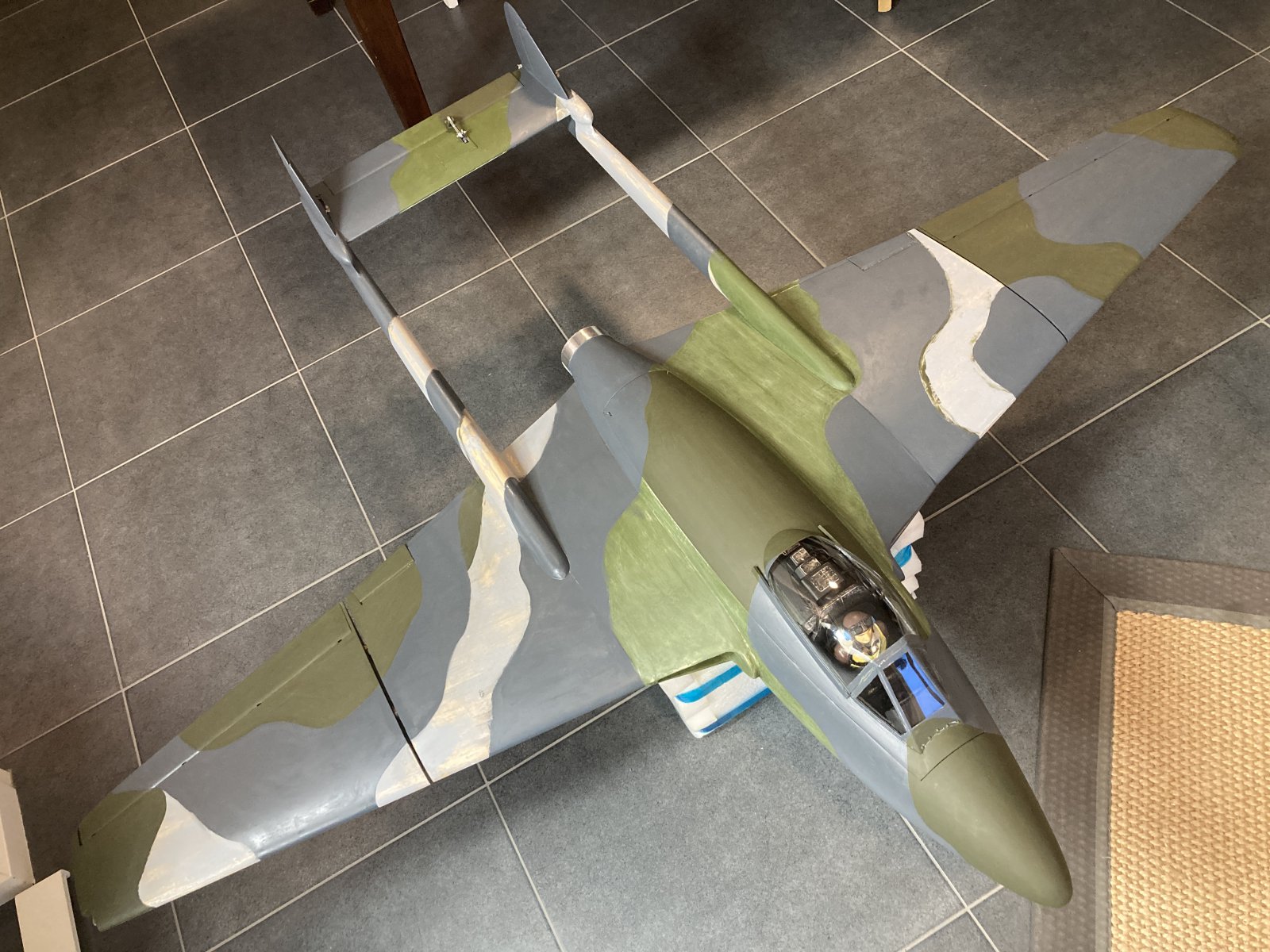

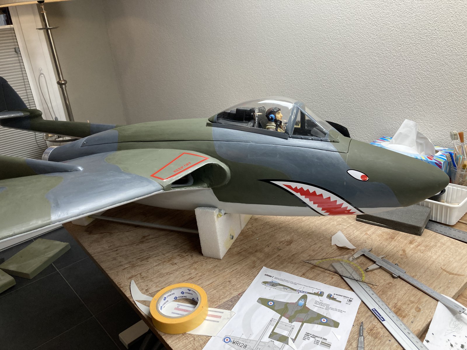

IMG_4638.JPG IMG_4639.JPG Hier is de lichte kleur groen US navy en die is te licht .Dit potje had ik nog van de AD1 Skyraider Het moet Humbrol Dark Green 116 Het donkere groen van de Skyraider!!
Potje leed Dan verder met Dark Sea Grey

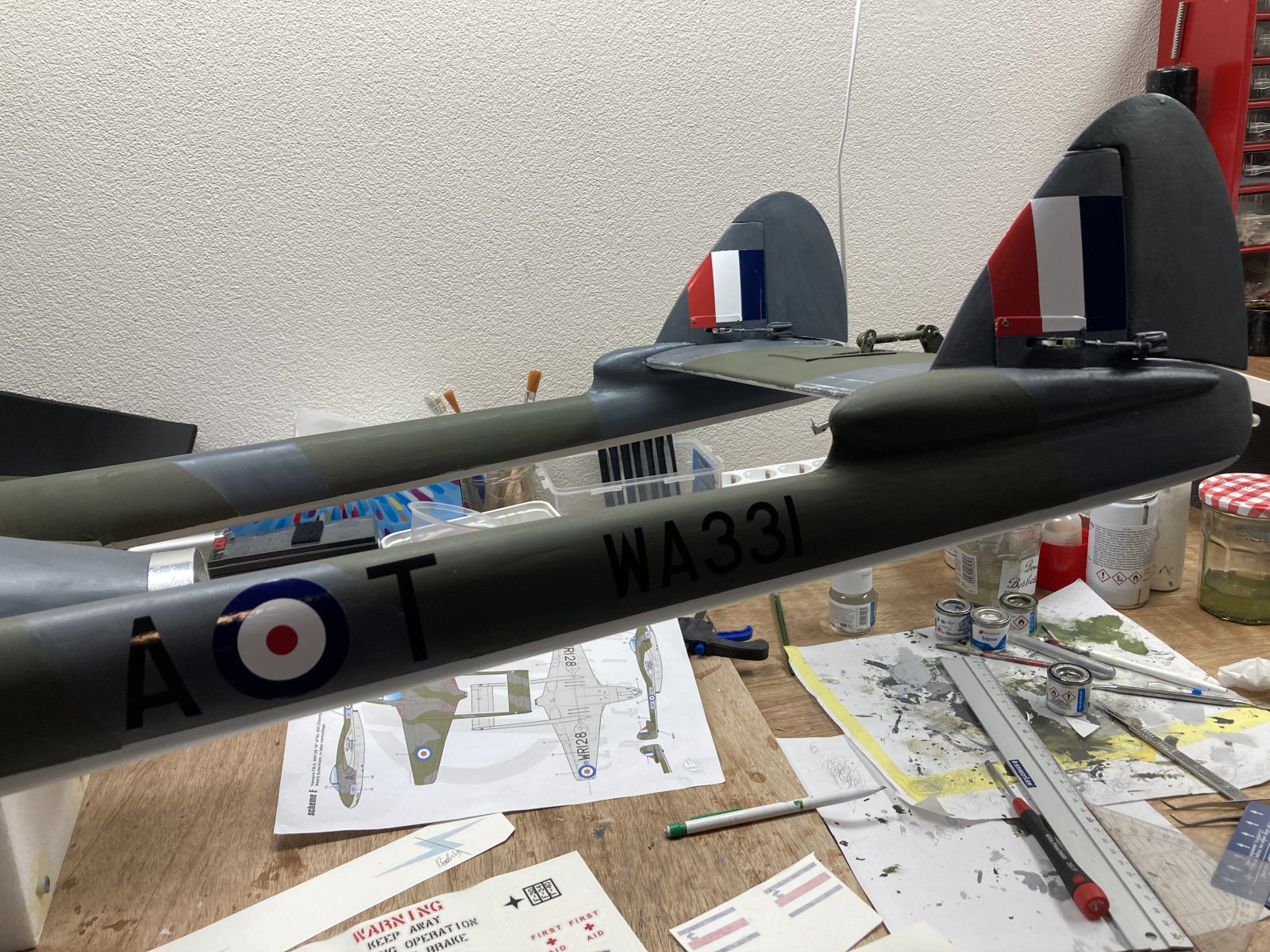

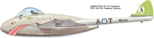

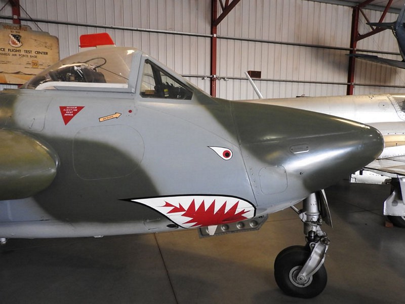

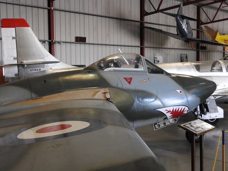

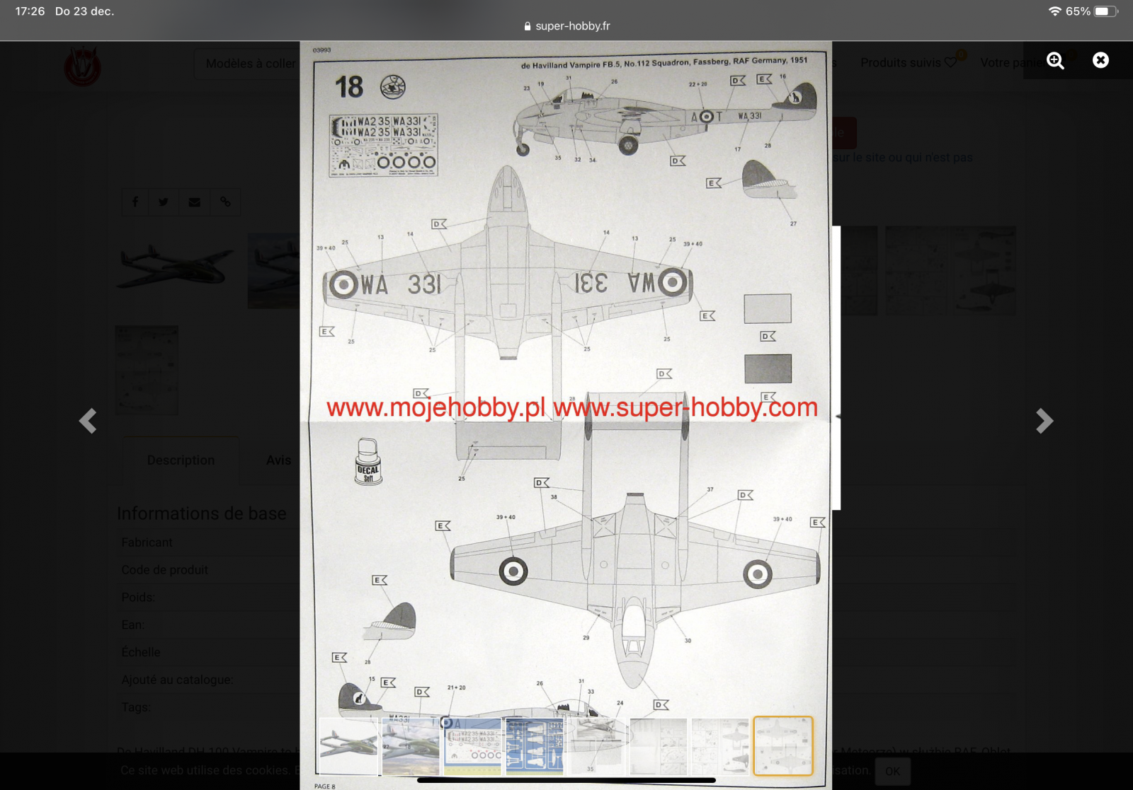

Eindelijk op het internet de juiste uitvoering gevonden die bij de stickers van Callie Graffix past.
IMG_0254.PNG op een poolse website van plastic modelbouw .
Nu is ze ook de Pinokkio nose in camo daar in Germany gestationeerd geweest maar die heeft dan als Mk 6 een rood wit blauwe staart.
Die had ik aanvankelijk bedacht voor het kleuren schema.

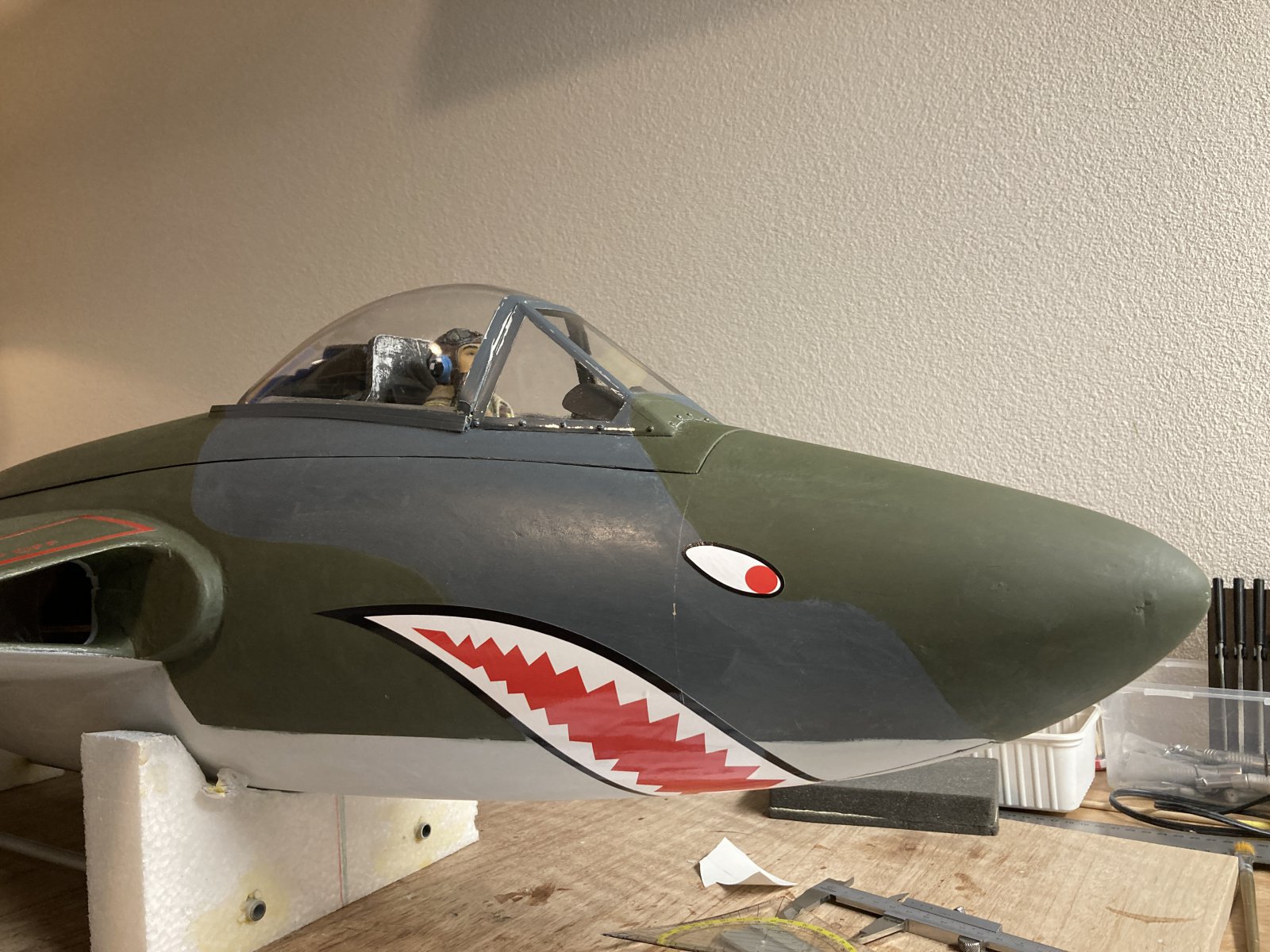

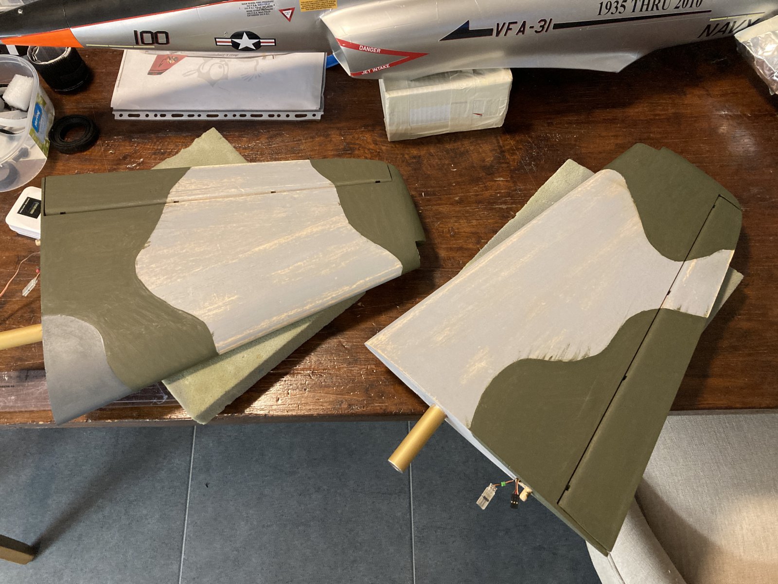

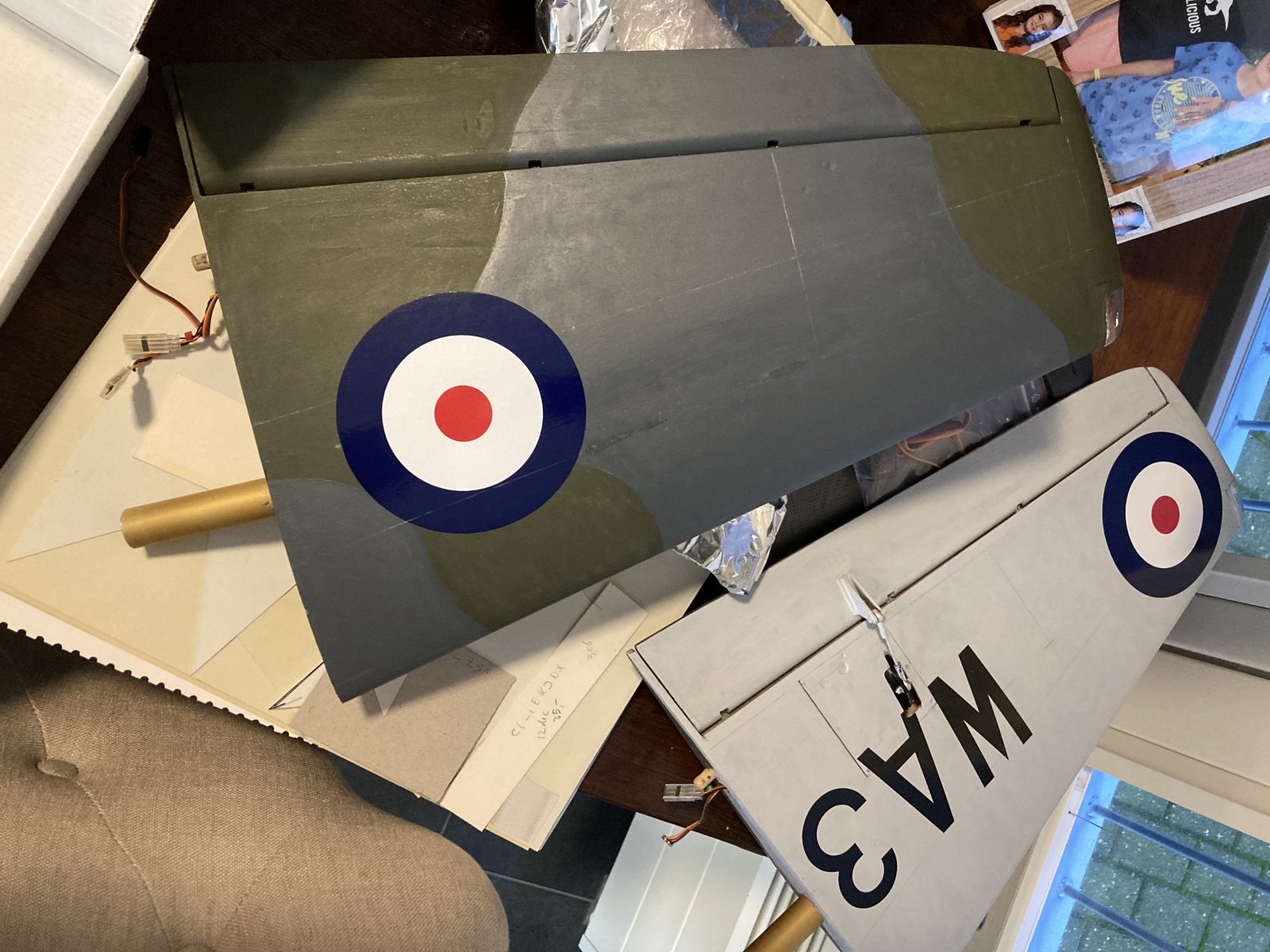

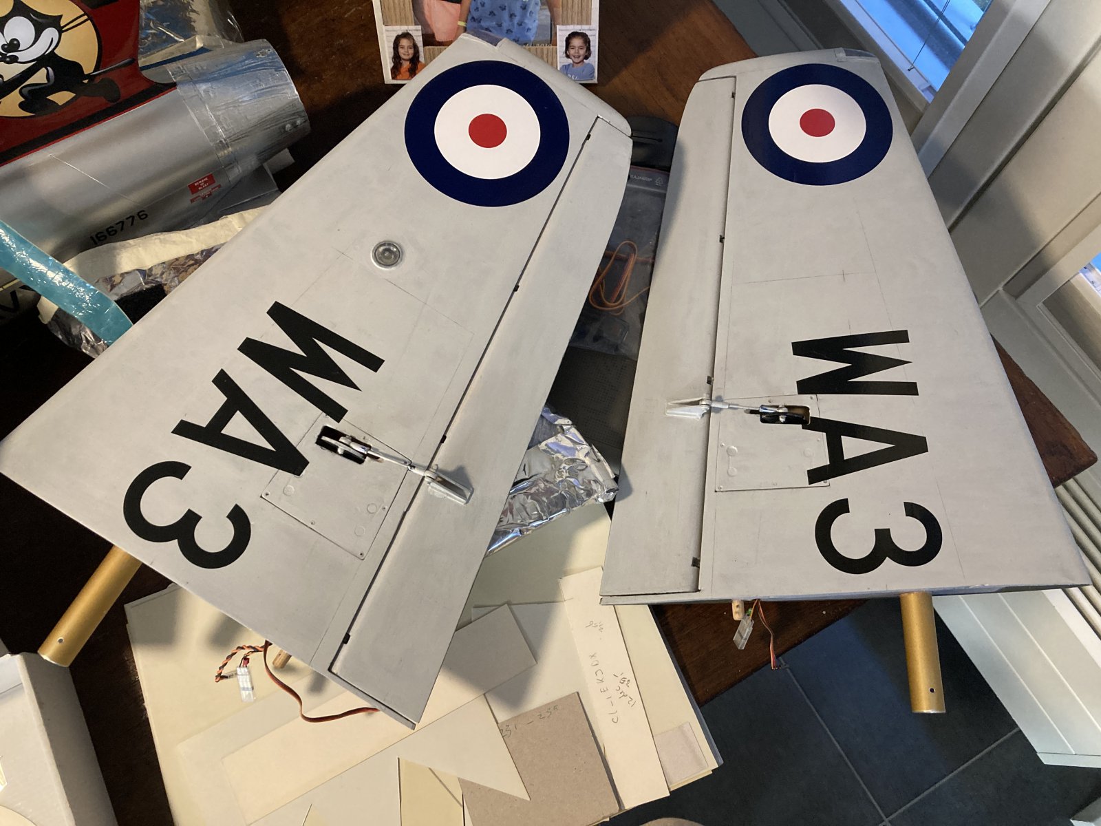

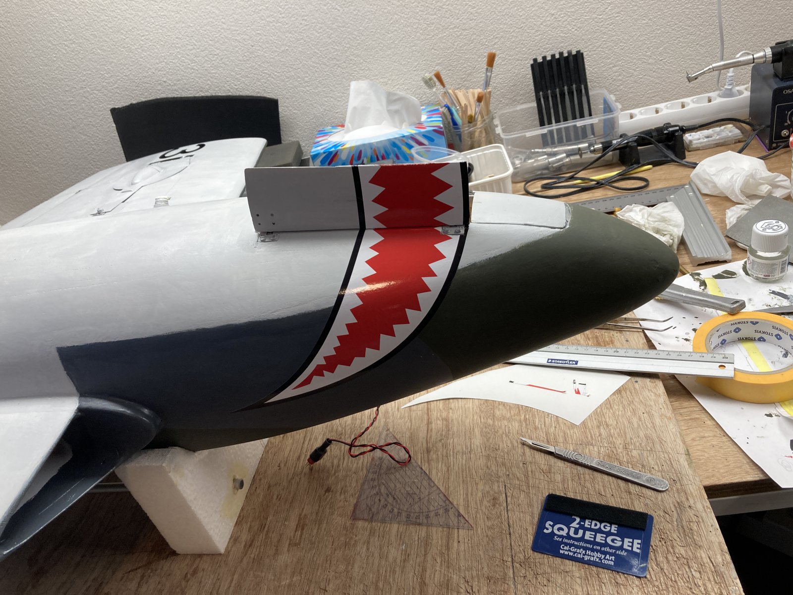

IMG_4722.JPG IMG_4723.JPG onderkant Light Sea Grey
De romp is in zijn geheel licht opgeschuurd met korrel 2000 en dan STICKEREN !!
Er zit een "Nomenclatuur " sticker vel bij met verschillende texten in rood of zwart van Calie -Graffix .
De RWB vlaggetjes heb ik zelf gesneden uit OraTrim . Dit is 12cm breed aan de meter verkrijgbaar.
Daarna gaat er poliutitaan van Epiphanes EGG glans over met de roller.C2950EC7-4412-49C0-8906-EF102D573D88.jpg

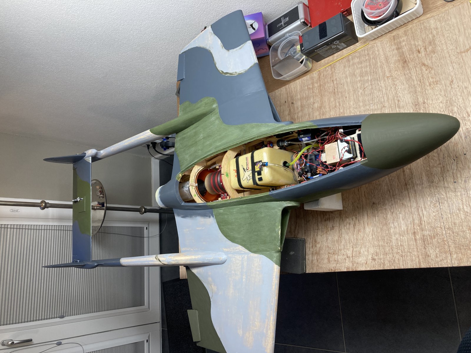

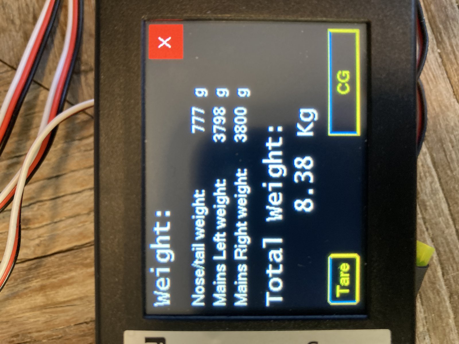

Hierna nog maar een keertje wegen en CG checken

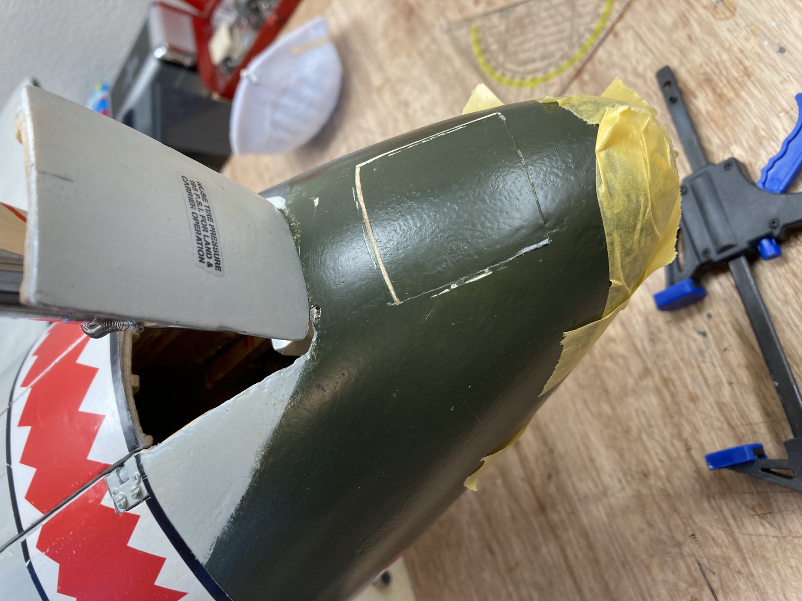

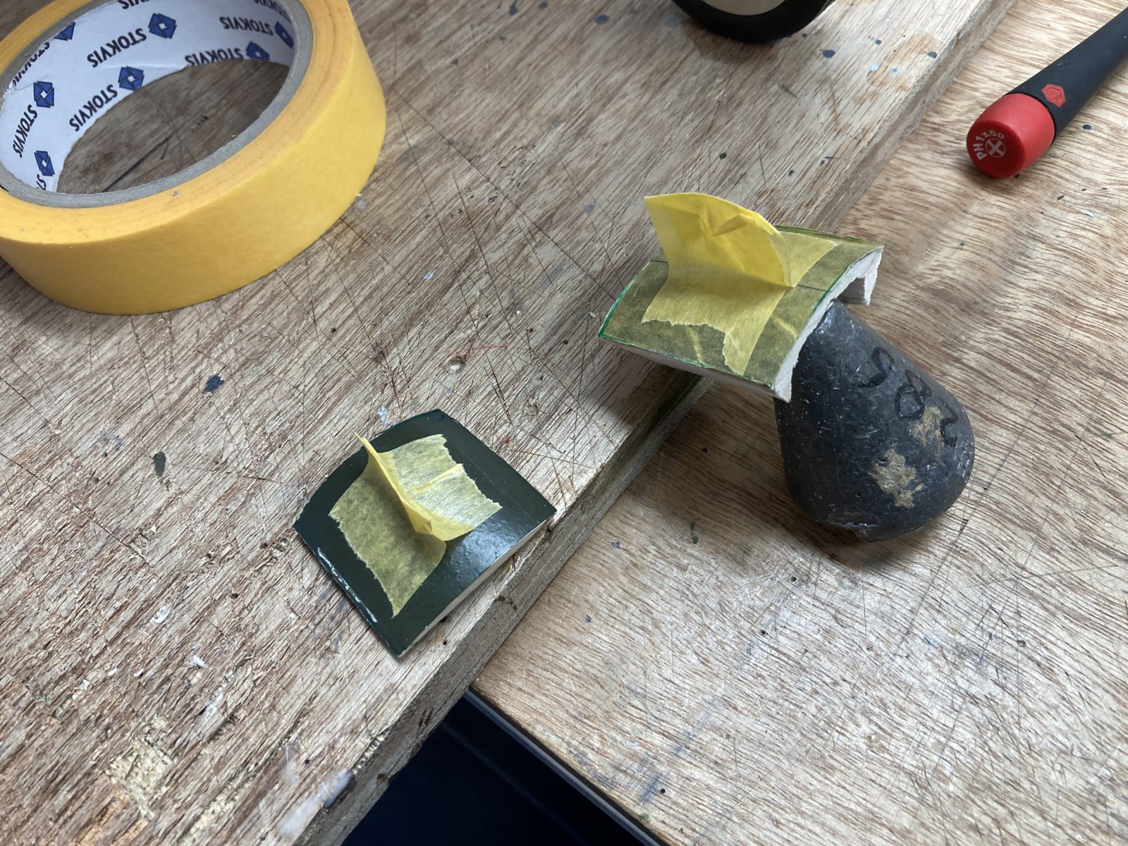

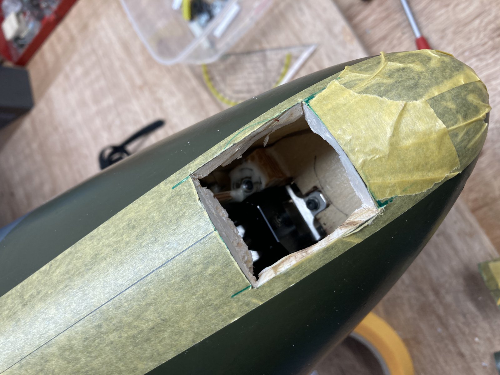

Er moet toch nog wel een bonk lood in dus fff een deurtje boven en onder zodat die 286 grams vis lood er met epoxy met glasbolletjes goed opgesloten komt te zitten.
Zo komt de bonk precies op de 6mm dikke horizontale neuspoot steun te liggen ne opgesloten met dikke epoxy kan die gaan kant meer op .
Gisteren alles nogmaals nagelopen en nog een keer vol getankt.
Er lekt niks en primen van de peut aanvoer leiding naar de turbine ging prima. Je kan overal goed bij met dat grote open dak !
