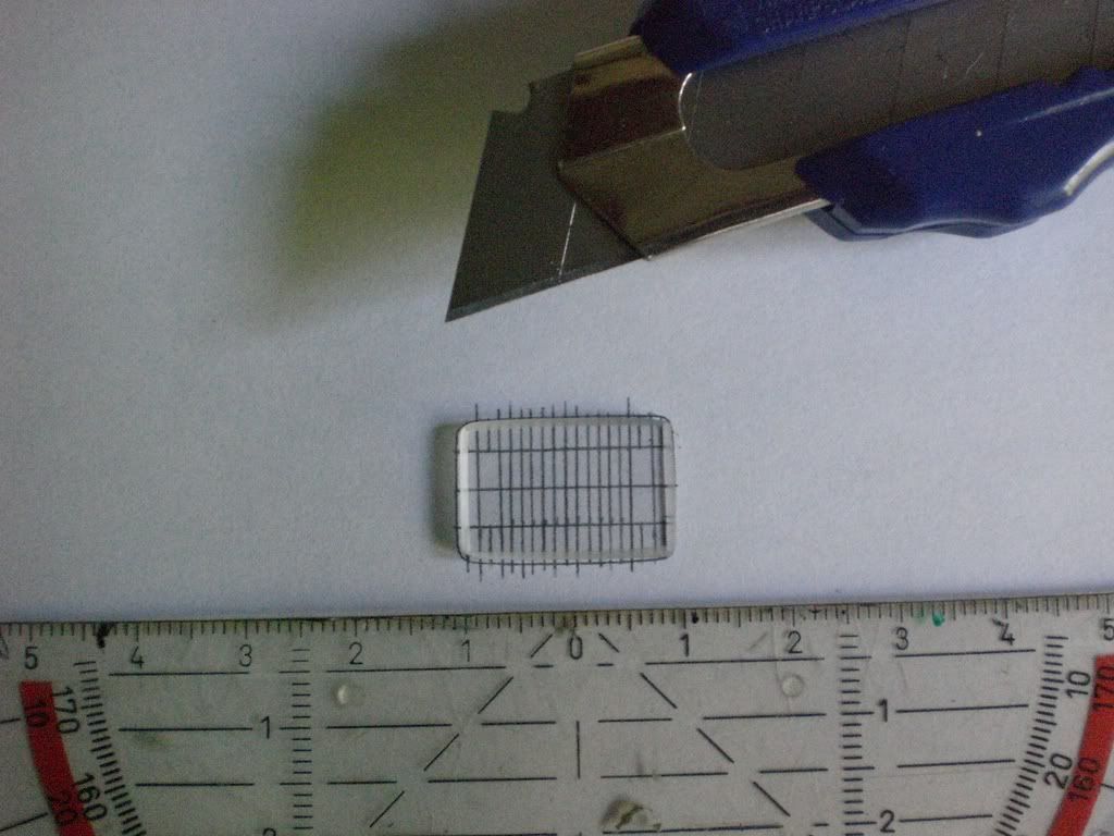

Cuttermesje?Maar dan zonder lat?
Klopt, geen liniaal gebruikt bij het testmodel, voor het snijden wou ik een klein cuttermesje gebruiken maar ik kon hem niet vinden (zo klein is ie), uiteindelijk maar een groot breekmes gebruikt:-)

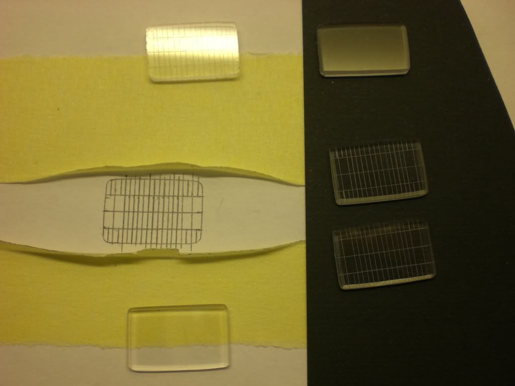

Eerst teken ik het patroon op papier (patroon van het diecast model gebruikt) , daarna leg ik de lens op het getekende patroon en volg ik de lijnen op het papier met een breekmes.
De lens zet ik wel nog vast met tape zodat hij niet over het papier glijd, en dan voorzichtig met een lat en mes de lijnen overtrekken.
Ik gebruik bijna geen druk op het mes tijdens het snijden,
Zo komt het er ongeveer uit te zien,
De lenzen lijm ik met epoxy (zéér weinig) op de lichtkastjes vast.
