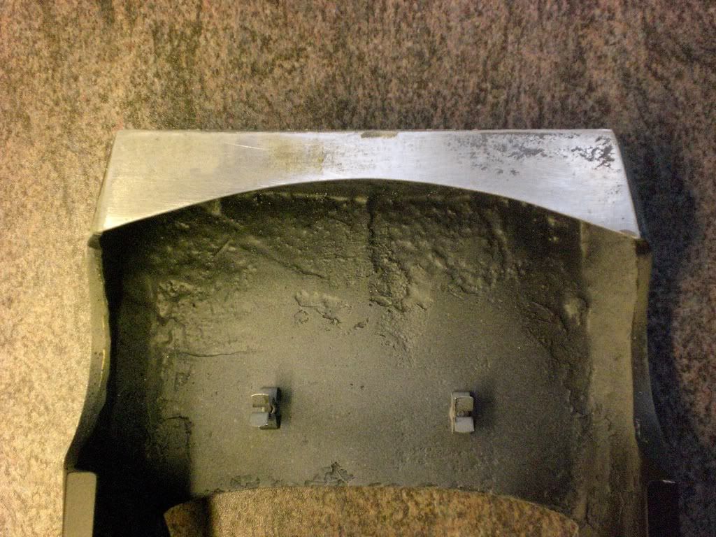

idd ,maar op je voorbumper heb je een soort van sinaasappelhuid
Ja dat klopt, gelukkig is het alleen aan de onderkant van de voorste bumper :-)
Er moeten nog wat kleine gaatjes in de voorbumper geboord worden, als dat gedaan is krijgt de voorbumper nog één laag zwart. Als dat goed is gegaan is de sinaasappelhuid opgelost.

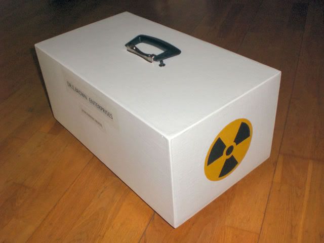

Ik heb voor de opslag en transport van de auto een bak gemaakt waar hij in past, want de auto is niet een model die ik ff in m'n rugzak prop.
De bak heb ik gebaseerd op de vrachtwagenbak van Doc Brown in de film,
De bak zelf is volledig van hout (multiplex, triplex) afmetingen zijn 20 cm hoog, 47 cm lang, 26 cm breed.

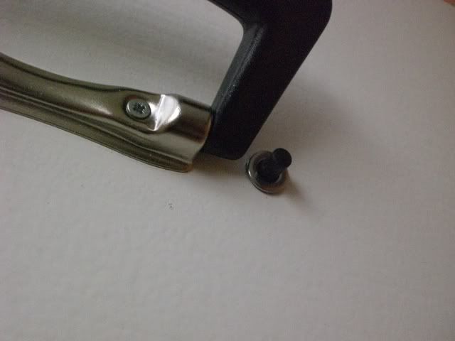

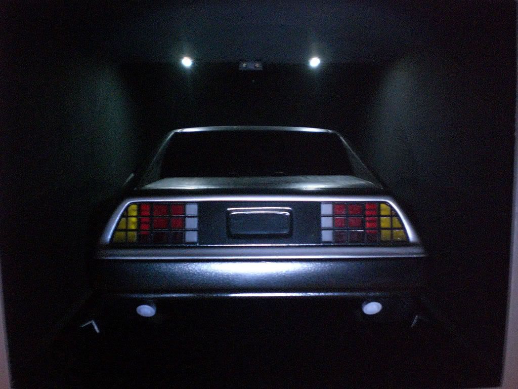

Handvat van een koffer,
Kleine druk schakelaar,...
...voor de binnen verlichting:-) Is niet echt nodig maar staat leuk voor op de foto.
De bak krijgt nog een 'laadklep' en aan de zijkanten van de bak komt nog de tekst;-)

Dank je wel, ja het is idd niet het mooiste handvat maar helaas had ik weinig keus, ze hadden maar één soort/type bij Karwei.
Het schilderwerk van de bak is ook niet geweldig, maar het gaat om de inhoud van de bak ;-)
Alles bij elkaar denk ik dat de bak nog geen 15 euro heeft gekost.
Edit:
De bak is op de laadklep na helemaal af, de tekst heb ik uitgeprint en vastgeplakt met tape,
Omdat de bak zelf een beetje saai is heb ik er een waarschuwings teken voor radio actieve straling op geschilderd,
