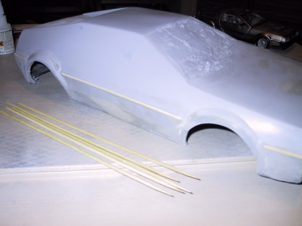

Vandaag heb ik een lijn gemaakt aan de zijkanten van de body. Onder de lijn loopt het strak met de body en boven de lijn is het een klein beetje afgerond. (niveau verschil in "plaatwerk" )
De basis van de lijn zijn satéstokjes :D verder heb ik gebruik gemaakt van glasvezelplamuur en polyesterplamuur,
Zeer mooi. Lekker strak. De scherpe hoeken strak krijgen ligt niet altijd voor de hand.
Kan het zijn dat je glasvezel, polyester en epoxy hier en daar wat door elkaar haalt? Polyesterplamuur dat glasvezelgevuld is bestaat, kneedepoxy ook, gewone polyesterplamuur ook, maar ik vermoed niet dat je alles in huis hebt gehaald om dit te bereiken? Voor die beetjes kan dat nogal duur uitvallen. Je hebt ook schilderbare polyesterplamuur. Kan soms sneller werken dan spuitplamuur zolang er echt nog veel oneffenheden zijn. Zit hier nog ergens gips onder of in? Of is dat er na het maken van de kap er uit getrokken? Anders misschien problemen later met vocht opzuigen en zo foutjes in je lak maken. Ook waar het hout onder zit een dikke coating epoxy of polyester aanbrengen.
't is geen gips maar een acrylverf laag die op sommige plekken niet helemaal droog was toen ik de kap ging maken.

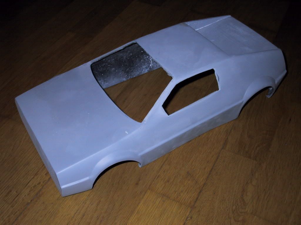

Kleine update, vandaag heb ik de ramen eruit gehaald met m'n Dremel, de randen moeten nog geschuurd en geveild worden.
De body krijgt nog één laag spuitplamuur, daarna ga ik aan de bumper en koplampen beginnen.
Het spuiten van de body in RVS kleur doe ik pas op het laatst als ik alle onderdelen (bumpers, lampen, spiegels, ramen, tuuters en bellen enz.) heb die op de body komen.

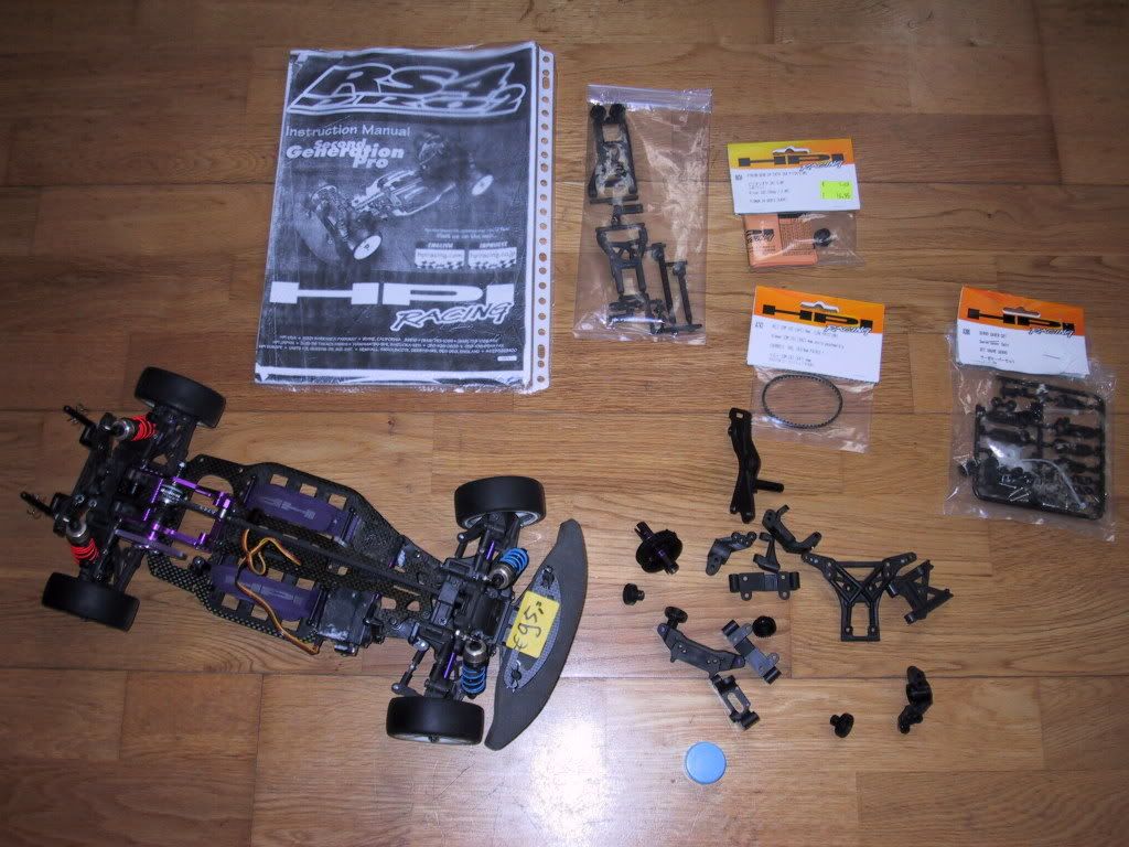

Ik heb waarschijnlijk mijn donor auto gevonden, tweedehands 1:10 electro HPI Pro 2. Zie linkje,
http://www.modelsport.nl/tweedehands.php
Morgen ga ik even kijken.
1:10 is een goede keuze, want dan kan je ongeveer elk chassis gebruiken. In dat geval gaan mijn tips van de andere chassis niet op :) De HPI RS4 Pro2 is een goed chassis, maar al wel wat oud. Zijn daar nog onderdelen voor te krijgen?
In iedergeval bedankt voor de tips :wink:
Ik ben vandaag wezen kijken naar het chassis en meteen gevraagd of er nog onderdelen van verkrijgbaar zijn, ze zijn nog redelijk goed verkrijgbaar.
Onderdelen van andere type auto's passen eventueel ook nog, met de nodige aanpassingen.
Ik heb hem gekocht, en er zaten ook nog wat reserve onderdelen bij,

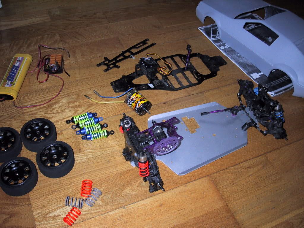

Zojuist gedeeltelijk het chassis uit elkaar gehaald, ik denk dat ik alles in huis heb om een "nieuw" chassis te maken.
Ik ben nog aan het twijfelen of ik nieuw plaatwerk ga maken, misschien gebruik ik een Kyosho bodemplaat. (De plaat zat bij een of ander maandblad, ben de naam ff kwijt)
Ik vond ook nog een electro motor, geen idee of het wat is. Als ie maar rijd :wink:
