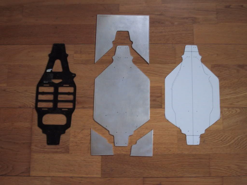

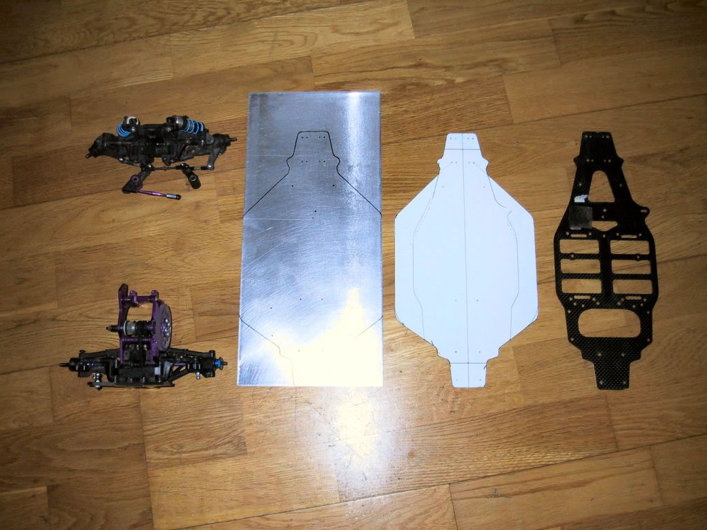

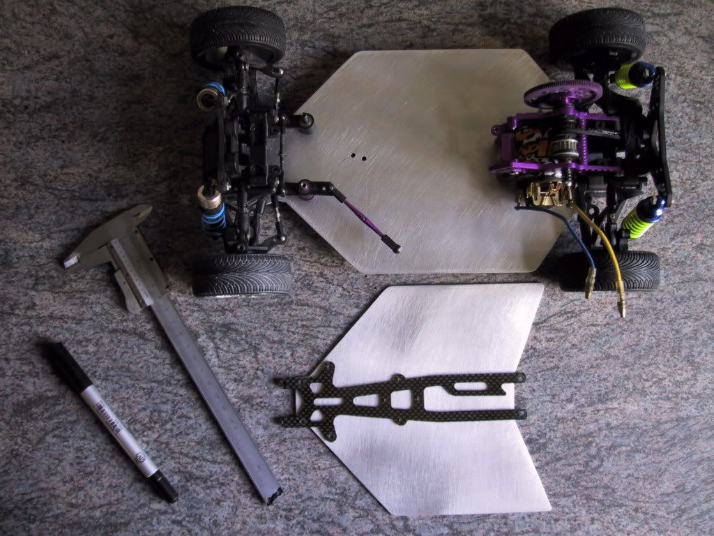

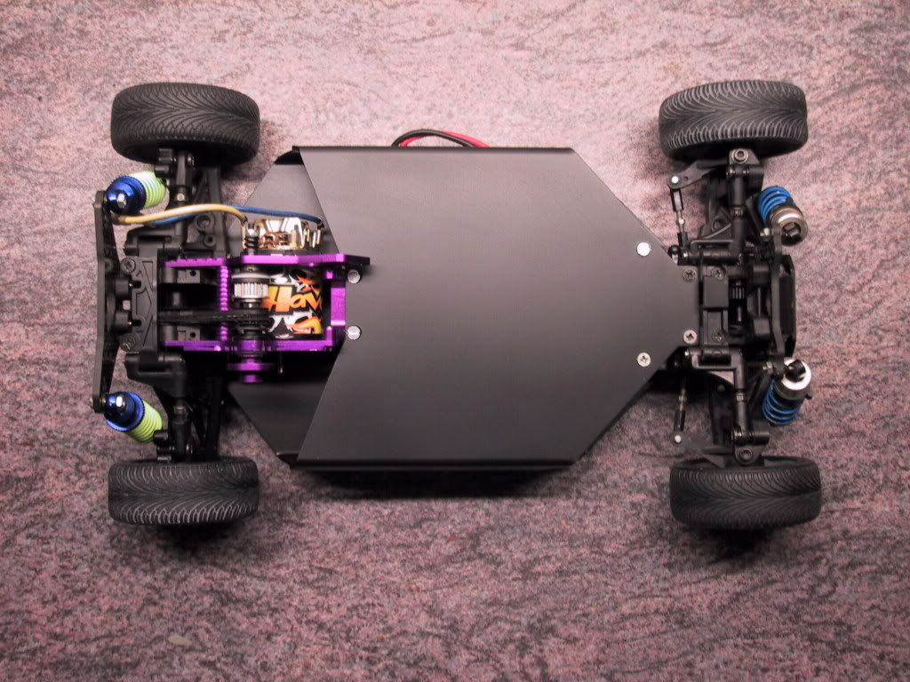

Kleine update, ik heb de body even opzij geschoven want ik kon het niet laten om aan het chassis te beginnen.
Eerst heb ik een mal gemaakt voor de bodemplaat van papier (beste is karton), daarna overgetrokken op een 2 mm dik aluminium plaatje,

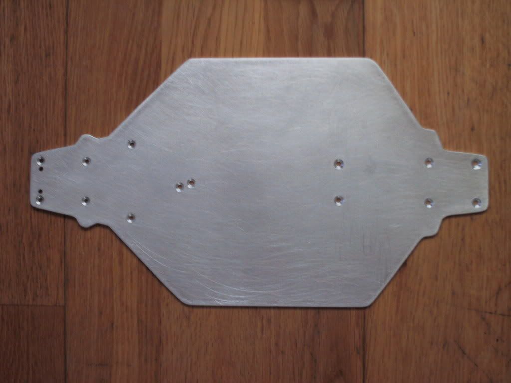

Vandaag heb ik de vorm van de bodemplaat uitgezaagd met een handfiguurzaag, randen wat bijgeveild en de oppervlakte geschuurd.
Daarna dubbel gecheckt of alle boorpunten op de juiste plaats staan,
Heel belangrijk dat alle gaten op de juiste plek zitten...
...als dat goed is gegaan dan heb je weer iets wat op een chassis begint te lijken,
De tekening die hier gisteren stond heb ik verwijderd omdat hij niet alleen betrekking heeft met dit DeLorean project, word anders een beetje verwarrend.
Ik zal een topic maken bij bouwtips rijdende modellen over hoe je een chassis of frame kan aanpassen aan een body :wink:
Ben vandaag bezig geweest met het upperdeck en is alweer bijna klaar, bij deze plaat was het wat lastiger om de gaatjes op de juiste plaats te krijgen,
Upperdeck past percies :D Ik moet alleen nog de randen ombuigen (idem voor bodemplaat), en een paar afstandhouders (30 mm) tussen de platen doen.
Als het plaatwerk klaar is dan spuit ik het zwart, en daarna is de body weer aan de beurt :wink:

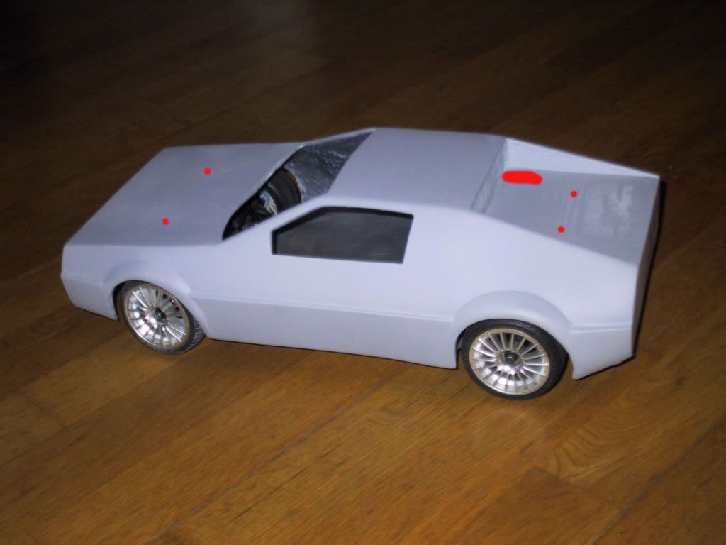

Zojuist even gekeken of de body past op het chassis, hier en daar moet er nog wel wat aanpassingen gedaan worden.
Er moet een stukje uit de body gehaald worden (rood gemarkeert op foto), paarse tandwiel loopt er tegenaan.
Ook voor de bevestiging van body op chassis moeten er nog 4 gaten geboort worden, de voorspatborden mag ook nog iets afgeveild worden,
Verder past het prima, alsof het ervoor gemaakt is :lol:
Kun je niet voor een andere verhouding gaan???
Zonde om in de body te snijden....
Desnoods doe je de pinion kleiner en kan het hoofdtandwiel ook kleiner....
Je zou kunnen kiezen om zelfs ook niet te boren voor de body posts, deze kan je ook anders doen, en in de kap lijmen, en desnoods met klittenband aan de zijkant vast maken....
Der was een merk dat deze post kant en klaar aanbood, kijk even op rc junkies voor het nieuws bericht...
Klein stukje uit de body is geen ramp, als de uitlaten erop zitten dan zie je het niet meer.
Voor de bevestiging ga ik gebruik maken van (kleine) gereedschapklemmen, voor de Aston Martin body heb ik ze ook gebruikt,
De schroeven die door het polyester heen gaan hebben verzonken koppen die met wat plamuur weggewerkt worden zodat je ze niet meer ziet.
Oke dan, dan had ik je verkeerd begrepen, dacht dat er de traditionele manier van vast zetten gebruikt zal worden....
Vondt het al zo zonde, maar dit verlaart alles...

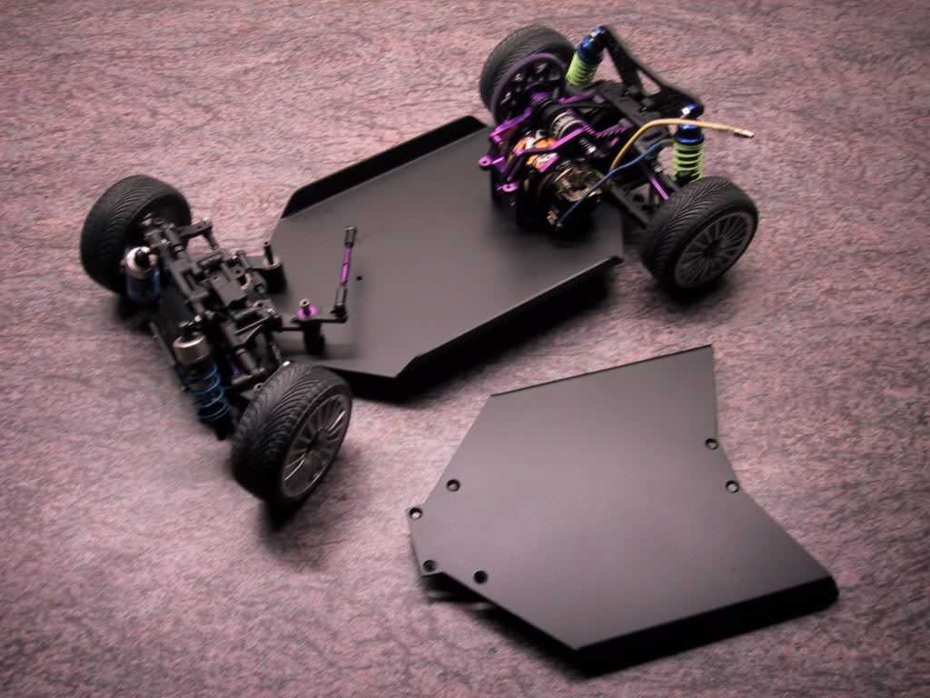

Kleine update,
De randen zijn vandaag omgebogen (met dank aan Smederij Felix) en ik heb het plaatwerk een eerste laag gegeven,
Even gekeken of alles er in past,...
upperdeck op z'n plaats en opgeruimd staat netjes,
Volgende stap, carbon plaatjes voor en achter vervangen voor aangepaste alu plaatjes, daarna een systeem maken dat vonken maakt en een vuurspoor achter laat.
Maar eerst ga ik weer verder met de body :wink:
