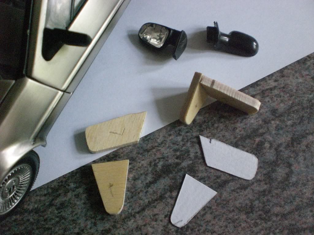

De zijspiegels beginnen vorm te krijgen, eerst maak ik van hout een basis om op te werken.
Daarna werk ik ze verder uit met polyester, de twee zwarte spiegels komen van een andere auto, ik heb gekeken of ze erop kunnen maar ze zijn te klein. Dan zelf maar een paar spiegeltjes maken,
Volgende update, z.s.m.

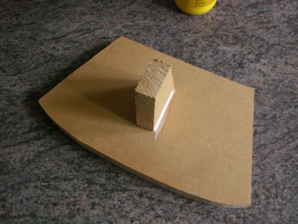

Ben druk in de weer met de mal voor het voorraam, met een sjabloon de vorm van het raam op MDF getekend, de mal maak ik iets groter zodat ik zeker weet dat hij niet te klein word.
Ik heb een raster op de mal getekend als begeleiding tijdens het schuren, anders zou het kunnen gebeuren dat ik aan de ene kant meer materiaal weg schuur dan aan de andere kant. Bij de spiegels heb ik kneedbare epoxy gebruikt in de hoeken ter ondersteuning en om volume te creeëren. Ze worden ook nog geïmpregneerd met polyesterhars, daarna kan ik ze modelleren met polyester en afwerken met plamuur.
Omdat de mal vrij plat is word het moeilijk om hem goed vast te houden tijdens het schuren, daarom heb ik een stukje hout aan de achterkant gelijmd waar ik de mal mee kan vast houden. Als ik klaar ben met schuren haal ik het stukje er weer af, zodat het niet in de weg zit tijdens het vormen van het uiteindelijke raam.

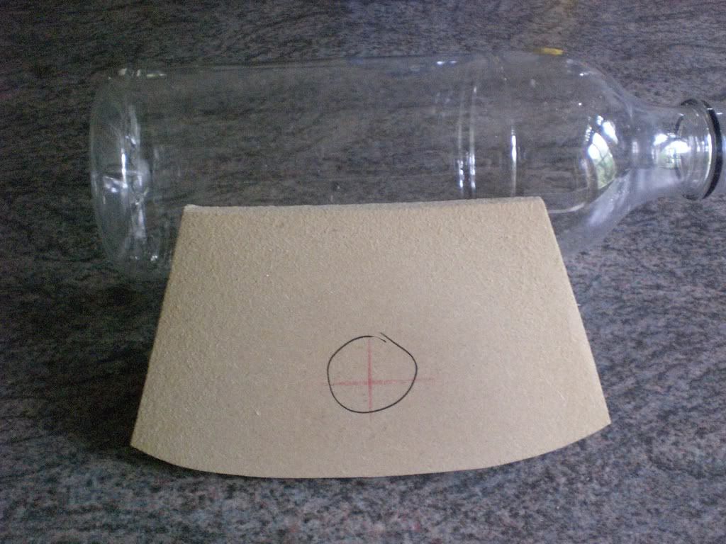

Ik moet de bodem van de fles er nog uit snijden, 't zal krap worden om de mal erin te krijgen. Fles is 8 cm diameter en de mal is 9 cm breed, we zullen zien:yes:
De mal is klaar en past in de fles, helaas zit het ribbeltje in de weg.
Mijn gevoel zegt dat het niet gaat lukken, de wanden van de fles zitten volgens mij te ver van de mal af. Ik denk dat tijdens het verwarmen de 'krimp' van de fles het niet haalt naar de mal, waardoor de fleswand gaat instorten. Bij een canopy zit de mal gelijkmatig verdeeld in de fles, omdat de mal een cilinder vorm heeft, een auto raam is plat.
Misschien kan ik de fles open snijden en plat over de mal leggen, zo heb ik ook geen last meer van het ribbeltje,
Ik wacht nog even voordat ik iets doe.

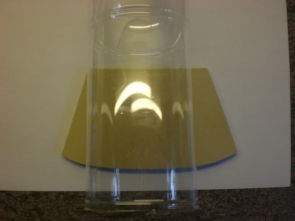

Misschien mis een belangrijk aspect van de PET-fles methode. Je hebt het geprobeerd met een open gesneden fles maar dan snap je denk ik niet helemaal hoe het werkt.....
Als je naar dit plaatje kijkt:
Je moet aan de onderzijde alle loze ruimte zo strak mogelijk opvullen met houtjes zodat de fles zo strak mogelijk rond de mal zit.
PET krimpt enorm (écht enorm!) en ik ben er 99% zeker van dat je dan een mooie vlakke ruit krijgt.
