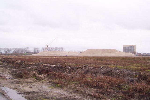

ehm, hoe ziet de achterkant van die helling er uit? :thumbsup:
windkracht 5 en een helling van 14meter hoog.. hmmm

@Bruno,
Uhhhhhh, hoe lang doe jij er over om daar te komen? Mij kost het vanaf de voordeur tot boven op de berg ongeveer 5-10 minuten :P
Ok, ik moet wel nageven dat het me ideaal lijkt om in zo'n omgeving te gaan vliegen
@Djensun,
Ik zal even kijken of ik een fotootje kan maken van de zijkant, anders maak ik wel even een tekeningetje.

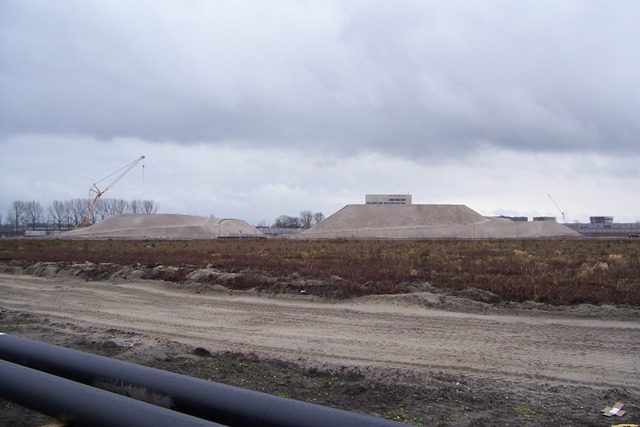

hier dan de lang verwachte foto's
Links is een bouwterrein. Met oosten wind is dus helaas niet te vliegen.
Tussen de bergen loopt een fietspad. Je kan hier ook goed zien dat de tweede berg iets minder hoog is dan de eerste. Op dit filmpje ben ik bezig om het schuimpje nog op de berg te houden. Dit lukt nog maar net. Was ik daar niet in geslaagd, dan was deze dus ergens tussen de bergen terecht gekomen.
De twee windrichten zijn dus eigenlijk west en noord
