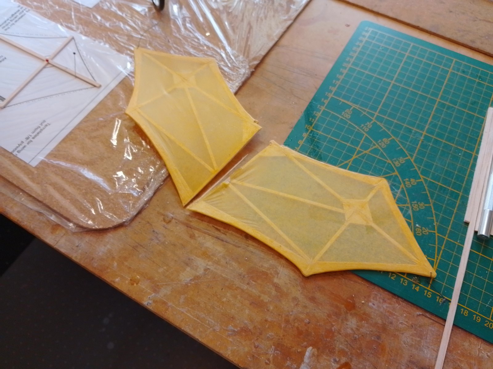

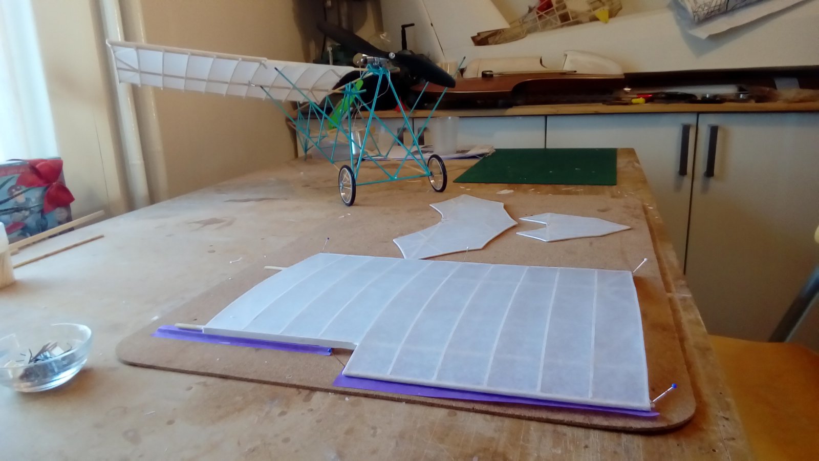

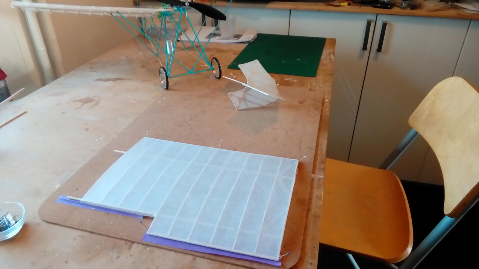

De eerste laag spanlak is opgebracht(verdund en een druppeltje wonderollie).
nu een aantal vraagjes :
Hoeveel laagjes spanlak in totaal?
Tijd tussen de laagjes?
Altijd met een druppeltje wonderolie?
Wat wil je bereiken met het lakken? Voor t krimpen doe je t niet aangezien er wonderolie bij inzit. Dus puur voor t sealen. Dan zou ik gaan voor 2 laagjes...
Bedankt voor het antwoord.
De tweede laag zit er nu op.nu het geduld opbrengen om het minmaal 24 uur( of zelfs meer ) te laten drogen.

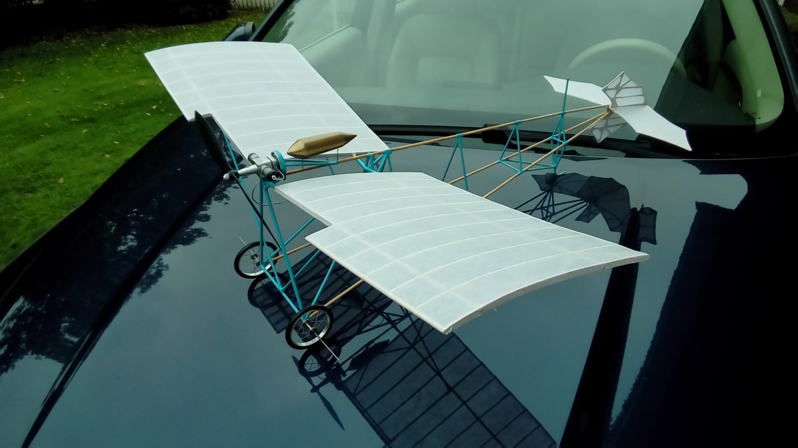

Prachtig verslag, mooi werk, leuk om te volgen!
En die prop is ook zeer gaaf :yes:

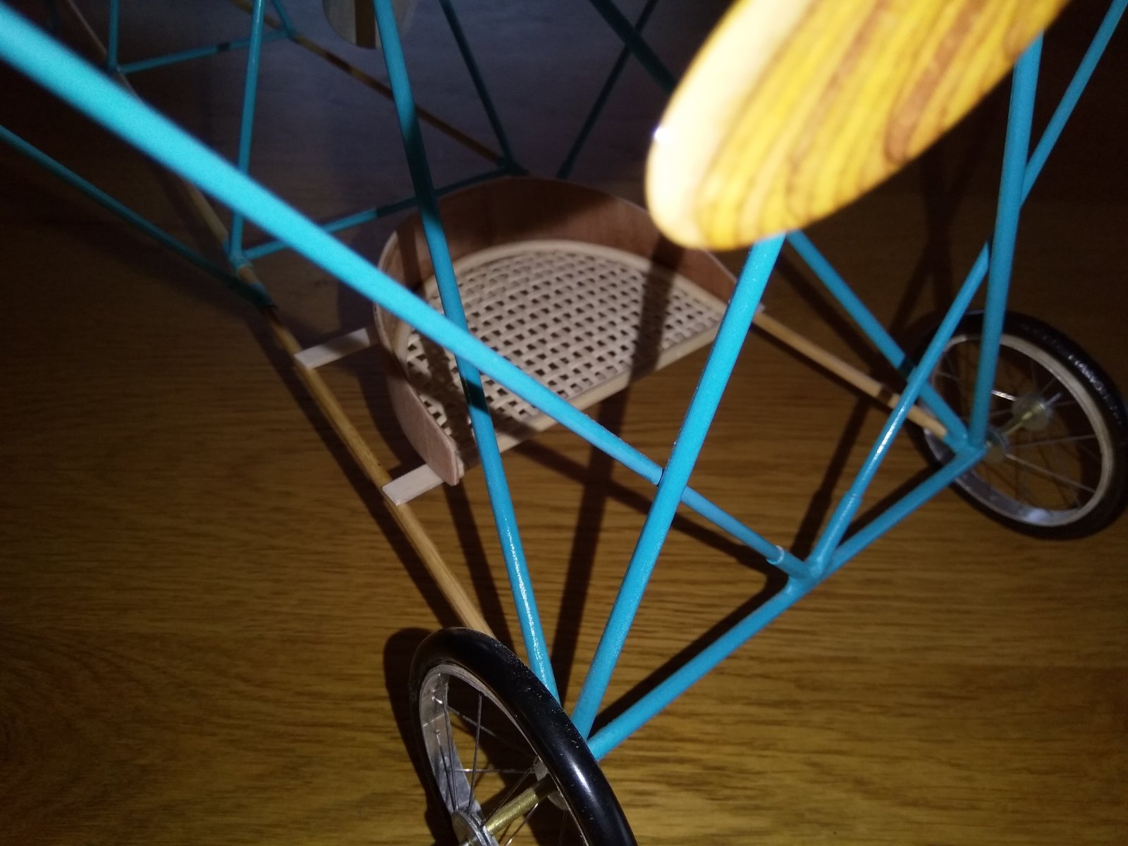

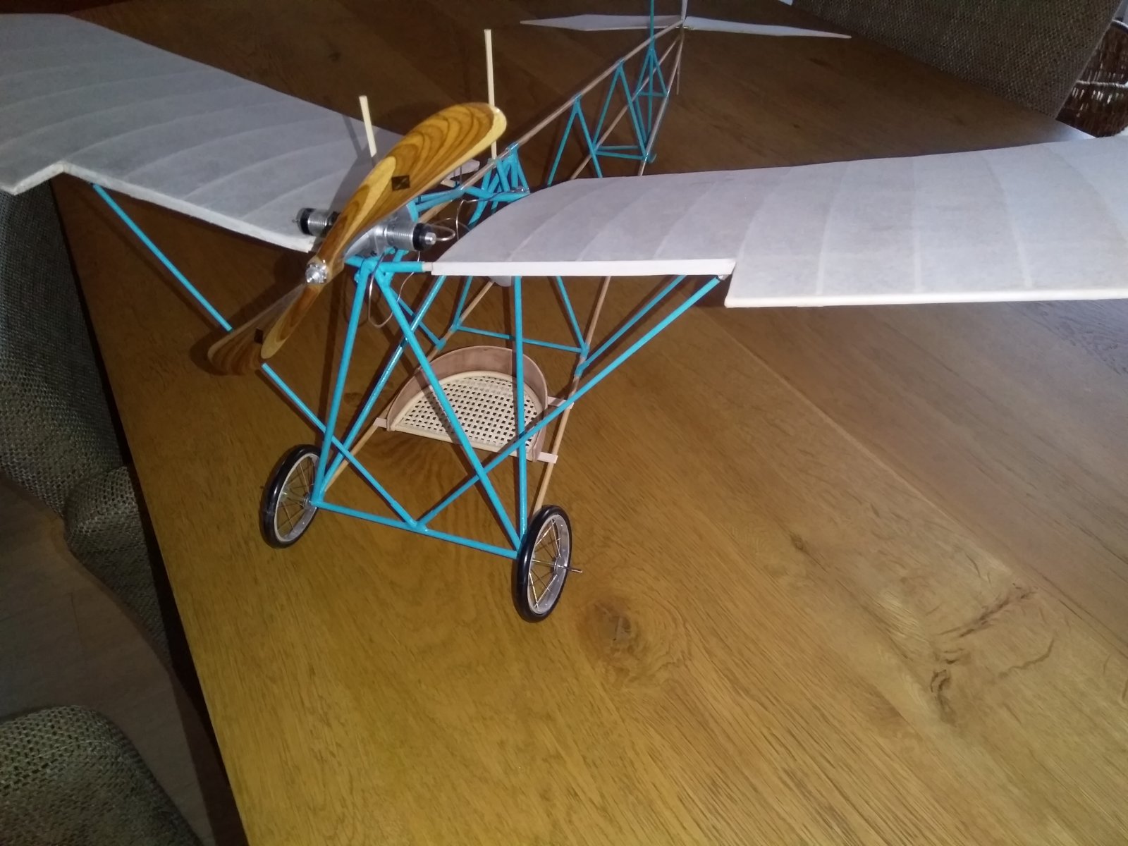

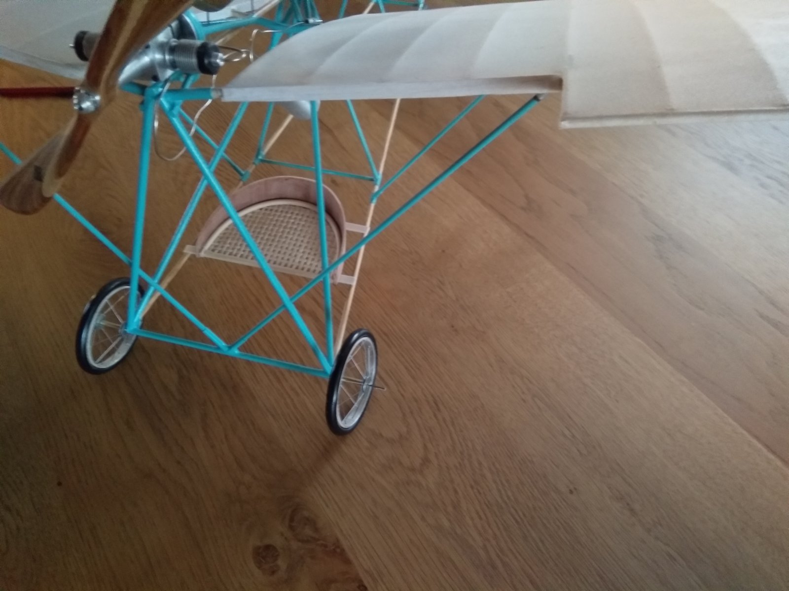

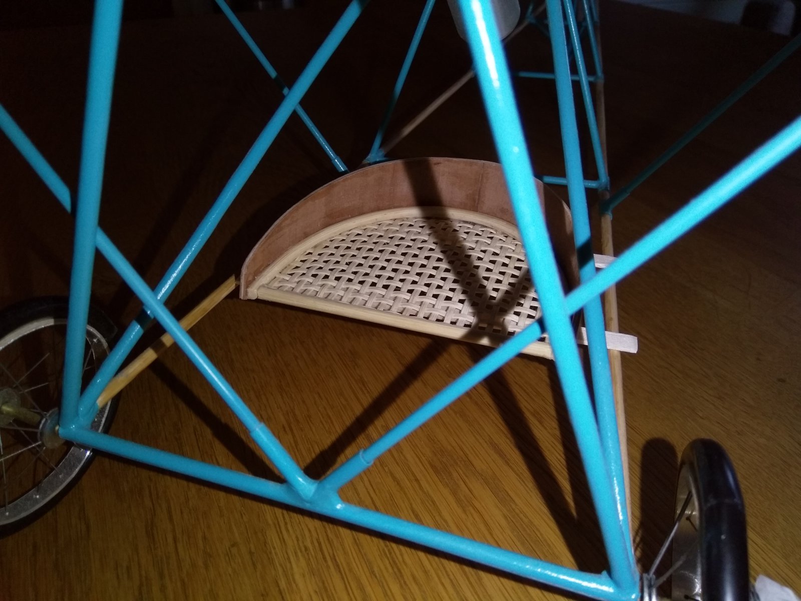

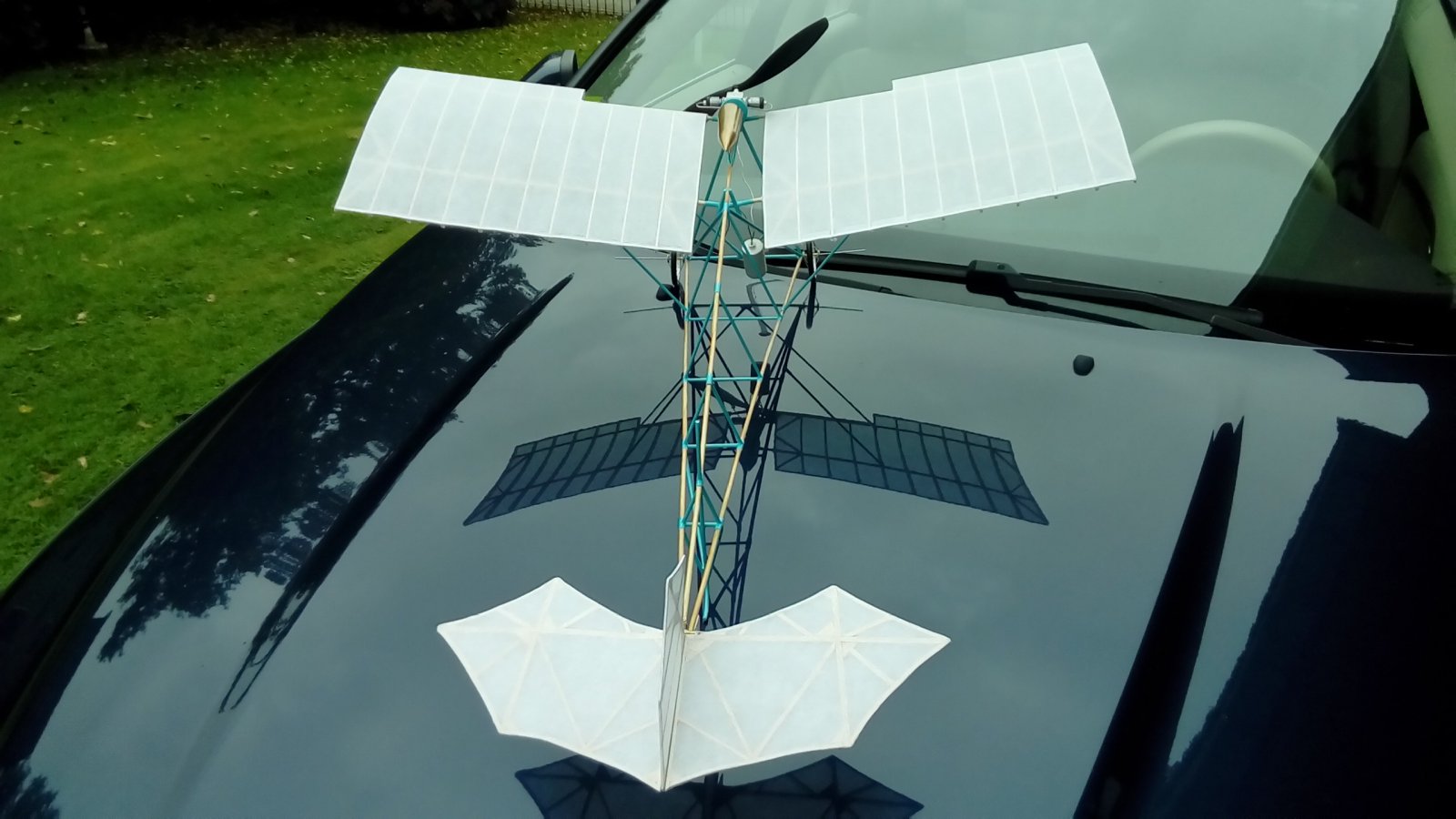

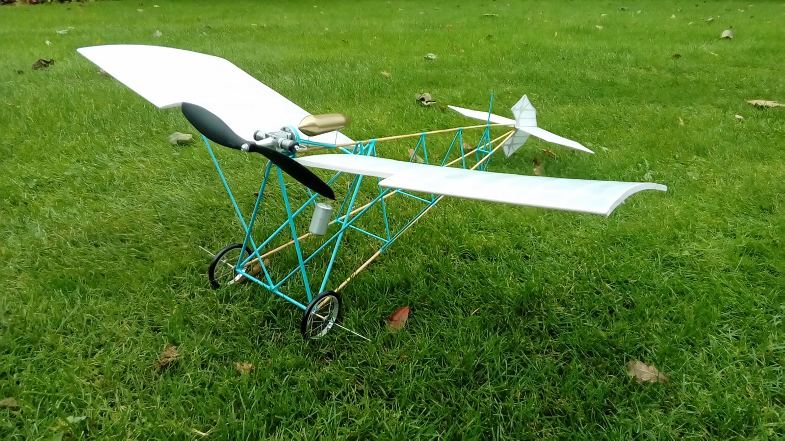

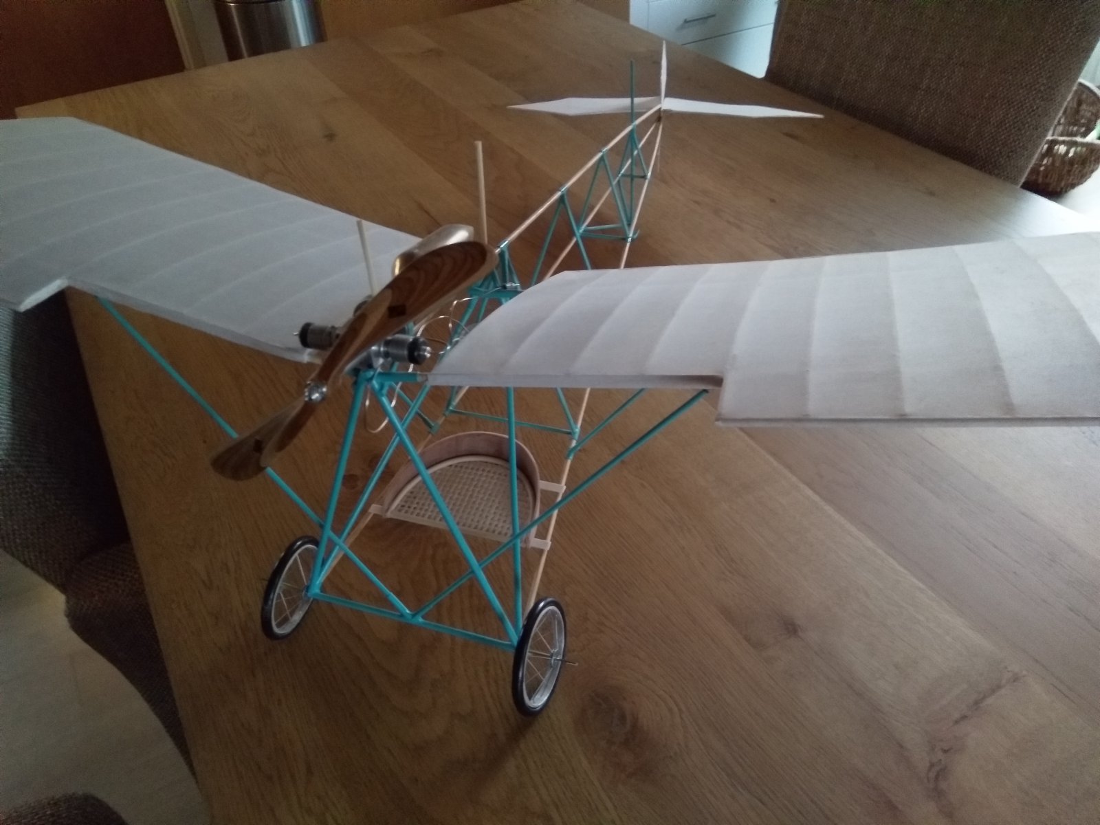

De Demoiselle is op twee onderdelen na gereed.
Spandraden en de stoel voor de piloot.
En dan wachten op geschikt vlieg weer.
Vliegen zal in eerste instantie plaatsvinden met rc

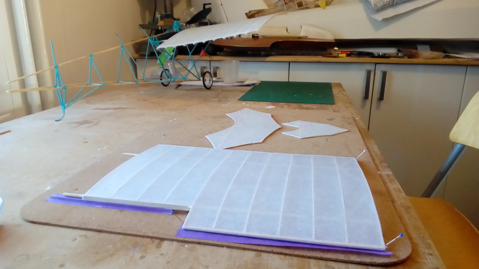

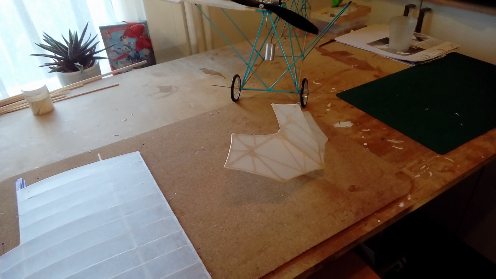

Op één van de foto's zie ik dat er nog een restje papier van de eind rip dient te worden verwijderd.

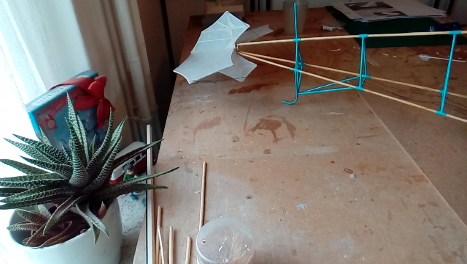

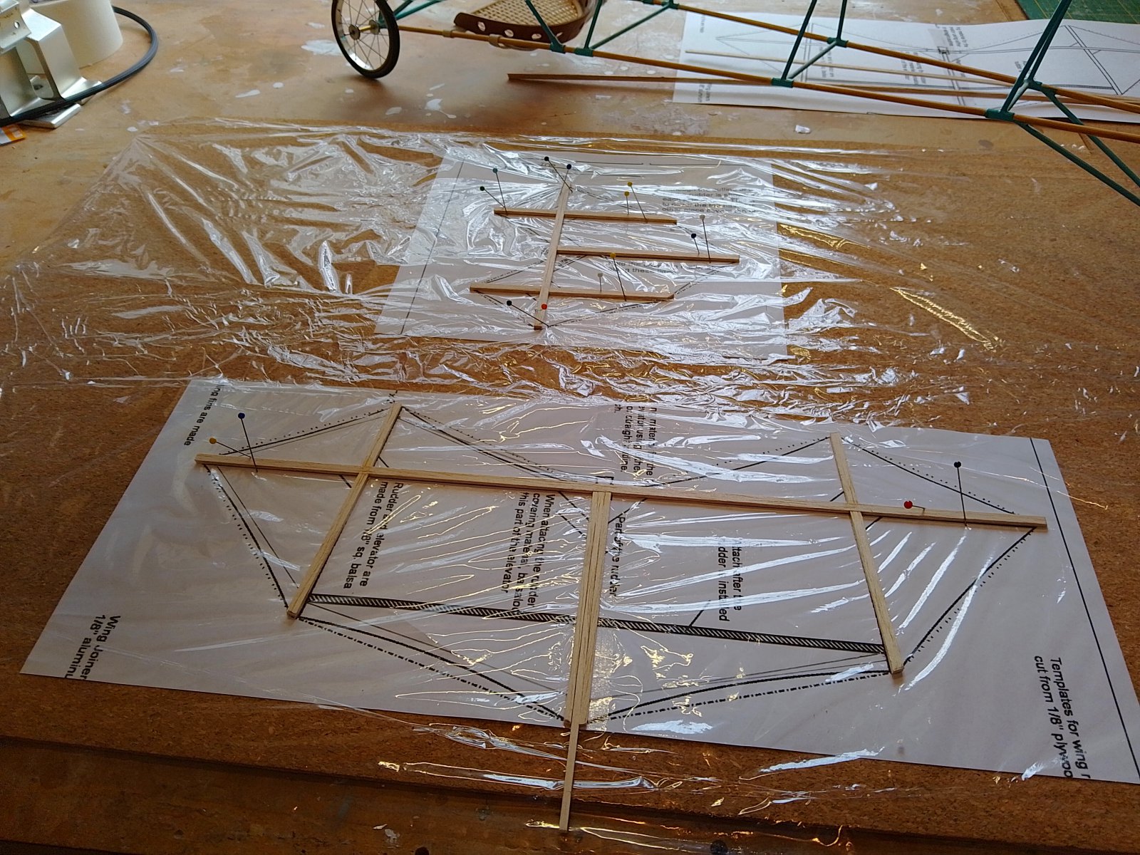

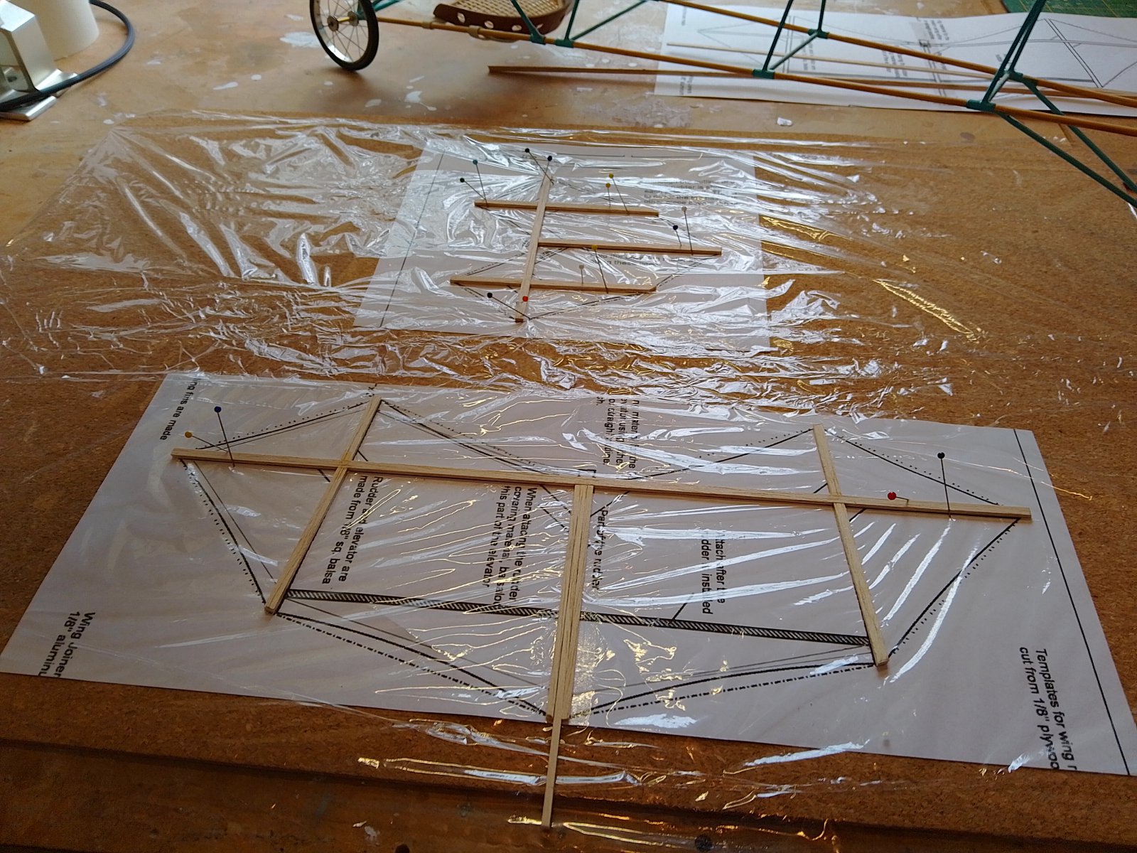

Nu de zoveelste hoogte en zijroer aan het bouwen.
Trekken continue krom.
Ga net zolang door tot het lukt.

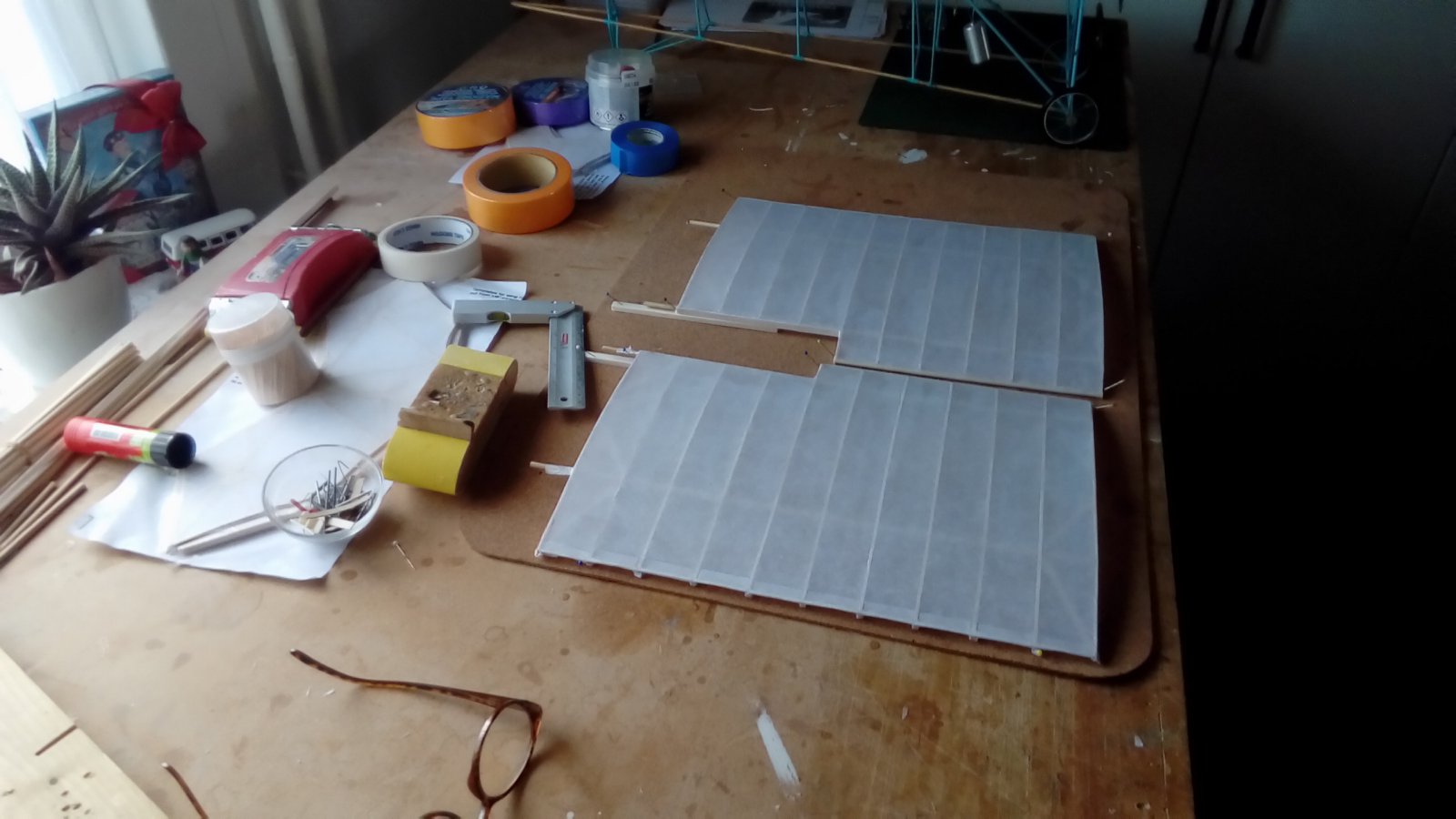

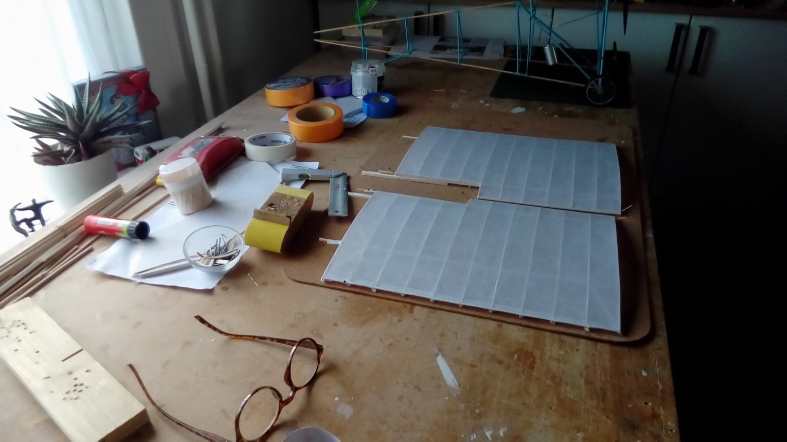

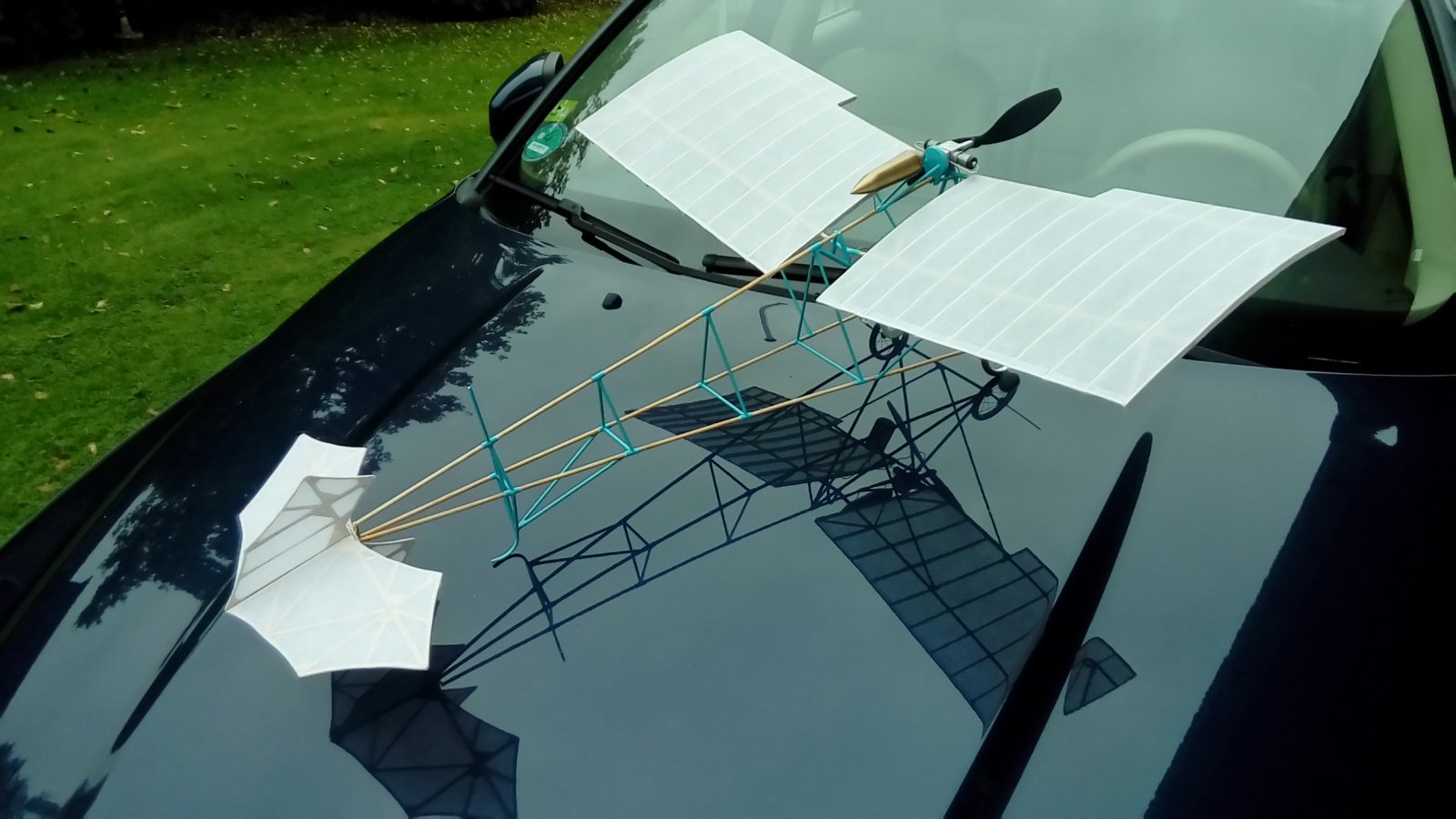

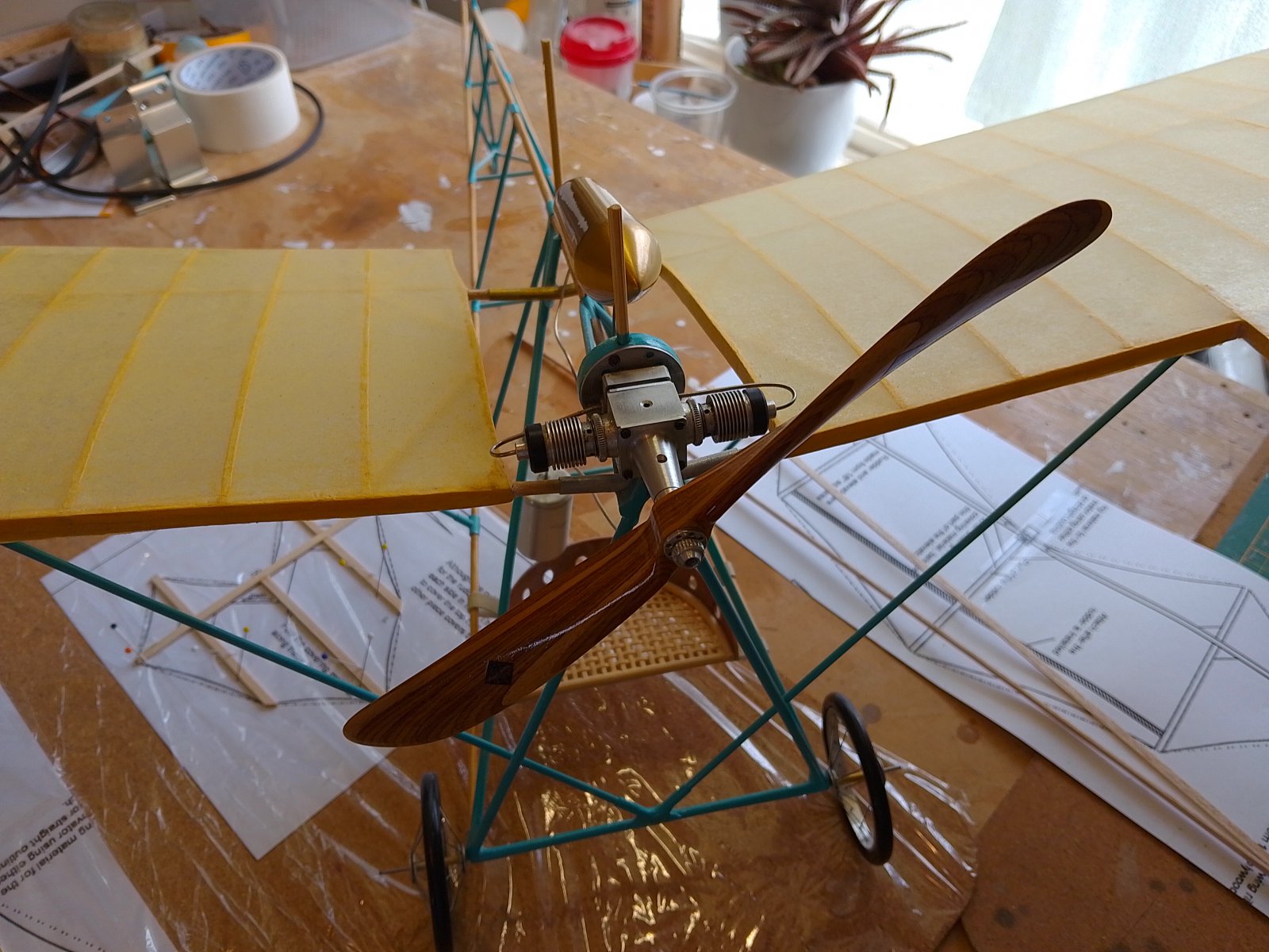

Helaas heb ik de kleur van het papier op de vleugels allemaal verknoeid en zal de overige delen met wit bespannen en daarna alles in een gelijke kleur spuiten.
Bij het teruglezen van de geplaatst opmerkingen zat ook een tip om het framewerk eerst te voorzien van spanlak.
Kijken of mij dit nu gaat helpen.
Misschien brengt de, wat ik zal noemen, 'Eric Coates' methode uitkomst. Eric Coates was een bekende Engelse ontwerper en bouwer van VV schaalmodellen, en heeft in de jaren '70 in Aeromodeller een hele serie artikelen geschreven, die een soort bijbel of handboek zijn geworden voor deze klasse. Voor staartvlakken gebruikte hij een sandwich constructie. De kern van de samdwich is van 1 of 1,5 mm vrij stevig quarter grain balsa. Dus gewoon de vorm van het staartvlak uitsnijden uit dun balsa. Daarna aan de bovenkant de voor- en achterlijst en de ligger er bovenop lijmen lijmen. Voorlijst van pakweg 1,5 x 3 mm, achterlijst van 1 x 5. Dan de ribben van 1,5 x 1 of 1,5 x 1,5 op de kern lijmen. De boel omdraaien, en aan de onderkant het zelfde doen. Als het vlak droog is, het in het gewenste profiel schuren. Trekt niet krom. Het enige nadeel van deze constructie is dat de vlakken niet meer doorschijnend zijn.
