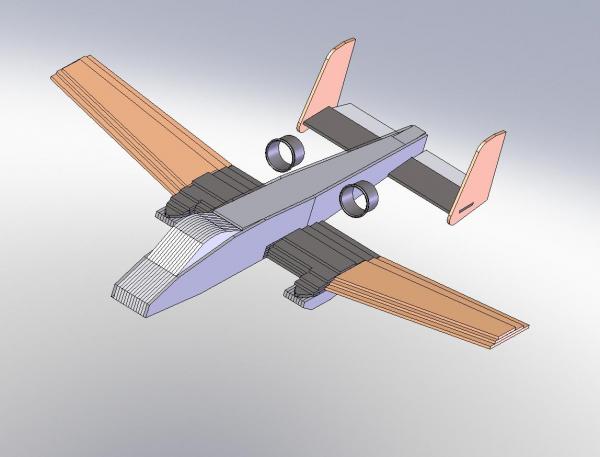

Update A-10 plan
Yep, SW2009

Zodra ik alle parts heb zal ik een 2D tekening van maken, Ik probeer ook nog wat gewicht te besparen hier en daar door wat holtes maken.
Ben nog aan het twijfelen of de vleugel demontabel moet worden, span is nu 1071mm, 43.7"
Probleem wordt nu nog om een ligger te maken die de knik volgt van de vleugels. Als iemand een idee heeft hoor ik het graag.
Ik zou wel graag willen dat er een CF buis van rond 6 in komt te liggen.

Je maakt op deze manier wel een vrij zwaar toestel. Je kan ook met spanten en 3mm depron beplanking werken. Is lichter en je hoeft niet zo veel te schuren. Zoek het bouwdraadje van de depron tigermoth maar eens op, daar staat een heel mooi voorbeeld van deze bouwwijze.
Groeten Erik
Ben zelf ook aan het stoeien met SW 09 mooi proggie is dat.
Voor de knik het volgende koolstof buis warm maken met een soldeerbout waar je hem wil knikken en daarna verstevigen met koolstof af twaron en eventueel nog een stift van staal er in (aleen bij de knik dan he)

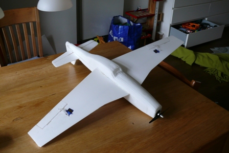

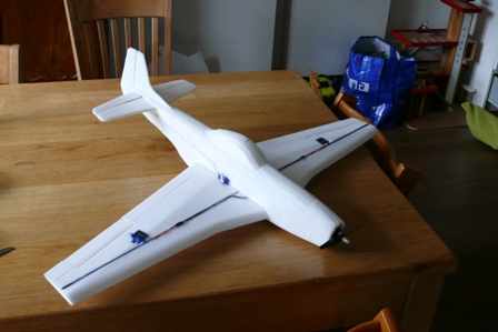

da's toevallig, die gelamineerde P-51 staat boven voor een maiden, ik heb hem net af.
Ik heb daar eigenlijk ook het idee vanaf gehaald om de vleugels zo te maken.
De vleugels van de P-51 zijn met ribben, dit vond ik zeer lastig om goed uit te snijden, dus heb ik de vleugels ook gelamineerd. Het schuren viel eigelijk ook toen nog wel mee.....

De romp van de A-10 is vrij rechthoekig dus heb ik alleen voor de neus gelamineerd en de romp hol gemaakt.
Dat knikken van de koolstok buis klinkt goed en dan verstevigen met epoxy of zo? ijzer lijkt me erg zwaar.
Ik zal een doorzichtige tekening posten.
